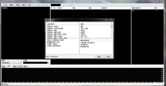

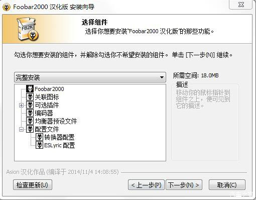

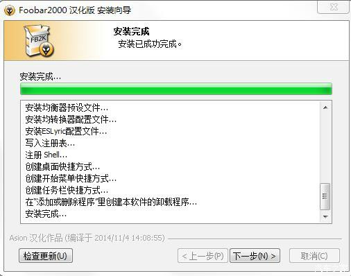

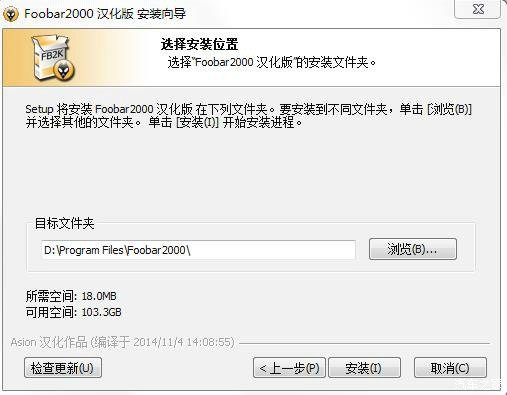

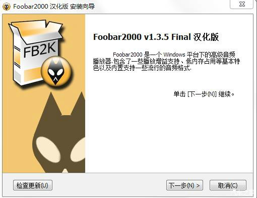

       首先下载FOOBAR2000的1.3.4,点击安装,选择完整安装(初级网友推荐),安装目标文件夹最好不要选择安装在C盘(因为你对此软件产生了兴趣甚至迷上了这个播放器的话,你可以保存你个人的设置,如果安装保存到系统盘后在重新安装系统后就会遗失了你个人累积的设置)。

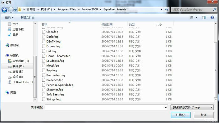

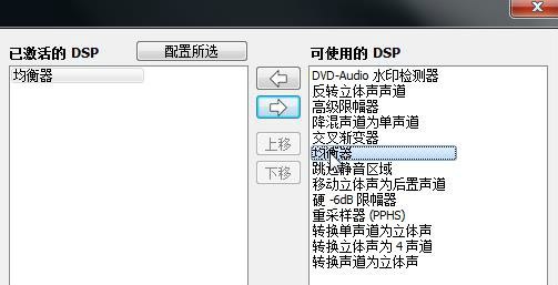

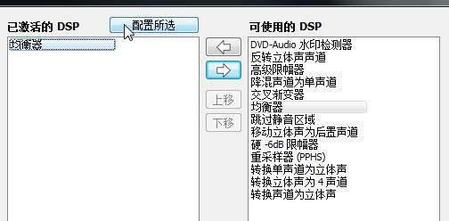

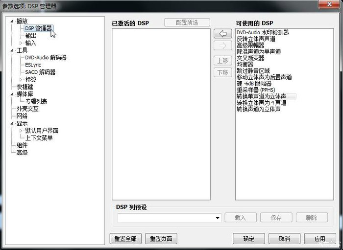

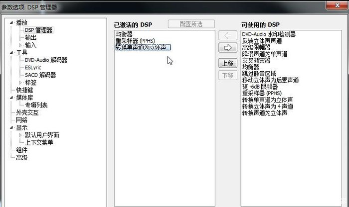

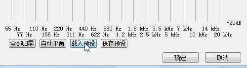

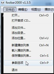

      安装完毕后打开FB,选择适合你自己的视图布局,点击“文件”下的“参数选项”,再点击左上角“播放”下的“DSP管理器”,双击右边DSP选项里的“均衡器”,在“已激活的DSP”中配置均衡器所选,点击“载入预设”,在安装目录下找到“Equalizer Presets”,在此文件夹下选择你喜欢的播放风格。
操作完毕,点击“确定”。

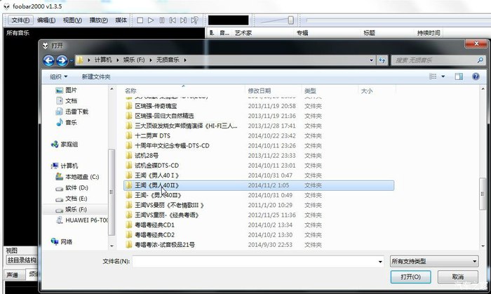

      下面我以DTS格式的“王闻《男人40Ⅱ》”文件为例,就如何无损分轨、无损转换作为讲解:

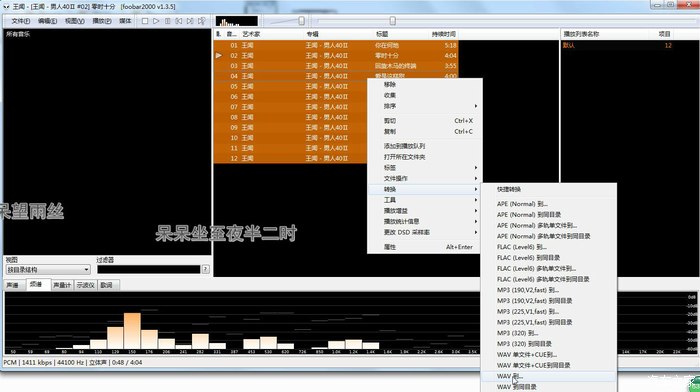

在FOOBAR2000中找到上述目录文件,在目录文件下有CUE和MAV两个文件,你双击打开CUE文件到FOOBAR2000中,在选择全部播放文件,右键后选择“转换”,在“快捷转换”下选择“WAV到....”,自己新建文件夹保存此分轨和转换的WAV文件。
      在分轨和转换的WAV文件中你可以自己选择哪一首自己喜欢的歌拷贝到U盘中,在自己的爱车中享受自己剔选的、具有出色音质的无损音乐!

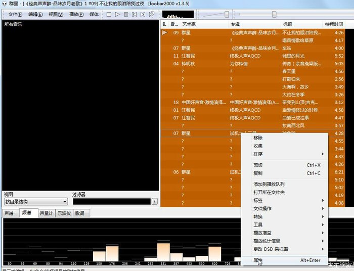

      在论坛中有各位抱怨自己一手分轨、转换过来拷贝到U盘中的MAV文件在车中播放的时候显示的歌名是乱码,下面我再教老友们一个解决的方式:把自己拷贝在U盘的歌在电脑上用FOOBAR2000全部打开,然后选择全部歌曲后点击右键,在“属性”下“工具”中选择“移除标签”,等待全部操作完毕后,你在SRX中插入你的U盘播放的时候就可以正常显示歌名了。
