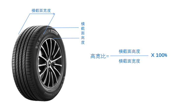

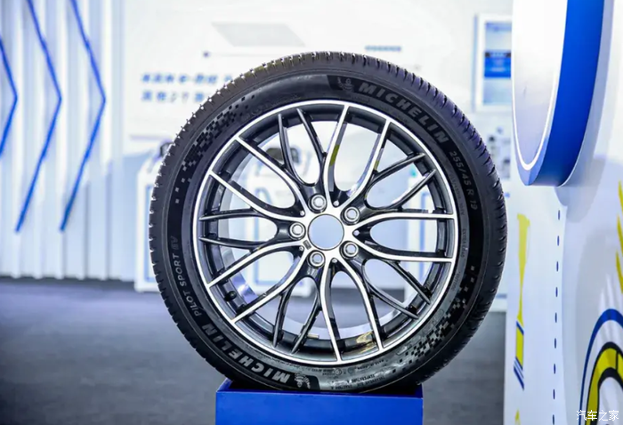

扁平比是指轮胎横断面高度和横断面最大宽度的比值,以百分比表示,简单地说就是轮胎的高宽比。以轮胎尺寸235/55R19为例,“55”代表轮胎的扁平比为55%,轮胎支撑面的高度为235mm*55%=129.25mm。通俗点来讲就是轮胎越显得高瘦,扁平比的数值就会越大,轮胎越矮胖,扁平比数值越小。
低扁平比的轮胎的优点是能提高胎侧的刚性,能显著提高车辆行驶使的稳定性。触地的面积更大,能带来更加精准的操控,还能有更强的制动效果,拥有更加稳定的高速行驶性能。但是轮胎可变形范围小,缓冲性能下降,影响车内的舒适性。低扁平比的轮胎更多的应用在追求驾控、运动能力的跑车、高性能车辆上。因此低扁平比的轮胎多适用于良好的铺装道路上。
高扁平比轮胎拥有高胎侧,这样就会有很强的缓冲能力,能增加舒适度。缺点是对路面的感觉较差,转弯时的侧倾抵抗能力较弱。高扁平比的轮胎多用在家用轿车以及SUV车辆上,扁平比多在55以上。
