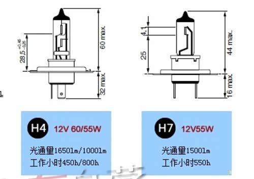

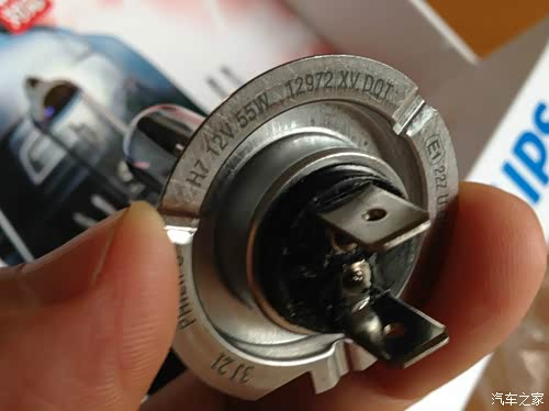

灯泡的型号很多,不能买错了,最好查阅车辆的用户手册,上面都会标明各个车灯的灯泡型号。一般来说,近光远光分开的多是H7,功率55W;近光远光在一个灯罩里的大多是H4的双丝灯泡,双丝分别给近光、远光使用。

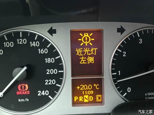

车子跑了5万多公里,左近光灯坏了,仪表上有显示,每次启动都会提示。

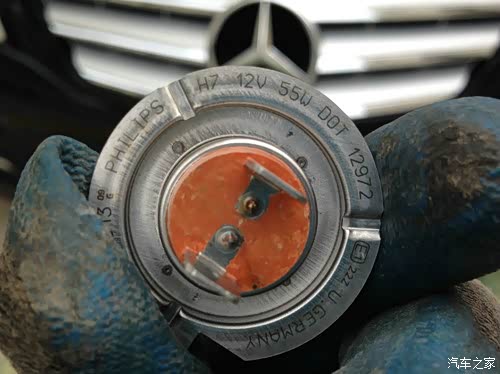

拆下坏掉的近光灯,发现奔驰使用的是照明大鳄飞利浦的灯泡。
车灯型号不能搞错的,使用手册上都能找到。

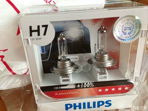

考虑车子远光灯用的次数很少,估计只有近光灯的1/10,所以决定把一对远光灯泡换给近光灯使用,买一对好点的灯泡给远光灯使用。原车配的飞利浦灯泡现在只要19元,标称亮度增加了30%,升级版的灯泡一对都在150元以上,决定还是买好点的飞利浦新极劲光,一对169元。 如果要都换新的,建议近光灯不要买所谓增亮多少多少的,可以买不到30元一只但是有4倍寿命的恒劲光系列。
上图就是亮度增加100%的升级灯泡,色温3350K,寿命不详。
为了对比远光灯的效果,先把新灯泡换到右侧,惊奇的发现打到对面墙壁的光斑没有觉得更明亮,不知增亮100%是怎么测试的。感觉多花了100多元没有什么明显效果,至于投射光束多了35米更无法目测。

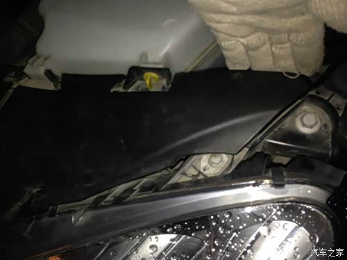

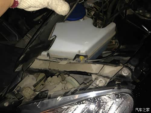

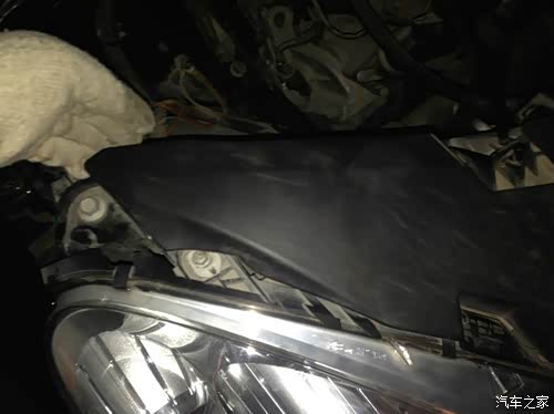

换灯泡前要把大灯上方三角形的黑色塑料挡板移开以利拆装。以左大灯为例,可以在下图左手中指处向上扳,挡板右侧即可从下面车架上脱开,挡板左侧不需拆卸,设计中就有一条折叠槽,左手顺势把挡板掀起就能看到下面的大灯。
右大灯也必须先把挡板掀起见下图。

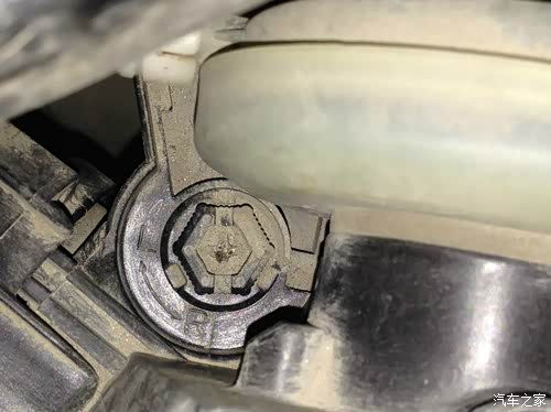

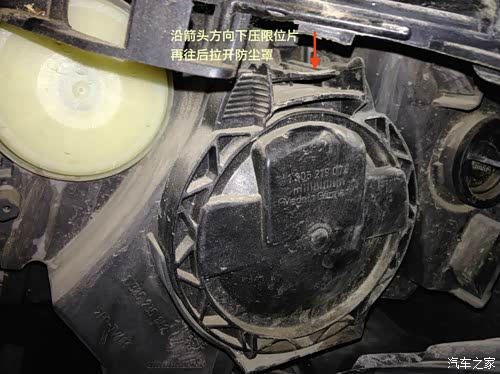

 下一步是取下防尘罩。近光远光的防尘罩结构相似,只是位置不同。远光灯的防尘罩比较小,且在灯筒的一侧,只能进去两个手指操作,比较别扭。下图是近光灯的防尘罩。

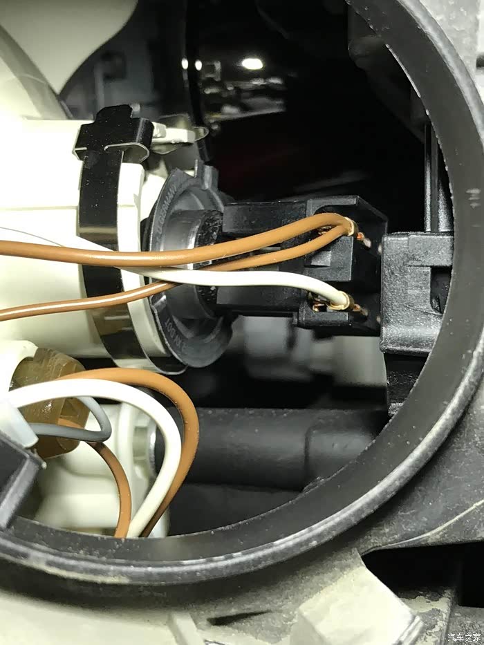

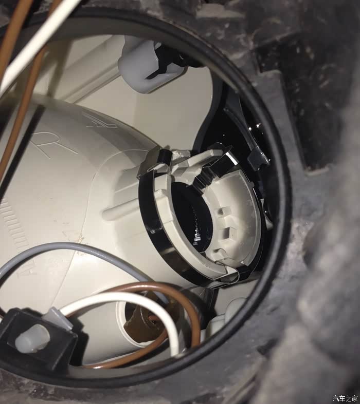

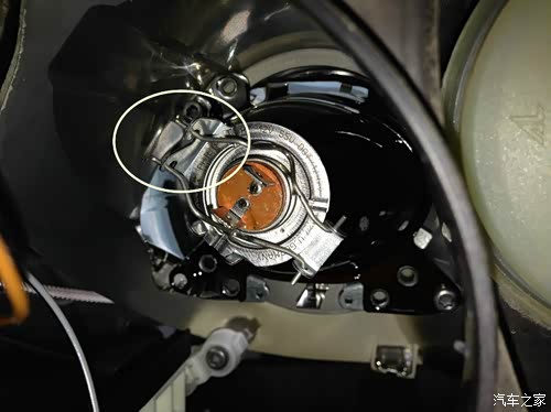

 下图为近光灯的内部结构。图中的插头已经从灯座上拔下,黄圈内是分离锁止弹簧的要点部位,分离时按压弹簧顶端再向左下侧用力即可把弹簧从扣中脱开,灯泡就可取下了。
远光灯泡拆卸和近光灯不同。电源插脚不要和灯泡底座插头分离,要下压把灯座从灯罩上脱开,拉出后再将灯泡和电源插脚拔开更换新灯泡。

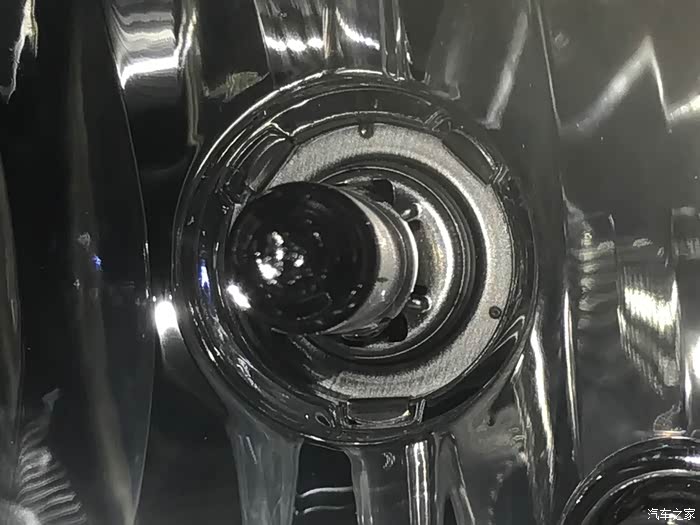

下图是取出灯泡后的远光灯壳内部结构。
远光灯的新灯泡安装时灯泡座的方形凸起向上,然后直接压入。因为防尘罩孔比较小,装回时不好直接查看,可以从大灯罩前面观察灯泡入座情况,保证安装准确。见下图。

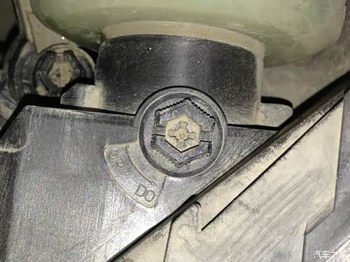

换上后重点检查远光灯照射角度是否有变化。可以对照报纸上的原车光斑中心,自己调整灯光的高低和左右角度,如下图所示,用扳手或者十字起子都可以调整。
调整后再盖回防尘罩。

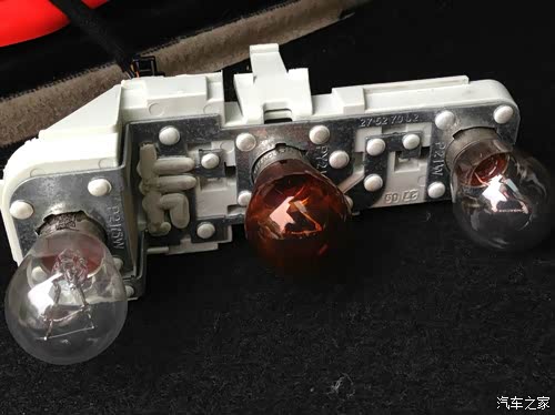

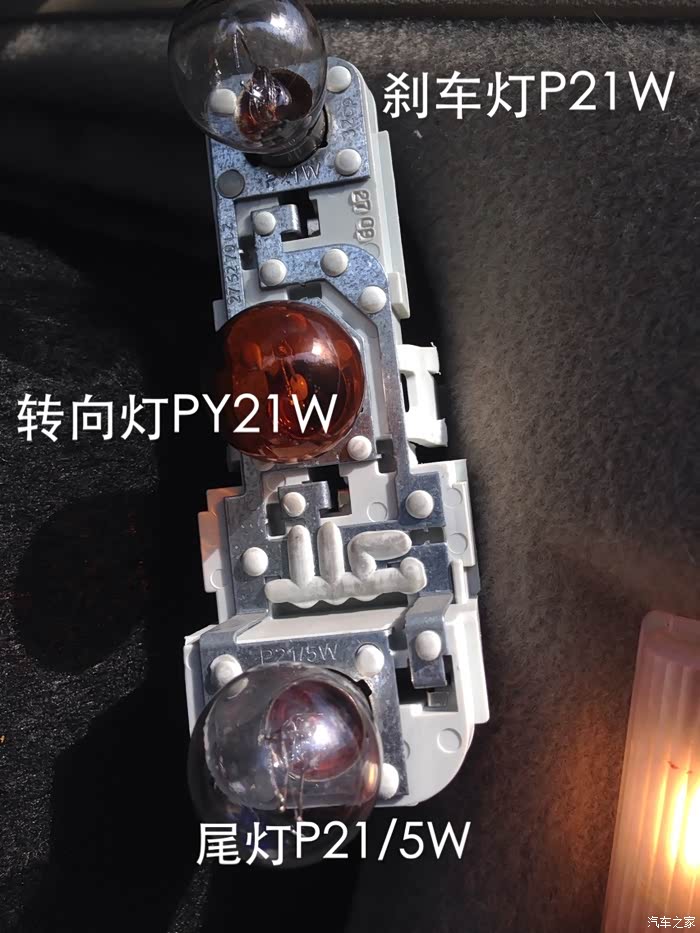

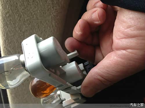

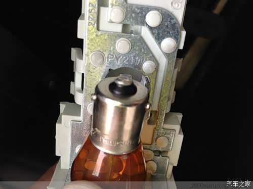

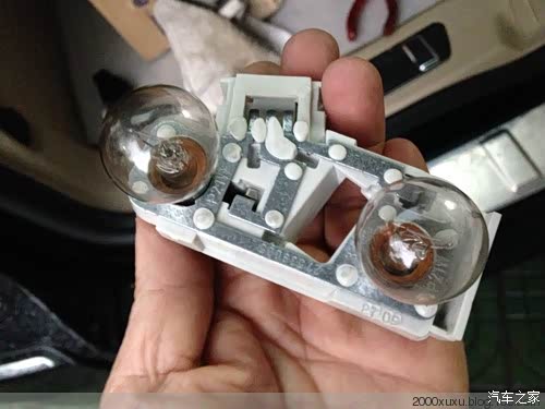

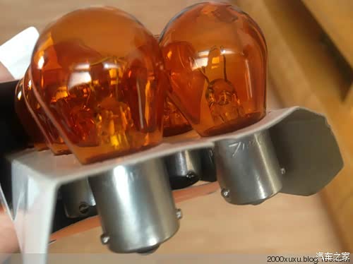

车上其它灯的型号也很容易查到,例如下图的尾灯组件,在灯座及灯泡上都有型号。奔驰厂配的灯泡不是同一品牌的,中间转向灯泡是飞利浦,另外2个是欧司朗的。
下图是倒车灯泡。

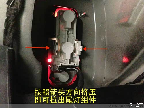

尾灯组件拆卸方法见下图。
