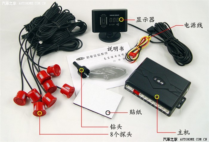

倒车雷达:
显示器位置:驾驶位;主机位置:千斤顶内;雷达走线:前4束陈一束,走左侧底盘大梁,注意多余长度的线都集中到最前,这样万一卸前保险杠,也不会拉断雷达线,走到左后轮的后面,有个孔塞(千斤顶处),穿进车内,后4个雷达的线束也是走这个孔。。。。

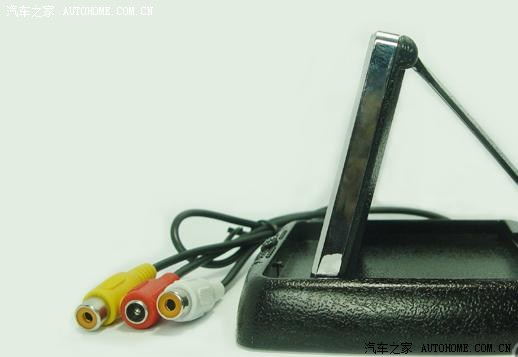

倒车影像显示器、倒车摄像头,延长线
注明:黄色是AV1,白色AV2,红色是显示器电源接头。电源线和倒车摄像头数据线接头是不一样的。当然还有一个电源线接头,都是随显示器标配的,没上图片。。

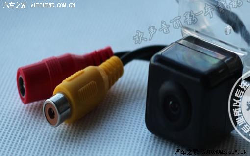

注明,我这个是安装在牌照灯上的,就是把原来的灯壳换成他这个,当然还有别的样式的。。。黄色是倒车数据线摄像头,红色是摄像头电源线,接倒车正极和负极。当然还有一个电源线接头,没上图片。。

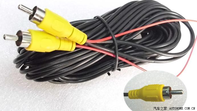

这样的延长线,最烂,里面的线束很细,一拉就断了,我拉断过一次。所以这种线要换掉,换同轴电缆的哪种,估计2-3元/米。。不需要太粗的,你自己感觉很结实就行。粗点应该没问题。。
所以额外还需要,同轴线取代上图的延长线,2米就足够了。这个没图片了。

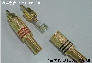

AV公头2个,免焊接的:见下图,接在显示器接头和倒车摄像头接头上的。。

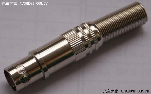

BNC母头1个免焊接的,应该是母头,见下图。
BNC公头免焊接的是这样的,见下图

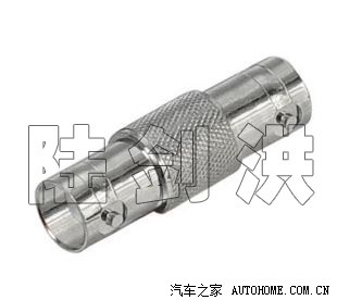

如果买不到BNC母头,就需要下面的BNC直通了(就是所谓的两个母头相连接头)
