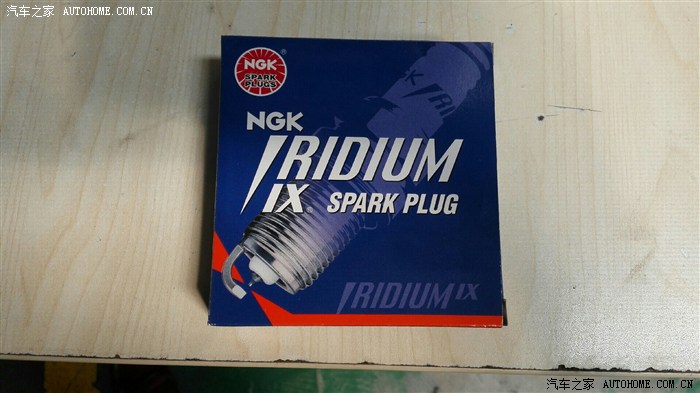

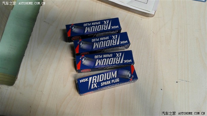

某宝购买的火花塞

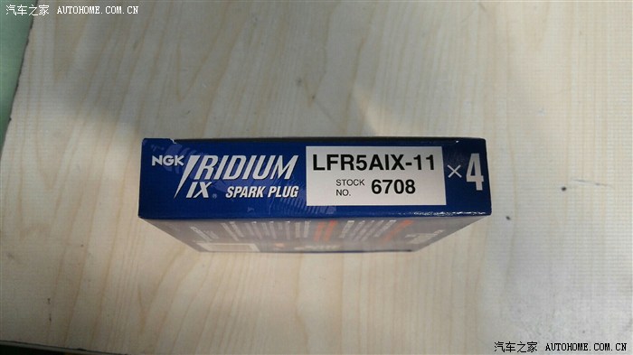

型号和货号
四个一盒
铱金的
购买火花塞还发生了一个小插曲,最初听兔版的,购买了Sx4同款的,后来拆开装不上,赶忙回论坛问兔版,在这里赞一个,兔版认真负责有错就改,马上更正,在这里还要感谢oursx4,他是正牌铃木粉,知识量那是刚刚的。

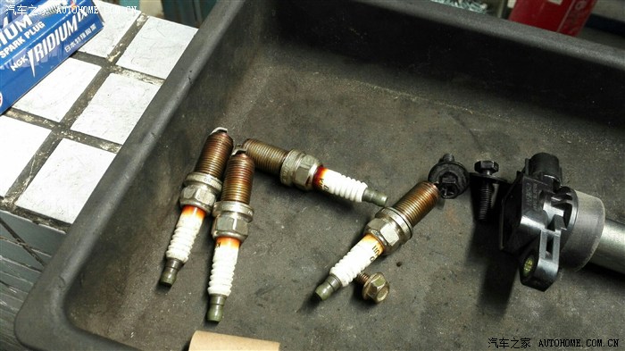

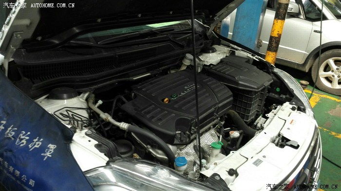

首先拆开发动机保护盖
再拆开。。。我也不知怎么叫,火花塞在里面
四个洞,火花塞的家
拿出来
原车的四个火花塞
换上新的
清洁发动机仓,清洁保护盖,这个要给广州铃木直营赞一个
复原
就这样,更换了四个火花塞,这我知道车友在等我说效果,呵呵,换了之后,初步的感觉是发动机抖动减轻,行车的发动机噪音大幅降低,停车怠速时候的方向盘和刹车板抖动忽略不计。

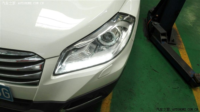

某宝购买的日行灯,上海的,看起来质量不错

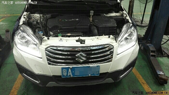

开始安装
两个小时过后,完美呈现
近景
远景
日行灯的作业论坛比较多了,我是在ssss一起装的,我原来以为很简单,但是看到两个师傅整整忙了两个小时,并且重新拿电工胶布绕线,并且将线完美布局,在发动机仓根本就看不出加了东西,我还是推荐大家在正规点的地方安装,我的人工费是195元全包。

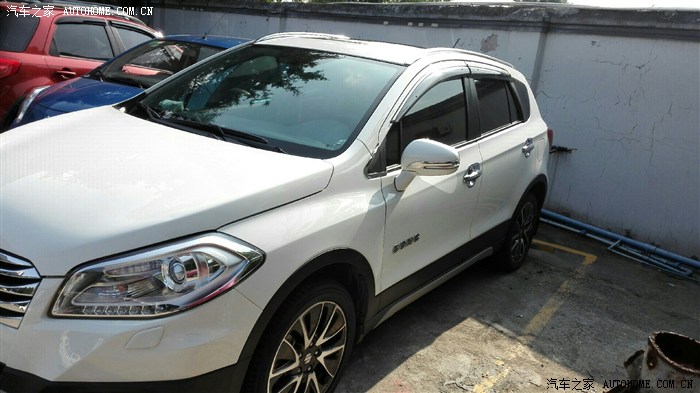

洗车后上图
右边
左边
