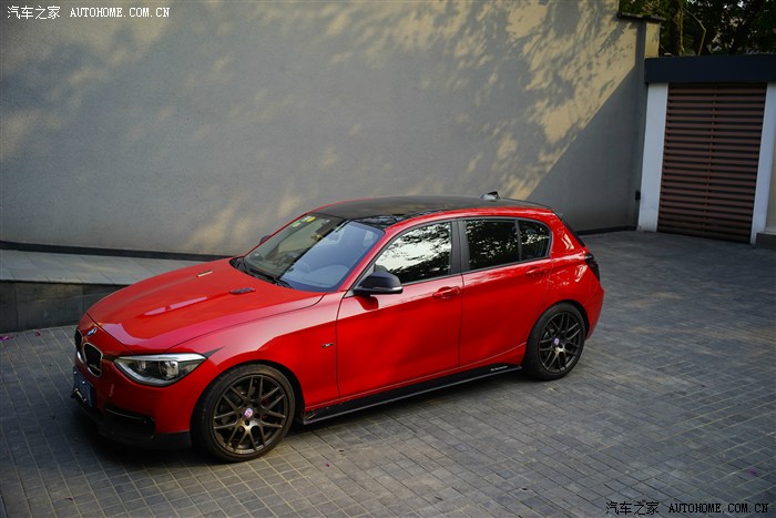

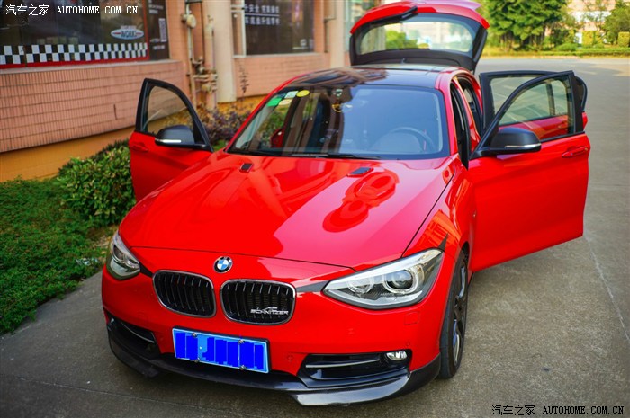

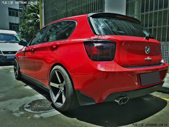

外观的最终形态,应该不会再有改动了

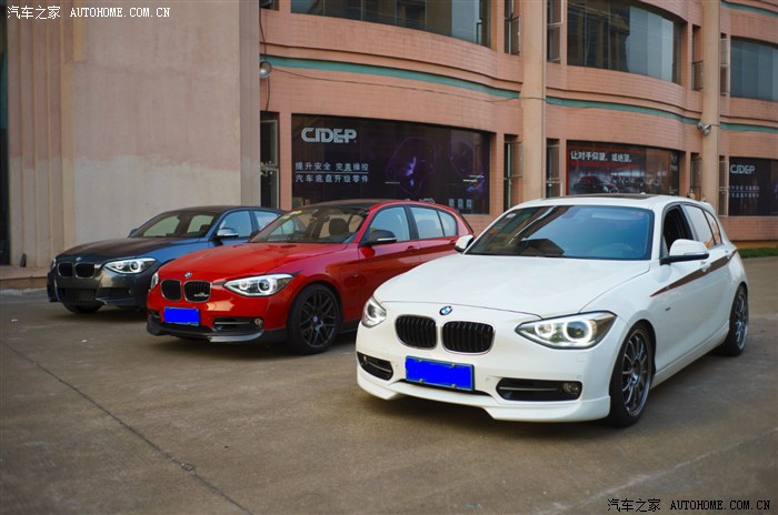

上几张车友聚会的图:

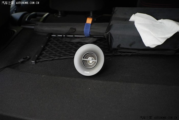

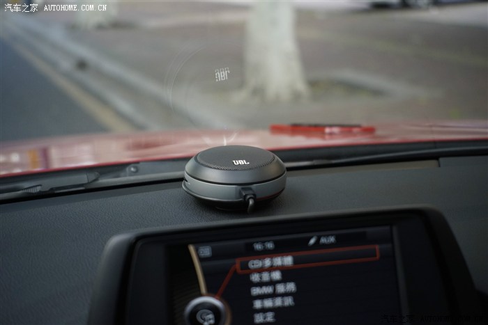

前后中置喇叭作业:
加了前后中置喇叭后,现在全车每个位置的听感和左右平衡都是一样的,效果可谓相当完美,音响改装也就告一段落。美中不足之处是JBL前置只能透过蓝牙出声,CD不能用,不过有了蓝牙后真的很少听CD,所以无所谓了。
把一个JBL的全频中置喇叭固定到屏幕后的位置,走USB供电,接线是透过3.5mm的连接线从蓝牙接收器处获取音源。
后置两个飞利浦喇叭固定在中间头枕的左右,接线直接从两后置喇叭处连接

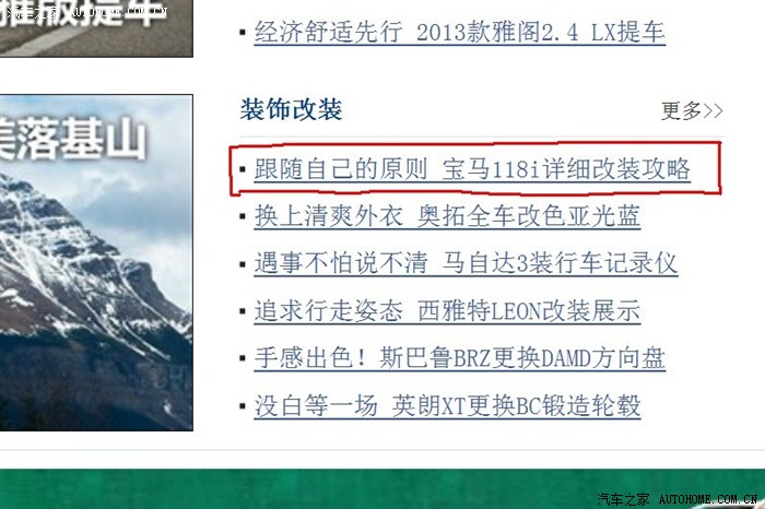

此帖已被刊登在2013年08月19日汽车之家论坛日报想要第一时间了解论坛当日最精最炫的内容,论坛日报绝对是您的终极选择!爱车风采,生活点滴,不容错过!我也要上日报

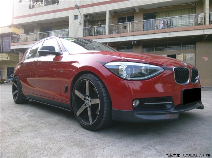

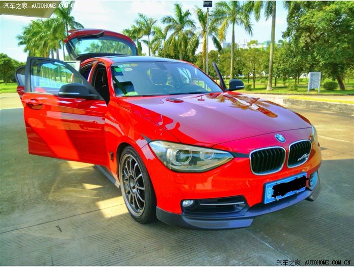

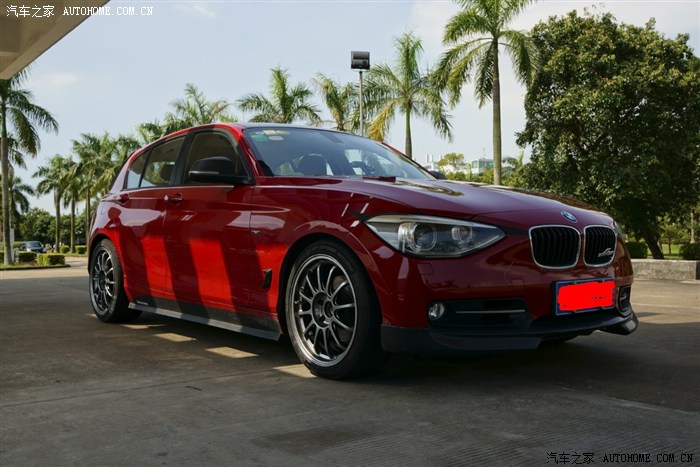

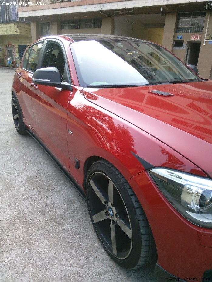

用了很久的DIY PU侧裙,被我的小伙伴们说遇上侧风时会让车子飘,所以这段时间一直耿耿于怀,想换一个硬材质的侧裙。
首先看上的是香港Topmix 的M Sport 侧裙,不过对了位置后发现和普通版差得太多,必须M版才能用。
然后皇天不负有心人,终于让我找到一款合用又好看的通用侧裙,稍加改动后就完美装上了,正好和拉花完美结合。
换个角度看更清楚

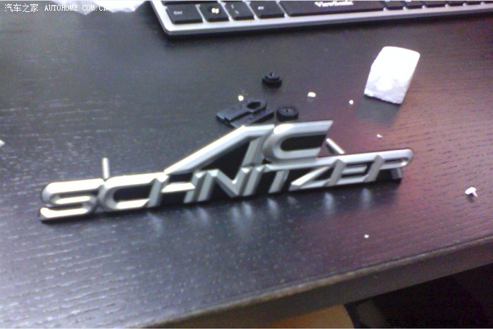

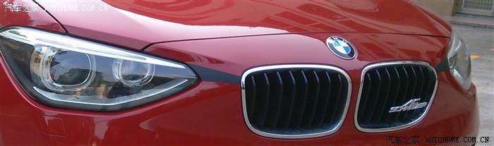

另外就是感谢朋友把原装的AC前标送了给我,材质是塑料和铝混合的,不会出现山寨的生锈问题,而且是哑光的,看上去比镀铬的更有质感。但我总觉得好像少了几个配件,怎么都固定不好。
然后我就把山寨的固定卡扣配合原装标用了,非常完美,前后原装AC标达成。
谢谢关注!下一步就是镁合金锻造的轮毂了!

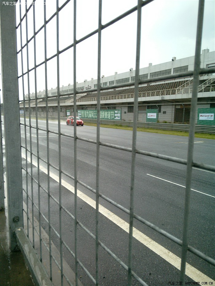

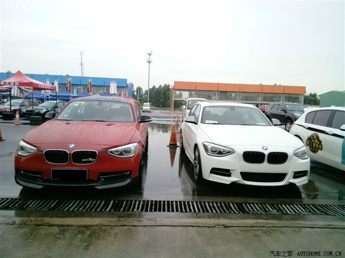

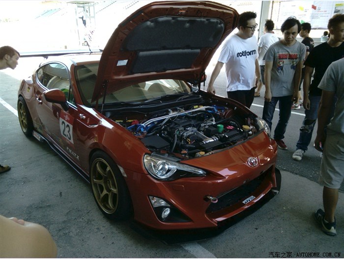

我们一行三人,一红一白的118i 运动组合前往珠海挑战圈速王比赛,对手是Mini Cooper S。看见Mini Cooper S的车队和完善的改装后,我们就知道赢面不大。果然最后没有战胜Mini Cooper S的2分11, 但最后2分15的成绩也算对得住118i 了。供参考的话,320Li 改成M3 款,4出排气,圈速是2分30以上,330i 敞篷最快圈速3:29. 当天最快的街车是由专业车手驾驶的86, 2分钟。
 118i 成为当天全场最快的宝马街车(忽略GT组的 M3 GT)
赛道还是很伤车,跑完本次后后刹车盘完全报废,现在要订竞技盘才能继续比赛,接下来是不断的加强技术和车体。
到了赛车场看到这个,我和我的小伙伴都惊呆了。
帮忙运过去的雨胎,以防下大雨,但最后都没用上。我的红车是后勤车。(轮毂配车真心不错)
大鹏展翅
当天最快街车,2分钟

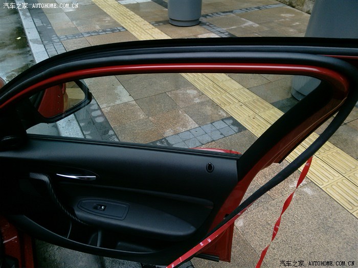

鉴于F20 1系减配了车门密封条,感觉上了120公里的时候风燥和车外噪音相当明显。本来想订购原厂的密封条的,但都说没货,算了,当省500元,在X宝买了通用的自己DIY, 折腾精神不死!
现在感觉关门声音更厚实了,不开车时车外声音明显减弱了,风燥也降低了不少,总体来说十分满意。
耗时一小时。

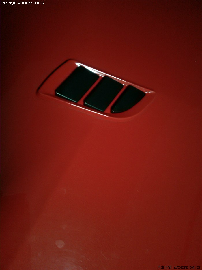

顺便DIY了一个进气口,没有实际用途,只是为了好看。自己喷漆,做到0色差。

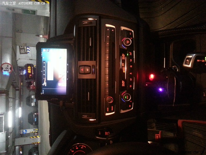

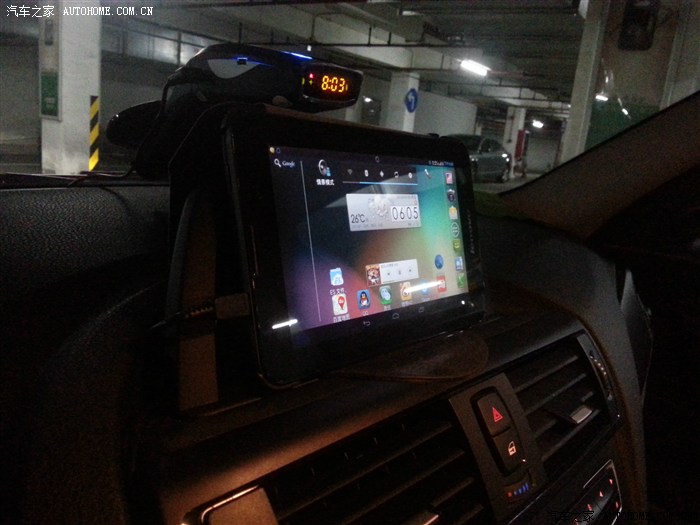

一直不舍得上NBT主机,因为觉得自己一来不看视频,二来宝马导航用过觉得不好用,1万多的售价自己真是接受不了。

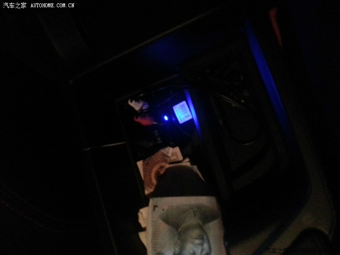

其实中控屏我的要求很简单,可以很顺畅的导航和放大量的音乐就好了。现在正好买了1台7寸的手机,研究了一下固定的办法,现在就算跑01都不会掉下来了。等人的时候还可以聊Q,真是十分好用。
在扶手箱准备了一个hifi 蓝牙接收器,这样就可以不用接线,蓝牙多媒体全部透过车载喇叭输出,通话全部透过蓝牙耳机输出,这个蓝牙的系统可谓比原车更完美。

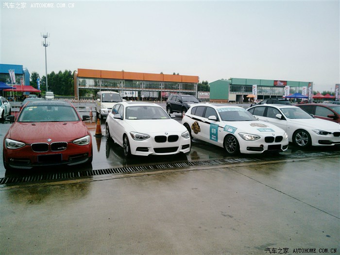

带着1仔第一次去赛车场,不过下场地的不是我的车,而且朋友的战车。我的车没经过场地化,跑跑街就好了。当天下大雨,1系的电子系统从来没停止介入,还没到极限它就自动收油,刹车,抢方向了,感觉还要慢慢熟悉1系的习性才行。不过1系的重量有点大,跑小排量涡轮组比起涡轮雨燕等还是有相当的差距。跑场地真是车轻重心低才是王道。
强劲的涡轮雨燕
三部1仔聚头,巧遇白色135
我的车

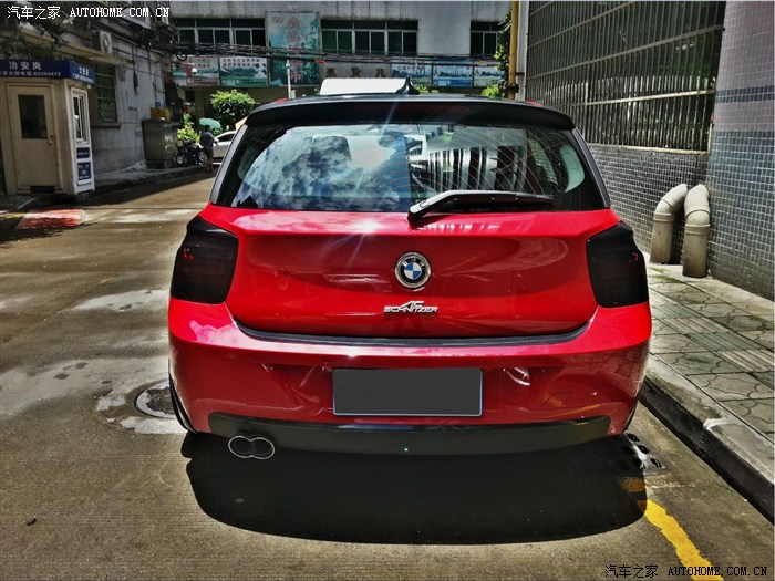

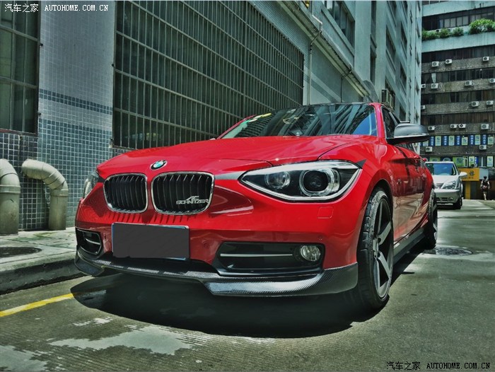

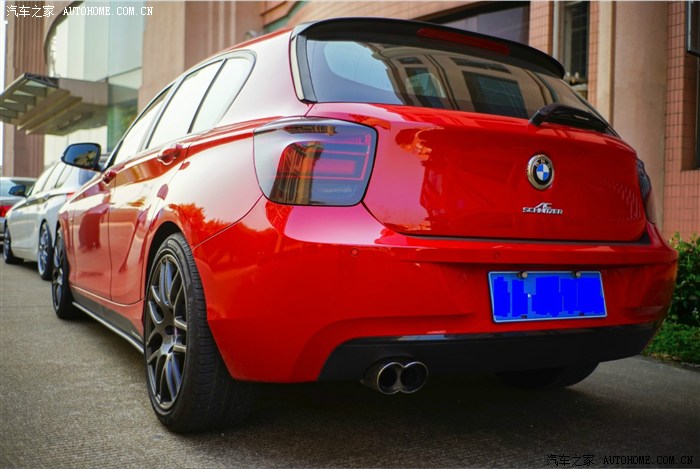

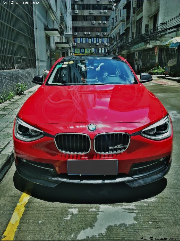

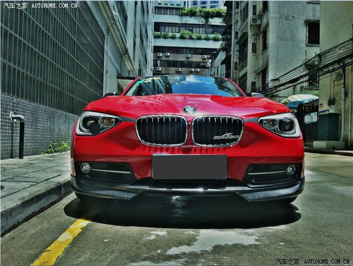

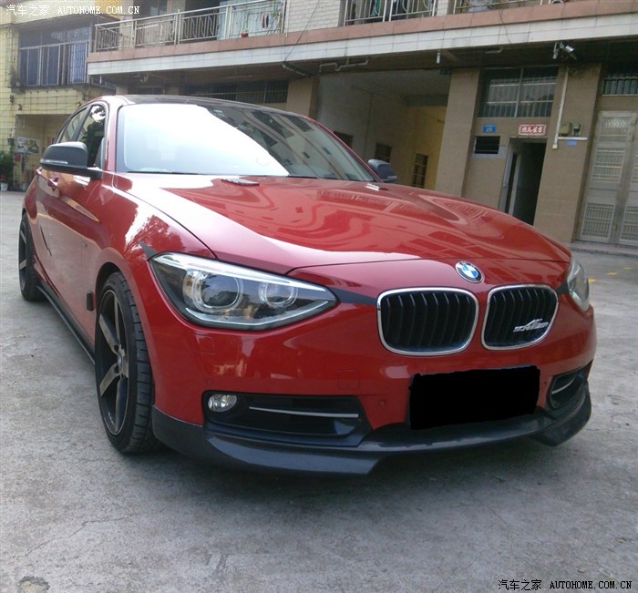

現在把进气口贴大了,从外观上和前唇浑然一体,前脸现在可谓相当满意
菊花也换上原装ACS款的尾嘴了,终于摆脱了脱肛的感觉,浑身舒畅。
