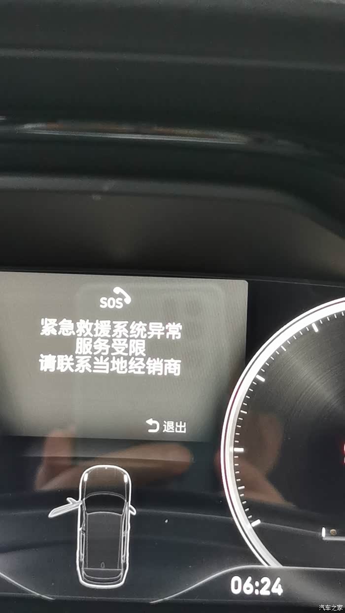

领克01紧急救援系统异常更换18650电池攻略
出现这问题就是一个18650小电池坏了图片放后面展示,下面拆解步骤

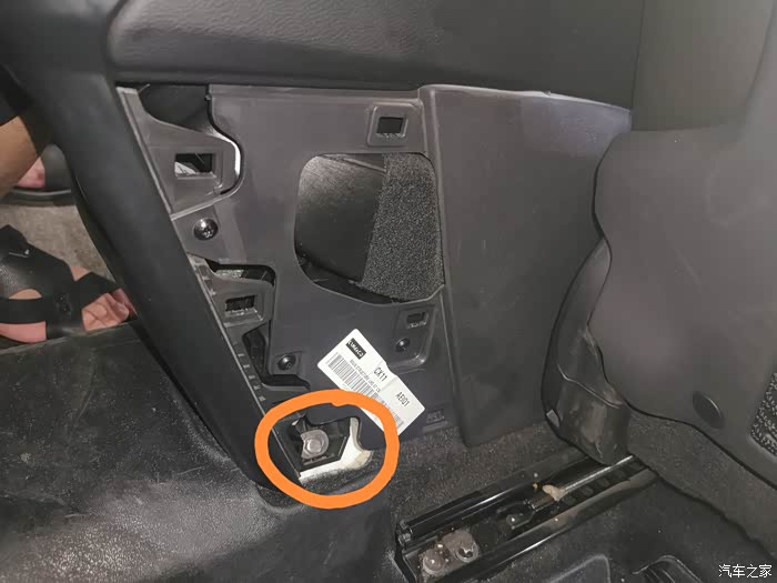

↑这个位置(后排空调出风口两旁的盖子翘开可以看得到)左右各一棵螺丝拆掉

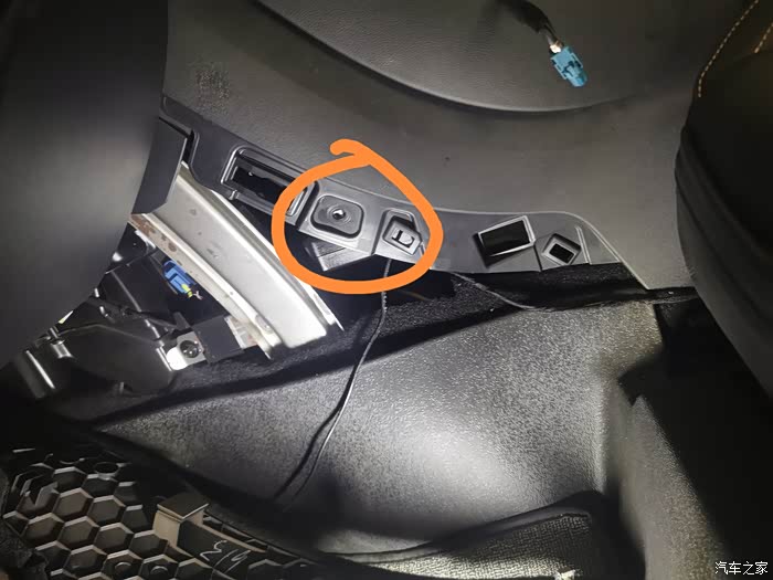

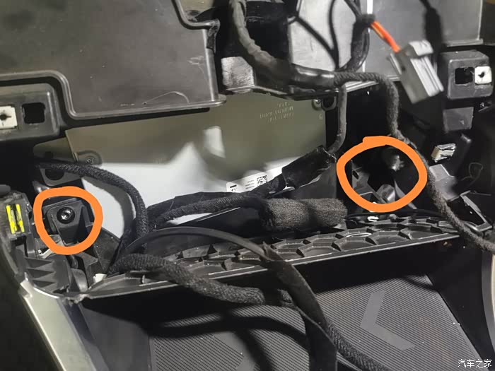

↑这个位置(主驾油门踏板旁边和副驾同样位置的盖板拆开,都是卡扣直接拆)左右左右各一棵螺丝拆掉

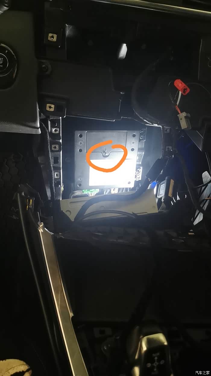

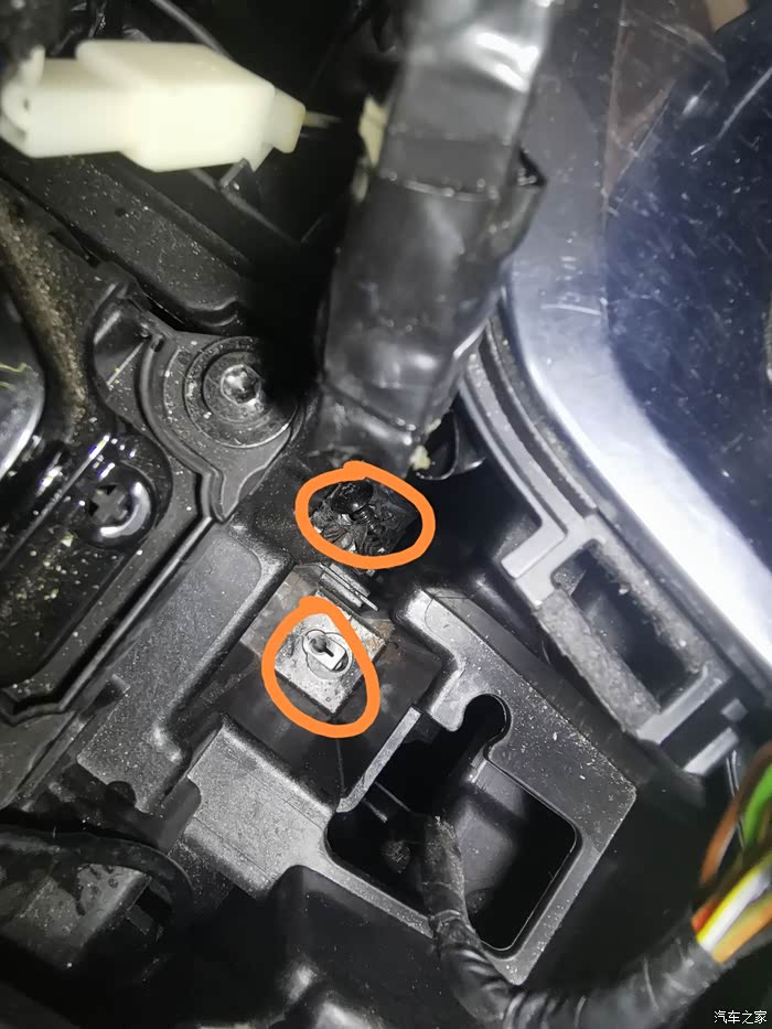

↑这个位置(拆掉大屏才能看到)圈内螺丝拆掉

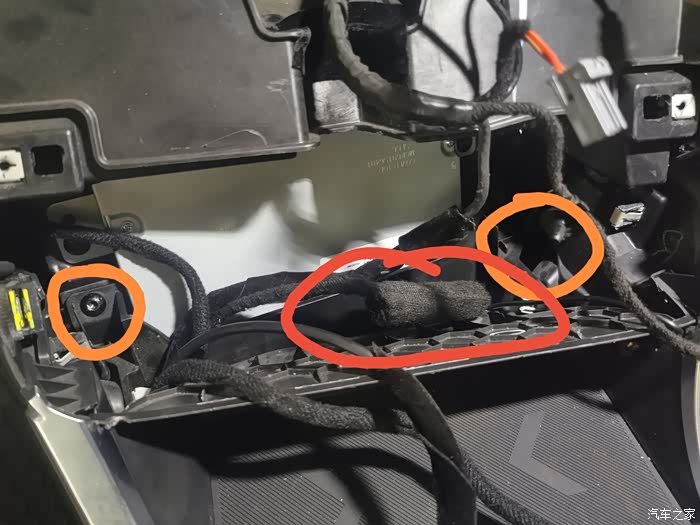

↑这个位置是挡把下面(拆掉挡把盖子才能看到,挡把盖直接在无线充电那里往上扣),挡把直接扣起可以看到,圈内螺丝拆掉

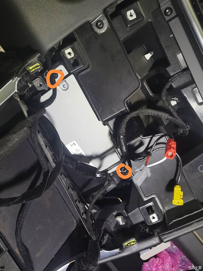

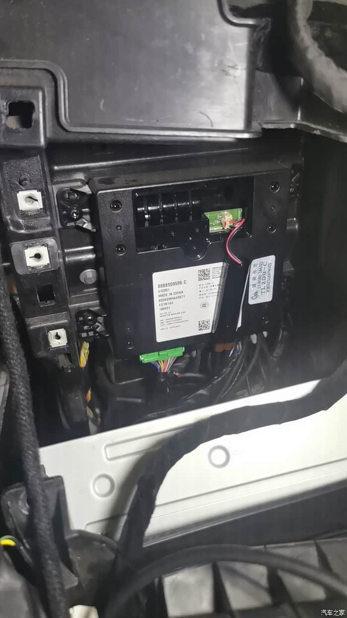

能后拆掉白色盒子上的4棵螺丝,不用拿出来直接往外倒,再拆
继续拆这个小螺丝,就可以看到电池了,
电池就在这里,我是直接用线把电池导在外面,假如以后坏了也不用拆这么多(红色的是电池,↓

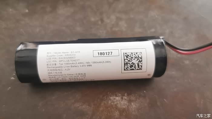

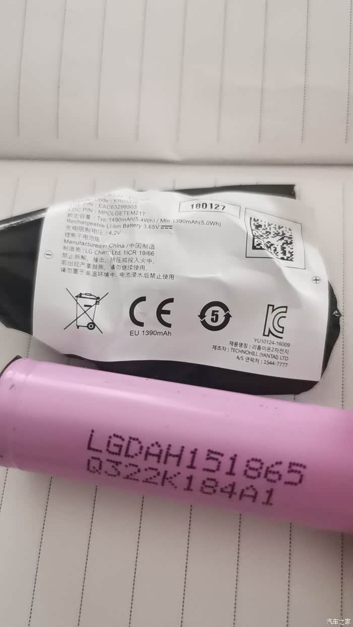

这就是原装电池,动手能力强的可以拆装一下,装回也是按拆的反顺序装回,
忘了说大屏是直接扣出外框,再拆左右各2棵螺丝,

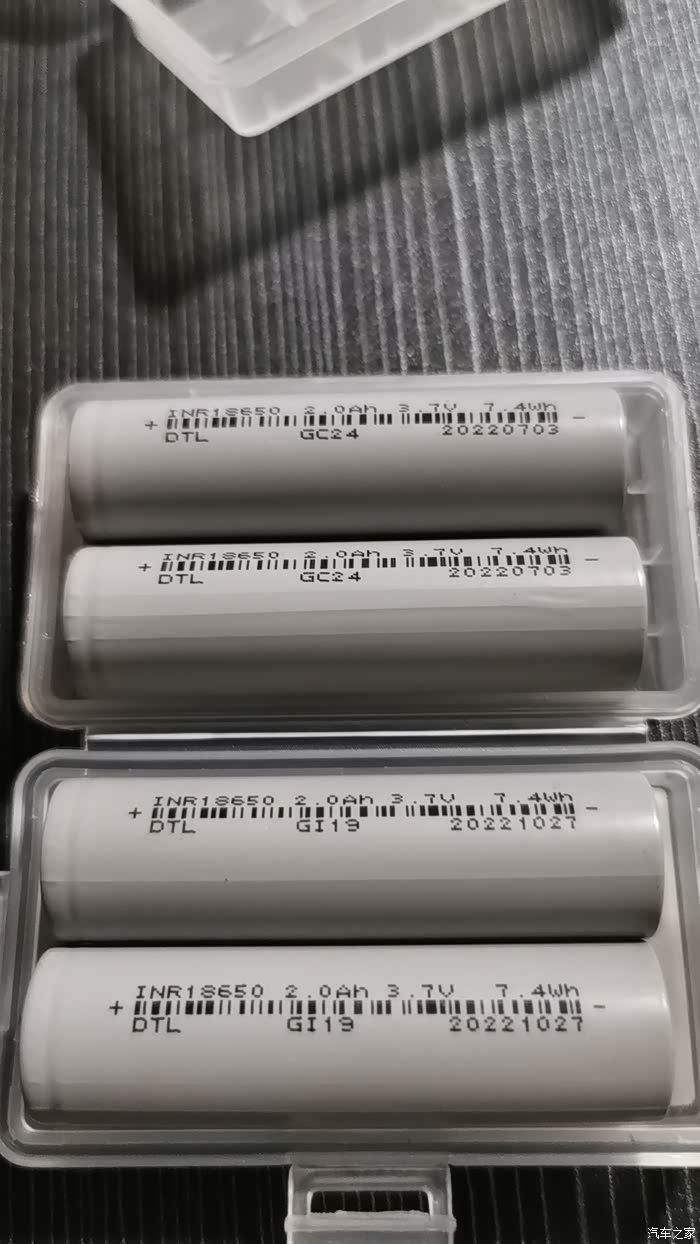

↓我装的是这种电池,先充满电,装上去自检就不报警了
