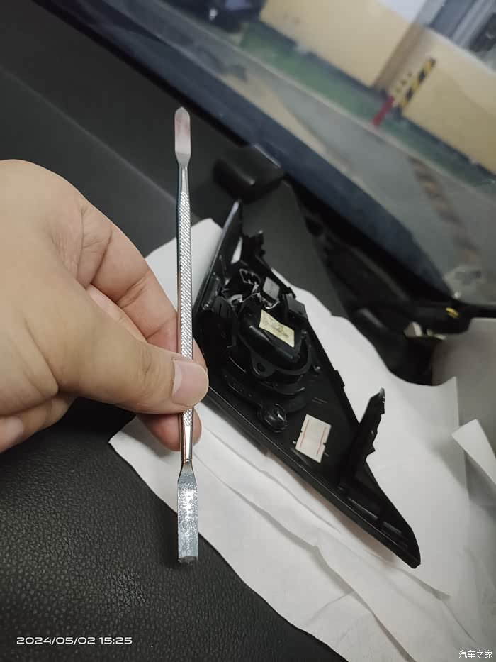

首先需要准备工具,你需要翘棒,之前不知道多大合适买了几个,事实证明只需要买最小最细的就可以。

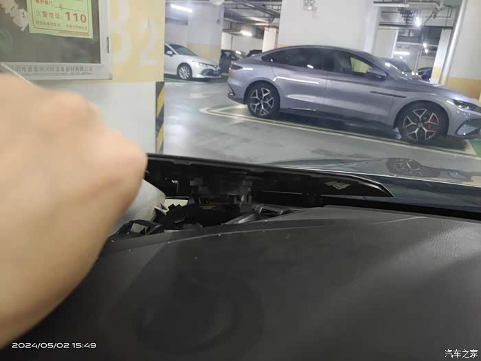

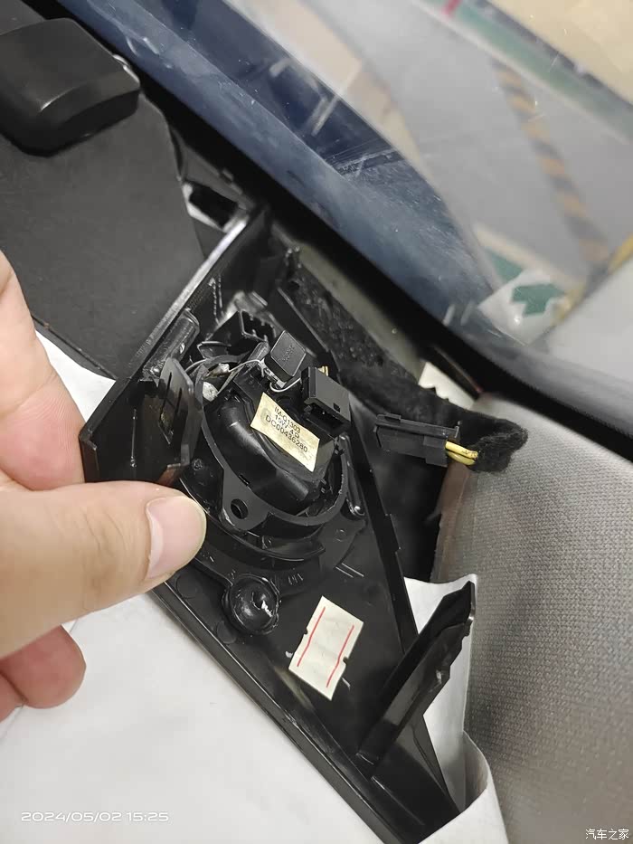

第一步是拆除网罩,位于前挡风玻璃的两侧,如下图所示
:用小撬棒沿着A柱边缘,罩子和A柱结合缝隙处,往上翘,不用担心会翘坏,干就是了。

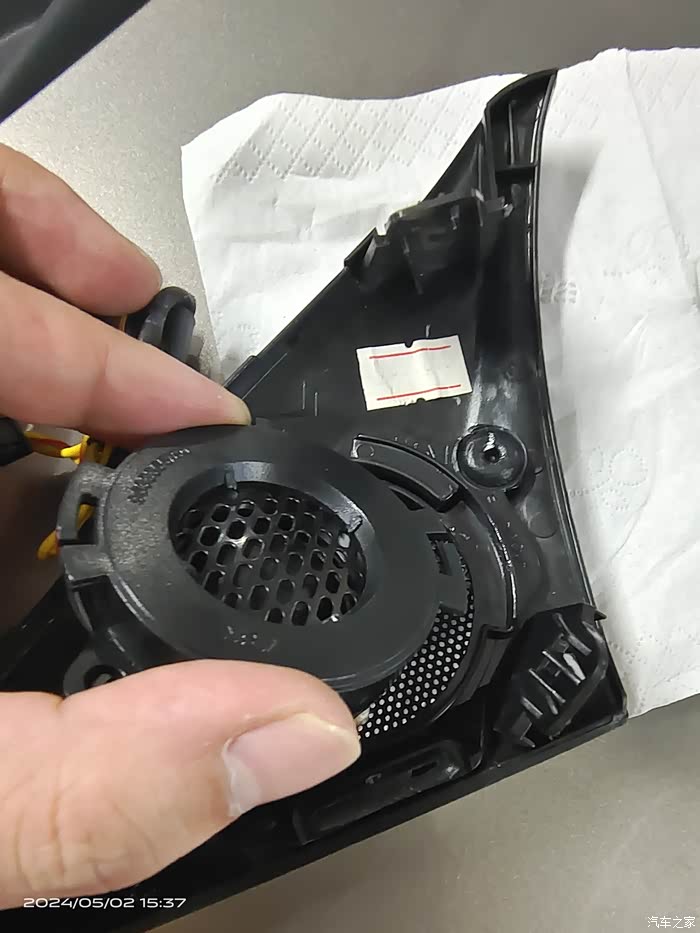

拆出之后会发现有一根音频线连着喇叭和下面,这里要注意,稍微用力捏紧就可以取出来线束,放在一边。

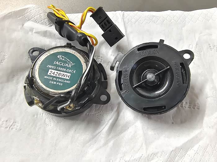

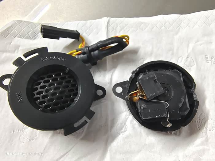

对比一下原车喇叭,和闲鱼买的捷豹喇叭,重量,做工都差太多,害。。。好歹一个B级车,用这么垃圾的喇叭真的不知道神龙怎么想的。。。可以看到捷豹的是ASK代工,据说为很多豪车代工。
第二步,将捷豹喇叭侧边的边缘凸起对着缝隙旋转,很简单,不需要多用力,到尽头就行。

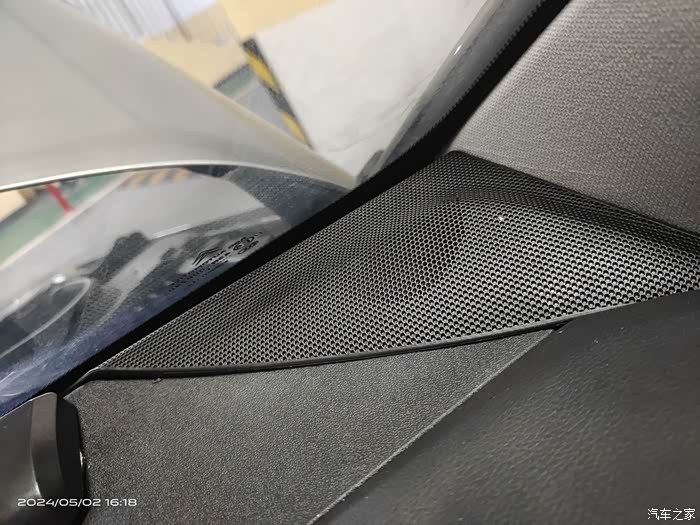

最后一步就是把盖板喇叭一起装回原车,盖板一共三个卡扣,装回的时候要注意,因为线束比较多,要用起子或者其他工具把线束往车里空隙的地方塞进去,避免装不回去或者压着线束。
