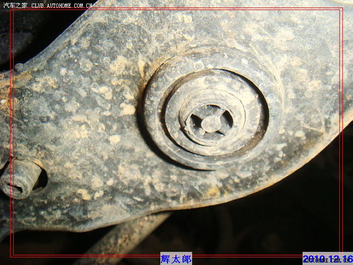

呵呵,重要的一点呀,大家都在为找不到放防冻液的排水口而为难呀。这个就是排水口了,只要扭开这颗螺丝就可以放出防冻液了。是大大的这颗哦。。

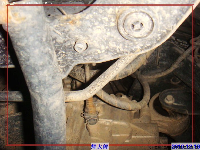

排水口就在水箱的下面,要趴下来才可以扭开哦,当时师傅扭开的时候我没有注意看他是怎么操作的,不知道要不要用工具扭的。还是直接用手扭。真是不好意思哦。关键的操作我没有留意到呀。。
水箱的下面就是排水口了。

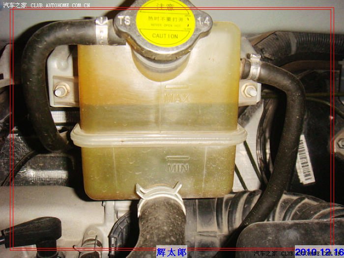

放完防冻液后,如果米多的话,可以倒一瓶2L的防冻液进去起动发动机清洗一下。要起码2L才可以哦。起动的时间也不要才长,一分钟左右就可以了。但是如果不是很脏的话,可以不清洗,直接倒入防冻液就可以使用了。。
在这里需要注意的是,小雅的防冻液全部换下需要3.8L,放完后刚开始倒入一瓶2L的防冻液就会差不多满了,但是这时的满只是一个假象哦,因为水箱内有空气呀,需要起动发动机排出空气的才行,起动发动机后就会看到防冻液面下降的,这时候就接着倒入防冻液便可。记住防冻液的用量是3.8L,不倒够的话就要一直起动发动机排出空气继续倒呀。。但是这个排空气的过程可能会比较长,我上次起动了差不多半个小时,还是没有全部排完空气,后来我加了3L就这样子开了回来,一路上我一直观察水温表有没有升高。到家后(10公里)发现防冻液已经下降超过了最低点了。还好水温没有超,最后再加够3.8L就可以了。。
