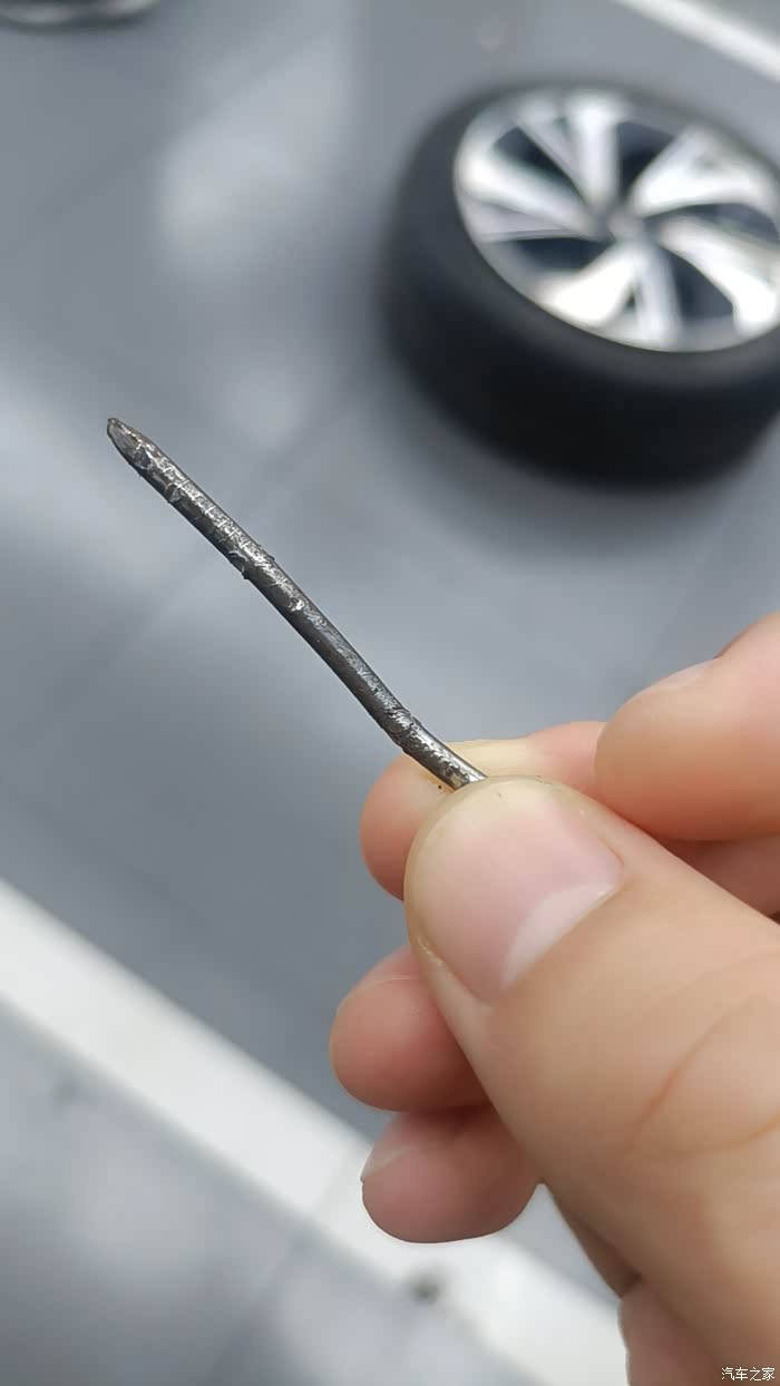

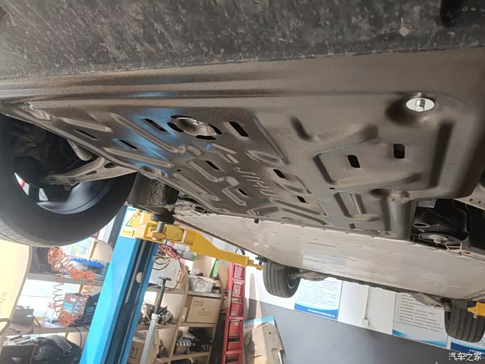

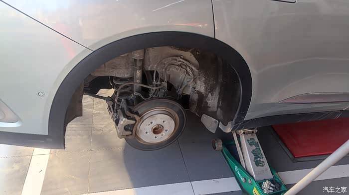

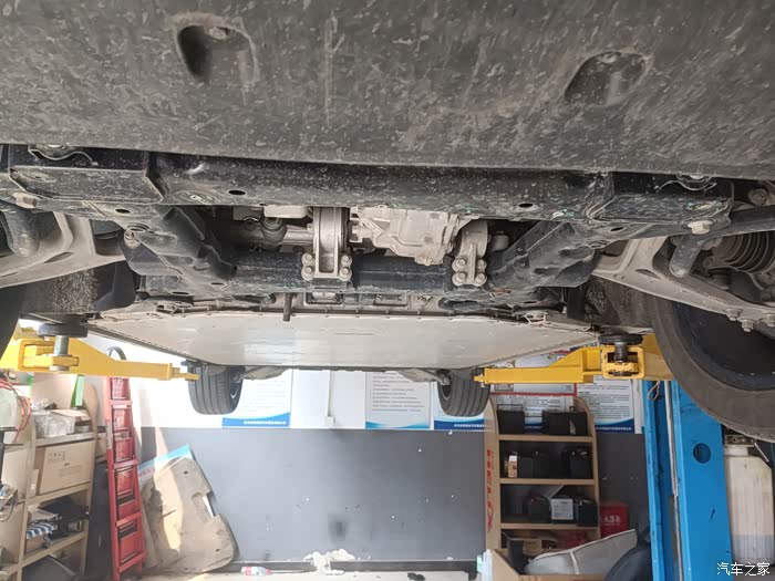

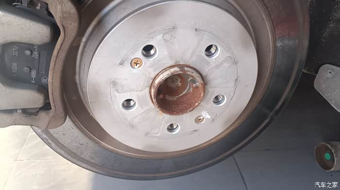

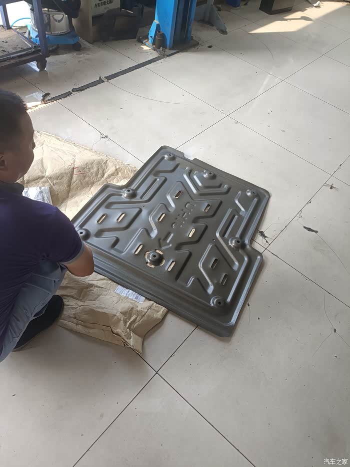

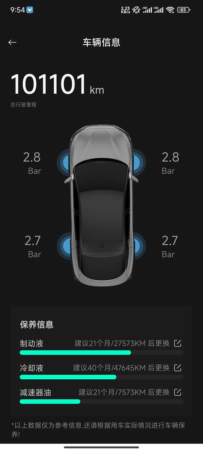

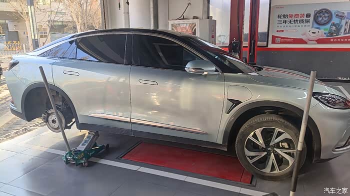

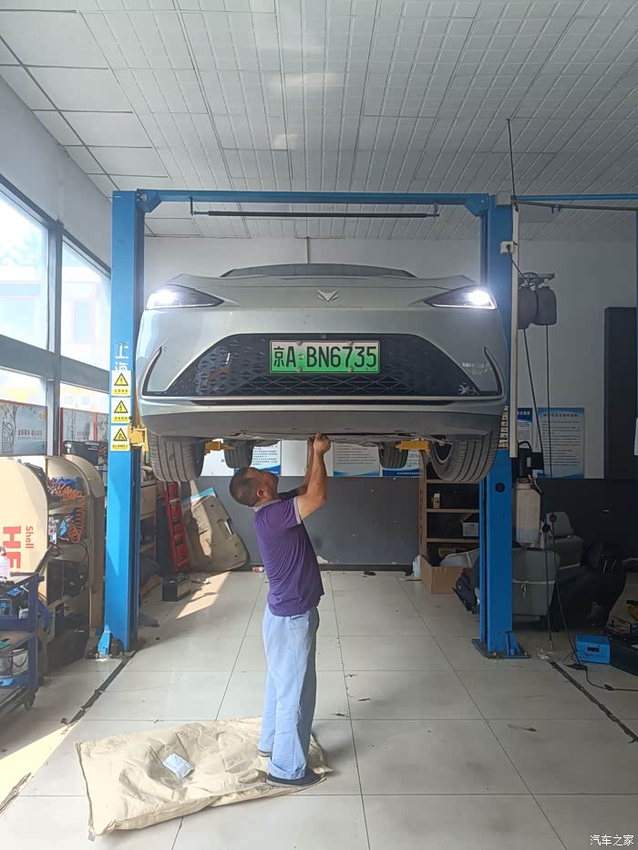

春季北京雨季来临,去年下雨过积水,底下的护板被挂掉咯,过积水路面还是要降低车速,千万不要看着水花过瘾,否则就像我一样,需要换个坚实的护板!第二要时刻关注极狐app里面的胎压显示等信息,最近一周总觉得右后方的轱辘胎压总是比其他的少两个点,差的不太多,开起来后又差不多正常,静置一晚上后又差两三个点,去店里一看扎了这么大一个钉子!还好及时关注,不然后果不堪设想,尤其本人跑高速比较多的,最后蘑菇钉补胎搞定。最后记住蘑菇钉补车大于90块就是被坑了!!
