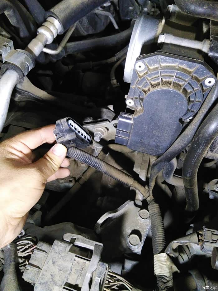

现在就露出节气门了。这里有个插头,需要拔掉。
捏住插头上的弹性卡子,慢慢用力,慢慢用力,左右晃一晃,轻轻的,哦!耶!终于拔出来了,感觉好爽!
拔下插头的样子
