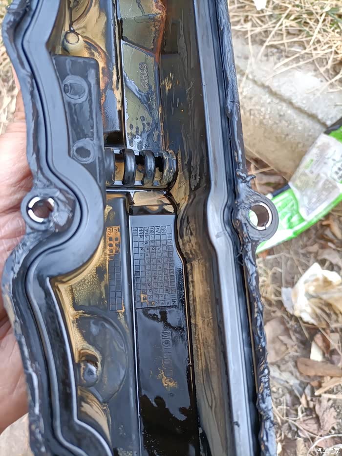

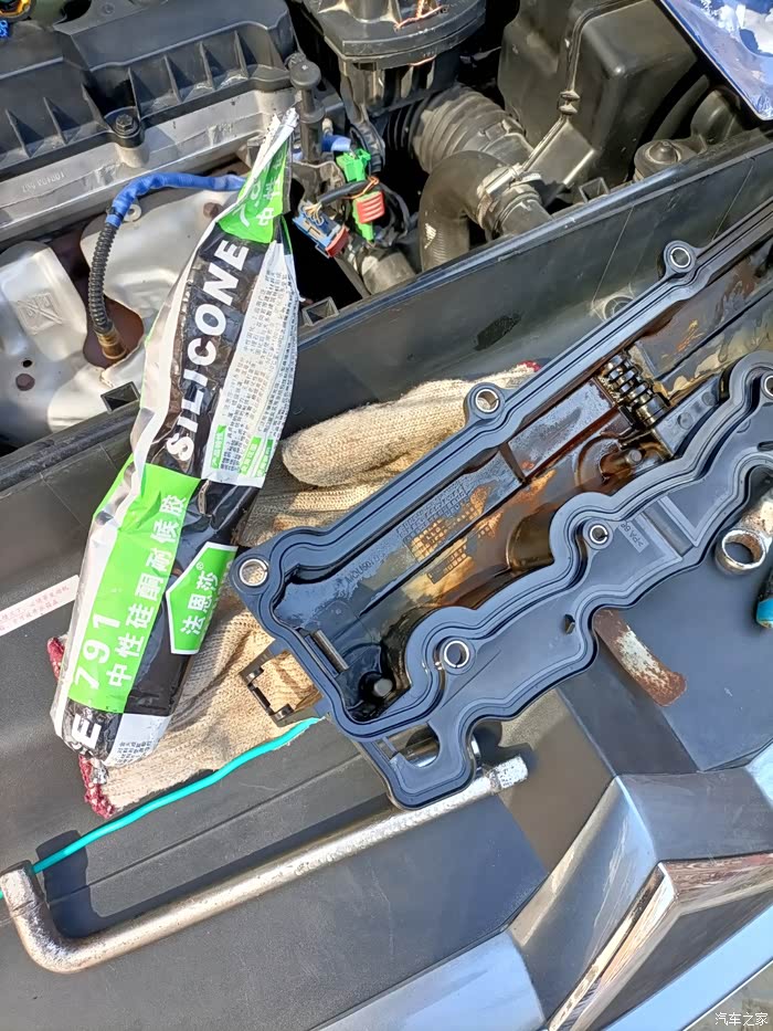

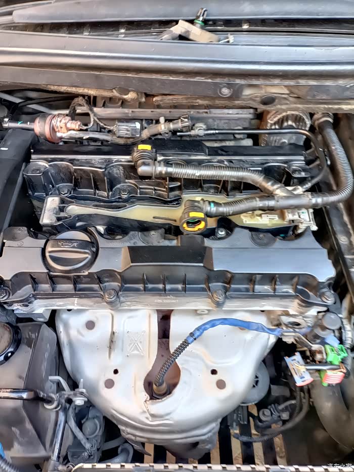

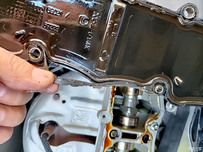

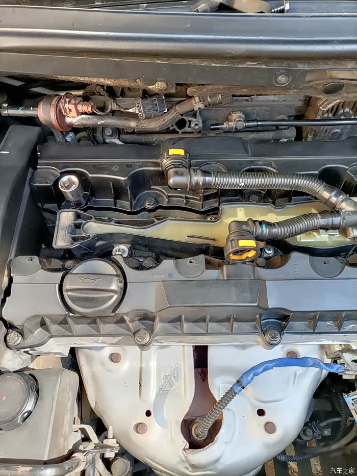

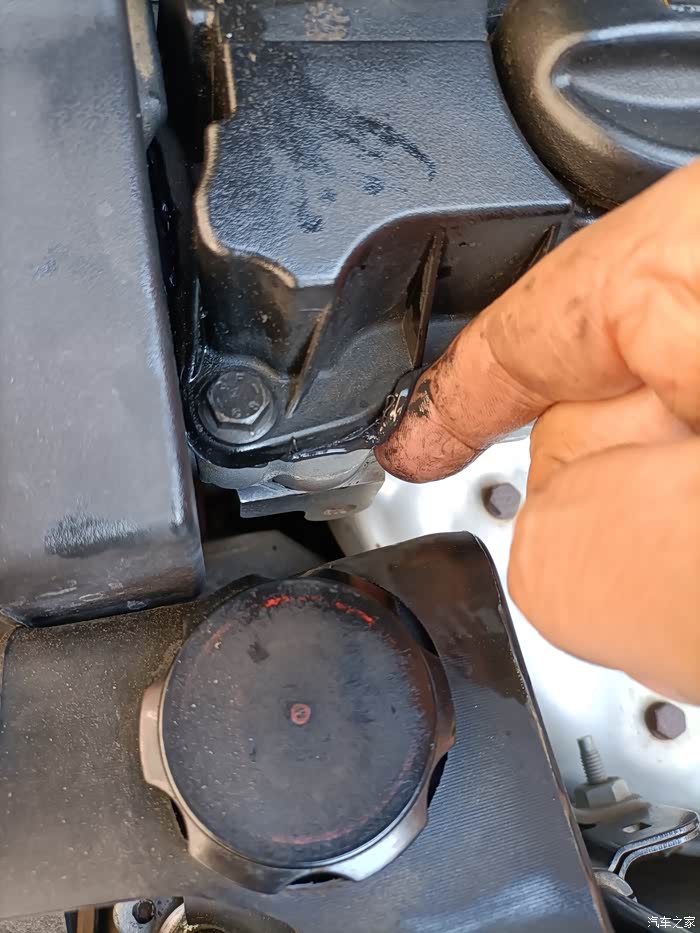

气门室盖垫渗油,内侧还挺严重。
这个只能更换气门室盖垫。

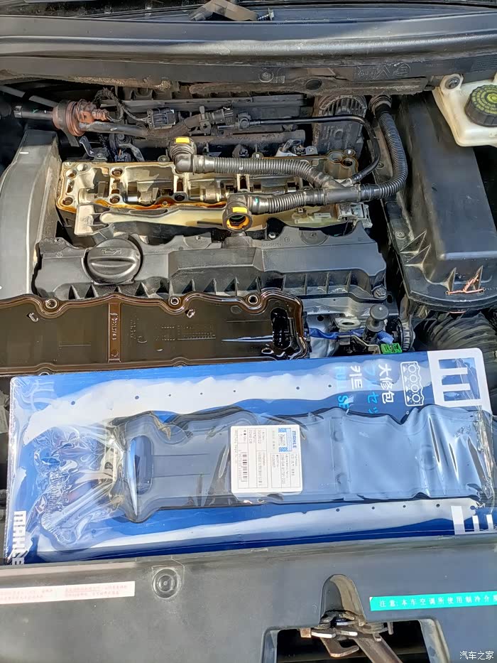

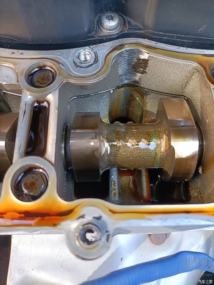

气门室盖拆下来,进排气凸轮轴很干净,没有油泥,保养的好。
进排气凸轮轴光亮如新,几乎没有磨损痕迹。
原来进气凸轮轴有部分地方打胶,打胶的地方明显能看出不渗漏。
用手拽起来能看的明显一些。

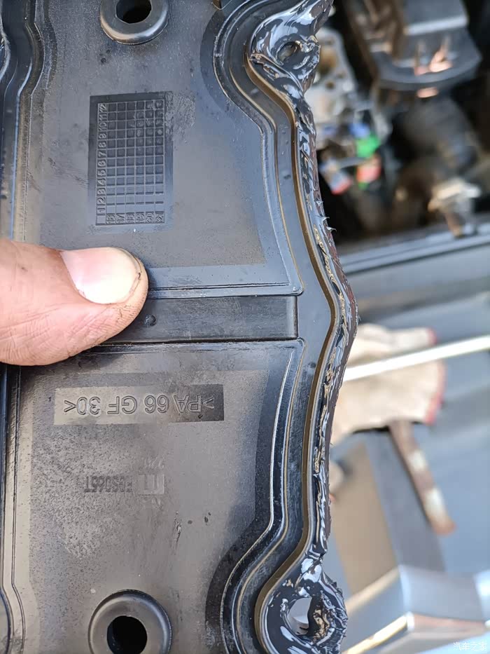

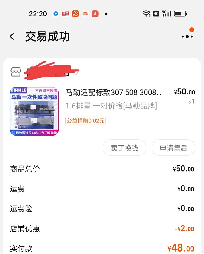

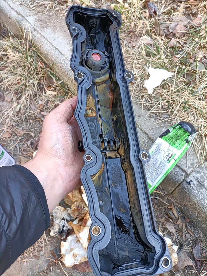

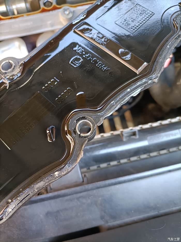

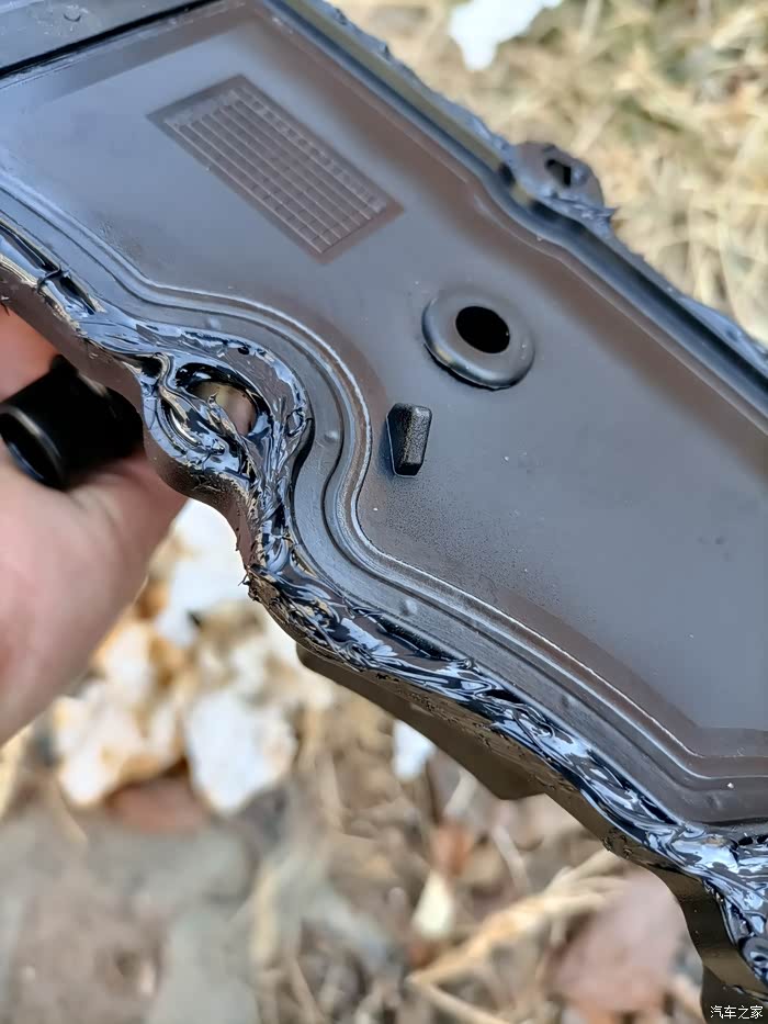

换新垫咱也打胶,硅酮耐候胶还是不错的。这是清洗完的气门室盖。
用车仆化油器清洗剂清洗的,干干净净。
换上新垫子,在垫子的外围打胶,避免紧固挤压后进入内侧。
垫子的两面抹均匀,不断接。这是垫子下面。
垫子的两面抹均匀,不断接。这是垫子上面。
抹在垫子外围,紧固螺丝就挤出来了,不至于进入内侧。气门室盖螺丝稍用一点点力紧固,然后放置一天。
放置一天后,硅酮耐候胶已经凝固,关键的绝招来了,原来螺丝不是紧固一点点嘛,现在再用符合要求的力度紧螺丝,凝固的胶再次被挤出。就像橡胶垫子压缩紧了。
就是这个效果,以后渗漏的几率基本没有,经验经验,这就是经验。可以说在汽修厂达不到这样完美的维修效果。人家没有这么多的闲工夫。一般连胶都不打。

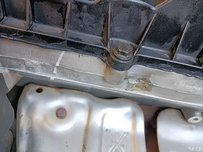

垫子换完的效果,以后这里就会干干净净。

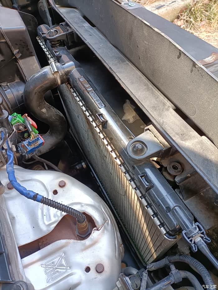

金属压齿的地方有防冻液印迹,有点渗漏。
抖音上说把金属压齿紧紧就不漏了,用凿子加铁锤挨个敲了敲,用力有点猛,把塑料上盖搞裂了.

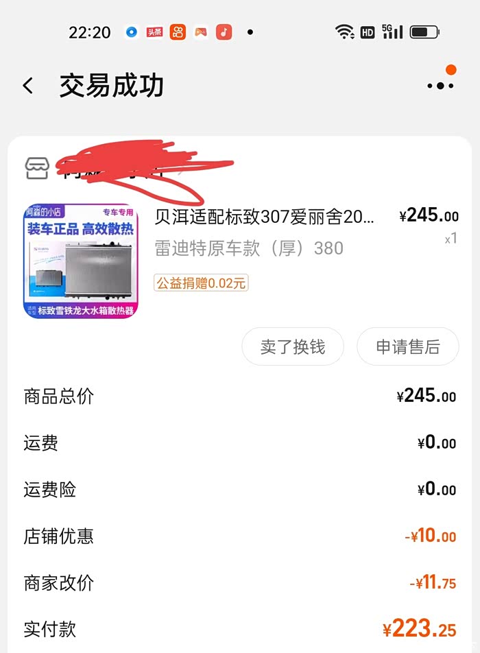

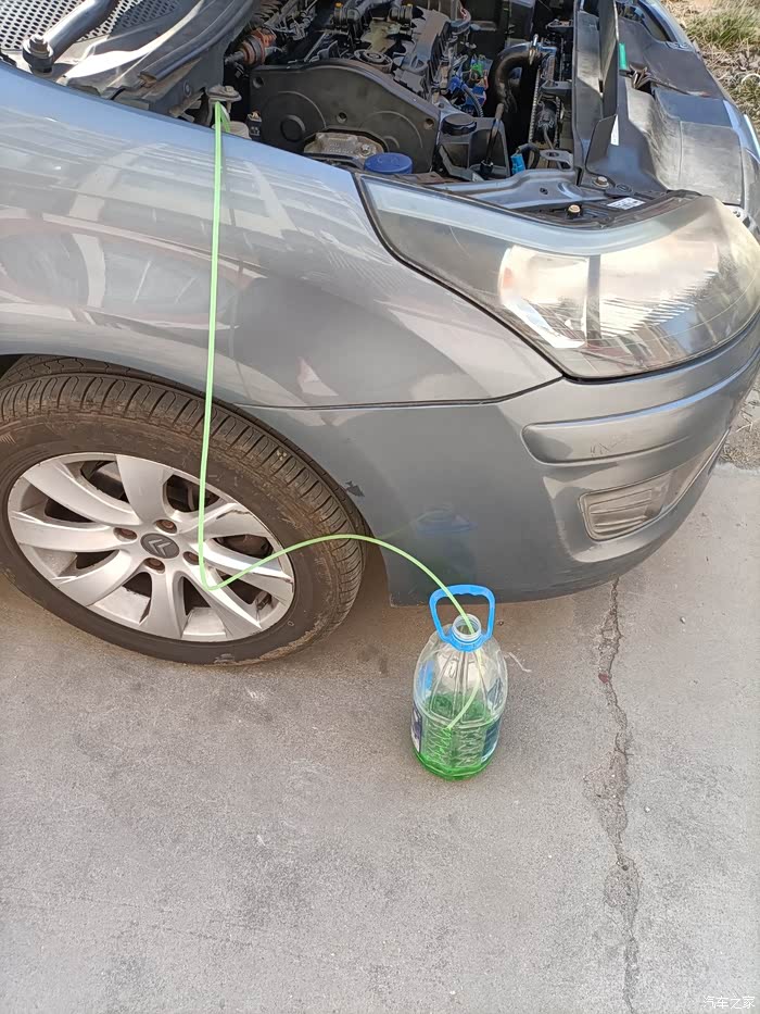

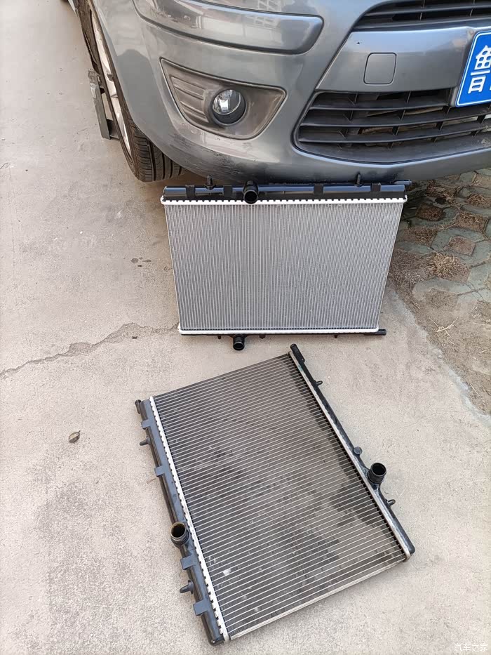

180元的质保2年,还是买个质量好点的水箱,免得用个3年5年的再渗漏。
防冻液是原车主刚换的,还是节省一下吧。

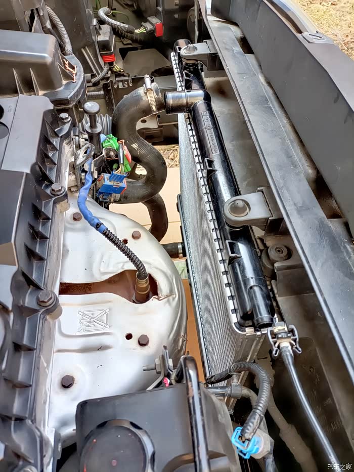

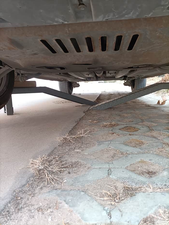

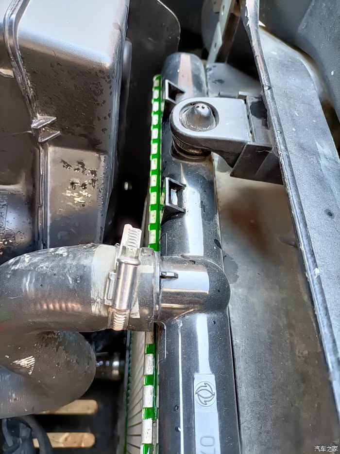

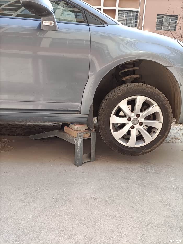

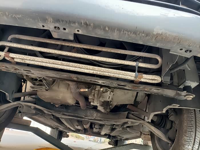

原车水箱水管卡箍开口在下面,为了钻车底方便一些。
这个空间钻车底轻轻松松。

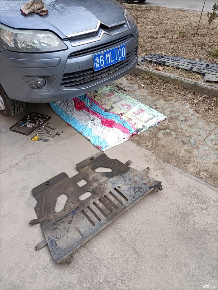

拆下发动机钢制护板,不知道是不是原车的,看见前面带有2个小勾挂在钢梁上,无损安装像原车的。

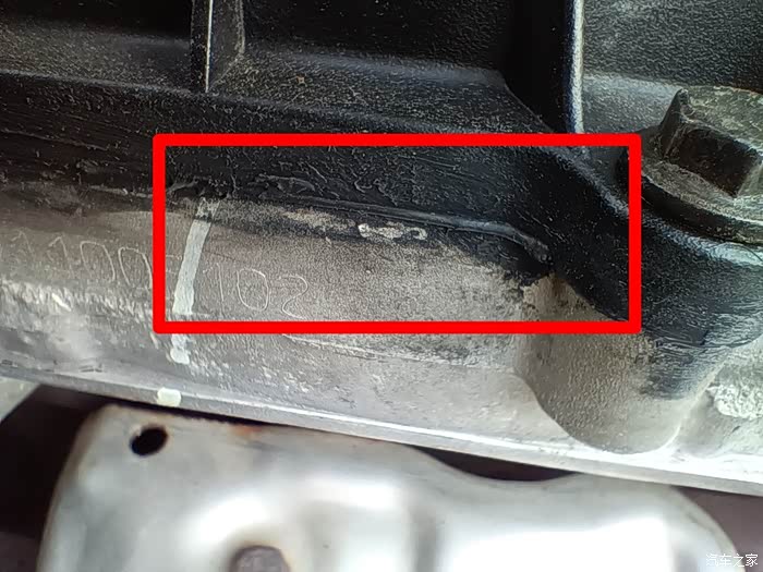

发动机和底盘没有渗漏油痕迹,还是比较干净。

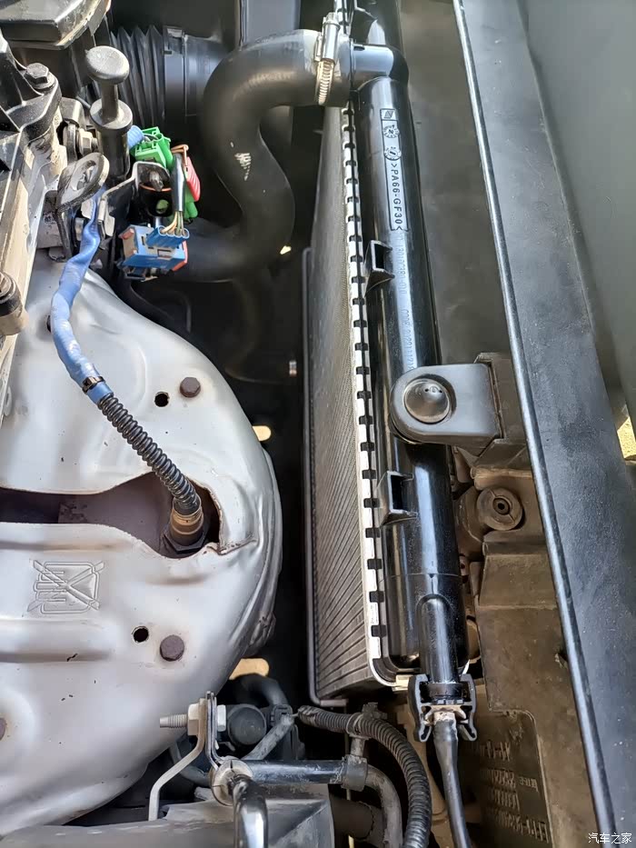

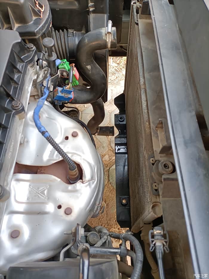

水箱很轻松的就拆下来了。
新旧对比,分别颠了颠重量,基本一样重。

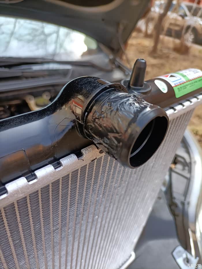

下面管口先抹点硅酮耐候胶再安装,这样能抹均匀了。
上面两个管口同样抹胶。
紧固卡子都是原痕迹归位固定,追求完美。我有轻微强迫症。

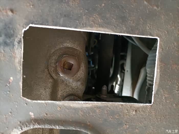

拆下的护板顺便在放油螺丝地方开个洞,以后更换机油就方便了。

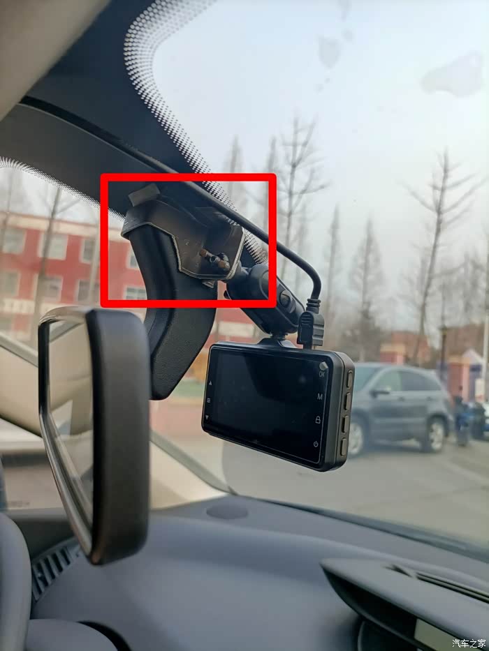

以前车上的行车记录仪,凑合用吧。找不到支架了,自己加工一个,放在后视镜后面不挡视线,还怪好的.

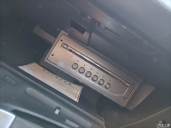

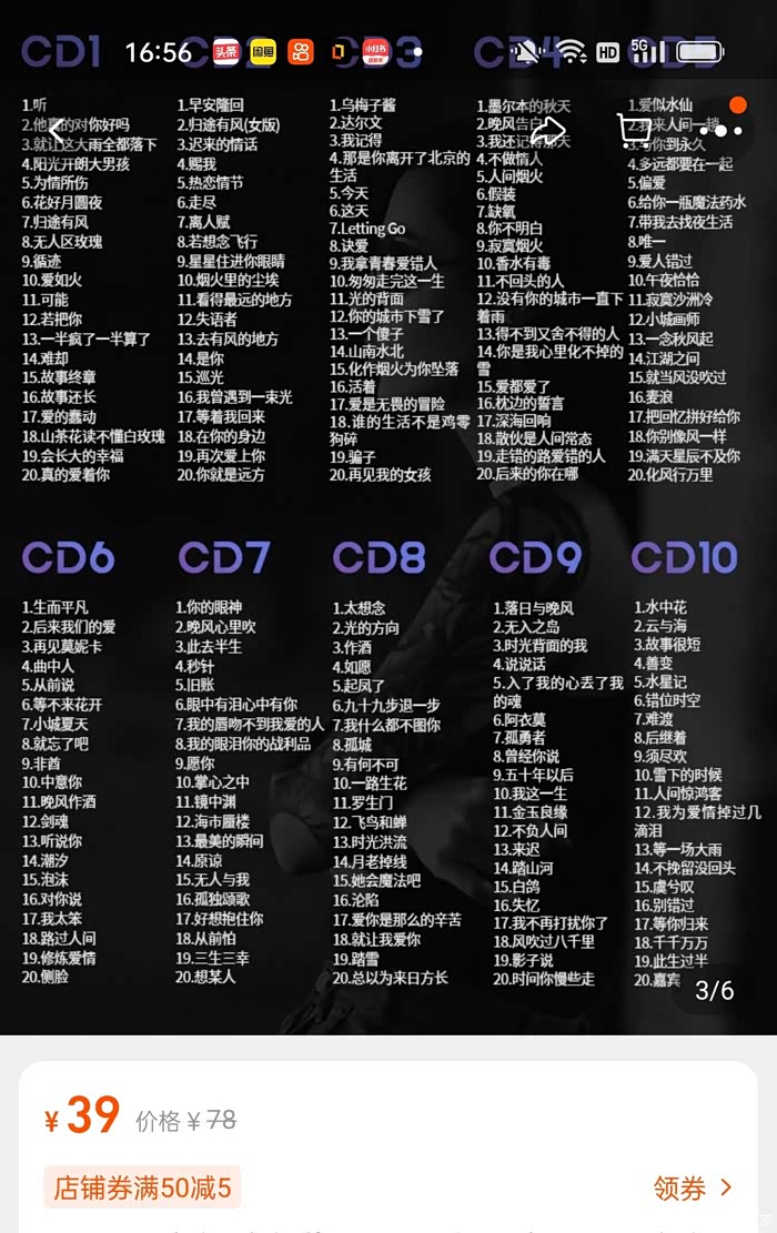

原车6碟CD不能让它闲置。
五音不全,耳朵也没有那么灵敏,听个响罢了,感觉音质还不错。

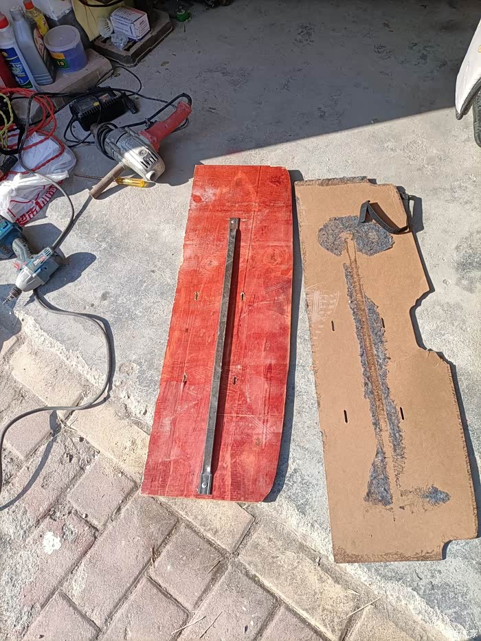

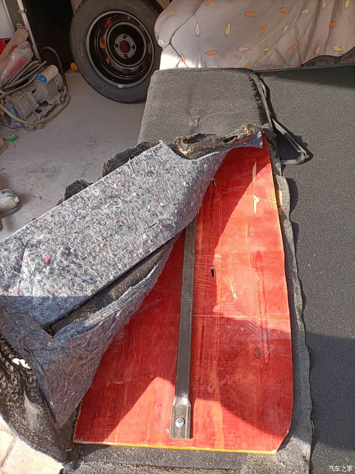

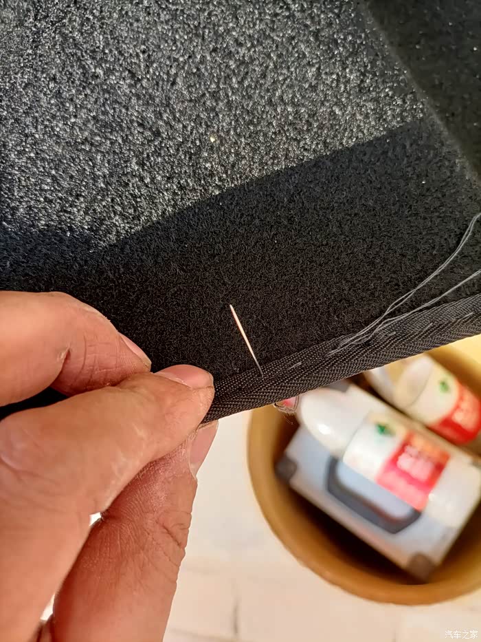

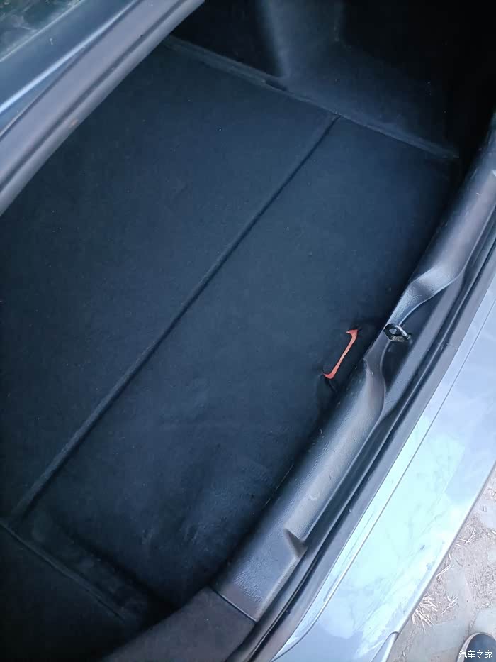

后备箱放轮胎部位的压缩纸盖板断了,用木胶板制作一个。
黑心棉原来用胶粘在压缩纸板上,还怪费事的。
穿针引线密密缝,心灵手巧。
相当满意,这回去拉山泉水不怕压塌了。

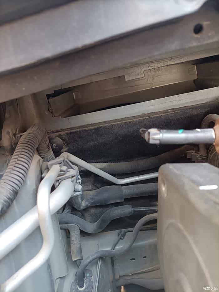

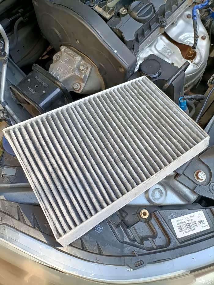

天气转暖,很快就要使用空调了,为了呼吸新鲜空气,更换空调滤芯。
换就换质量上称的。

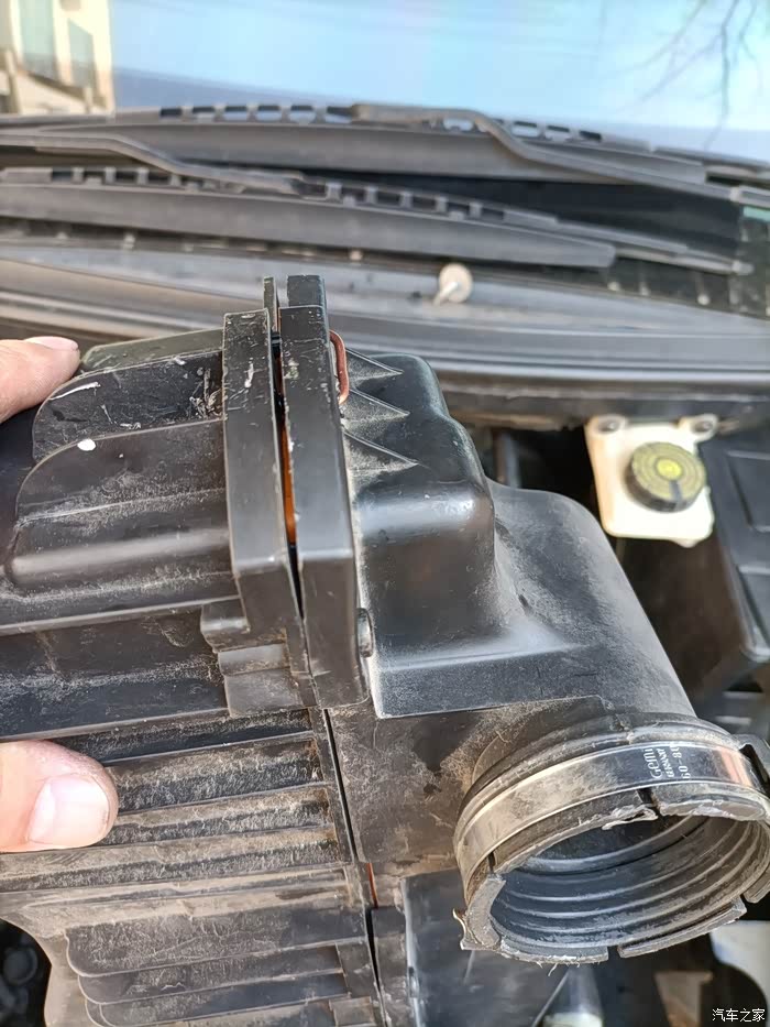

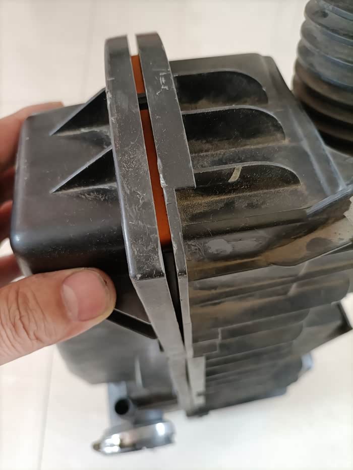

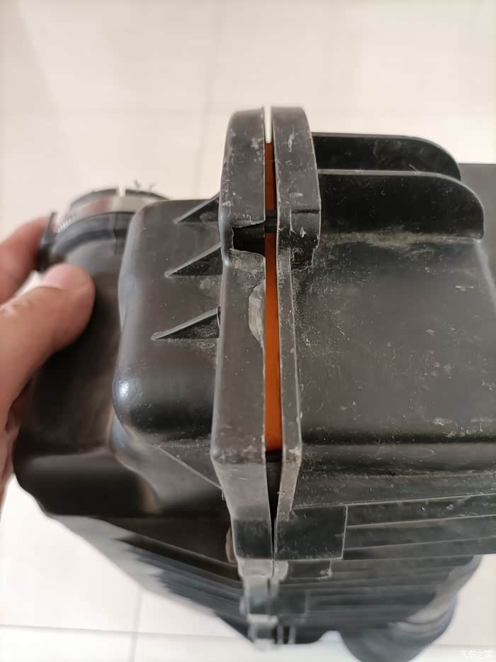

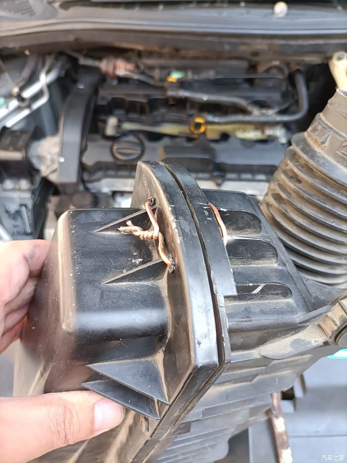

中间紧两头翘,是不是质量缺陷?每头再设计上2组紧固螺丝就不会有裂缝。
看两头外壳比较薄,用螺丝担心紧秃了。咱是电工,家里铜线不缺。

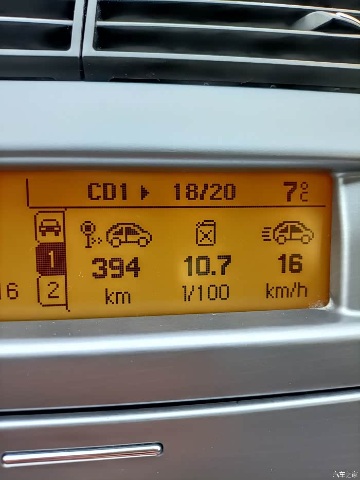

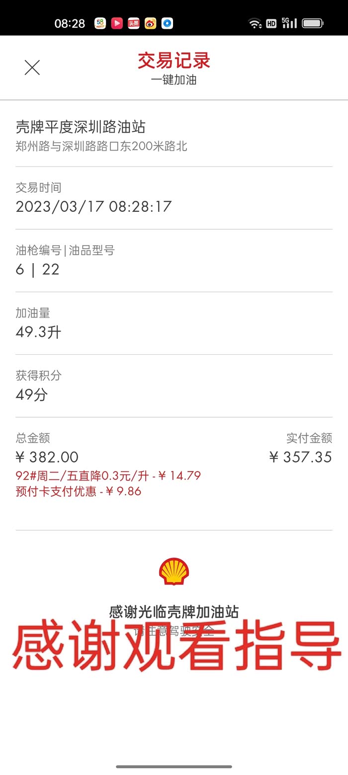

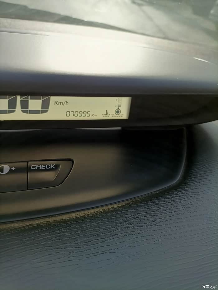

买来40天行驶了570公里,2月16号加了一箱油,48.89升。
全部市区上下班高峰期行驶油耗,均速16公里。城乡路结合油耗估计能8个左右。
旧货大集淘个27套筒,以后换机油拆卸机油滤就方便了。
第二箱油现在行驶了100公里,表显油耗10.5升,油耗数值在慢慢的减小。
