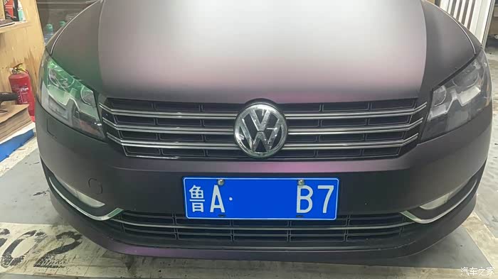

车主的车:2011款帕萨特380顶配
贴了一个亚光紫色的车衣,原车是黑色的,看腻了满大街的黑色。

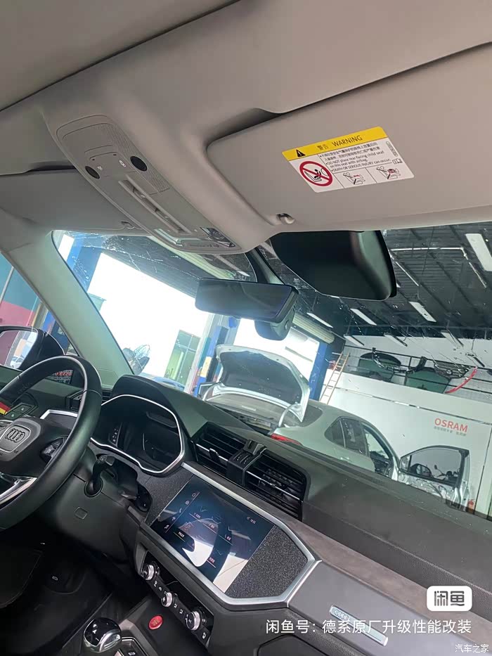

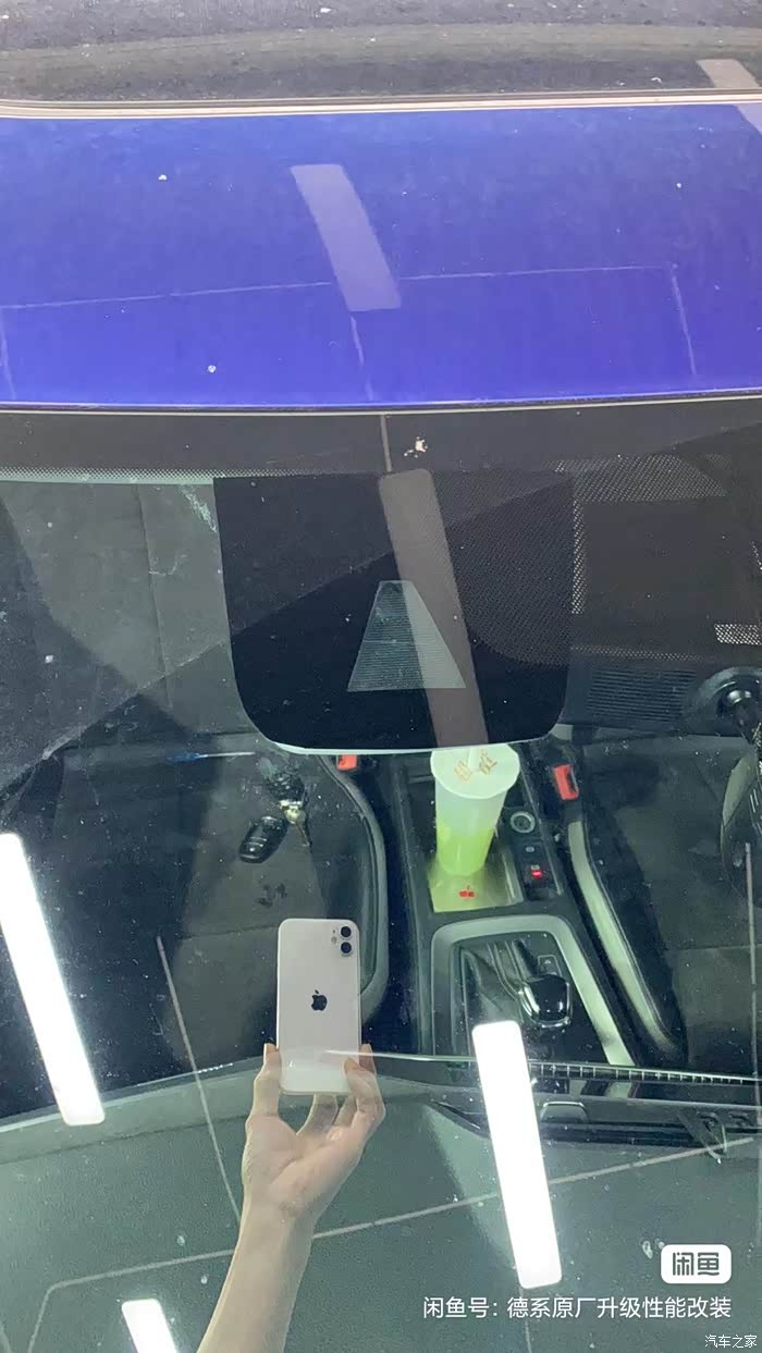

这就是切线吻合,让车道保持的三角边缘和黑点边缘对应。这台奥迪Q3的黑点是不能涂抹的。

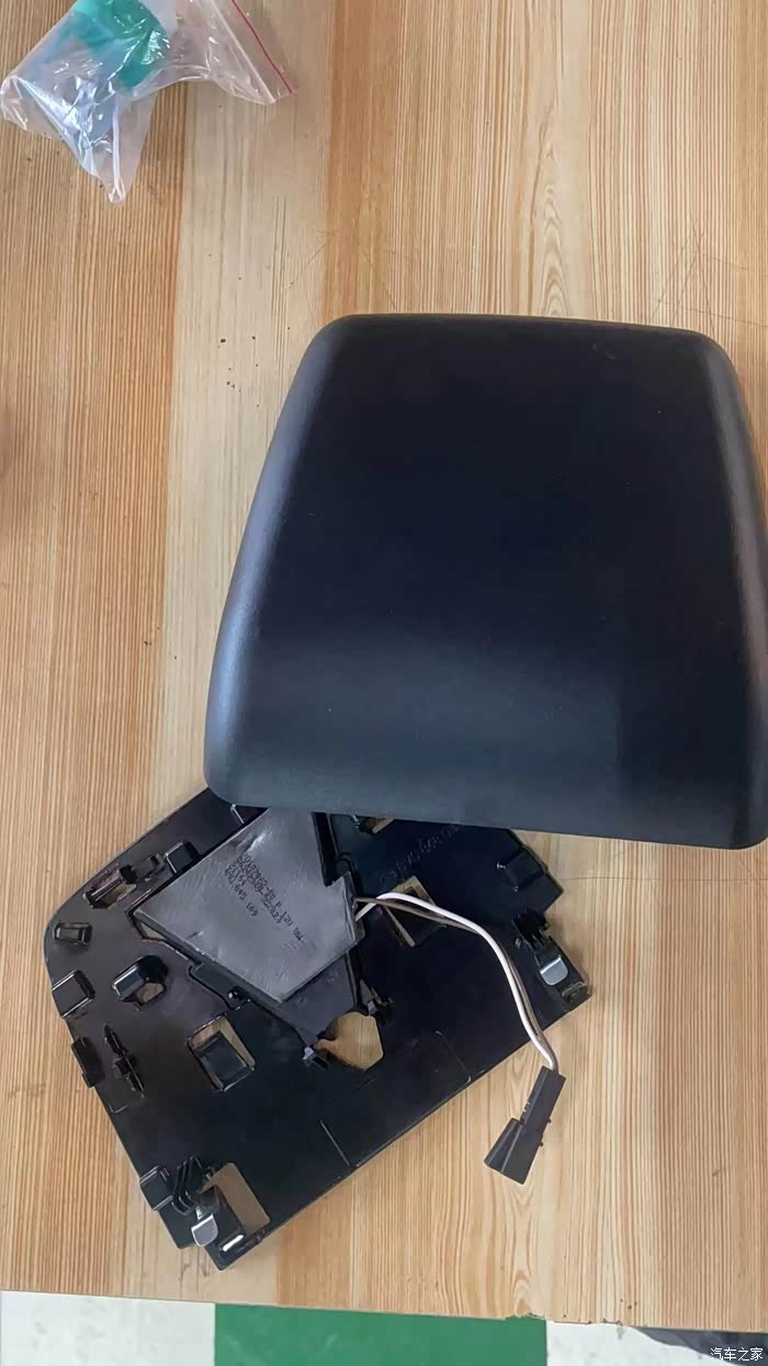

多个角度看这款模具外壳,3D打印的。和顶棚完全融合到一起了,没有任何违和感。

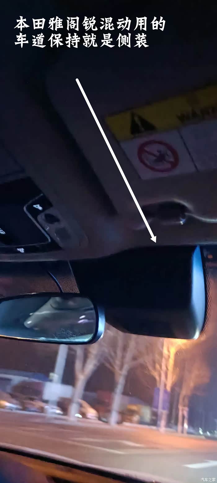

本田雅阁锐混动就是这样的。

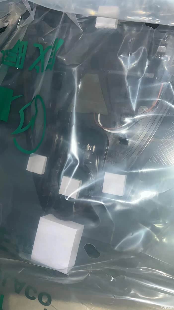

当时为了防止贴歪弄坏底涂纸,特意买了两张
这个质感非常好,手感也很厚重,和原厂大众零件有的一拼。
底板是奥迪A3的。外盖是在它基础上做的。
零件号8V0 868 053A,这个单独买也买得到。

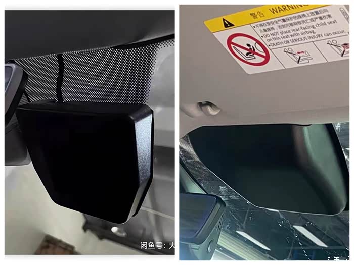

这里有一张对比图:市面上比较便宜的三代车道保持盖子效果(左边)vs 完美盖子模具(右边)。效果差别还是十分明显的。左边明显贴合感不到位,伸出来的一股线,让强迫症无法心安。

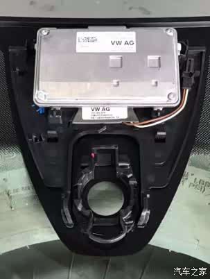

来了之后直接把相机卡上去了,帕萨特17款带高配的车道保持玻璃已经是三代,不再是3AA二代,所以免去了支架的烦恼。
直接原装位卡好。车道保持盖子不算很贵,不到100能买到,没上图。56D开头的零件,17帕萨特用的。

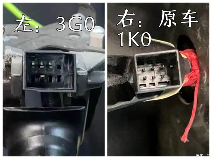

原车的是6PIN / 6PIN结构,也就是6个线头,6个针,而换上新玻璃之后,原车的防眩目后视镜不能用了,想着是直接把雨感插头插过去。
但是插头也不一样了,3G0的防眩目是8PIN / 4PIN结构,也就是8个线头,4个针,6个针是带外防眩目的,这台不带外防眩目,所以不需要做6PIN的转接线。
转接线就没拍照特写。
转接线就没拍照特写。
防眩目后视镜的插头不一样了,虽然方形镜子在MQB也出现过,但是插头已经变成了左边这种(零件号7N0开头),而最早的是6PIN,右边这种
底座当然也不一样,雨感的形状不一样,其防眩目后视镜底座结构也不一样了。

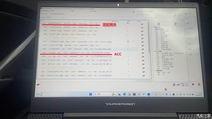

网关很关键,原车的是530D,换成AJ刷BL
来的时候是真干净,连个标签都无。
特意上车看一眼,能刷,刷成BL了,此时的照片是完工之后,ACC已经正常的时候
完成升级的车道保持有界面了。而且自适应远近光也开开了。

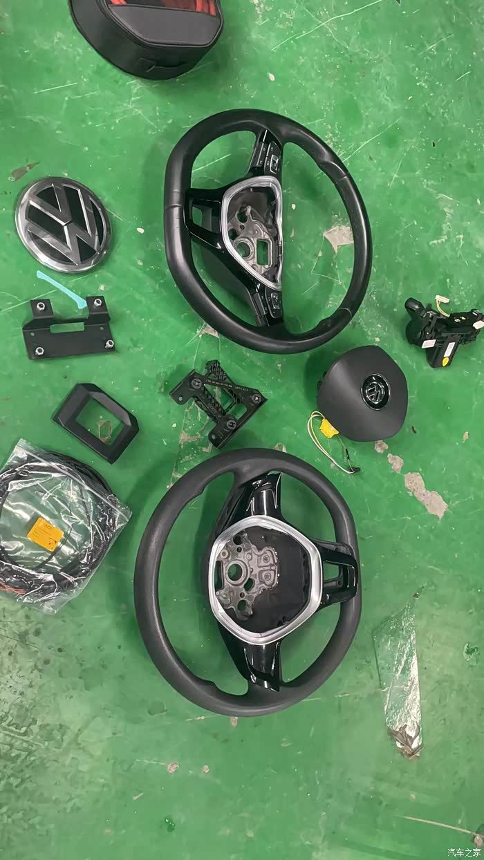

车主偏向于用方向盘进行操作,所以买了一套D字形状的方向盘,也就是高7的ACC按键。
有所区别的地方在于,这个按键用的是56D开头的零件号,特意选择的17后期帕萨特的零件号以防不兼容。
之前有特意查过这台车的游丝,是5K0 953 549B,所以说明还得买一个549A游丝。但是无法保证成功。
当然结果是没成功。当然也不排除有多功能方向盘排线的原因。因为D字方向盘的多功能排线还分为5PIN和4PIN

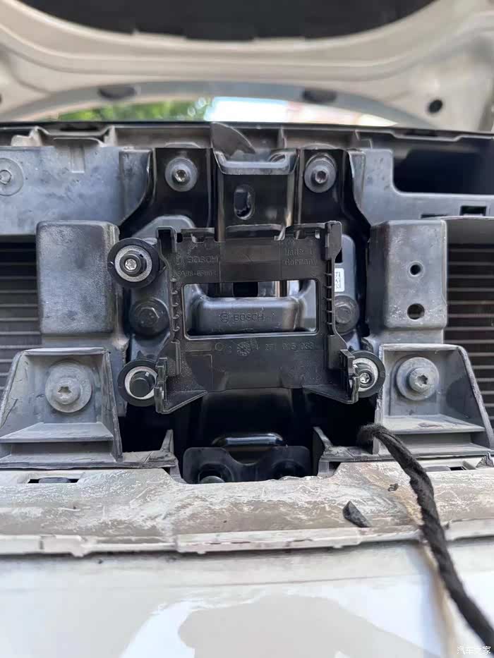

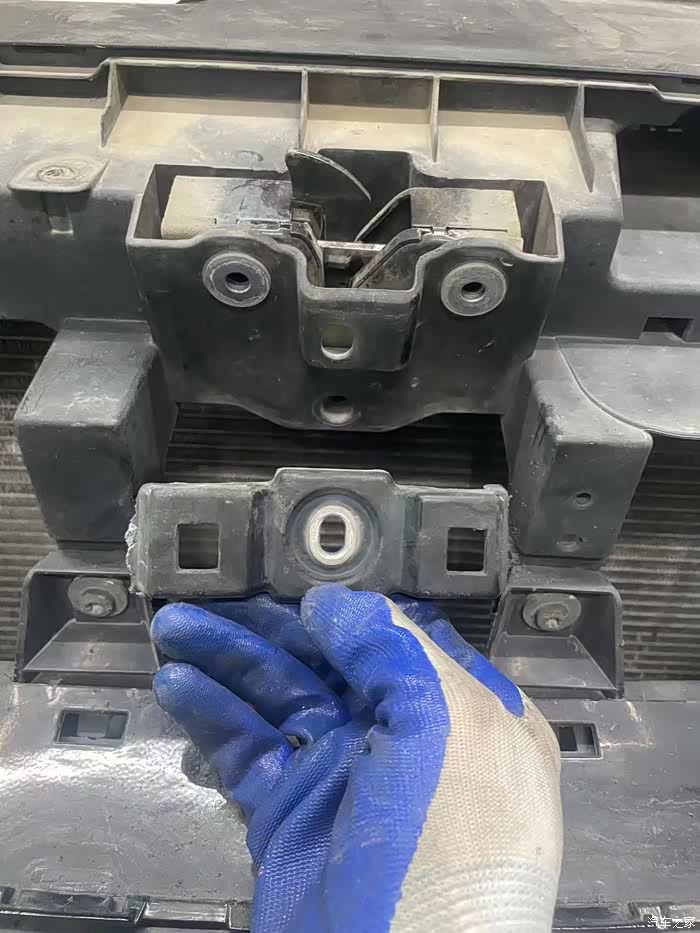

网上看到的方法是在中网直接固定ACC,但是实际拆车的时候又遇到了麻烦,发现锁扣支架不一样。
后来一度感觉只能去魔改支架的时候,发现有人会做,就是这个机会遇到了山寨砖家。
他给到的建议是割中网这边的支架,把后期改款的发动机锁扣支架换上去。
接下来问题迎刃而解。
接下来问题迎刃而解。

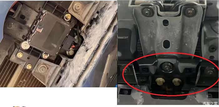

网上给到的图,但是实际操作往下看
买回来的ACC带支架,是7N0或者561开头的就是PQ的三代ACC。
M/N: MRRevo14F,这个就是三代ACC的标志。二代龙珠的是大红球。
实际发现的是这种形状的,好像无法固定ACC的支架。
中间是用螺丝固定的
把ACC整个带了过来发现确实装不了。
网上也是这个论坛里,有人用了魔改方法,奈何车主的手艺做不到,难道计划搁浅了?
能看得出来这个支架是在底下两个洞的基础上增加的挂架,是车主自己DIY的,并且充分利用了各种孔
但是车主的手艺真的达不到。
但是车主的手艺真的达不到。

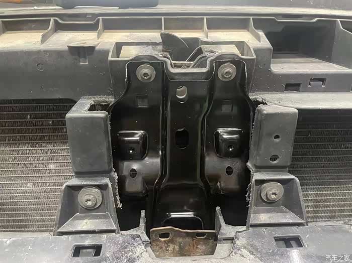

这是山寨砖家给出来的老帕萨特如何挂ACC,这里明显看得出后面换了个东西。

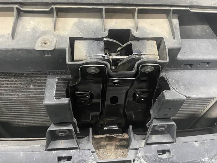

顺藤摸瓜找到了这个锁扣支架
零件号:56D 805 567A。很难买的一个零件,不便宜,一般市场上很难买到拆车件,除非去一个事故车找,当然现在没那闲心,订一个吧。
看清零件号,正版东西错不了

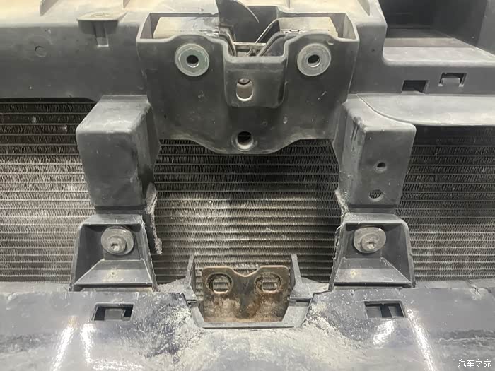

一开始想着改支架,但是之后发现这两个孔和那个锁扣支架的口对应上了,那么就应该是更换一个锁扣支架就能搞定了。
按照山寨砖家的指示,这里割断,没错,不可恢复。
割断之后,这里就有了空间。
先把锁扣支架拿过来上面固定,看上去OK
往下看也OK,还差两个螺丝固定底下那两个。
全部固定好之后,把ACC就可以装上去了。
到了这一步要调角度,确保ACC是水平竖直都0度,不然调校ACC调不过去。
这样装完就明显对劲了。

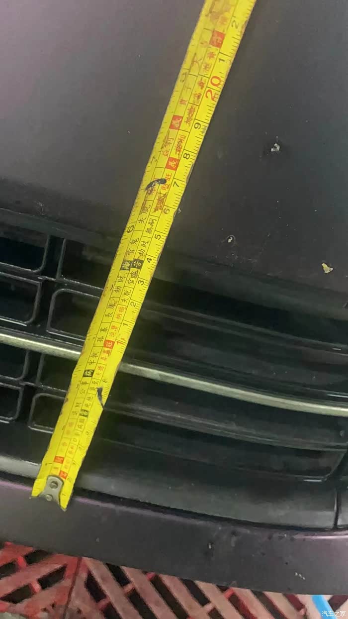

测一下帕萨特的 下中网够不够高把ACC放下面
割掉蓝色遮盖字体那里的中网,把ACC放吊架上,这是一开始都要行动了的计划。
有效高度12cm左右,全长14cm,应该够用。
不放心就找了台凌渡,凌渡那么矮的车身照样可以把ACC放那里,所以应该没有问题了。
正好看到迈腾B9(蔚揽路试车)也是这样放ACC的,看来没问题。

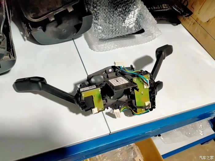

最难买的就是拨杆,尤其是MQB明锐的ACC拨杆
但是有人说直接装奥迪A3拨杆可能会报故障,需要调一下电路板才行。
山寨砖家给出的最佳解决方案是用MQB明锐ACC拨杆。
唯一的麻烦:太难买了!
最后买到一个还有一根断线,还好不难修,一下搞定。
唯一的麻烦:太难买了!
只要是PQ 549能用的,MQB属于5Q0 549游丝的拨杆也差不多?只能说这个拨杆OK,其余的不知道。
