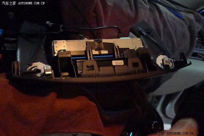

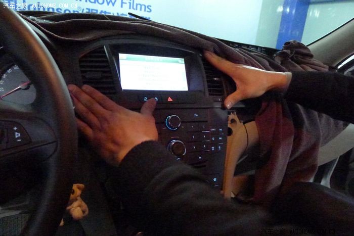

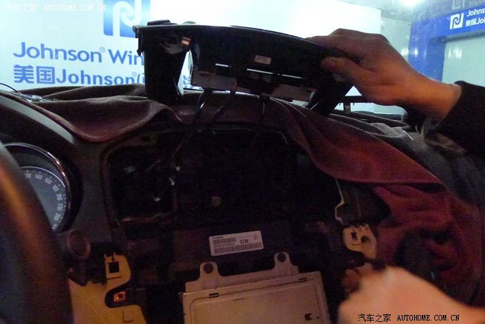

原车CD机要坼移出来,布好线后再回位。。。

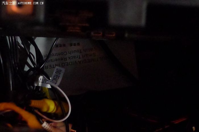

下图中那块白色的方块。。。专车专用解码器?!被放在主屏后面。。。
认真的小师傅。。赞一个先!

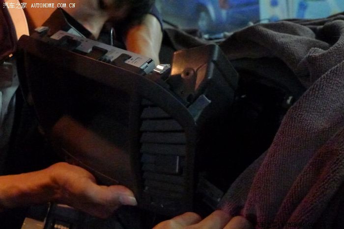

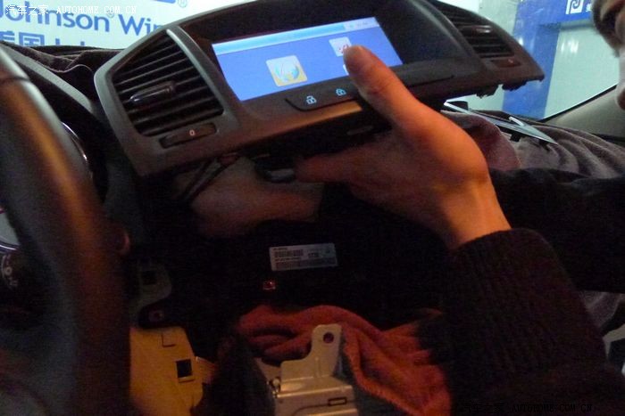

这就是所谓的7寸屏了,
外面加了层触摸板,用胶布沾在主屏上
侧面。。。
与主屏的线头对“插”?专业人员的活

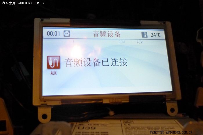

通电后。。。
第一次失败了,触摸屏不起作用。。。。

这次该没问题了,触摸反应很快。。。

开始清理、规范线束
检查中
再检查一遍,确保不再返工!
先装“下”半部分,再装“上”半部分,不然合不拢哟,呵呵。。

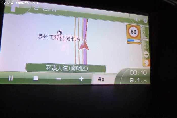

导航,,还是2010年的地图

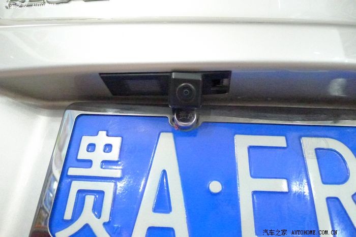

近看专车专用摄像头,在牌照灯位处
摄像头远观。。隐藏得还可以

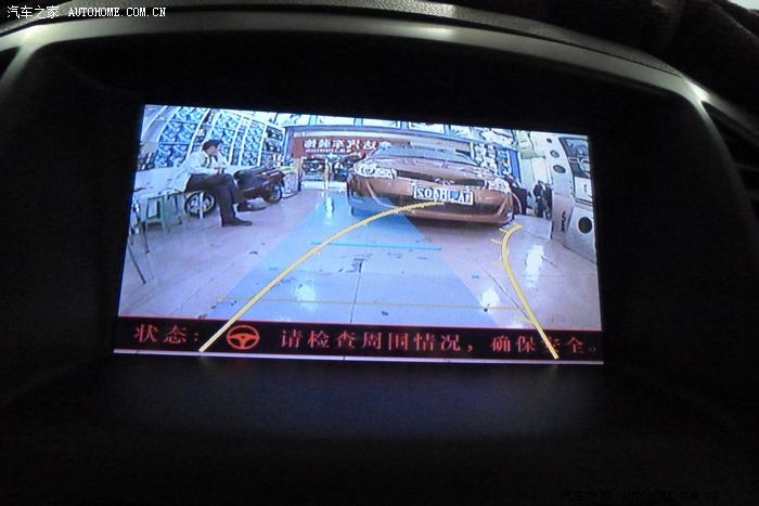

倒车轨迹线及摄像头的效果。。
左打方向的轨迹
向右打方向的轨迹

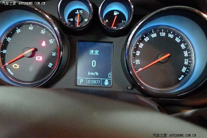

最后秀一张我超喜欢的炮筒+深蓝,呵呵!公里数也暴露了。。。
