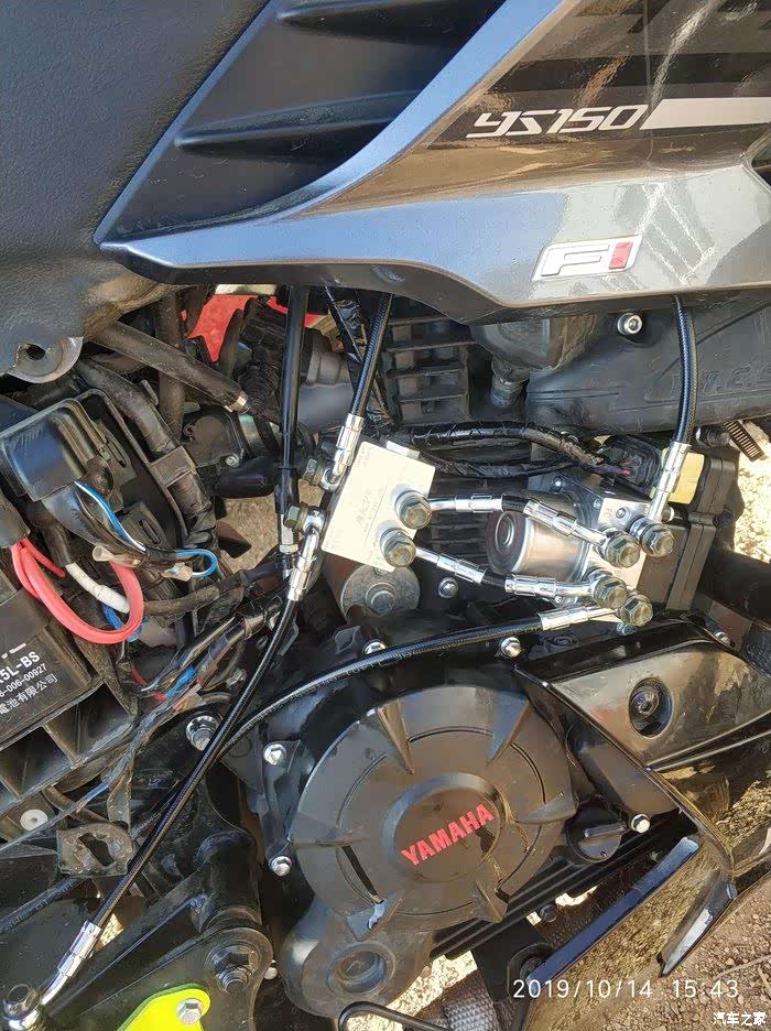

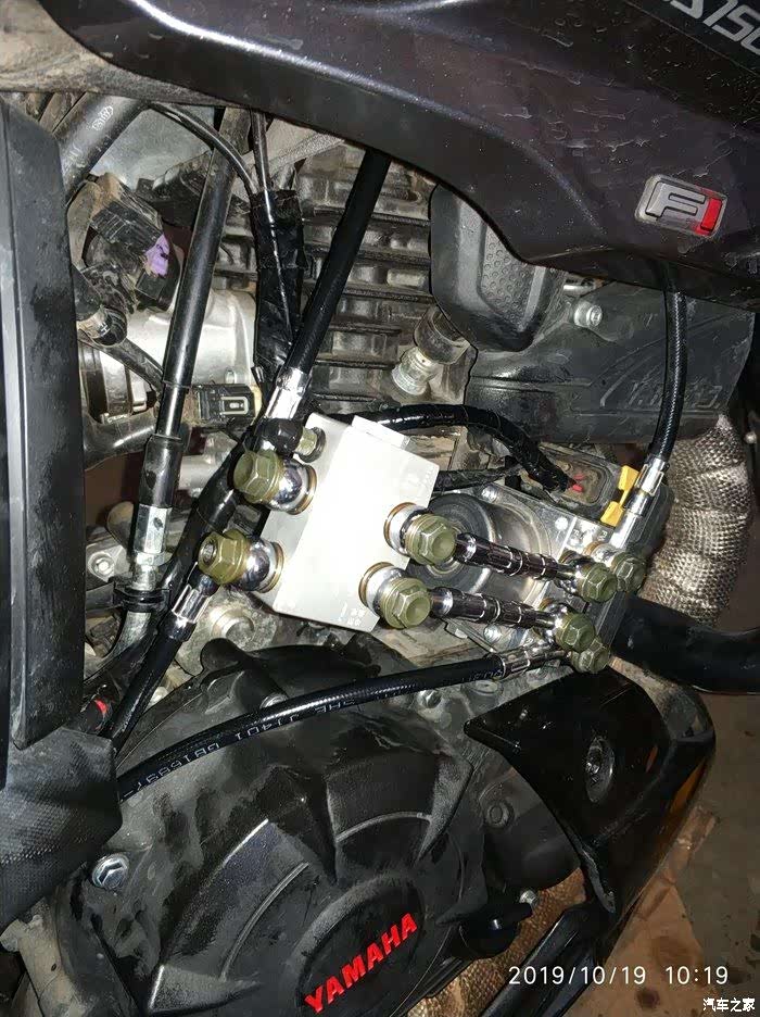

安装ABS以后又加装了CBS,由于喉管的角度和ABS材质的原因很容易使泵体螺丝滑丝.
CBS安装作业帖
https://club.autohome.com.cn/bbs/thread/b9647915734f387f/84276843-1.html
滑丝不要急于更换泵体,让nuanwei教你省钱.
CBS安装作业帖

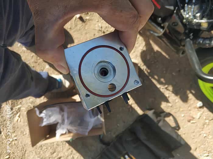

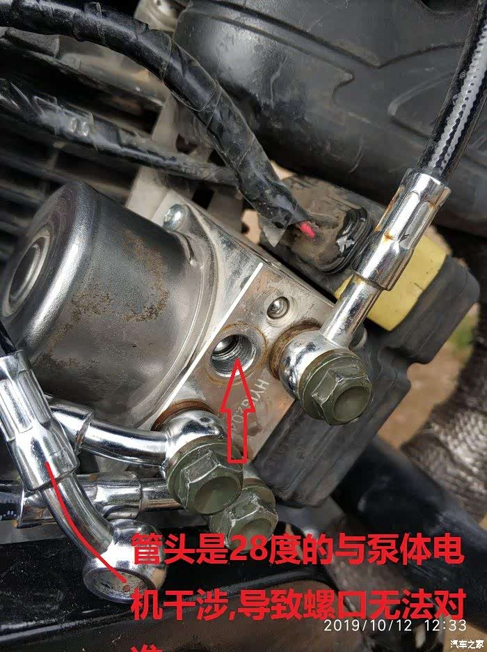

滑丝的原因是管子头有角度,另外泵体是铝的很软,拧动螺丝时感觉不出来螺丝不对口.
这个螺口滑丝了

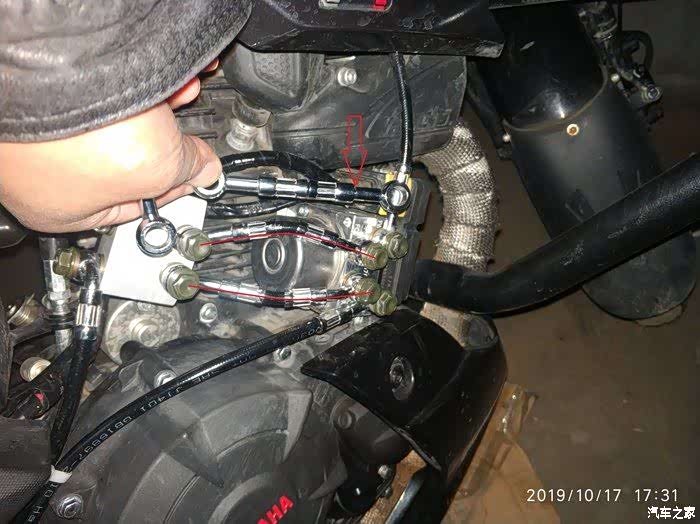

准备换成直管
ABS与CBS之间的管子看着不美观

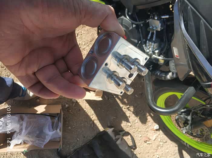

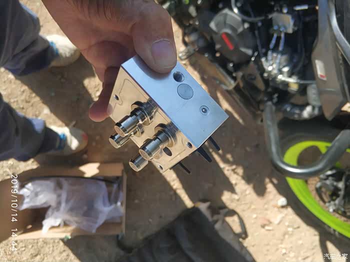

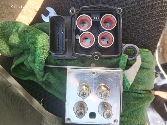

拆开泵体

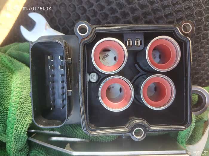

电脑主体

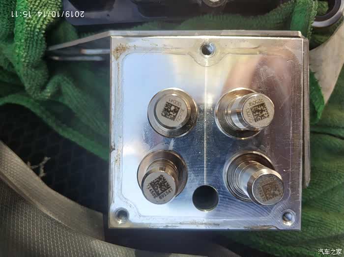

泵体

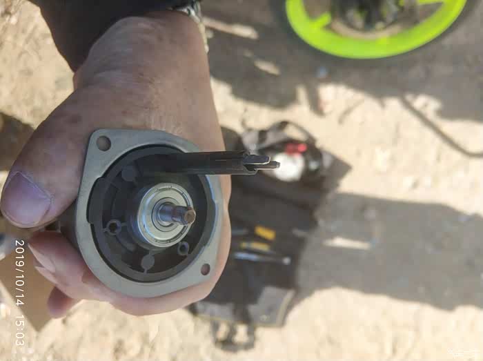

电机部分

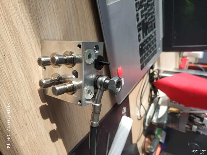

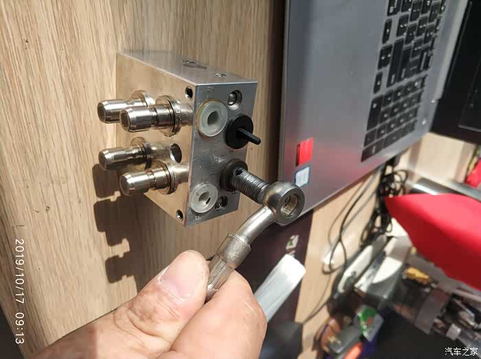

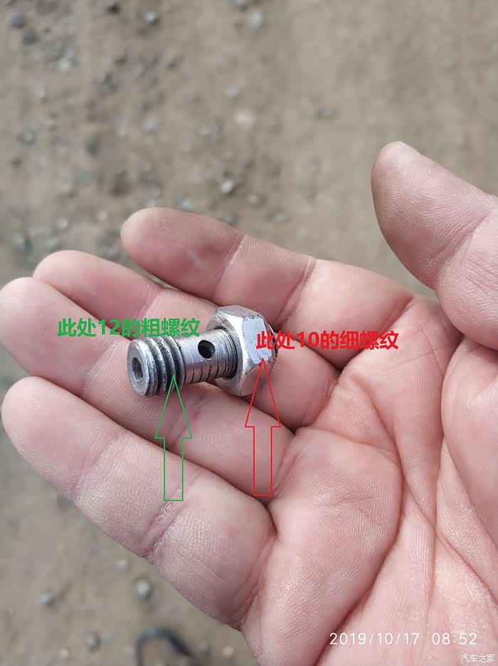

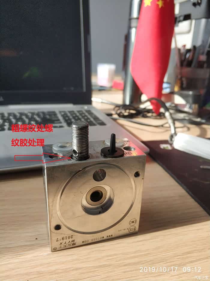

我们找来12的螺丝保留4-5个螺纹,剩余部分车削成10mm,另外一端做10mm的细纹1.5cm长.从粗螺纹侧轴向打孔1.5cm.在螺丝中间打孔与轴向孔贯通.
粗螺纹螺纹胶处理,利用横孔将螺丝拧紧.
大功告成,省了450元.
