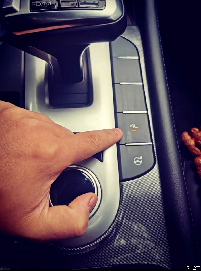

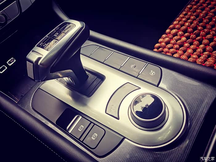

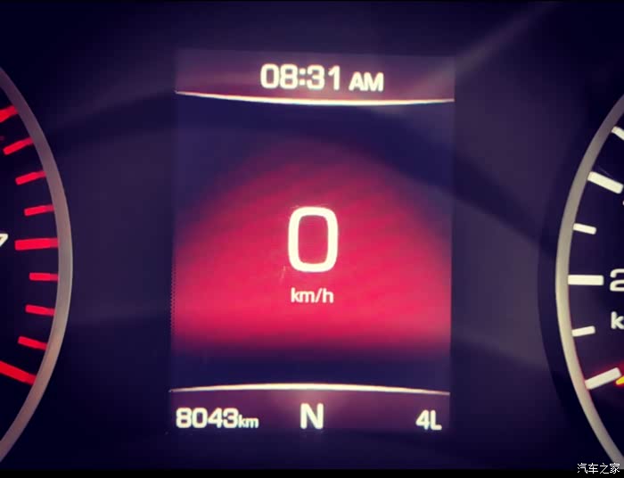

首先你得如图所示,为了完成四驱的模式切换。使用低速四驱时,一定要先将档位挂到空挡,也就是N档,要不然是没有办法挂入低速四驱,切入低速四驱电脑会自动关闭esp电子车身稳定系统,来保障动力的输出
接下来你就会听到汽车嘎登的一声响完接好齿轮的对接你不要担心你的车有毛病,那是正常操作。我第一次的时候也提到汽车嘎吱嘎吱的响。我以为怎么了哈哈哈在挂入低速四驱后,不要大角度的转动方向盘,低速四驱模式下,我们的前后桥之间类似于分时四驱的硬连接了,大角度转方向盘,会对传动系统造成损坏
图右下角显示4l就是四驱模式已打开。

看到了,是红灯亮起,就说明已打开。
如需关闭的话,请还是要按四驱模式开关。关闭四驱模式。右下角也会显示。

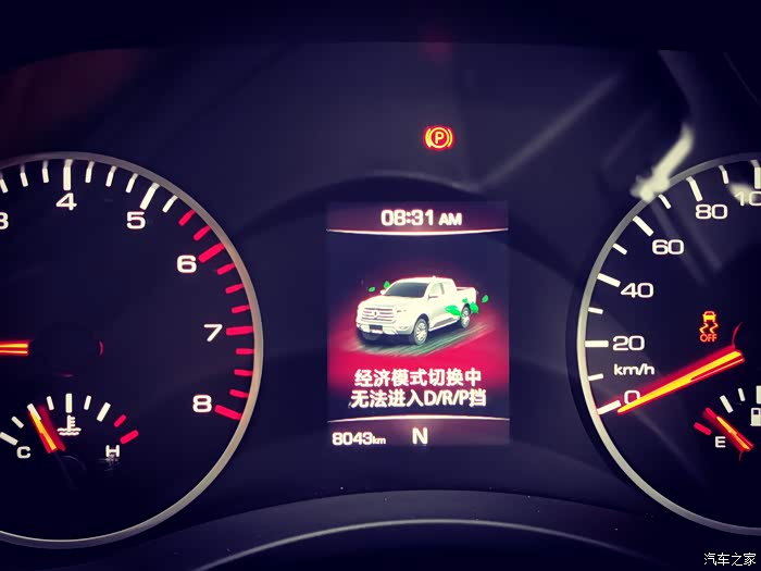

现在就是经济模式切换中。
切换经济模式中
看到四驱模式的灯灭了,你就放心跑吧,已经关闭了。

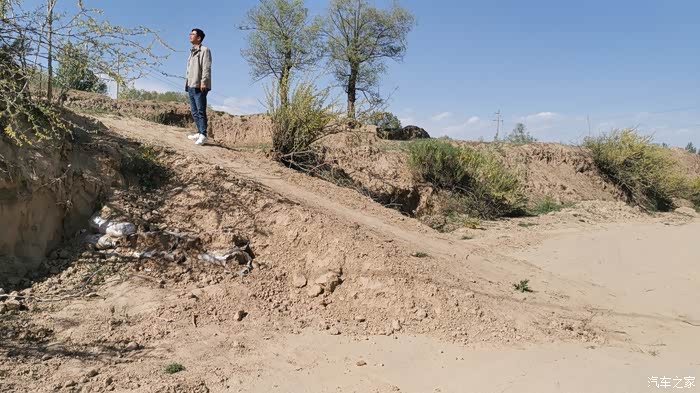

就像那样随便爬个坡都是完全可以的,没必要说是在改后桥之类的。
这种四驱结构是入门级的四驱。轻度越野车上用。比如坦克500的商务版也是这种结构。如果,后桥再加一个机械差速锁(长城炮乘用版可以选装),就提升为中度越野了。前桥再增加一把锁,所谓的“三把锁”,一般就可以算深度越野标配了(坦克500越野版的标配)。我想着我这个也就够了。随便爬个坡嗯,陷入泥地都可以使用了。

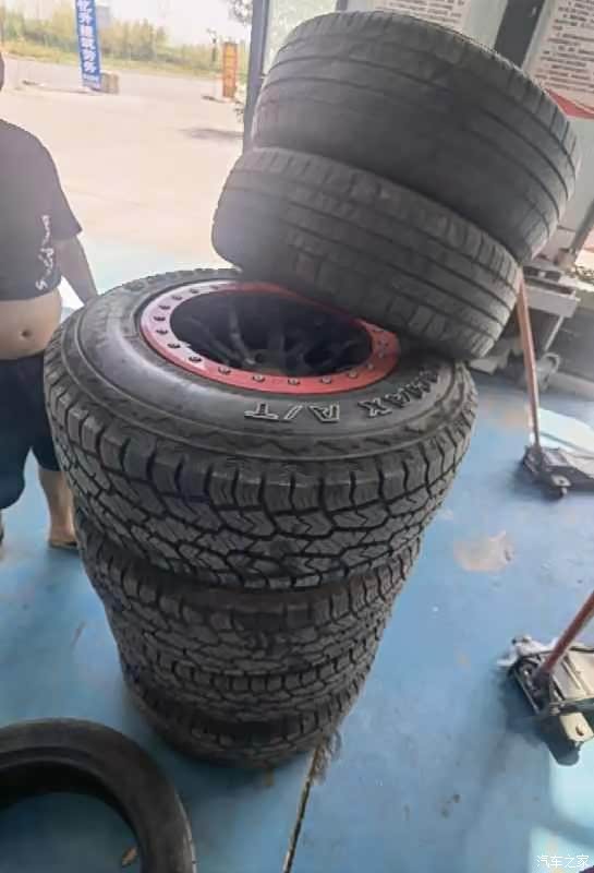

你要是嫌原车车轮鸡肋,你就换一个at胎。他们上山下海哈哈哈哈
