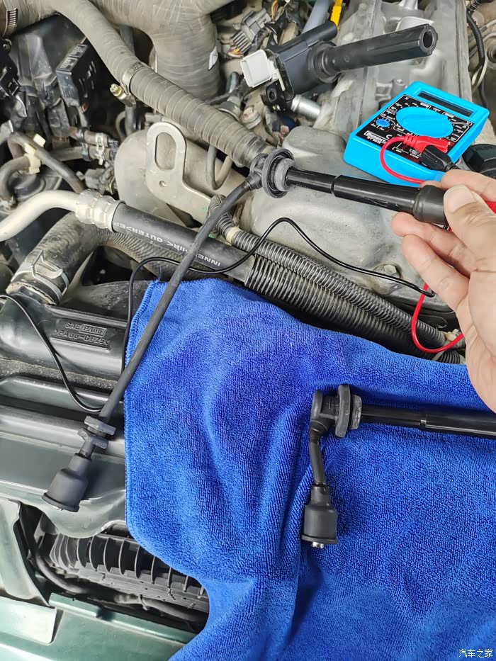

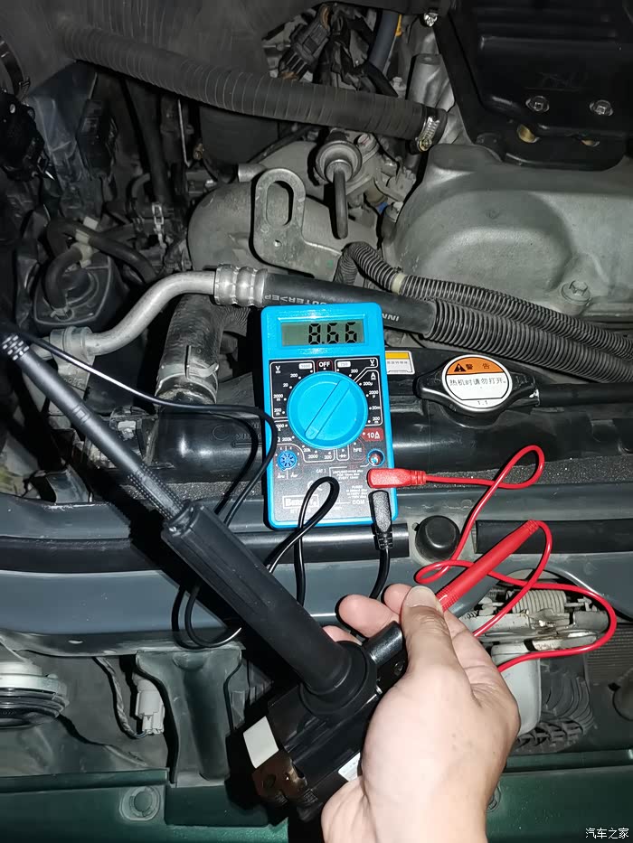

分析:油路故障已排除,电路排查一下,火花塞之前检查过了还行,仪表上未显现故障码,说明各电子器件还能工作,但有可能工作状态不好、工作状态不好、工作状态不好,重要的事情说三遍!第二步:检查点火线圈(高压包)和高压线束,分别拆下测电阻值。
之前吉姆尼是家里领导在开,本人体验牧马人去了
,忽然有一天吉姆尼启动不了,先检查电路,没问题,再检查油路发现进油管无油压,判断油泵损坏,更换解决问题,出去试车,上高速跑跑,加速没问题,但发动机声音偏大,且油耗比平时增加,当时没在意。过几日更换机油,再跑跑,噪声如故,不对啊!分析:油路故障已排除,电路排查一下,火花塞之前检查过了还行,仪表上未显现故障码,说明各电子器件还能工作,但有可能工作状态不好、工作状态不好、工作状态不好,重要的事情说三遍!第二步:检查点火线圈(高压包)和高压线束,分别拆下测电阻值。

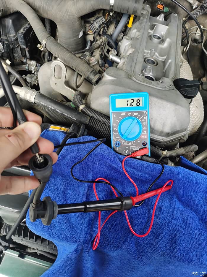

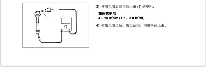

短线电阻1.28

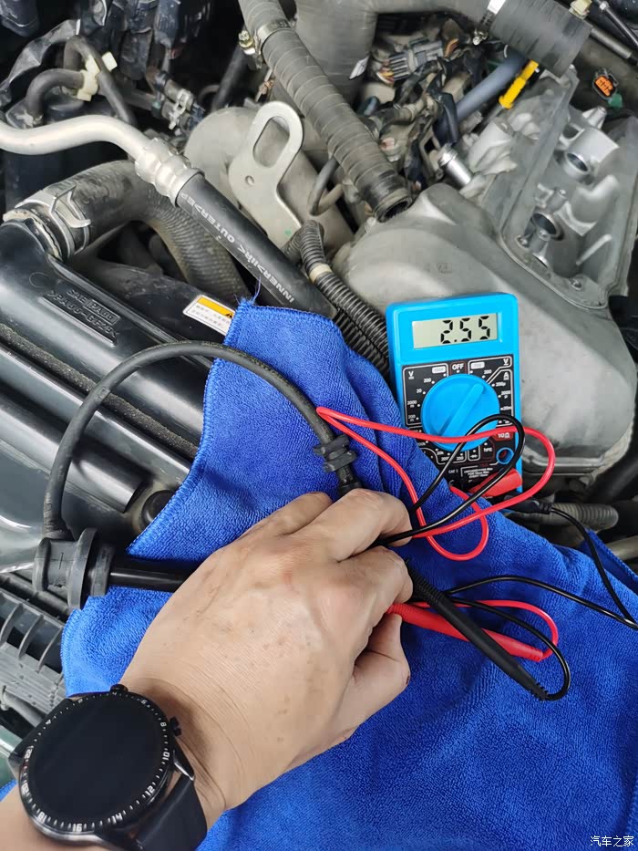

长线电阻2.55

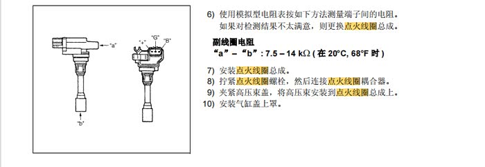

查维修手册得知:高压线正常电阻值1.2-3.0之间,两条高压线电阻值均在正常值范围内,均良好。

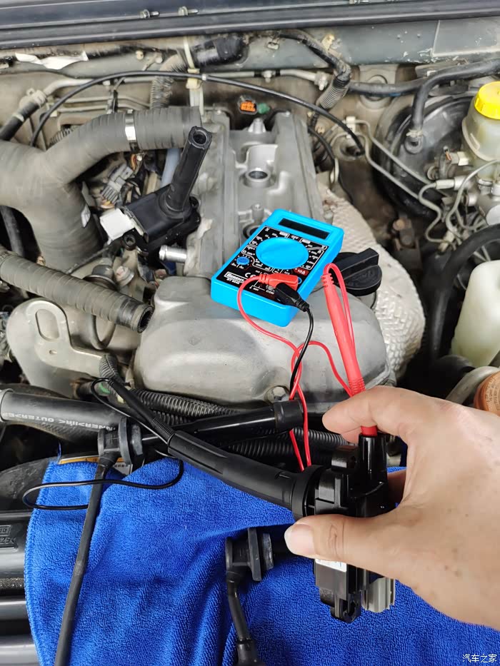

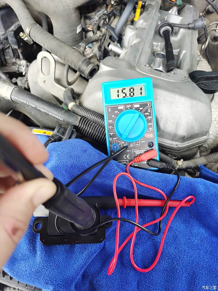

点火线圈A电阻:15.87
点火线圈B电阻:15.81
查维修手册得知:点火线圈正常电阻值7.5.2-14之间,两个点火线圈电阻值均超过正常值范围,电阻过大了,增加了点火系统的负荷,造成发动机工况变差,噪声变大,油耗也增大了,开起来也没以前好开了。家里领导还真是只管开,只要能动行!

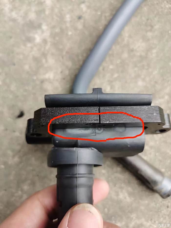

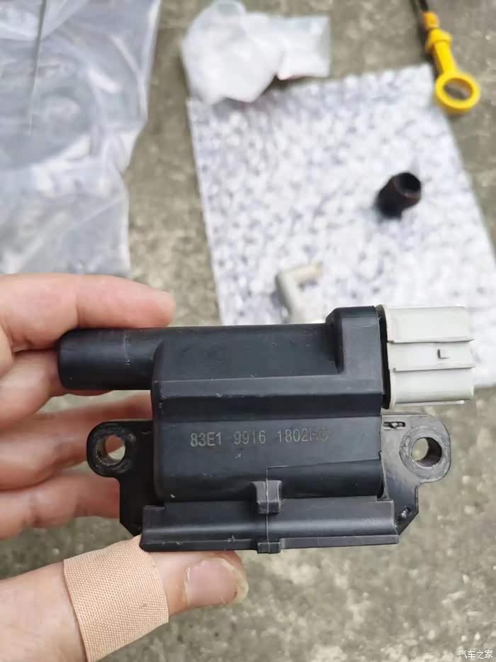

原车上的点火线圈,金刚石品牌,已用10年
,自然老化。
,自然老化。

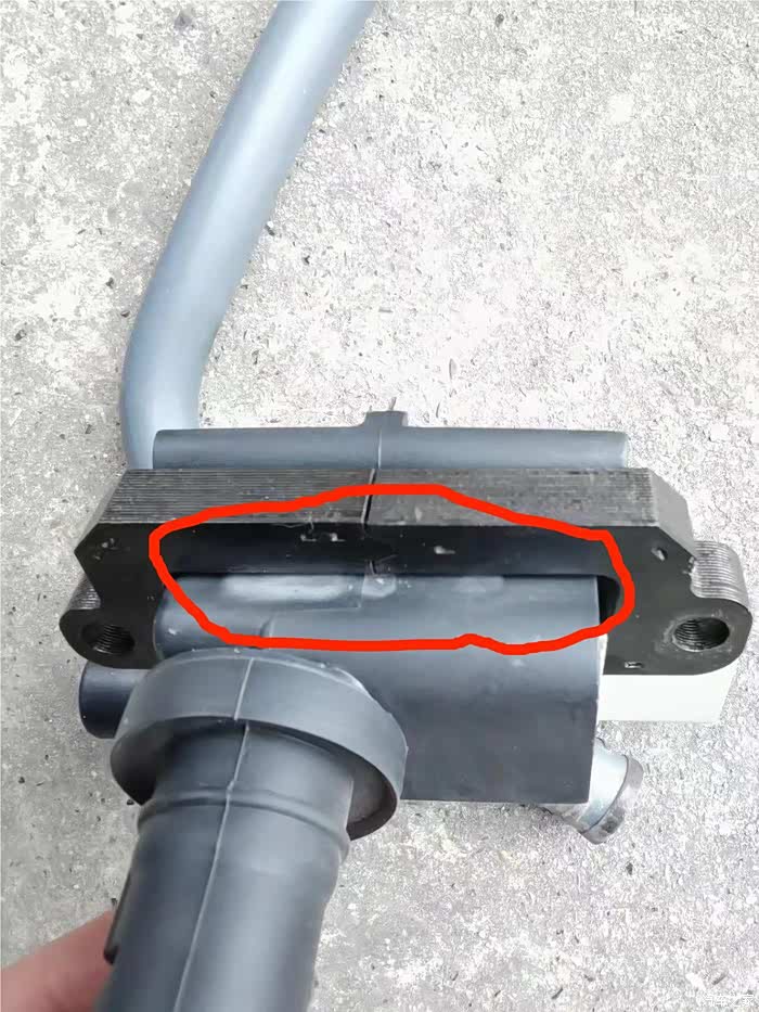

重点内容:红圈内是被烧蚀的地方,各位车友,如果您的车上点火线圈也是这样的,请换新的,不要再测电阻了。
重要事情说三遍!!!!!
重要事情说三遍!!!!!

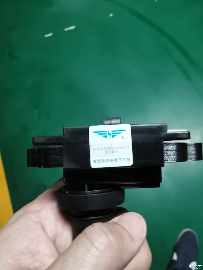

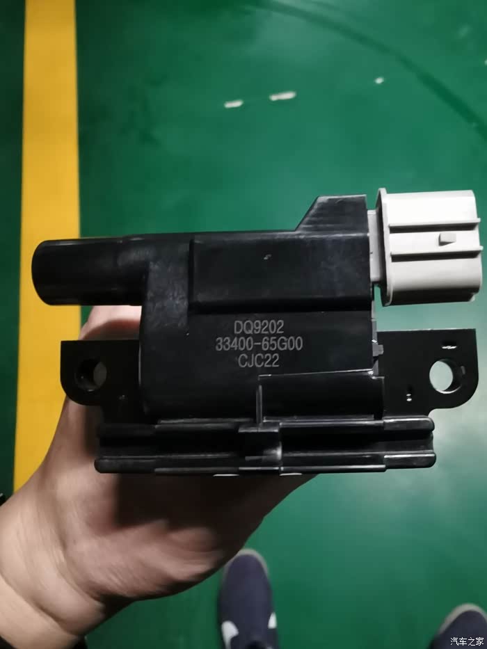

下单新的点火线圈,两个都换了
晚上到货,安排!

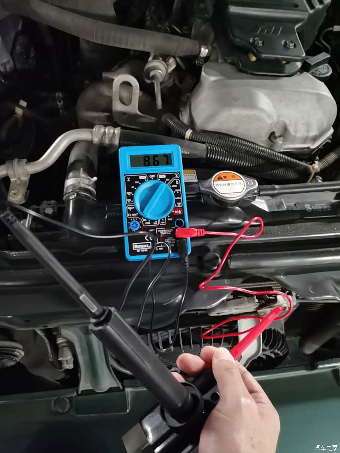

测一下电阻,在正常值范围内,没毛病!
装好试车,恢复如初!
