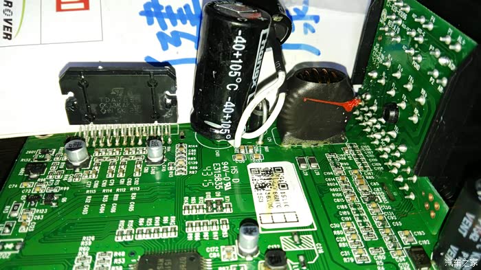

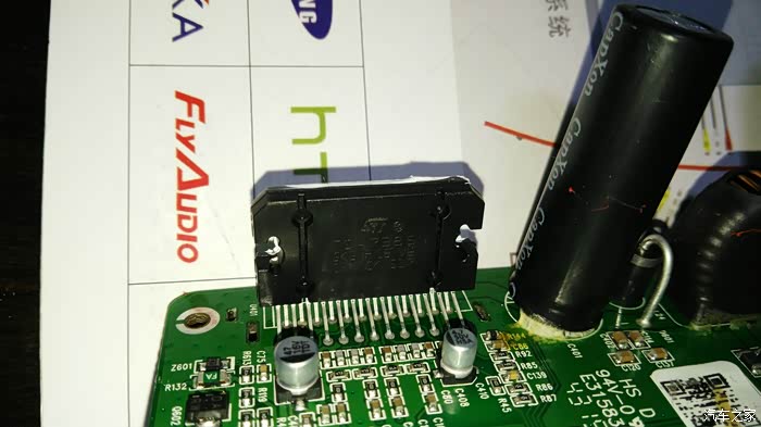

一个车友联系到我,想改主机功放芯片,寄过来当天花了两个多小时给他改好测试好,效果非常不错。原来的芯片是TDA7835,功率小,音质差,改了之后推一般40-50W的喇叭效果杠杠的。简单发几张图

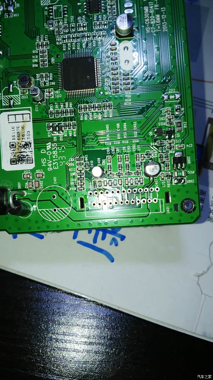

航盛的主机,原机芯片 7835,电容4700UF,还算厚道。

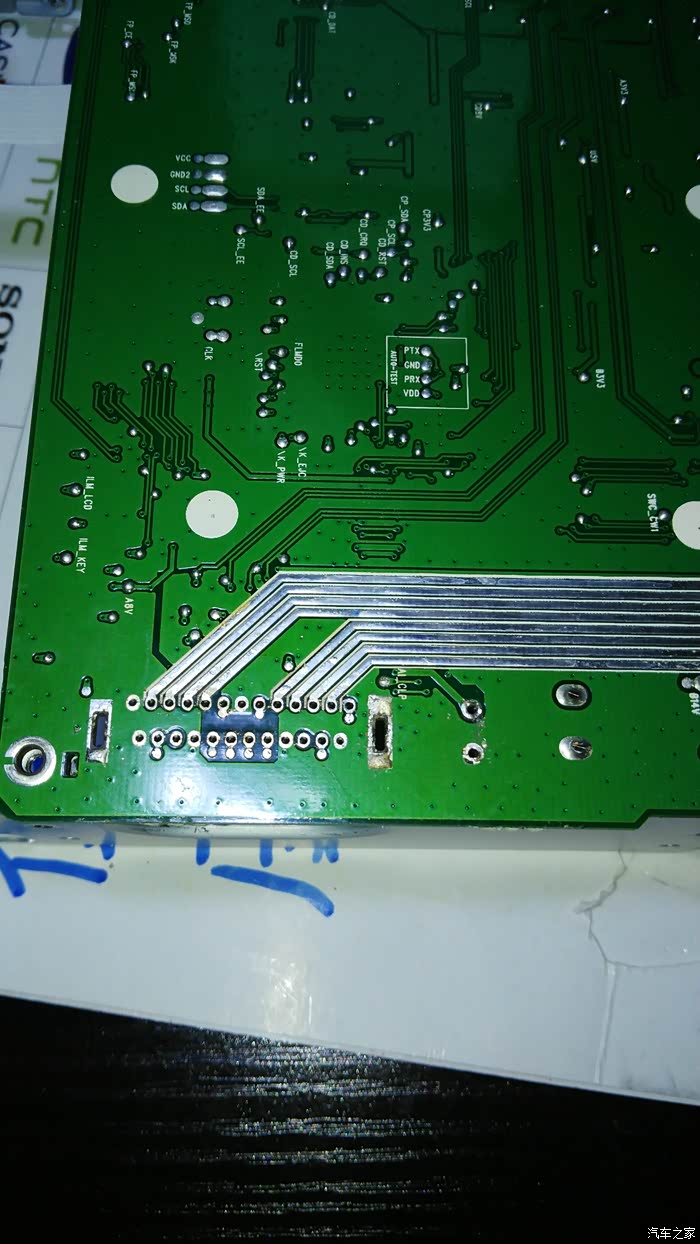

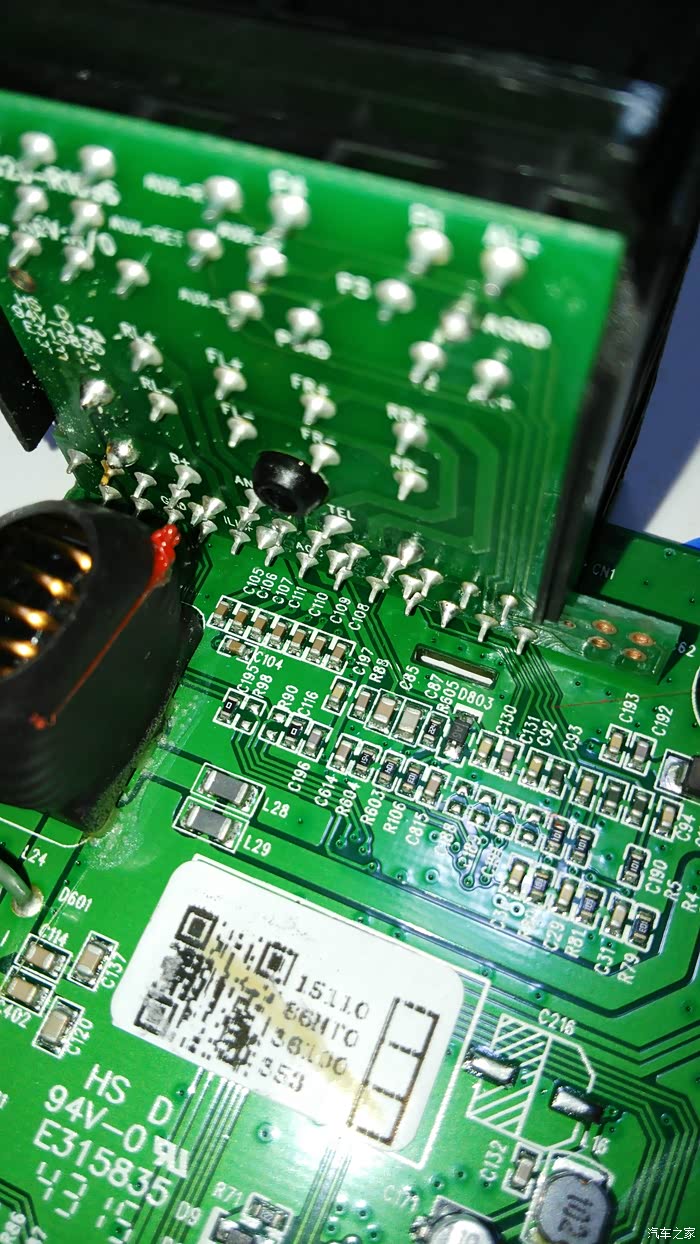

拆除原机芯片和电容,清理完焊点,干净整洁的焊盘,一会上新货。

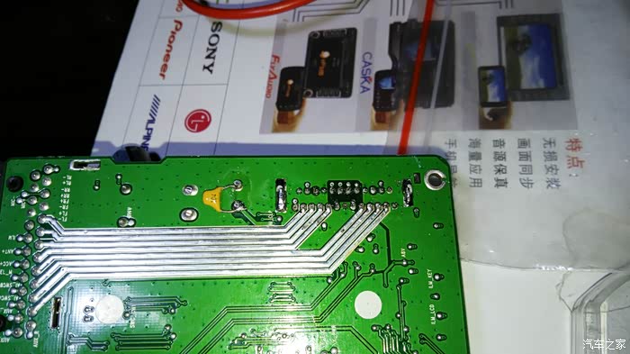

下图左上角的8个对地电容要拆掉

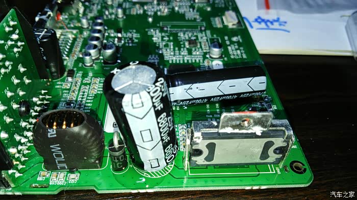

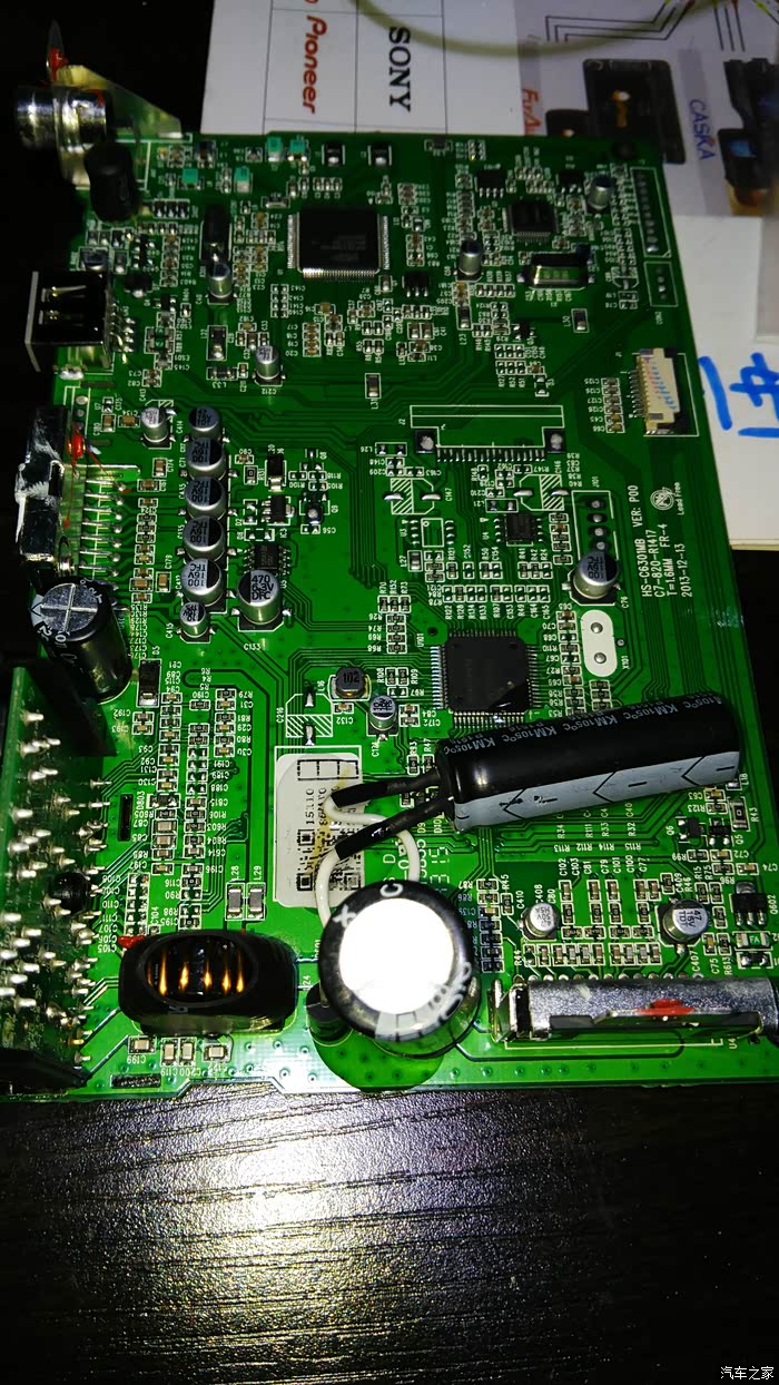

换上新的7850 加一个6800UF电容,再把原来的4700UF并联上,足够了。
全部改完打点硅橡胶固定电容

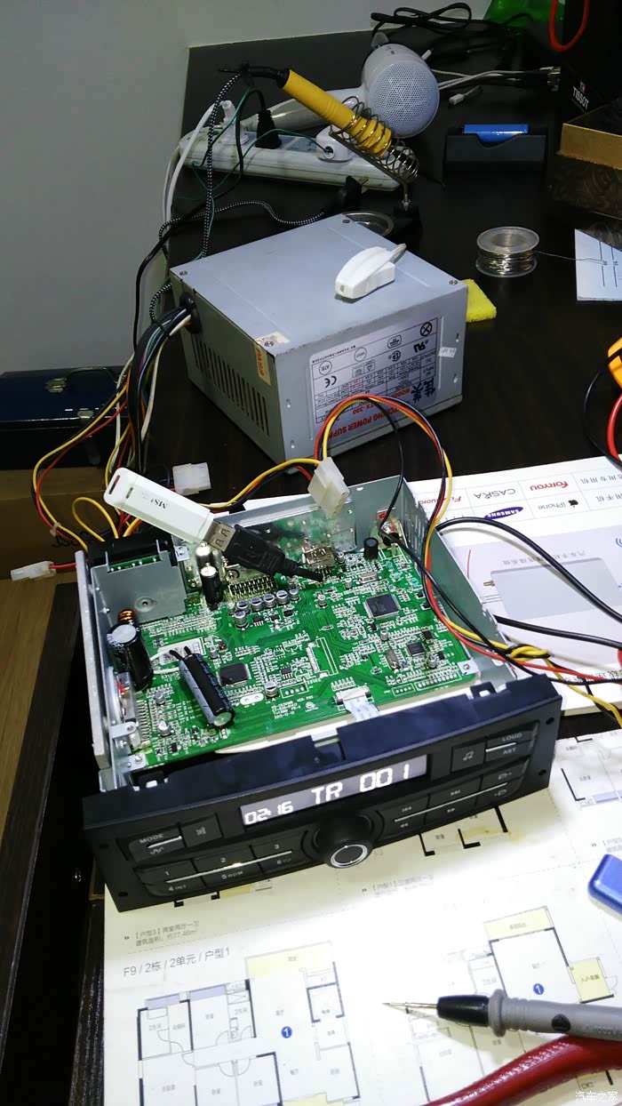

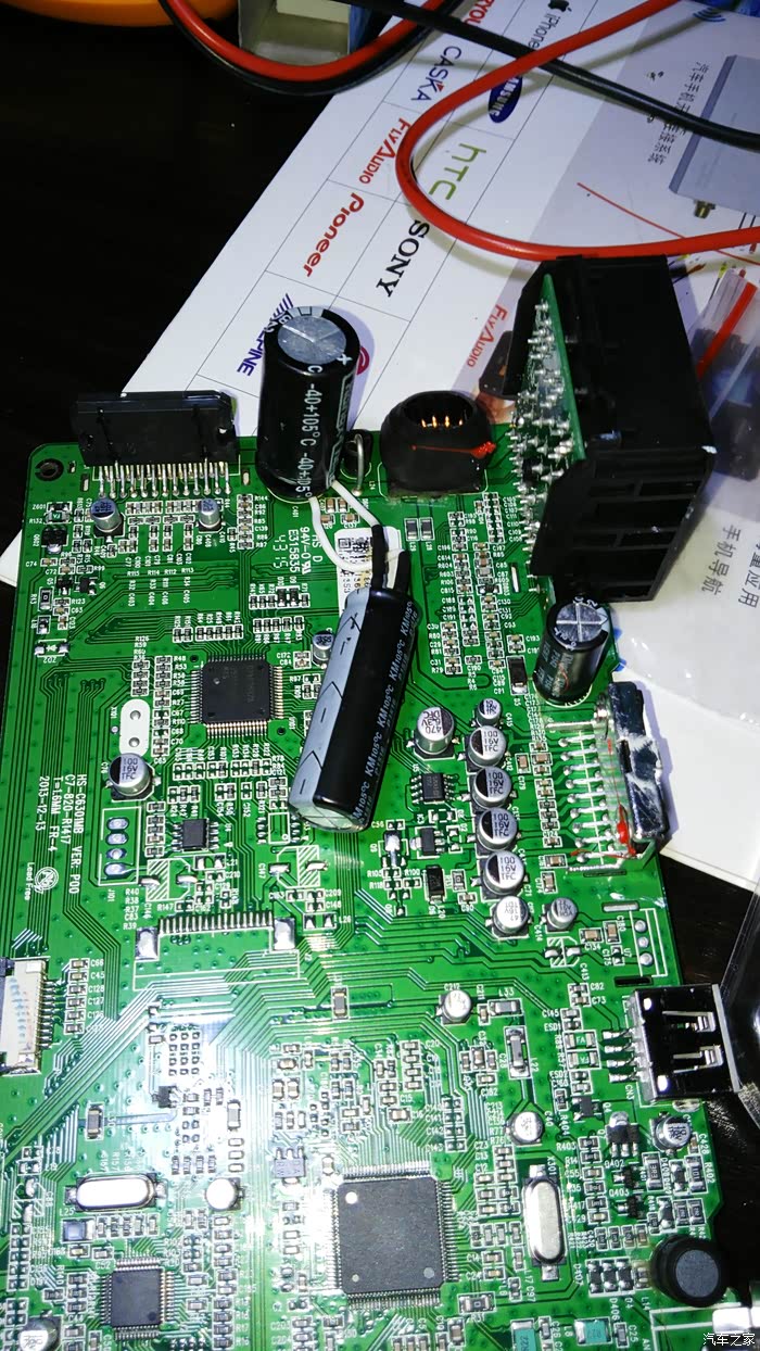

最后上机测试,为了用U盘试听还专门焊接了一个USB接口。

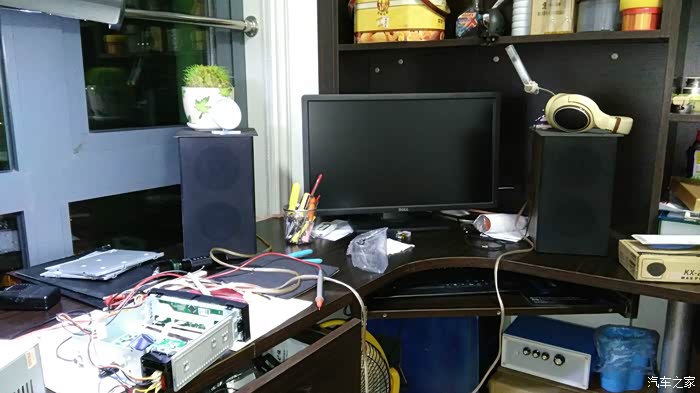

接上我自己做的40W书架箱试听,推力解析都还不错,对于这样低级别的主机,这样改改也算物超所值了。
