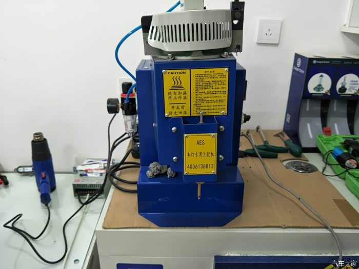

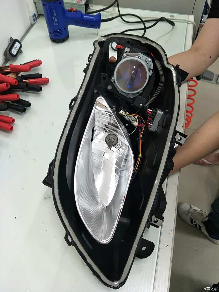

准备打胶,这是阿帕车灯公司安亿仕自己的打胶机,热胶,温度控制在210度左右,温度高了在操作的时候热胶容易就出来。所以温度一定要控制好!
老板手艺不错,个人感觉技术很好,不知道你们觉得呢?

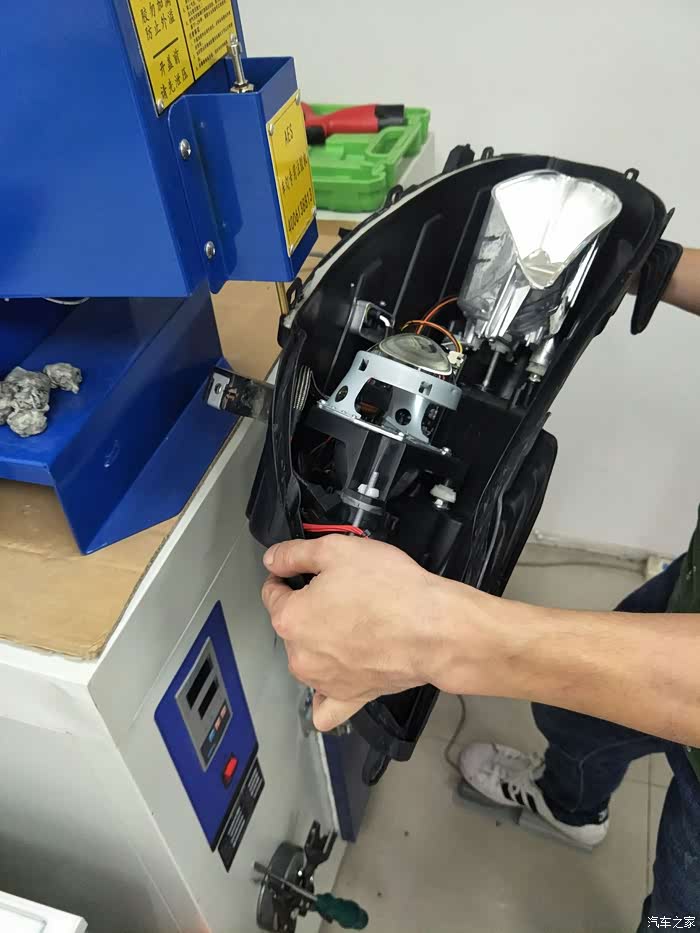

打完胶的样子。胶是白色的,听老板说是进口胶,不知道是不是真的。

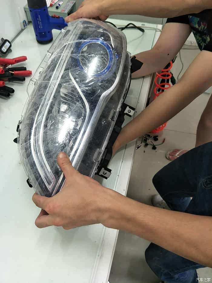

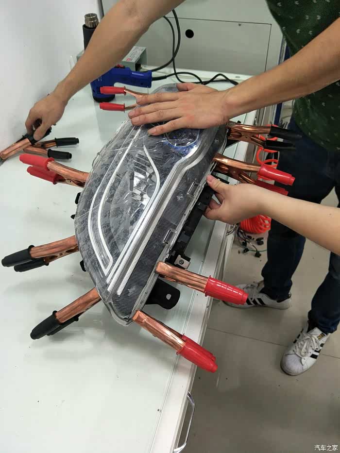

开始密封,老板伙计齐上阵。

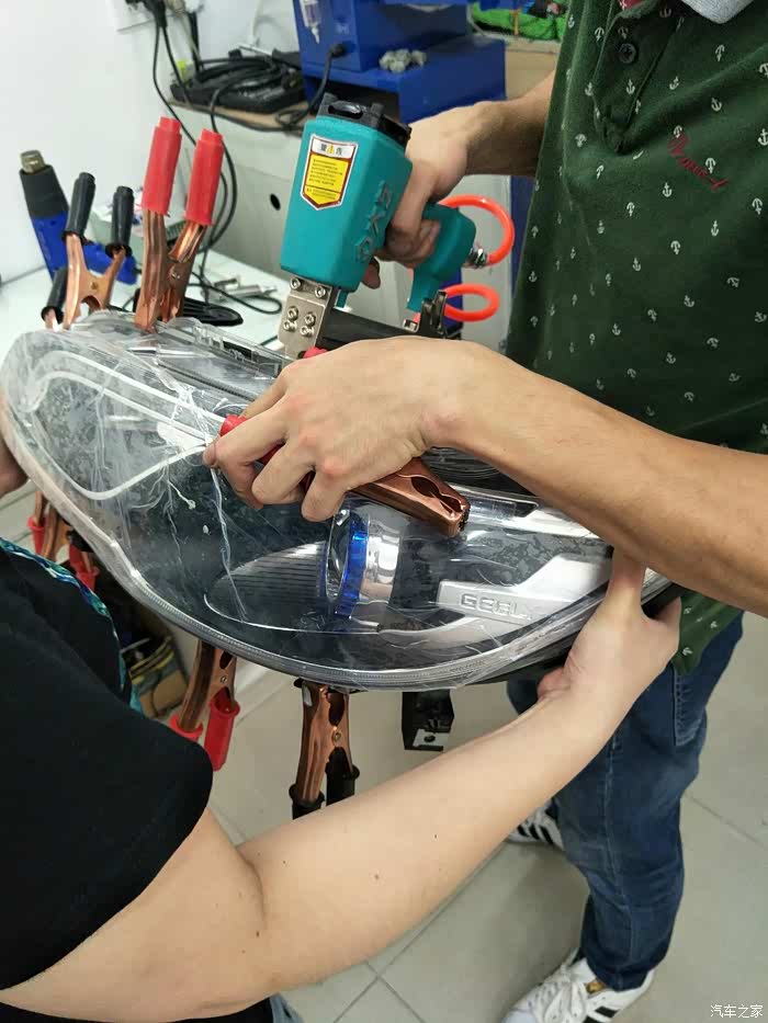

打完胶封灯过后用铜夹子把它们延边缘夹住防止跑出来,进不进水就要看这一步了!

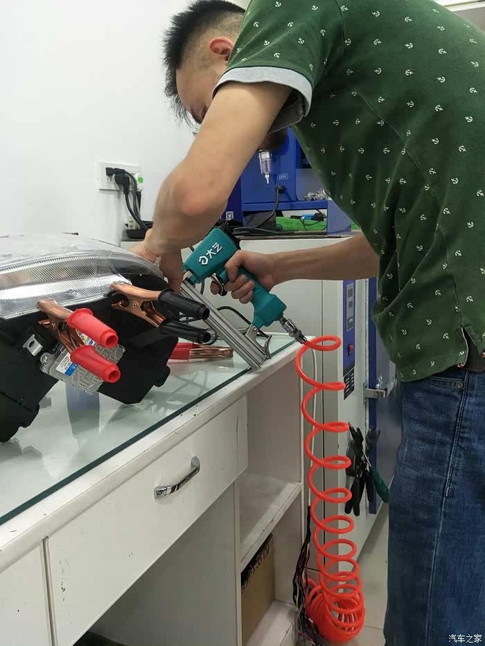

接下来用气钉枪把灯的边缘一一锁住,注意用的是门子钉!
伙计用小平口螺丝刀把多余的残胶一点一点的弄掉

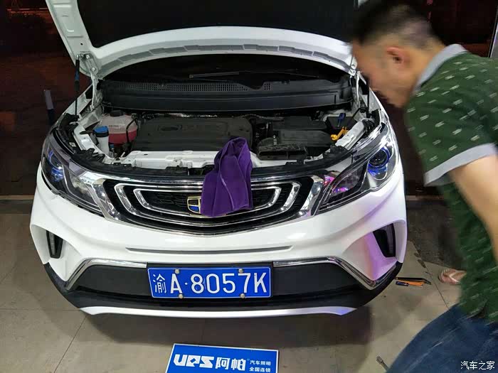

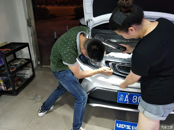

除完垃圾过后把大灯原封不动的装回去合上保险杠。
这边缝隙有点大,老板来搞定。

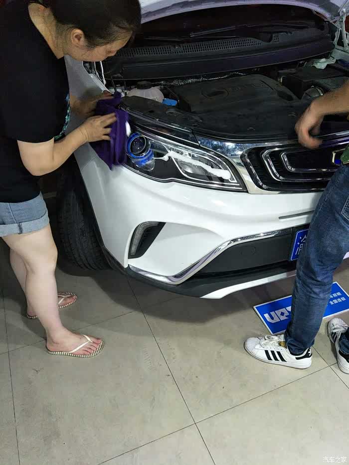

老板娘用点泡沫把大灯表面上的污渍清洁干净。

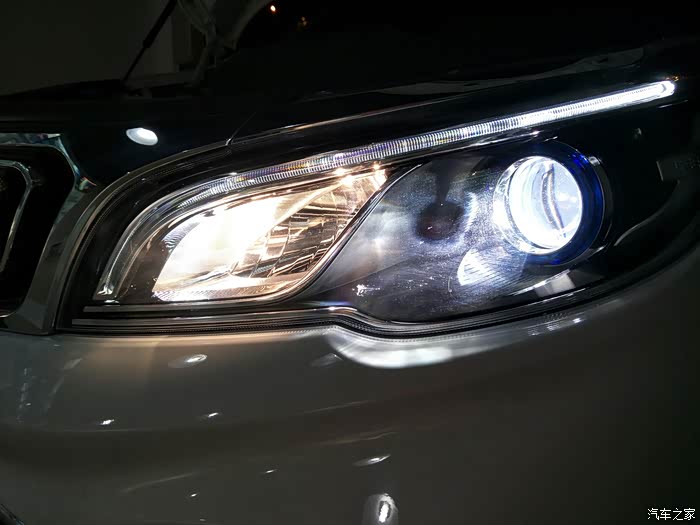

点亮大灯,
看看远光
好了,大概就是这些了,从下午3点过弄到晚上10点才完成,不得不说改灯确实很麻烦,但是得到的效果还是不错的 至少钱花在了有用的地方,
