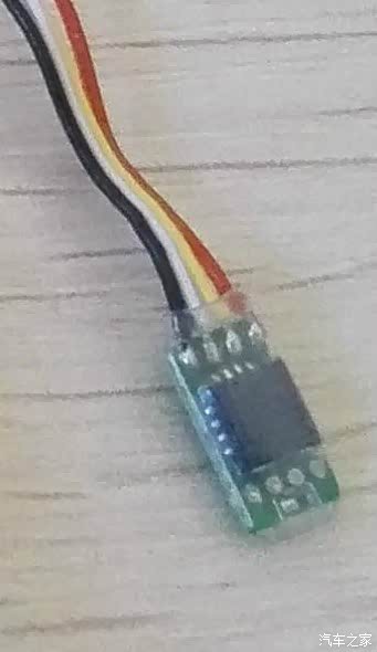

在淘宝上购买一键升窗芯片,宝贝链接:https://item.taobao.com/item.htm?id=520575547953    我买的是锁车升窗版

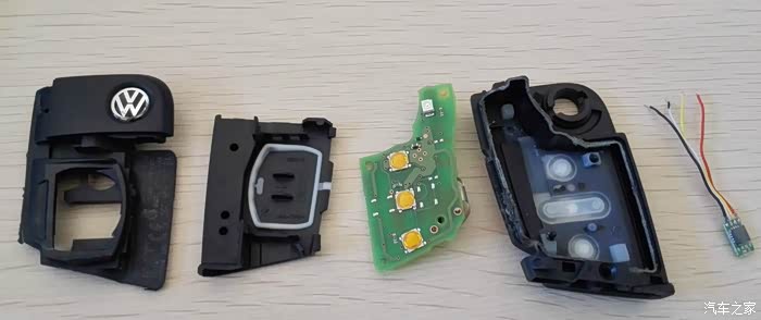

开始改装,改装最大的困难是打开高7钥匙,先把电池盖撬开,里面有一颗螺丝,要用T6内梅花螺丝批才能打开,手头没有,花20元买了一套组合工具。拆之前在网上找了很多拆解大众车钥匙的视频看,但没有高7的,也没有发现视频里说的销钉,反复观察,在钥匙侧面接缝处试着撬了撬,发现裂开了条缝,用扁螺丝刀继续撬开,发现高7钥匙是两片外壳胶粘在一起的。

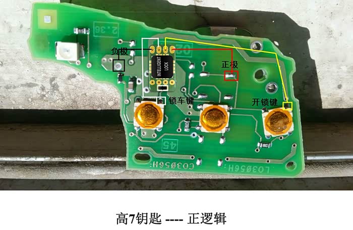

这是卖家发的高7钥匙焊点图

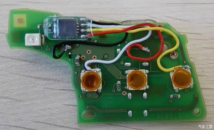

按照图示把芯片焊上去,焊点很小,焊的时候要小心,这是我焊的,技术不好本想重焊,怕把电路板烫坏,只能将就用吧,
焊完先不要着急组装,安上电池对着车试了几下,果然效果不凡!
接下来清理撬开的两片钥匙外壳,组装一下没有问题,然后在两片外壳的接缝处涂上802胶水,把两片外壳紧紧压实……

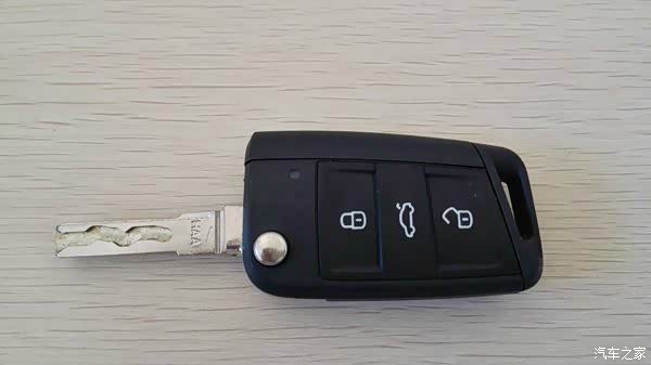

大功告成!这是改装完的样子,看不出来吧
