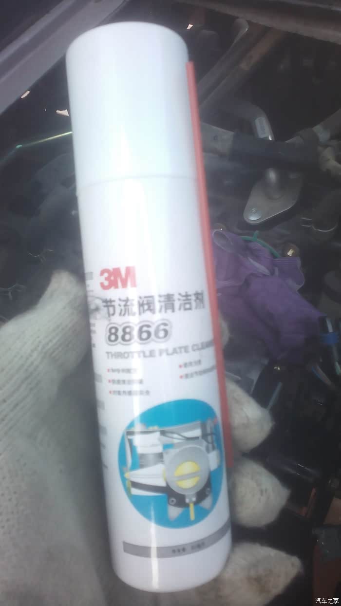

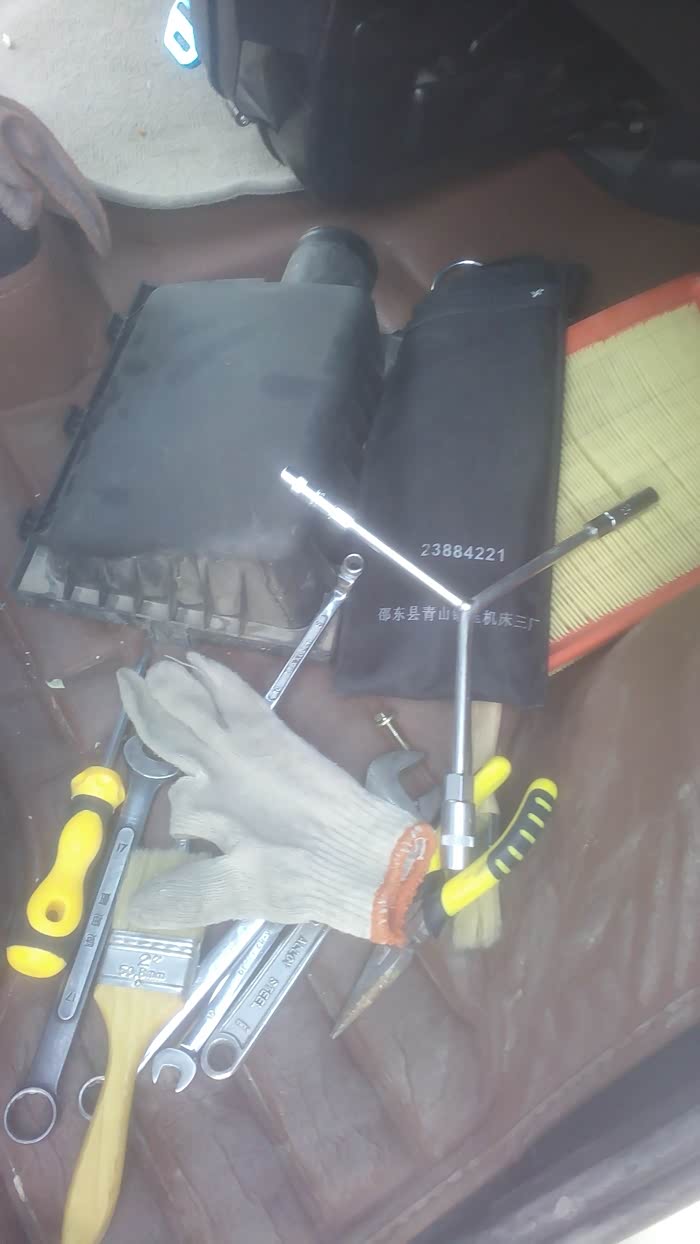

,上网查都说节气门有可能脏了,清洗一下试试,正好这两天闲来无事,经过网上学习,打算自己清洗节气阀,说干就干。。作案工具
10mm丁字套筒,螺丝刀,卫生纸,节气阀清洗剂,手套,废布一块

这就是所谓的清洗剂

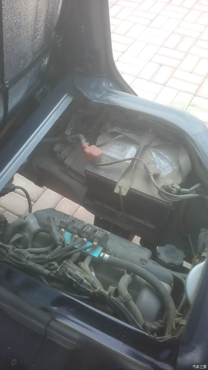

先把两边的座位打开

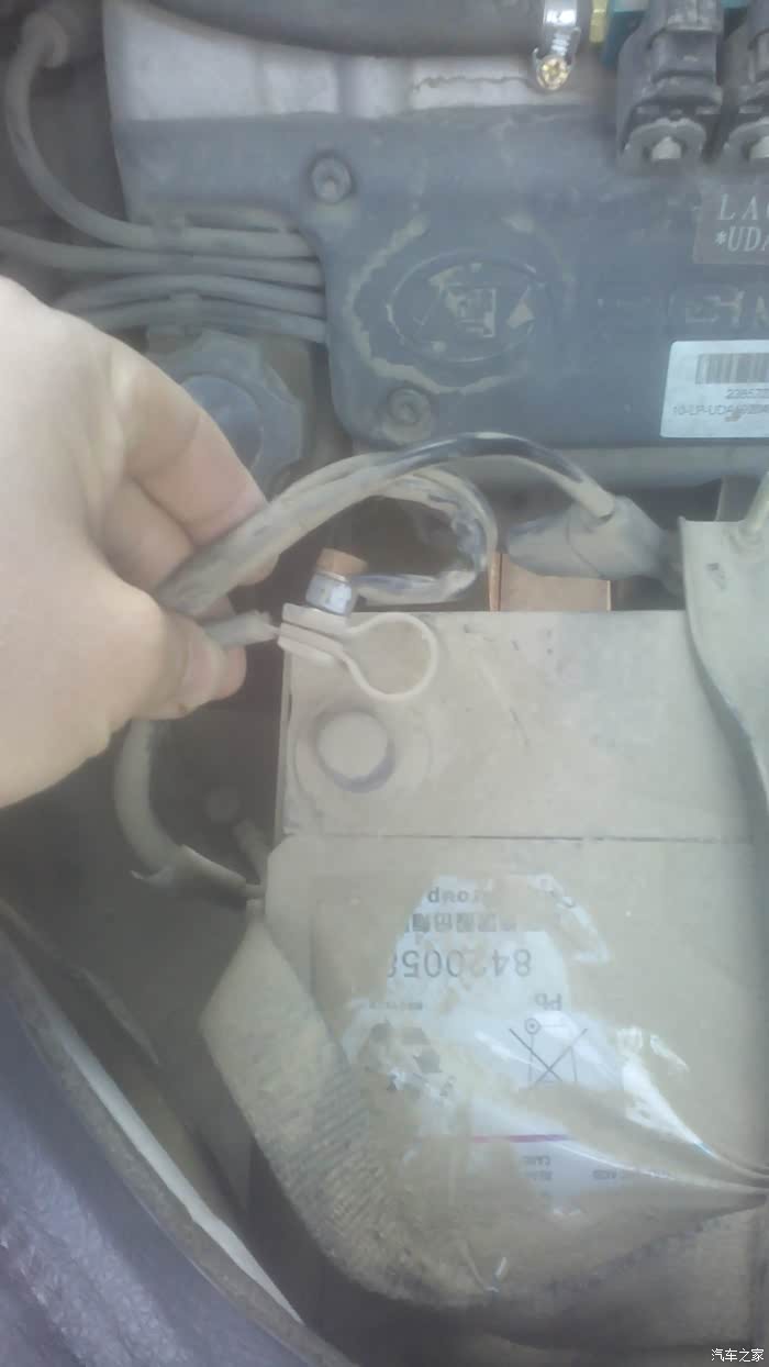

断电瓶负极,因为要拔掉电线插头,怕有发动机故障码,断了就不会有了

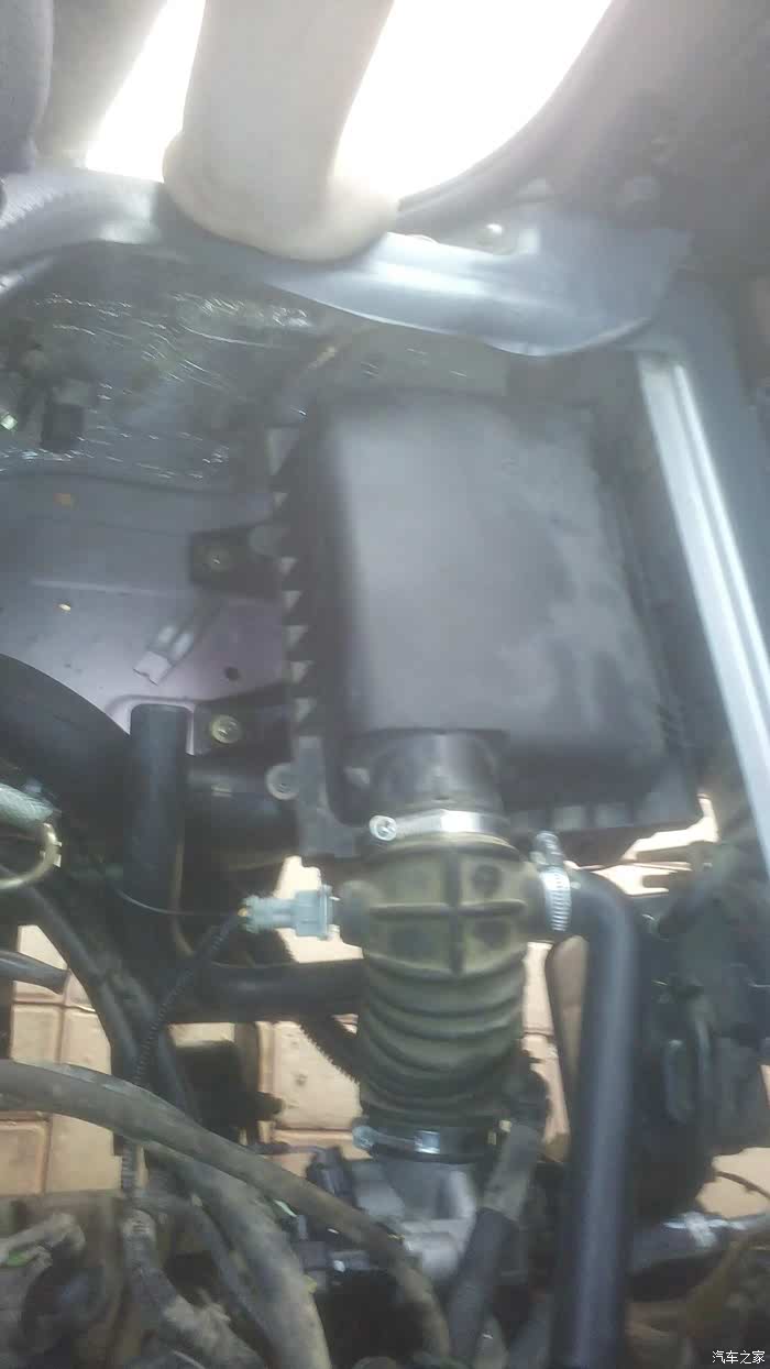

副驾驶开始,拆空滤
拆下来了
放这里方便

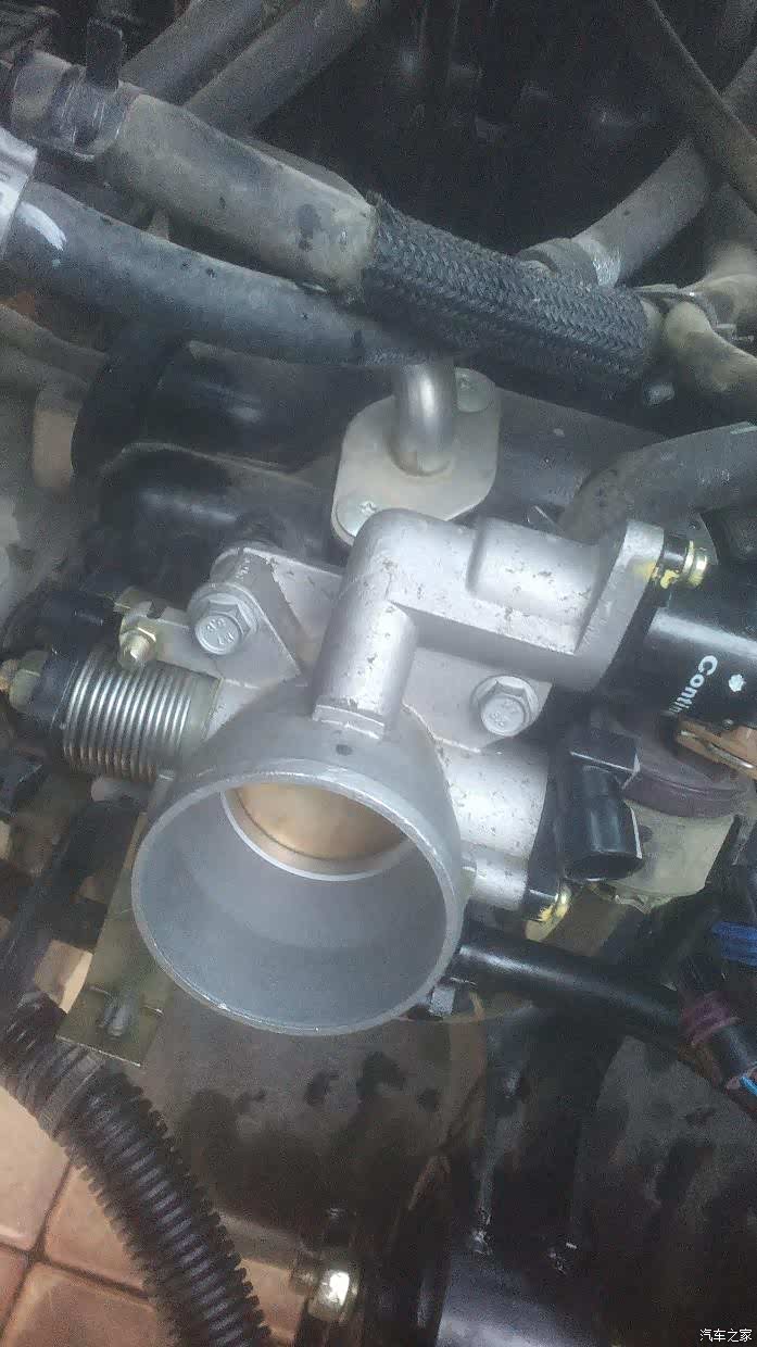

这就是小卡的肺部,不是太脏

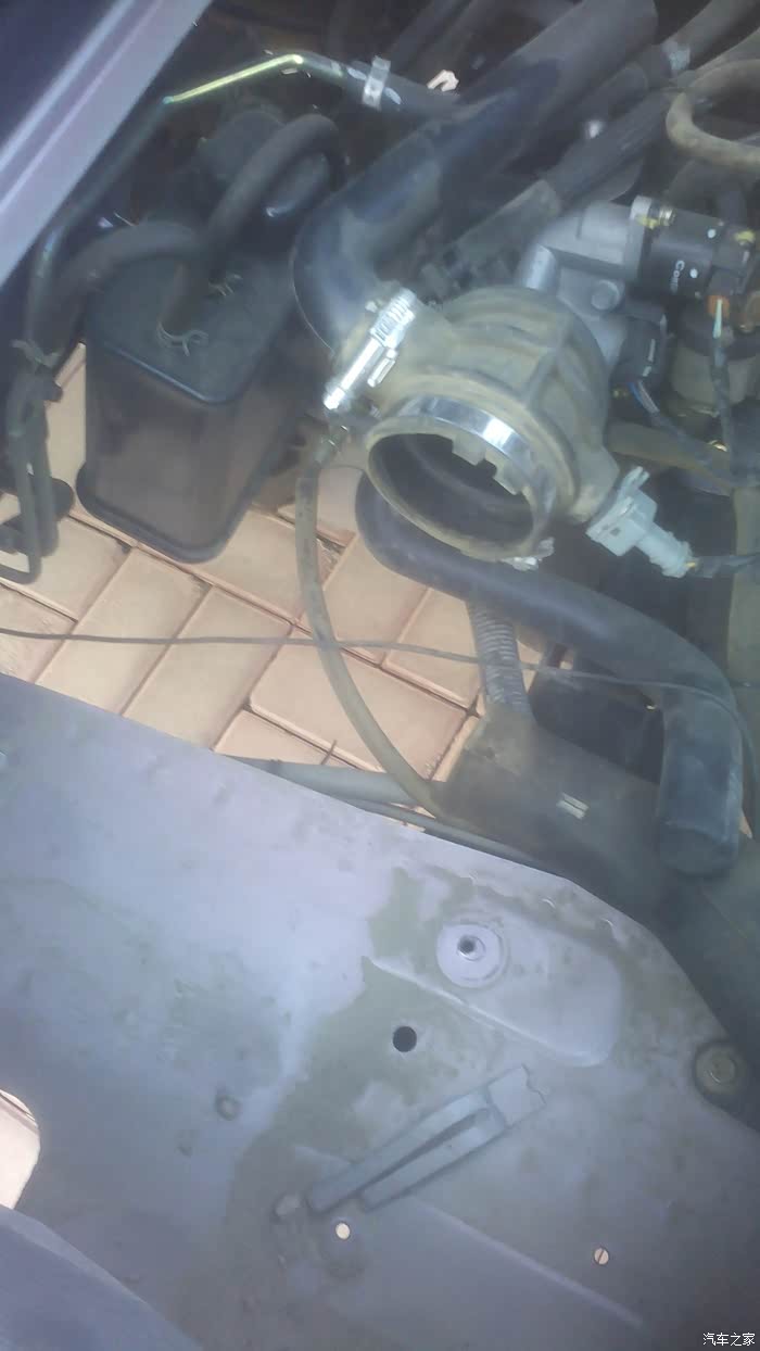

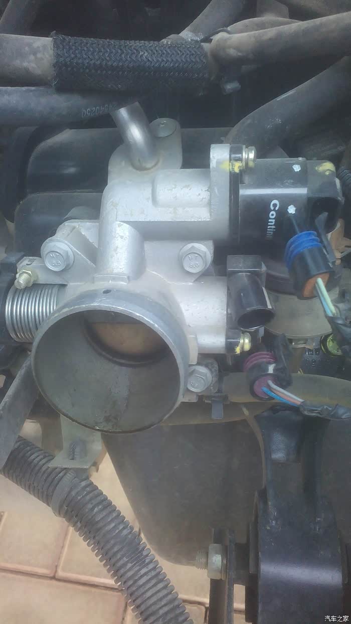

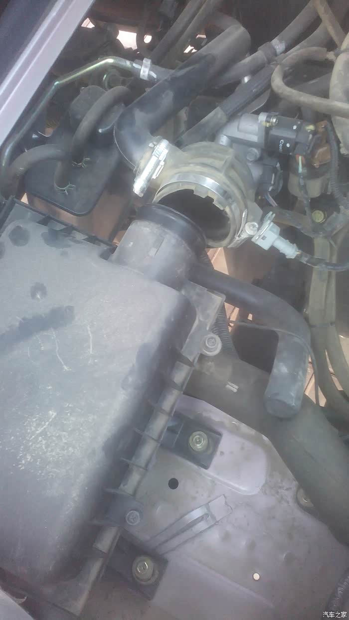

拔掉右边的两个插头,然后松掉这四个螺杆,
千万要注意了,节气阀下面有一进一出的胶管,别动它,里面有防冻液的,拆卸时慢一点,别拔掉了,会喷射的

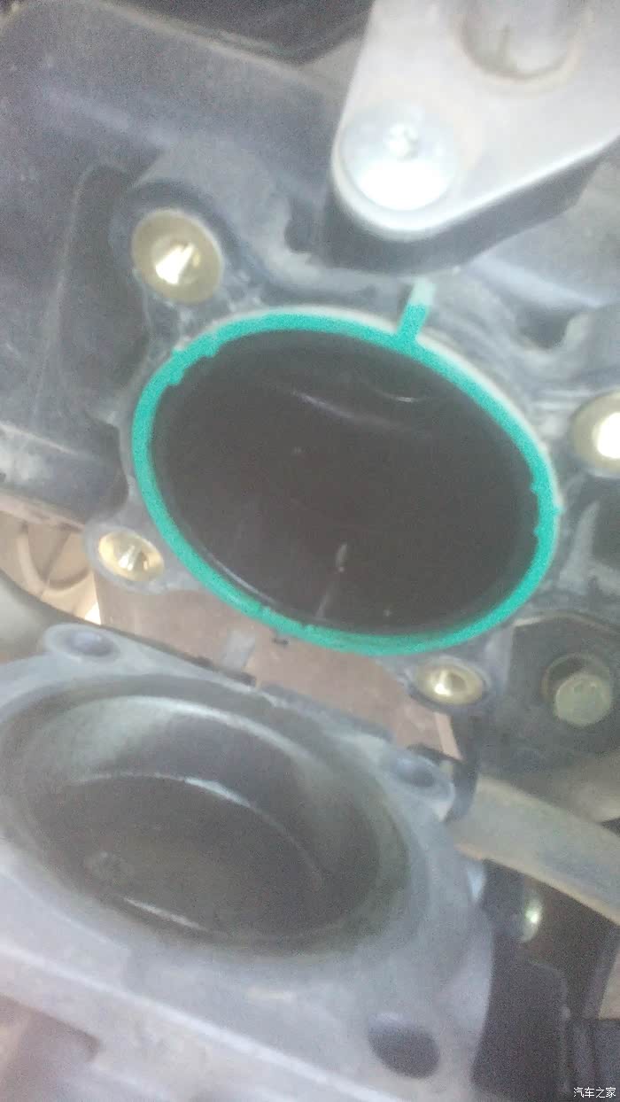

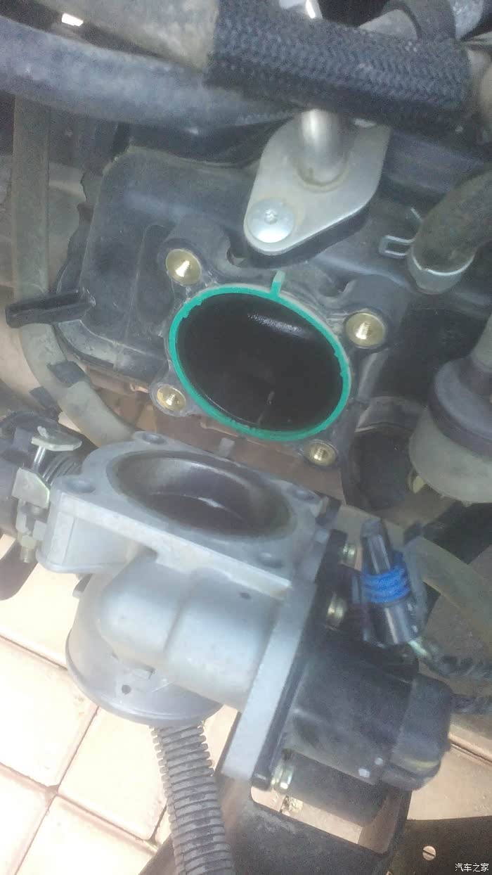

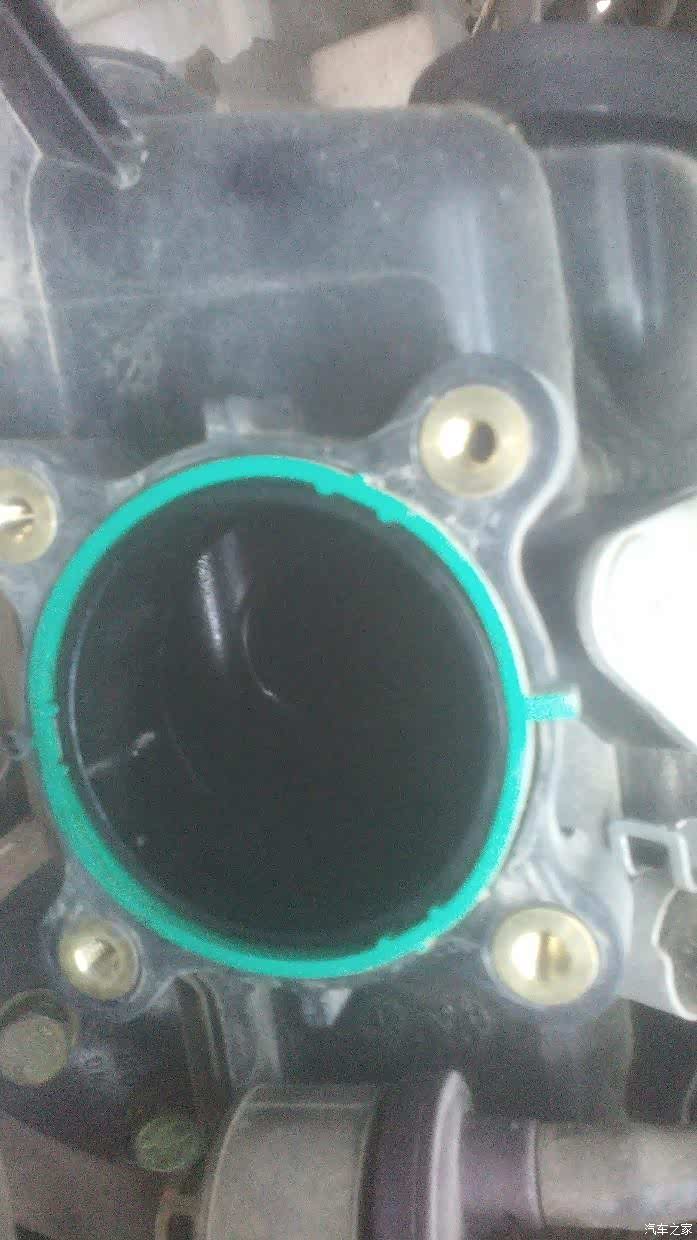

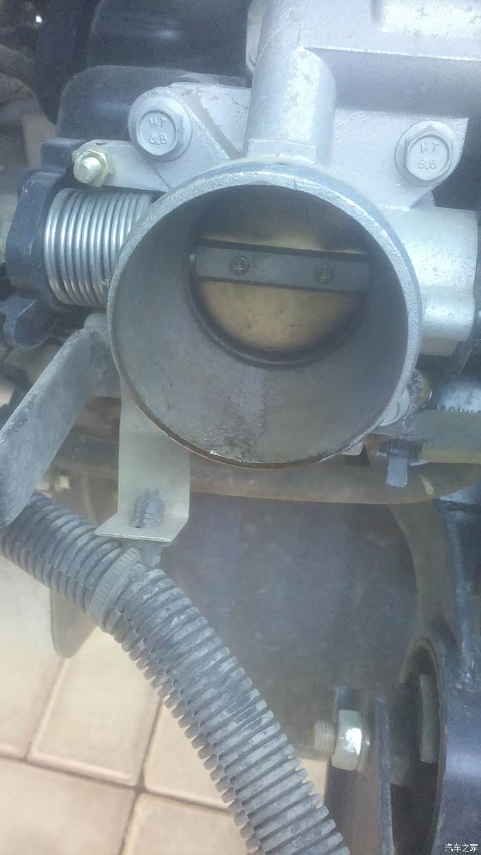

发动机内部,节气阀里面也很脏啊
近照

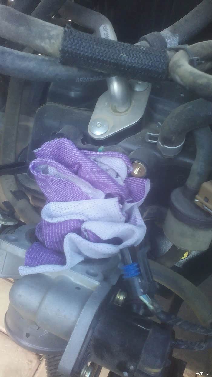

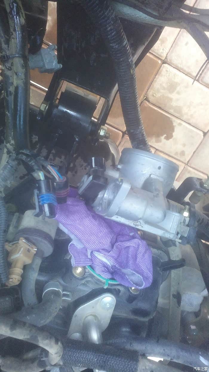

用干净布把发动机塞住,防止脏东西进去
不小心把下面胶管拔掉了
防冻液喷了出来,赶紧插回去了,当时车温度还没凉下去,挺烫喷了一手,
防冻液喷了出来,赶紧插回去了,当时车温度还没凉下去,挺烫喷了一手,所以这里提醒大家注意一下
一定要冷车拆洗
发动机口要用布堵住
一定要冷车拆洗
发动机口要用布堵住

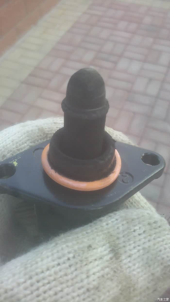

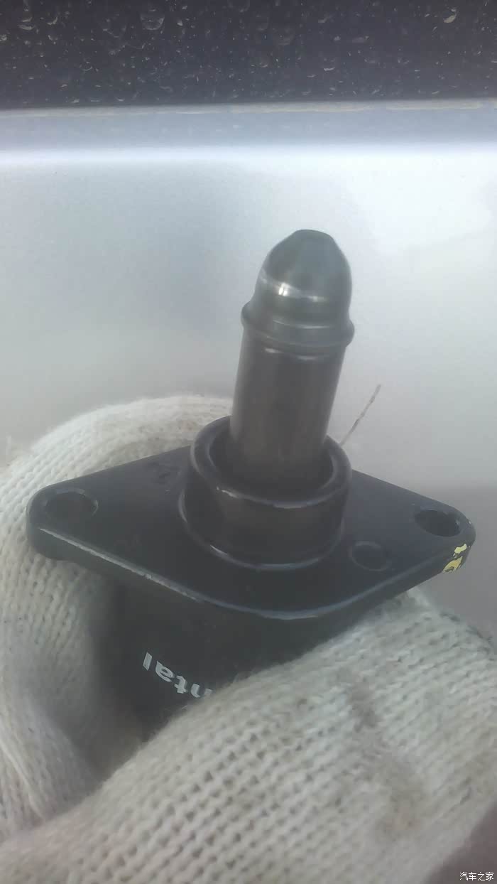

拆下来的怠速马达,很脏啊

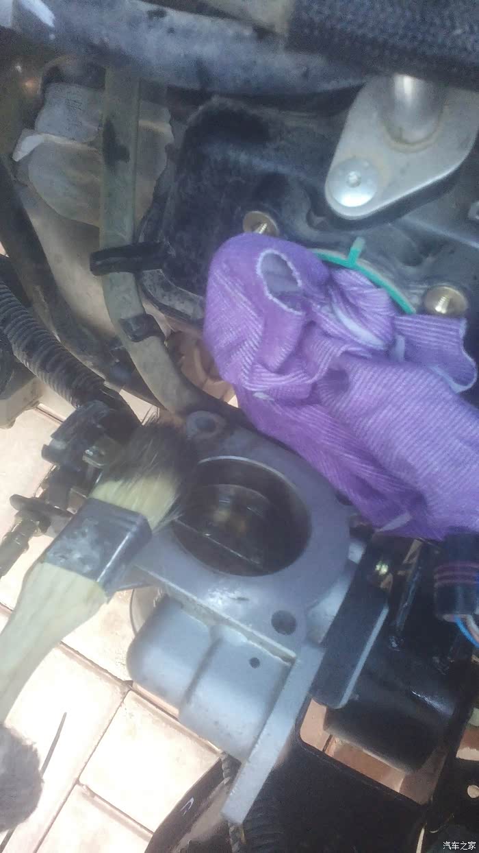

开始喷清洗剂了,淘宝买的,这一瓶用两次没问题,
里外都喷,用刷子扫一下,再喷,然后用卫生纸擦干净,再喷,擦干净

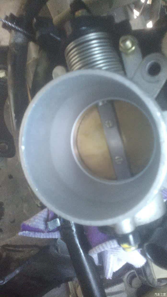

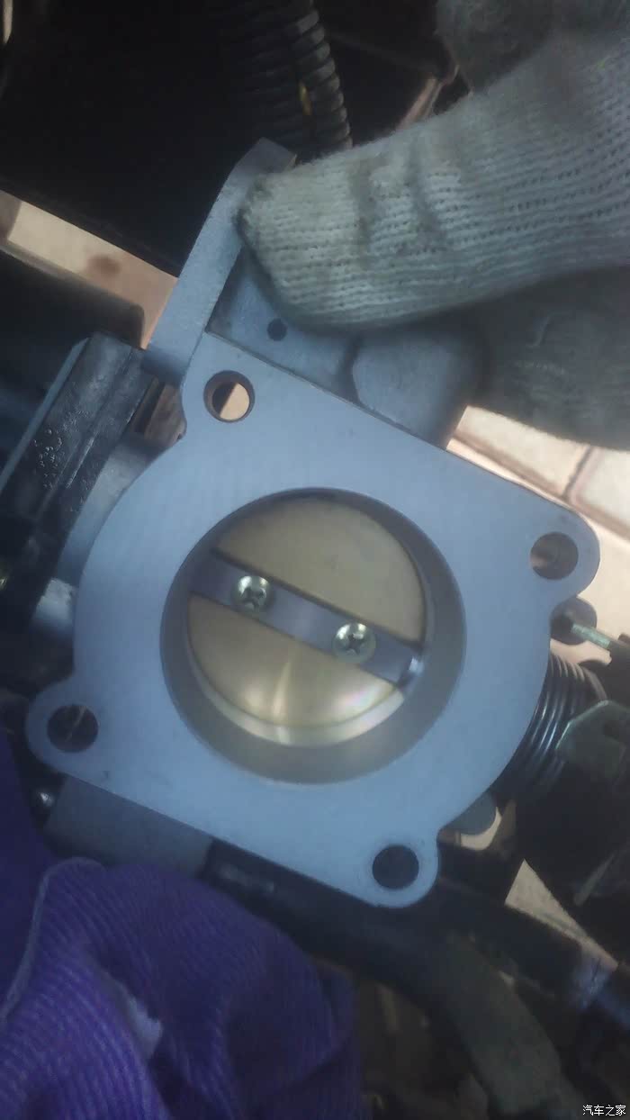

清洗完毕,是不是干净许多
怠速马达也是,喷,擦,干净
这是发动机里面,把口用布擦一下就行

洗干净的外口
装回去,插紧插头

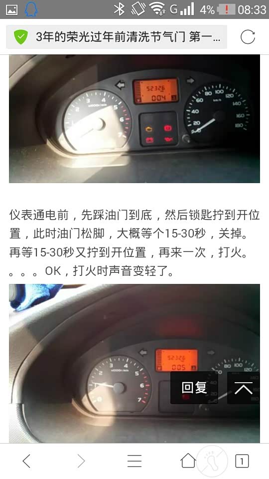

清洗完,记得插好所有插头,接好电瓶负极,下面开始怠速学习,我不知道有没有必要,还是学习一下吧
这就是学习的过程
然后打火,发现没,时间归零了,重新调一下,
怠速稳多了,他们所说的动力提升,我没有太明显的感觉,感觉怠速稳了就不错
