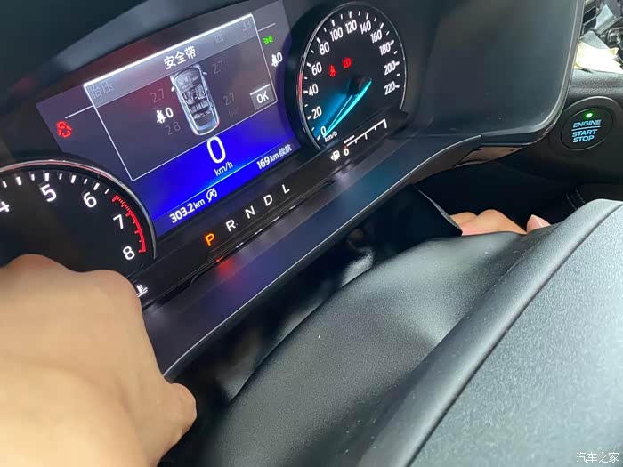

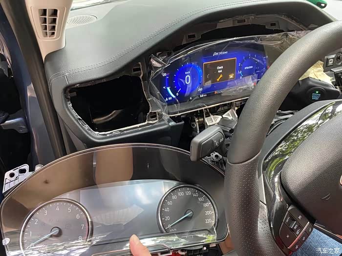

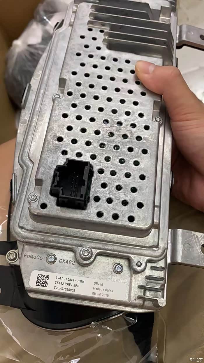

新车300多公里,拆下原车仪表!
全新的高配原厂仪表!!
直接替换就可以,位置都是一模一样的

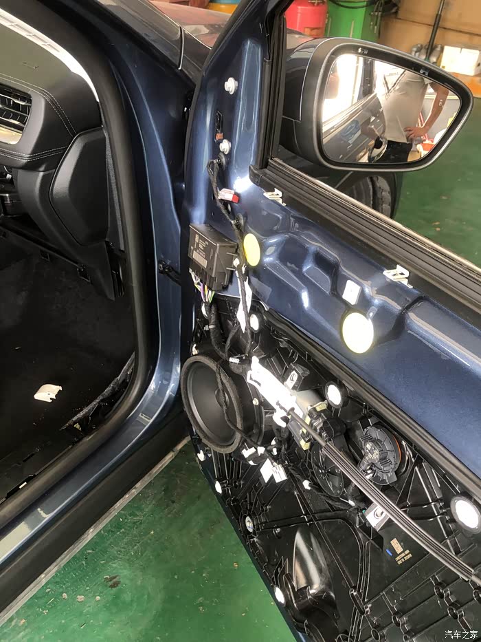

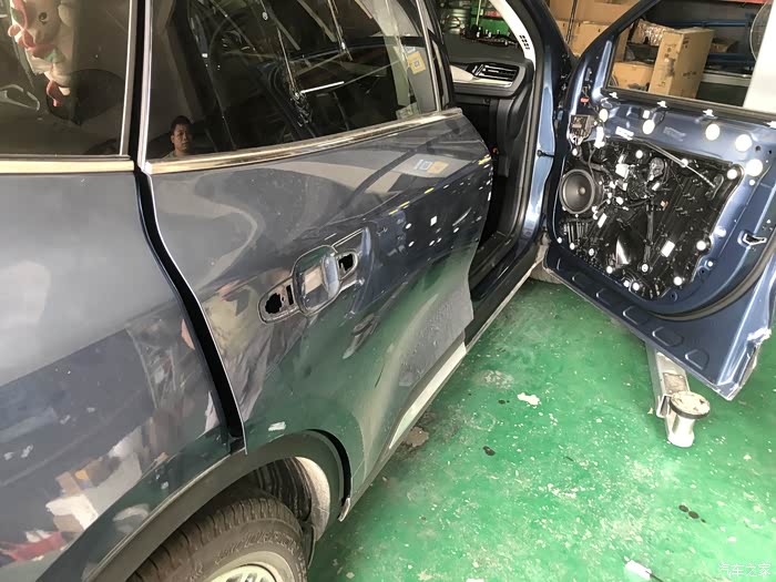

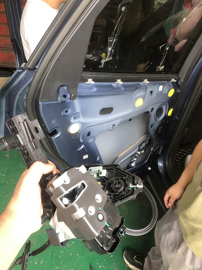

拆四个车门饰板,前门换高配折叠后视镜,后门换电子儿童锁锁机!

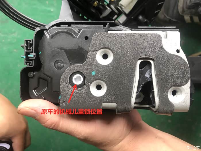

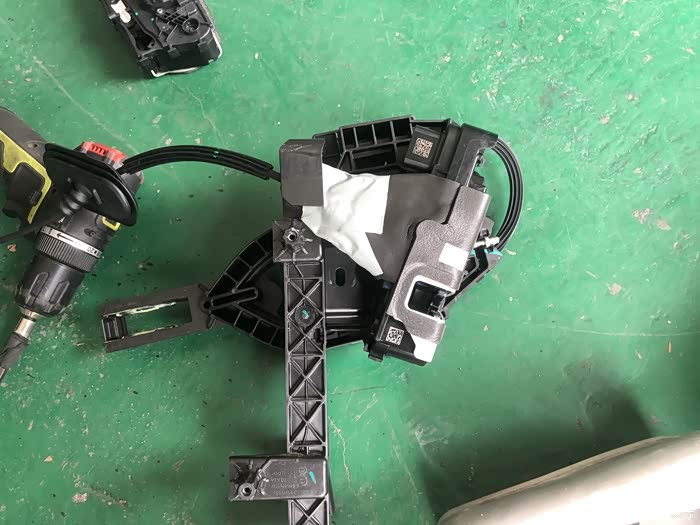

原车锁机总成拆下来
原车的带机械儿童锁

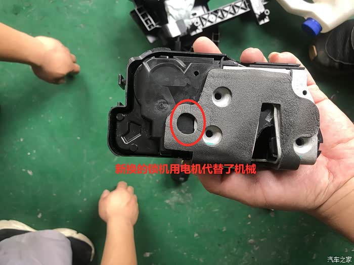

新换移植的同平台林肯冒险家的锁机,因为锐际全系都不带
换两个后门锁

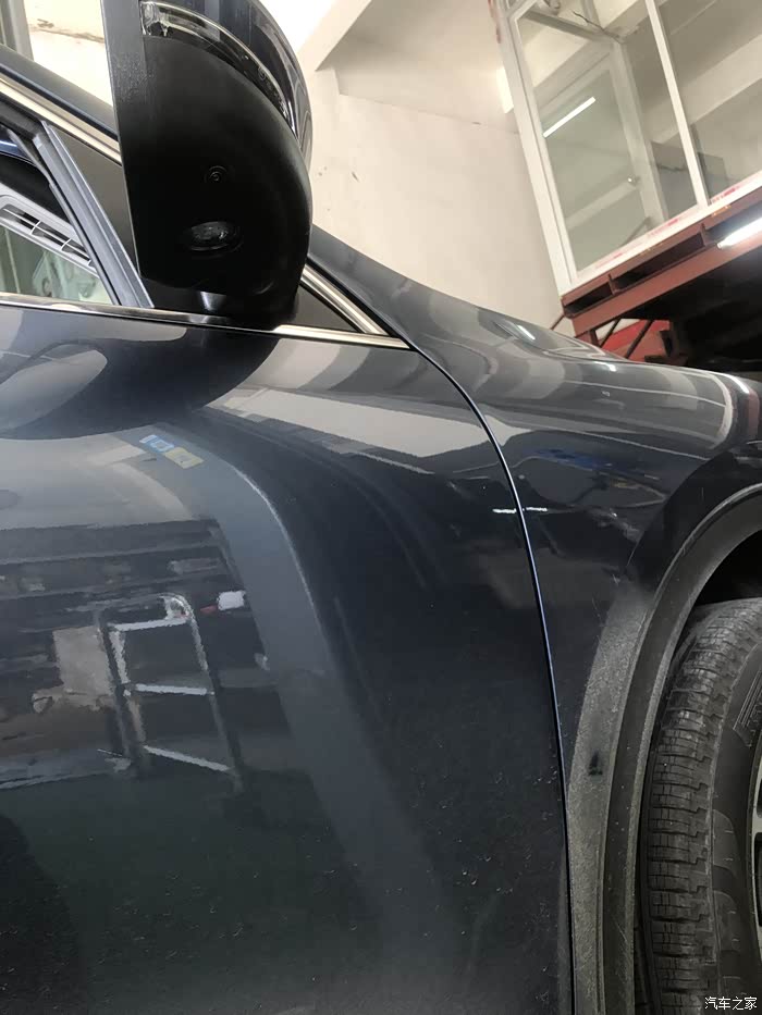

前门换后视镜总成

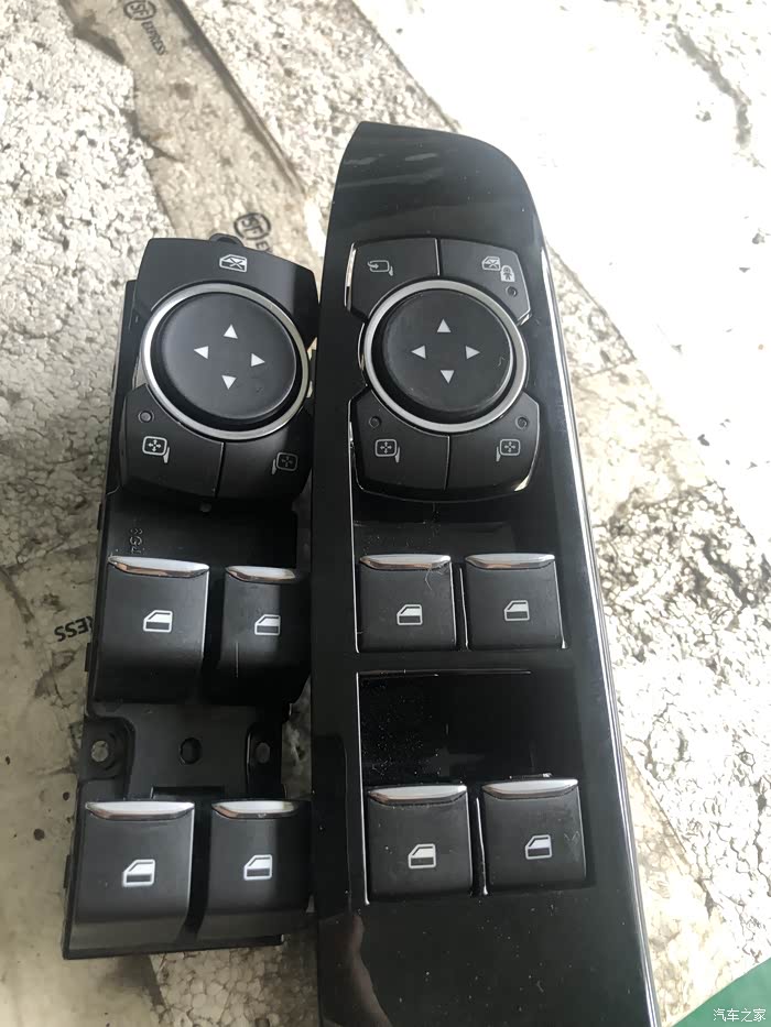

换的是顶配带折叠,照地灯,加热除雾,盲点监测,还有360摄像头的总成

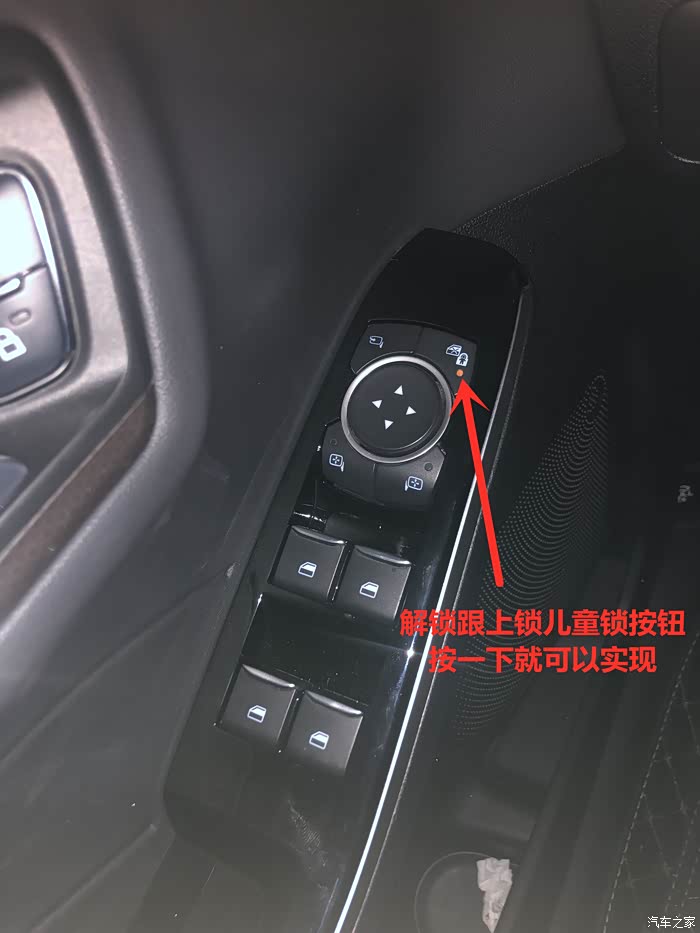

改折叠换一个左前门带折叠按钮的,路窄会车的时候可以按按钮把镜子折起来,单独升级电子儿童锁可以不用换按键,按锁后窗玻璃按键一起的!!

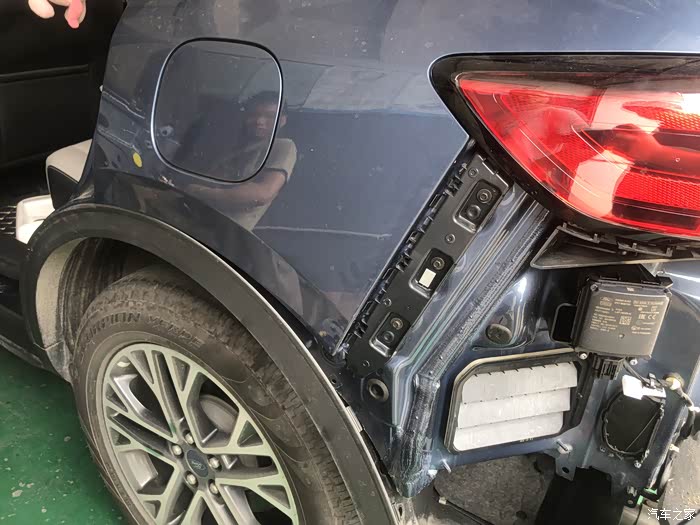

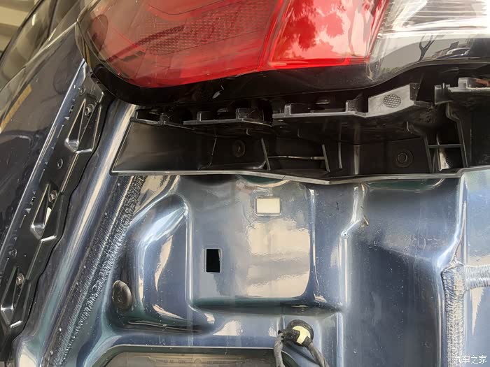

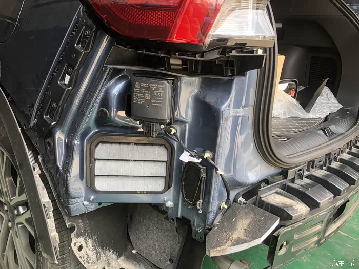

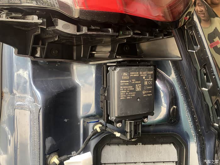

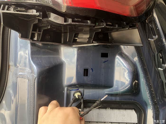

拆后杠装盲点监测工作的模块,原车有预留孔位的
直接原厂支架,模块卡上去就可以了!!
左右两边都预留有位置的
卡上就完美

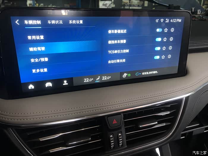

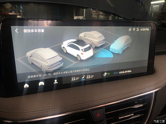

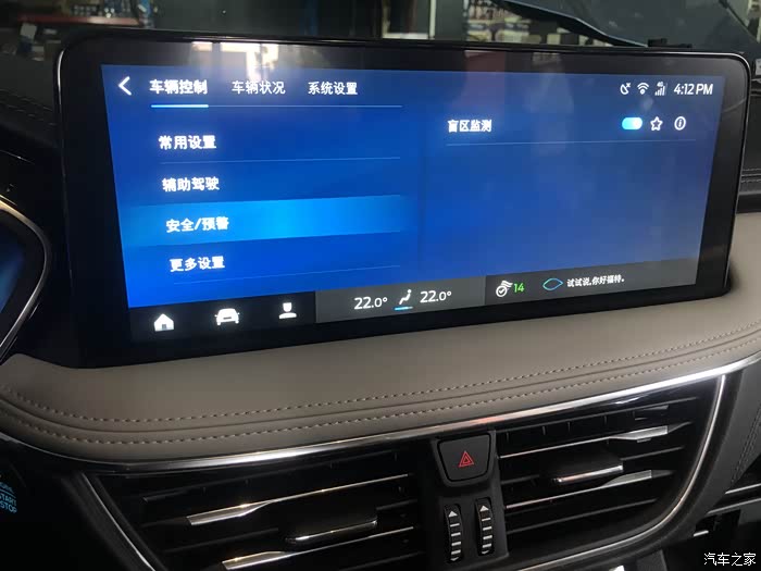

刷机开通,中控上面也有折叠,倒档来车预警,盲点监测的选项

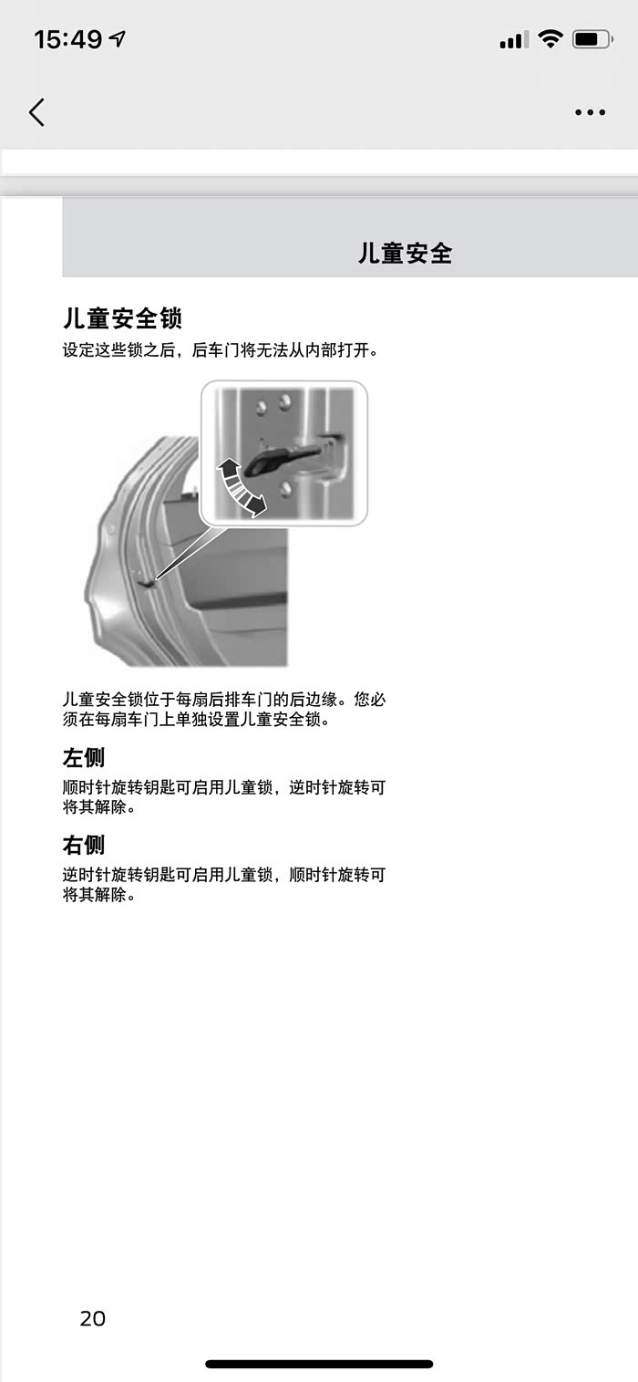

原车儿童锁的使用方法,升级电动的就省去自己用钥匙上锁,开锁这一步,在主驾驶直接按按钮就可以实现,特别经常坐老人或小孩的,有时不注意开门就会容易出事!!

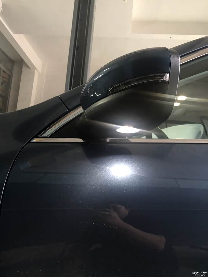

开锁开门就自动亮照地灯,还是LED的!!

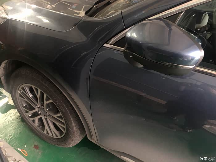

电动折叠,锁车自动折叠,解锁自动打开!!

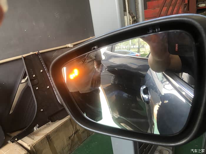

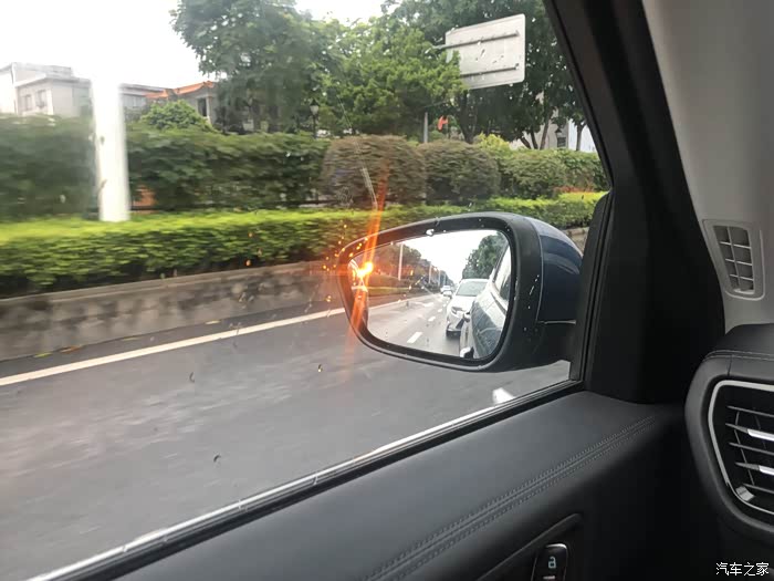

镜片上的盲点提示灯
上路测试盲点监测功能完美,左右后方有车辆就会点亮提示,如果变道看到亮灯就需要特别注意了,路口转弯如果后方有单车,电动车,摩托车在旁边也会点亮,避免事故发生!

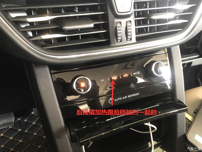

后视镜镜片加热是跟这个后档加热按钮一起的!!
