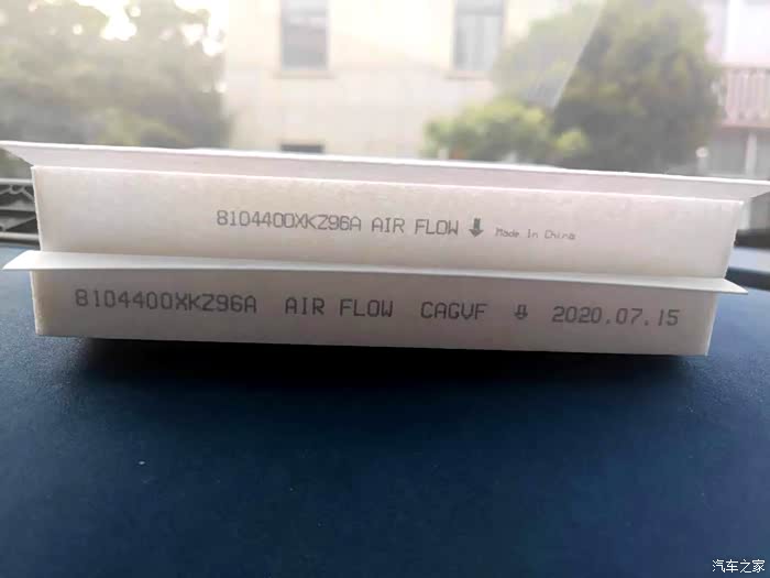

22元。原来以为是一只。收到货是两只。一只和原厂一样的。一只是有活性炭的。根据我以前气体纯化的知识。活性炭其实没什么用。只能吸附比它孔隙小一点的物质。吸附能力有限。吸进去的东西还会慢慢逃逸出来。柚子皮之类的更是胡扯。所以我用那只白的。风阻小。
新旧放在一起。旧的取出来上面飞虫有一些。灰尘也不少。因为便宜直接更换。注意上面的字。买的时候直接给卖家看。
