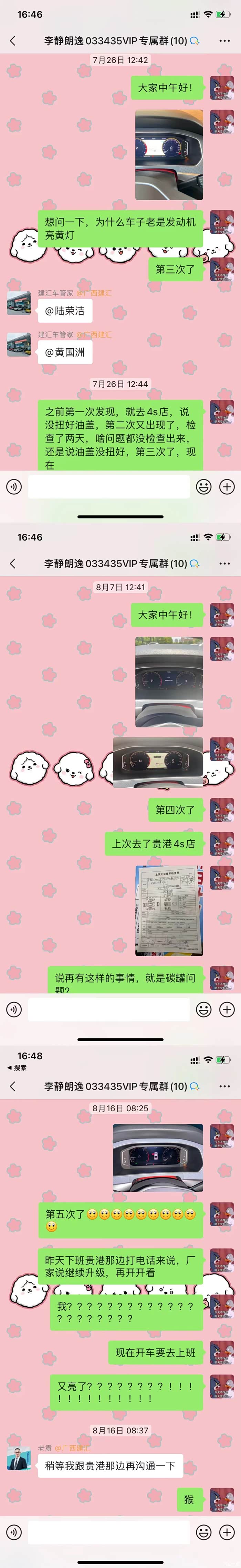

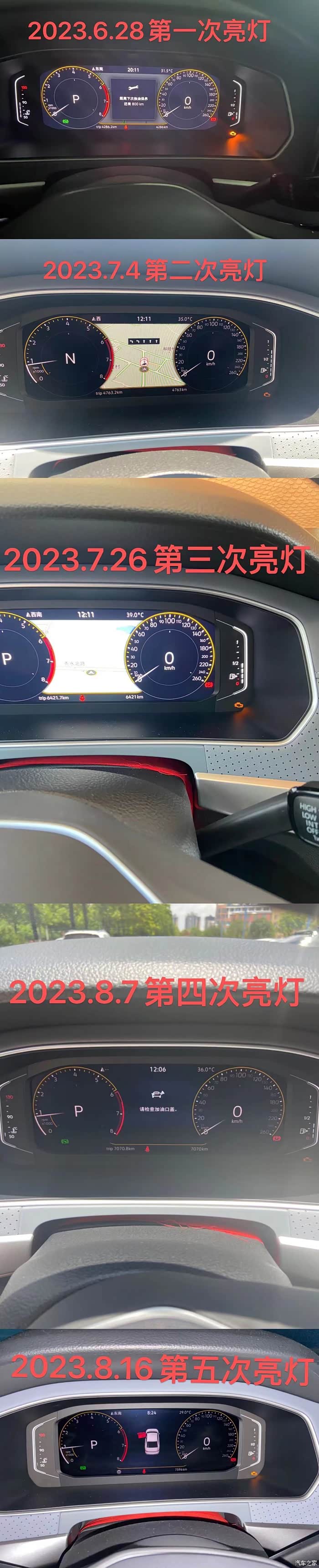

6月28日,车辆行驶不足3个月,第一次发动机故障灯亮,去4S检修,显示“油箱排气系统-识别到微量泄露”店家回复:没有问题,是加油盖没扭好,把故障灯消灯了。
7月6号,第二次发动机故障灯亮!再4S店检查,还是显示显示“油箱排气系统-识别到微量泄露”,然后告诉我最好留车检查,全车检查一遍了,没查到什么原因,告诉我扭好加油盖。把故障灯消灯了。
7月26号,第三次发动机故障灯亮!去4S店检查。说是:升级系统,如下次再亮灯,就需要更换碳罐!于是4S店把故障灯消除了。
8月7号,第四次发动机故障灯亮!去4S店检修,然后消灯,和厂家报告,要换碳罐,厂家回复:继续升级系统,车再开开看
8月16号,第五次发动机故障灯亮!!厂家终于同意换碳罐
8月19日,前往南宁建汇公司协商车辆事宜,问他们换碳罐之后,能否解决发动机故障灯亮这个问题。因为为了这个事情前前后后跑了这么多次,这个问题依旧没有得到解决。他们说不能保证,我换零件还不能保证这个事情得到解决,新车当试验品,遇到超级差的4s购车体验和不愉快的用车!
