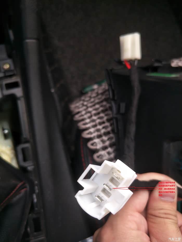

然后把白色插头拿下来后,用比较细的东西把插头中间这个白色的小方块挑出来,然后就可以将线束的端子从插头中取出,绿色线是示宽灯(氛围灯)的火线,棕色线是零线。此处插头中带护套的线是我之前连接的脚底氛围灯的线束,请无视。
将保险盒一进两出(蓝色线为保险盒进线,两个绿色线为保险盒出线)的蓝色线于原车的绿色线的端子上部相连接,然后将脚底氛围灯的黑色零线与棕色线相连接,连接好以后要先把端子插回原来的孔里,然后才能把之前挑出的塑料小方块塞回去,然后将插头恢复原位。
