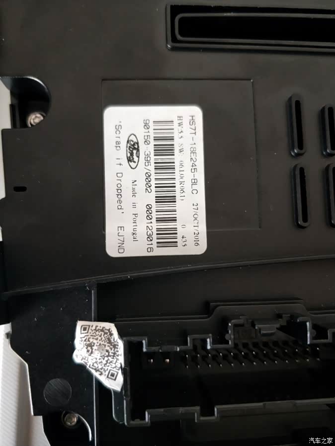

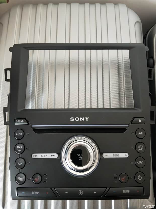

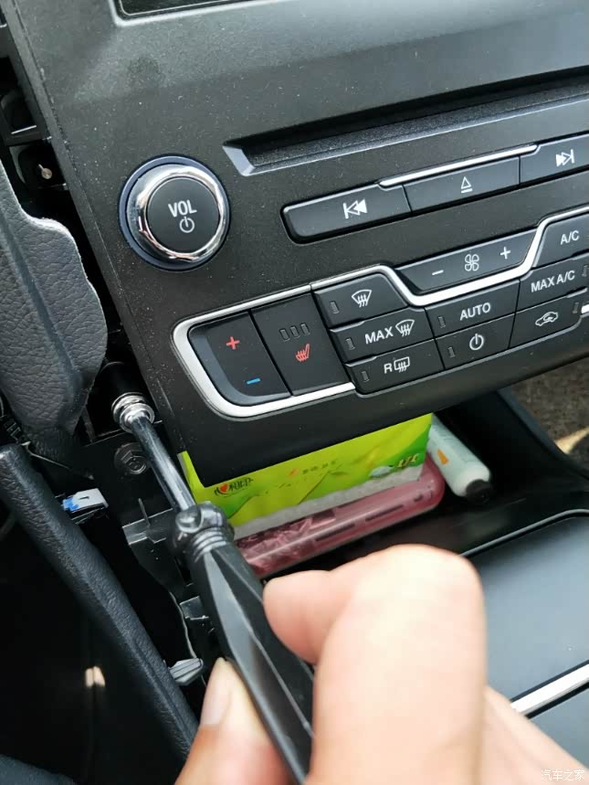

1.5豪华版,无奈喜欢豪运的SONY中控,买了个原厂件(墨西哥产),自己用撬棒拆开中控饰条,买了个7号套筒,轻轻松松的拆下了,满怀期待的换上了SONY中控面板,心中大喜

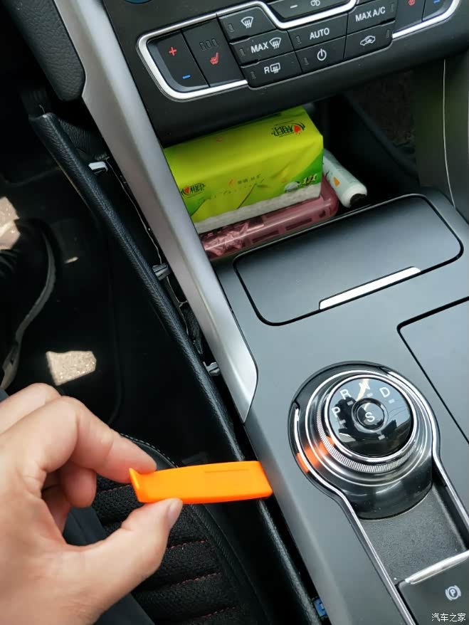

如图中小撬棒,拆下大U型饰条
7号套筒轻松拆下

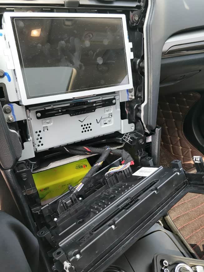

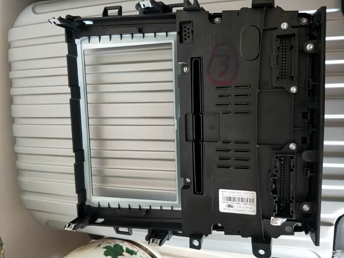

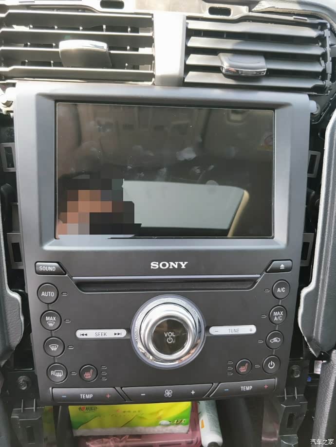

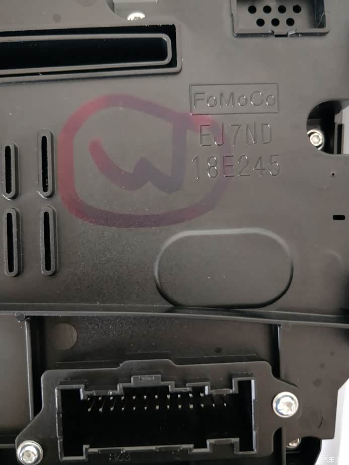

面板轻松拆下,两个对接插头

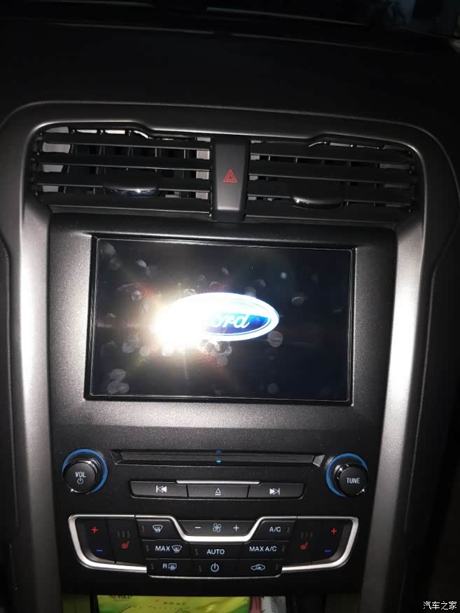

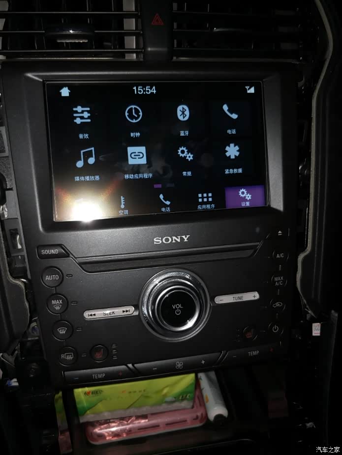

不小心露脸了。SONY中控装上了,????

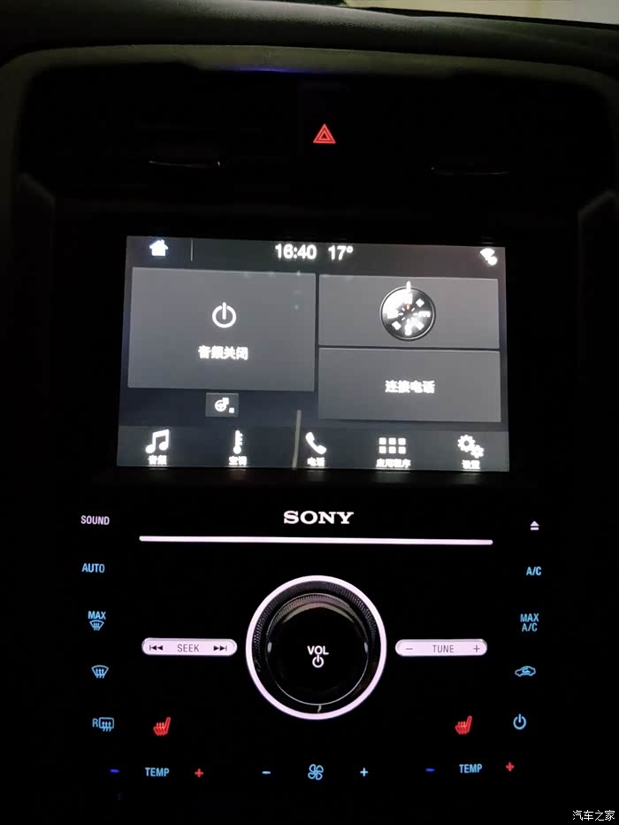

地下室再试试,一切完好
视觉效果非常好
惊喜惊喜,结果是喜没来,惊来了
换了中控后自动启停按钮失灵,座椅加热也用不了(即将来临的北方冬天自己体会),经过多方询问,需要把车架号添加到刷机系统中刷下空调面板才能用,刷起来也很简单。无奈我们小五线城市没有会刷的,连个福特专修店都没有,连个4S也没有。

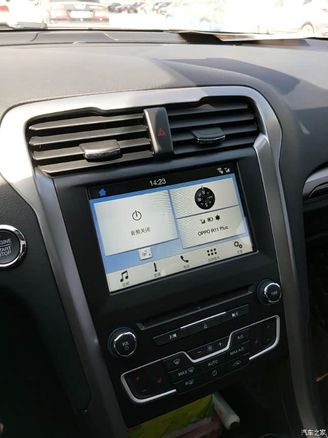

DIY自己拆下来又换上原来的面板(幸亏没卖啊
功能一切正常
换下来的豪运面板,依旧舍不得
依旧舍不得,确实视觉效果好
