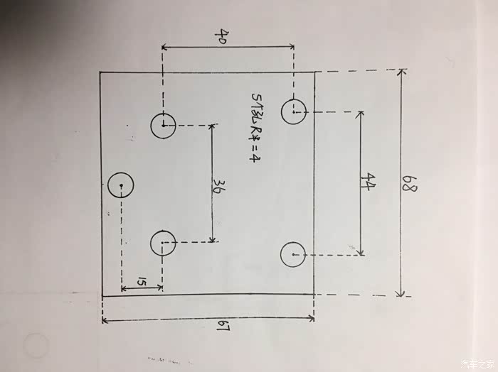

1.订购配件:我选择在马家订购(有个卖家之前有帮坛友订货,知道整套配件一共十件,其实那个8mm的螺母还需要4个,8mm螺丝两个要自己去五金店购买),东西10天分两批到货,至于那个固定脚刹线的铁片我也是按照网友的图片再自己画了草图发到网上订制的,但是还是有少许误差,下面我会提到。

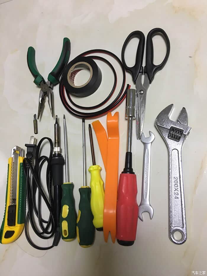

2.准备工具:10号扳手??(拧脚刹拉线固定螺丝)、13号套筒和扳手??(拆手刹螺丝和上脚刹螺丝)、T20内梅花螺丝刀(用来拆扶手箱螺丝没记错的话一共10颗)、电烙铁(开通风口和接电线,也有坛友用螺丝刀和美工刀开的,但是很慢,那个作业空间太小,建议用电烙铁)、翘板(网上很多,便宜的十几块包邮的就行,拆中控利器)、一字和十字螺丝刀、美工刀、两条电线(一条接脚刹信号,一条给扶手箱里面的点烟器取电用)、电工胶布、其他一些尖嘴钳剪刀之类的备用。
就是这一堆工具了

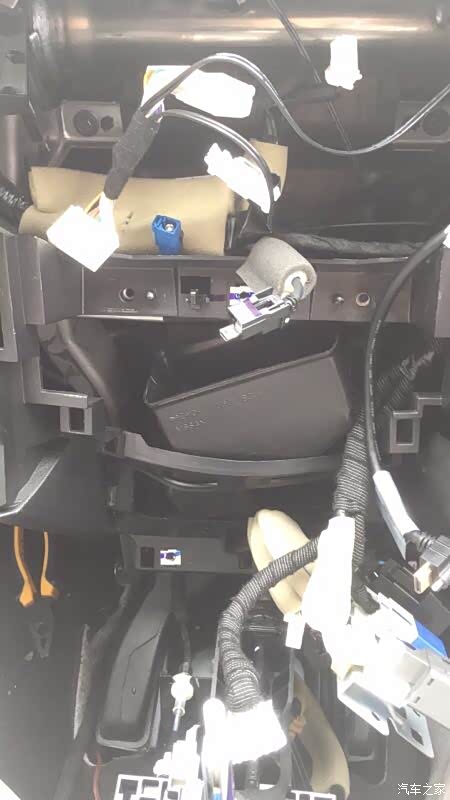

参照几个帖子的精髓(论坛上有很多拆中控屏的好帖子,很详细,搜索一下就能找到),我先从右边那个空调口开拆,由于全程自己动手,没有拍多少图片,就简单用文字叙述下我遇到的一些问题。从右空调口一直拆到点烟器面板,期间最难拆的就是空调控制面板了,得用巧劲,还得大力,从下边用翘板撬开口后由下往上掰再往外拉就出来了,但是我觉得不属于大力出奇迹那种,论坛也有很多拆中控的帖子可以参照,那个点烟器的面板也是得用点力才能拔出来的。拆中控的顺序是先控制面板再一键启动那个面板再拆屏幕,最后是点烟器面板。

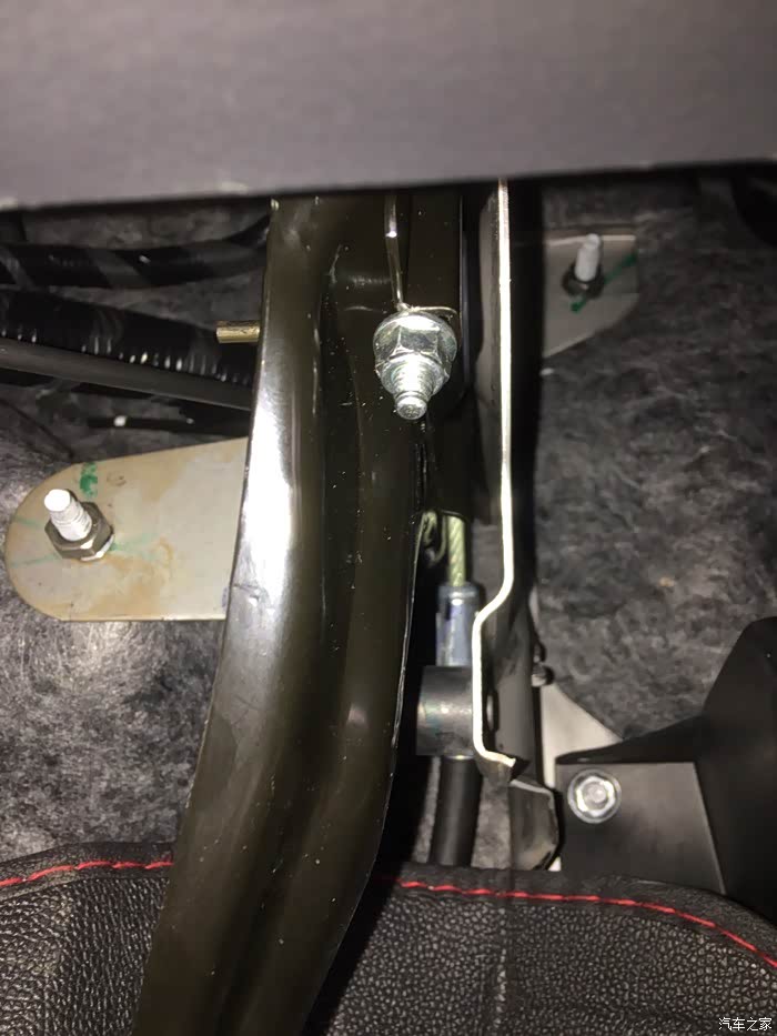

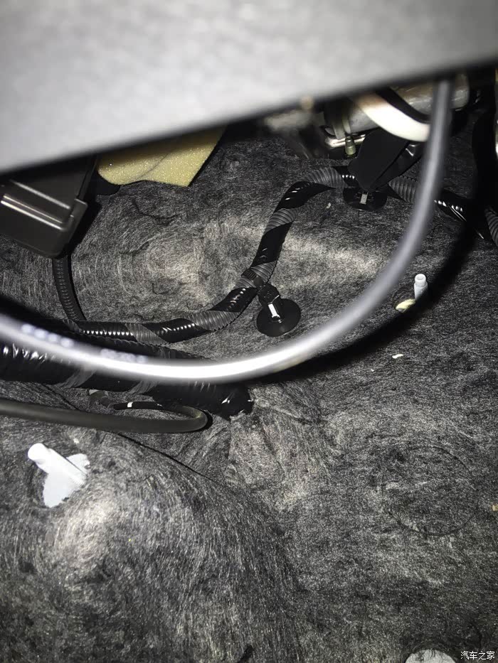

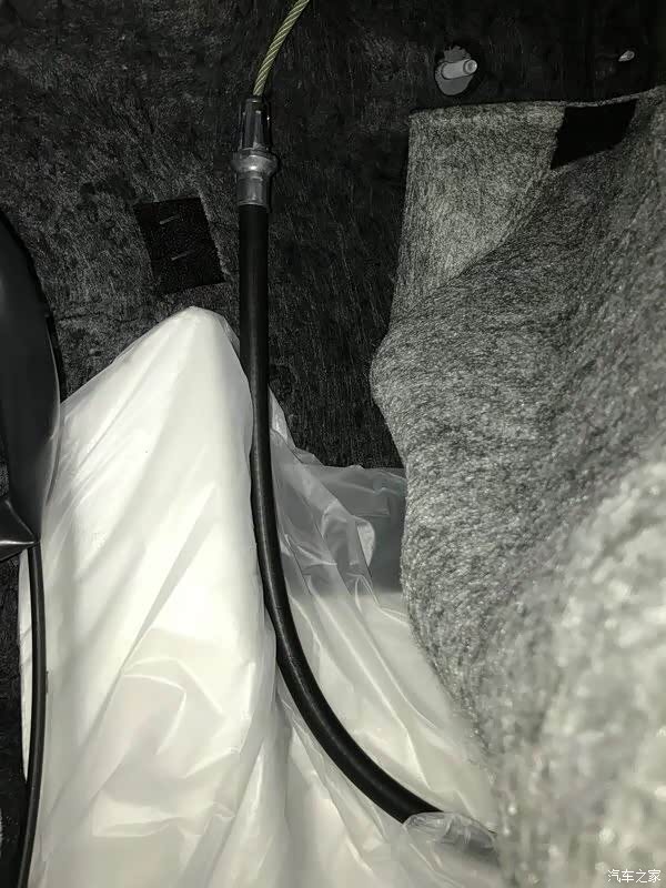

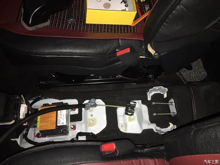

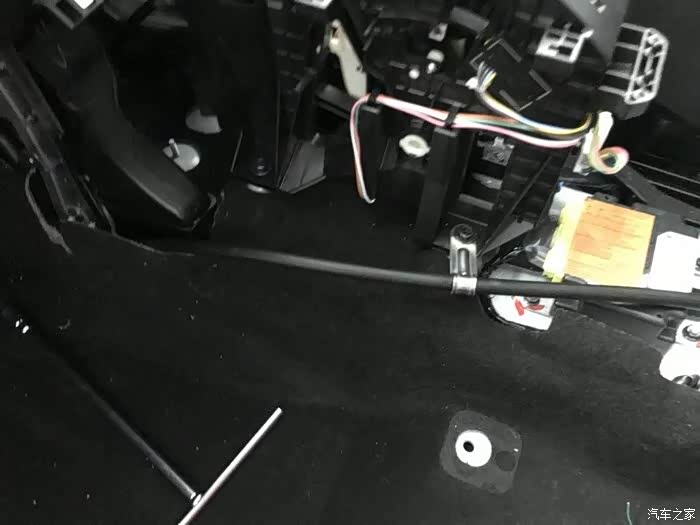

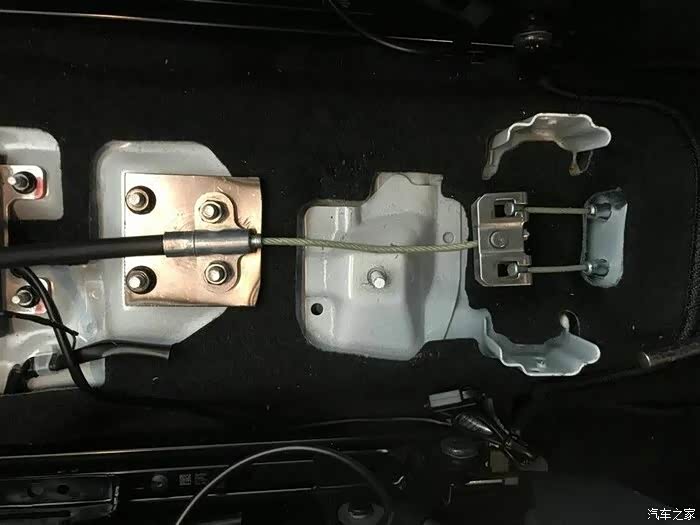

拆掉手刹,固定脚刹线
后面这些图都是借用的,我也是按照这样固定脚刹拉线的

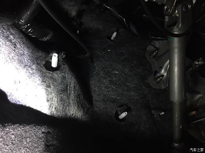

原车固定脚刹的4个螺栓
中间这颗和线束绑一起的螺栓帽是可以取下来装螺丝再套回去的,我当时太急给剪掉了,下次订货再买来套上

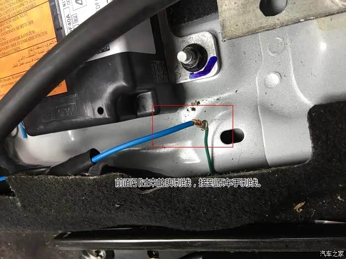

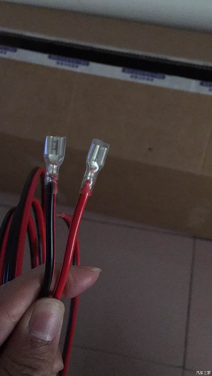

固定脚刹之前先接好脚刹信号电线,我是把手刹线的插头剪掉接线就可以插到脚刹上去了
剪掉这个插头做个延长线
借用
那个插头直接对插到脚刹这个铜片上

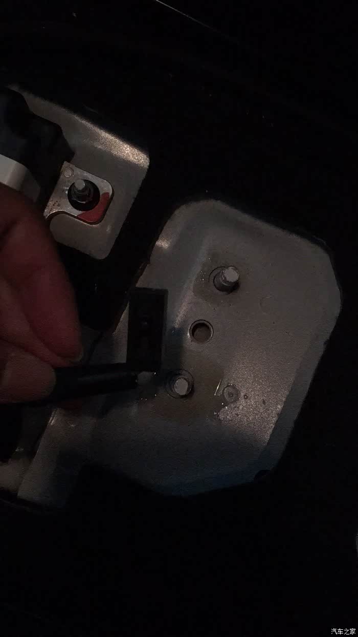

给脚刹总成上螺母的时候发现只有三个孔可以完全对上,还有一个怎么都对不上,只好放弃那个孔,三个锁紧,问题应该不大,问了坛友也有像我一样只能固定三个螺栓的,那我就放心了
不知道还有没也是固定三个螺栓的
不知道还有没也是固定三个螺栓的
就是这个对不上
强迫症的我,实在容忍不了一个螺栓顶在那里,咨询@紫千寻后,了解到把脚刹重新拆了,用套筒把原车左下角的螺栓往右边扳了一点就能对上了,每辆车螺栓位置距离都有微小差距的,四颗螺丝锁上就更牢固

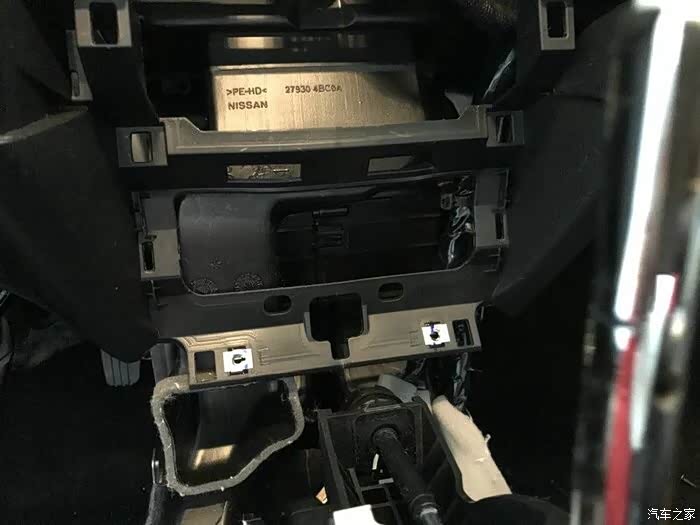

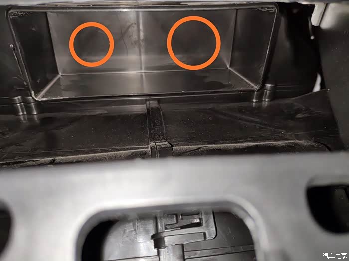

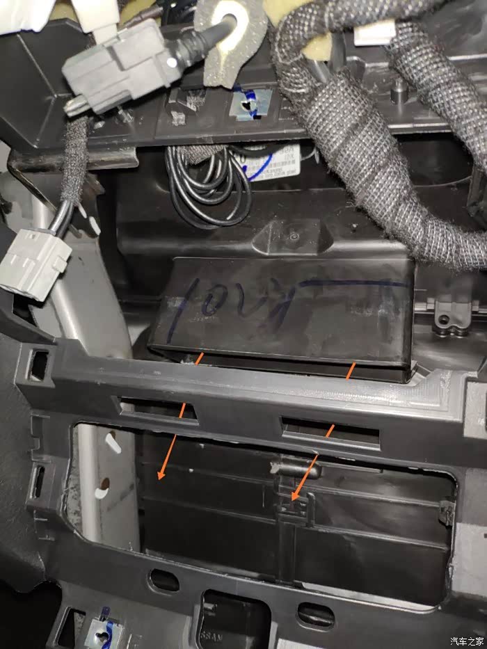

脚刹部分完成后就得开通风口了
这个就是那风口的位置,没有工作灯的得架个小电筒才看得清楚,再有就是你的腰得好
不然干不了这活
不然干不了这活

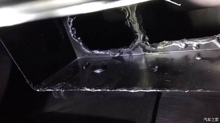

,用电烙铁很快就可以切开了
买的电烙铁有点短了,切得不规整,通风问题应该不大,不敢切太边了,怕手抖切穿就麻烦了
开风口不难,把那个转接通道塞进去才是难题
从这边从上往下塞,日产塑料的韧性还是可以的,天气如果太冷的话还是得小心
得使劲,千万不要怕扯断,当你听到对接口卡扣接上的声音的时候,估计你的手已伤痕累累

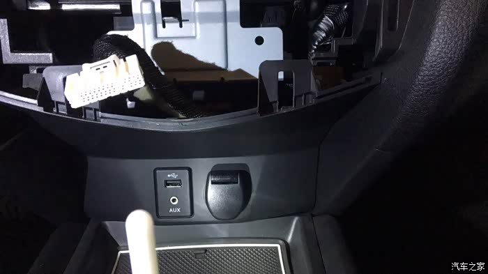

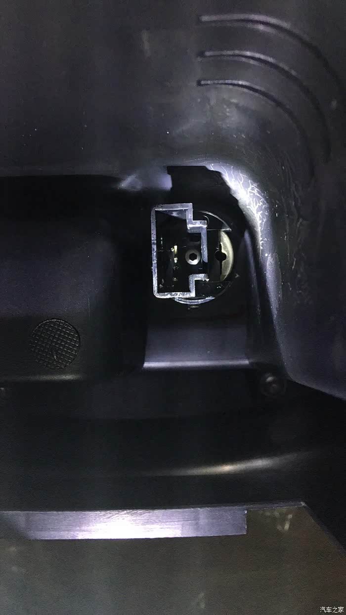

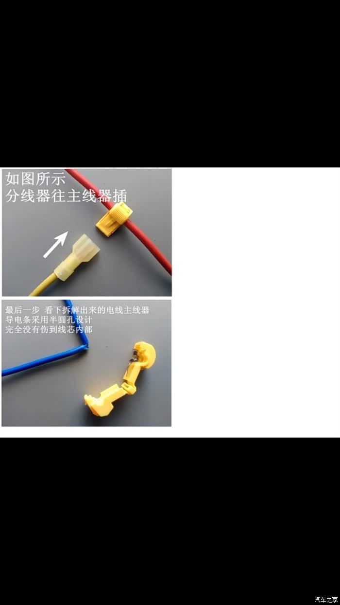

搞完通风口后,接着飞线接点烟器取电,有的网友在保险盒取电,也有在现有点烟器那里破线取电的,我网上买了T型接线端子,决定在现有点烟器那里取电
很方便,一扣一插就行了
我这个扁嘴的端子插扶手箱点烟器插座,因为原配的并没有给我插头对插,由于端子口较大,怕掉出来,插好后我还打了热熔胶
扶手箱点烟器插座,正负极的铜片插脚太小了!!!

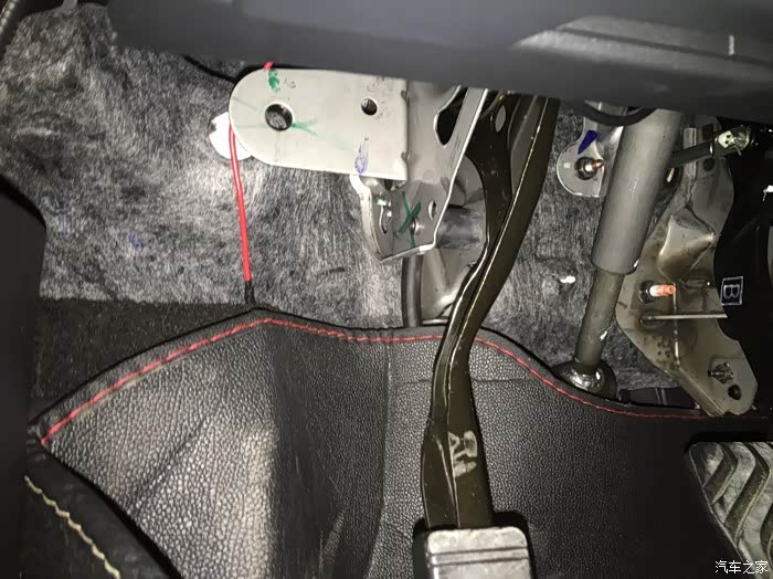

这是固定铁片草图,那个44的应该再宽点,47应该合适,我定制的是不锈钢的,那几mm差距我自己用电钻打磨了半个小时,想起来手都抖

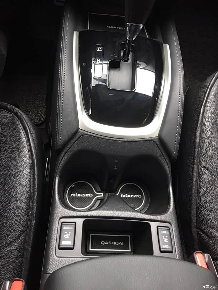

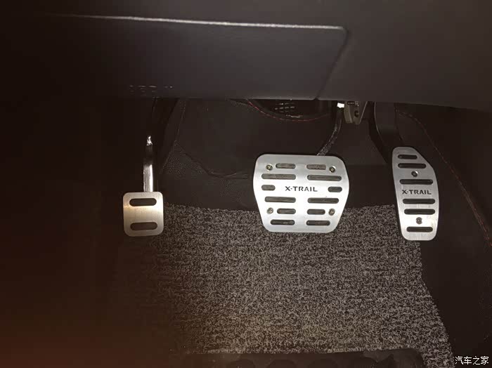

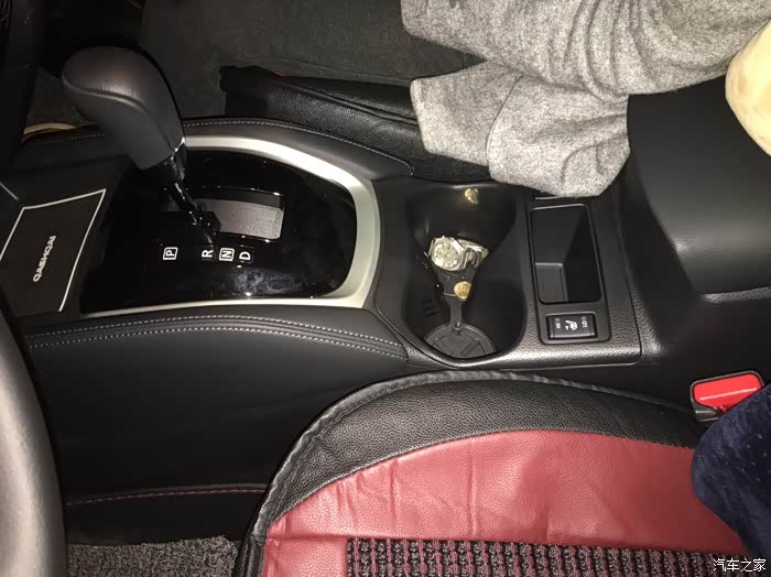

装完后扶手能放手了,整体大气不少
先写到这里吧,前两天搞得,现在还浑身疼,有问题欢迎交流
发几张效果图和换的挡把头
