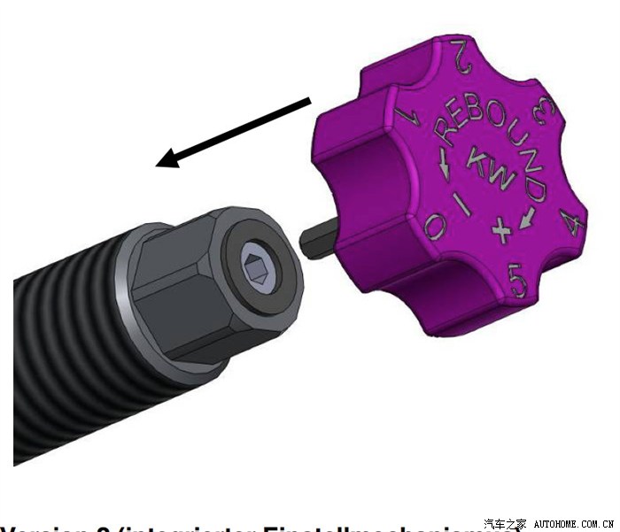

首先就是这款避震的调节介绍,此款避震是高低,回弹,低速压缩都可调节的,避震筒上面有个小的内六角孔,用2mm的内六角螺丝就能拧,这里是调节避震回弹阻尼的,一共18段,俯视它的视角顺时针调节,是阻尼增大,到第18格就是最大回弹阻尼(最大或最小阻尼官方警告是不能设置的,切记),那么调节必须从最大往回调(切记!必须是从大往小调,也就是逆时针调你所需要要的档),也就是逆时针转动,比如转动9格,那么回弹阻尼就是最大的50%转动12格剩6格,那么阻尼就只有最大阻尼的33%

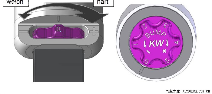

把避震倒过来,头朝上,你会看到一个调节旋钮,这里是调节压缩阻尼的(压缩阻尼太大,支撑性好,但是舒适性就大大降低了,所以,KW设计的是调节低速压缩阻尼调节,高速压缩阻尼是由KW设计好的,不用调节,所以高速上遇到桥梁接缝之类的地方,基本不会颠簸,直接化解)这时,顺时针转动14格到底,往回调,比如调7格,那么低速压缩阻尼就只有最大值的50%

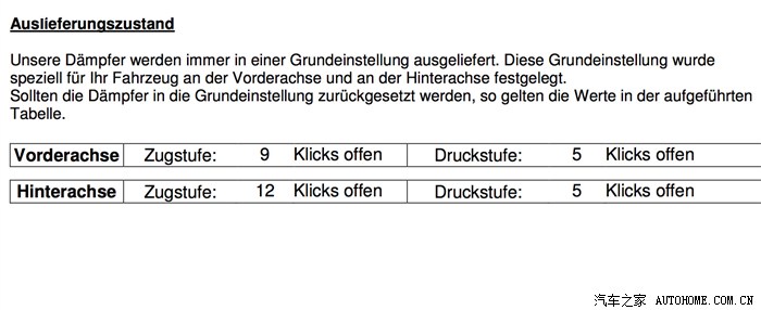

首先说说这款高尔夫6用的避震,官方的建议调节是前回弹(也就是上面)调节9格,后回弹调节12格,压缩(避震下面的调节)是前后都调节5格,计算一下比例,前回弹是50%阻尼,后回弹是33%,前面的回弹阻尼是后面的1.5倍(记住这个倍数)
看一下前面的避震,上面回弹是50%,下面压缩呢,(14-5)除以14,调节5格后,压缩阻尼是最大阻尼的64.28%,也就是说,下面压缩阻尼是是回弹阻尼的1.28倍
再说说后避震,上面回弹是33%(18格调软12格,还剩6格),下面压缩和前避震一样,那么也是64.28%,而后避震的压缩阻尼是回弹阻尼的1.92倍
总结一下前避震上面18格调节9格,剩9格,下面14格,调节5格,也剩9格,
                后避震上面18格调节12格,剩8格,下面14格,调节5格,剩9格。

上回弹调节图:
下压缩调节图(左边是后避震,右边是前避震)
官方阻尼设定:
