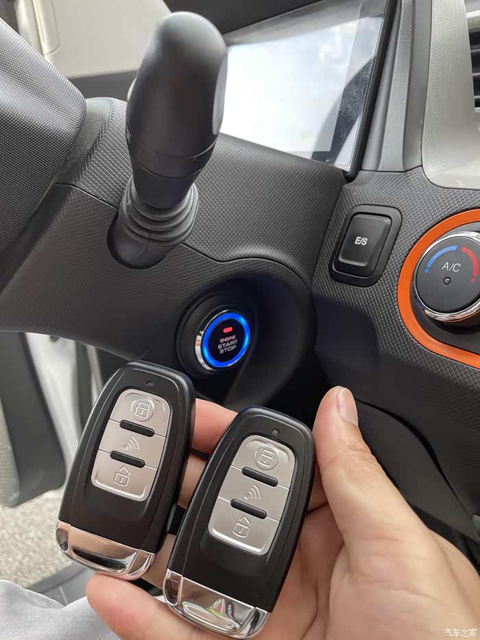

感应钥匙,靠近解锁,远离锁车,带闪灯鸣笛功能
一键启动,免去插钥匙的麻烦

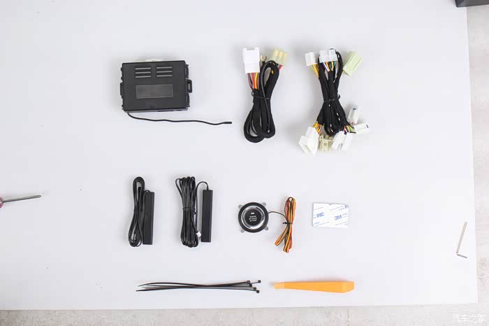

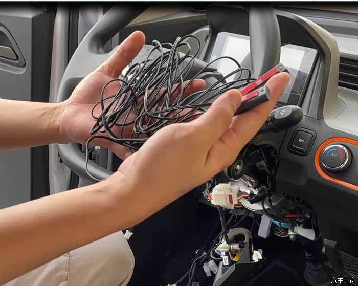

整套产品图,无损对插线,自己安装很简单

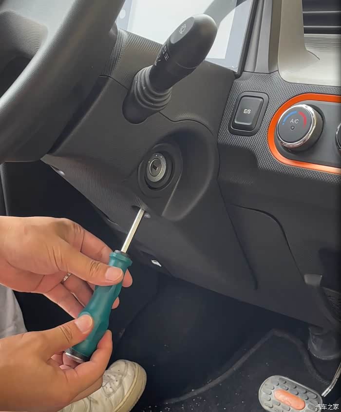

先把方向盘下面的螺丝扭出来
用一个翘板把下面这个位置撬开

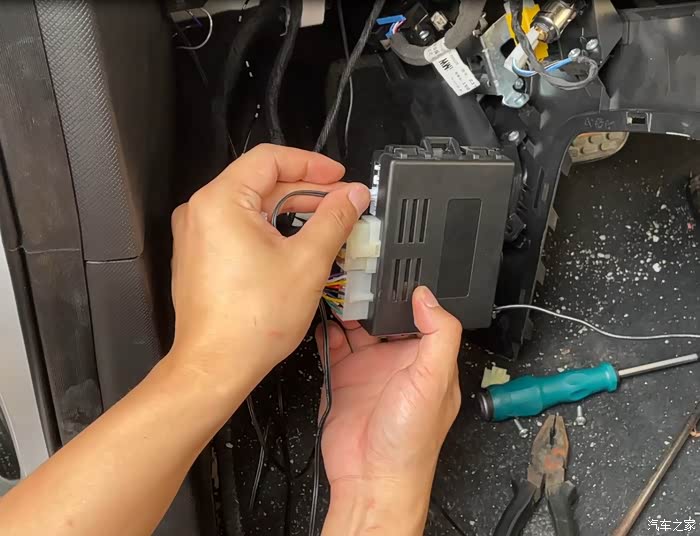

然后把驾驶室左上方的一个黑色模块盒子插头拔出来
然后把无钥匙产品插头对插这个黑色头,另外一段插回去盒子上
然后把这个两个地线插扭在螺丝上
然后把两个插头插在产品主机盒子上

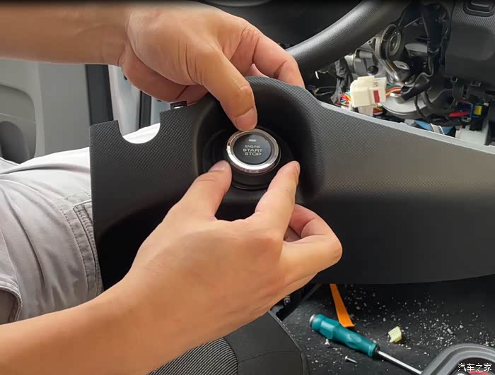

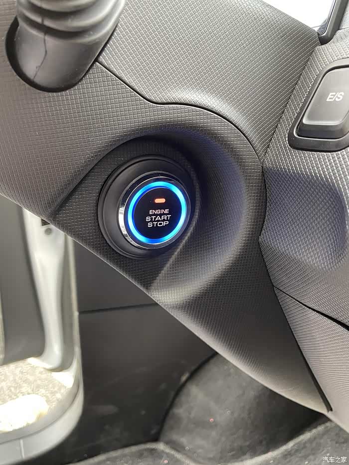

然后把一键启动按钮装在原车扭钥匙的位置上,背面有铁片固定好

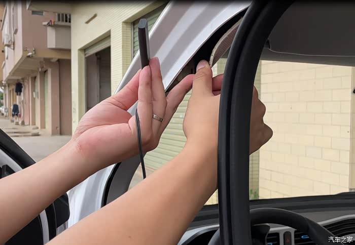

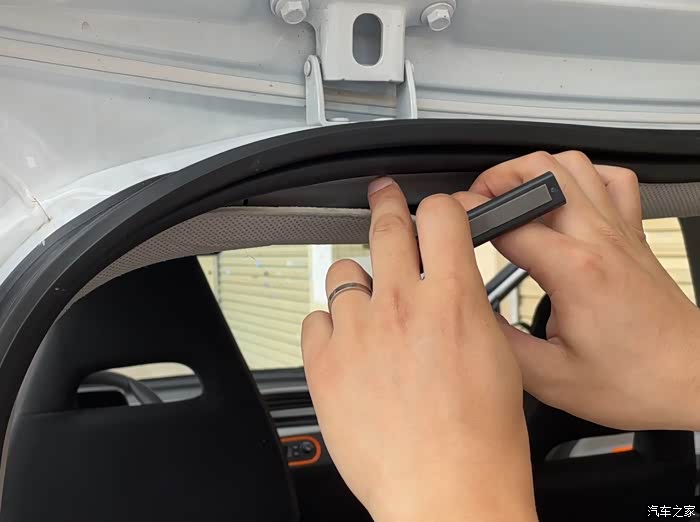

然后安装两个天线,一个安装在驾驶位A柱,另外一个安装在尾箱
这个是A柱天线安装位置
这个是安装在尾箱的天线位置

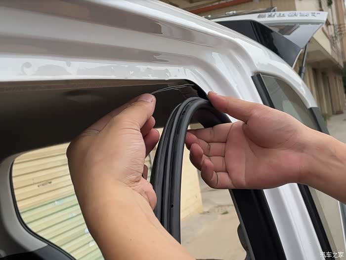

线沿着车门密封胶往前拉

这个是安装好的一键启动按钮,方便多了
两把感应钥匙,靠近解锁,远离自动锁车,免去掏钥匙的麻烦
