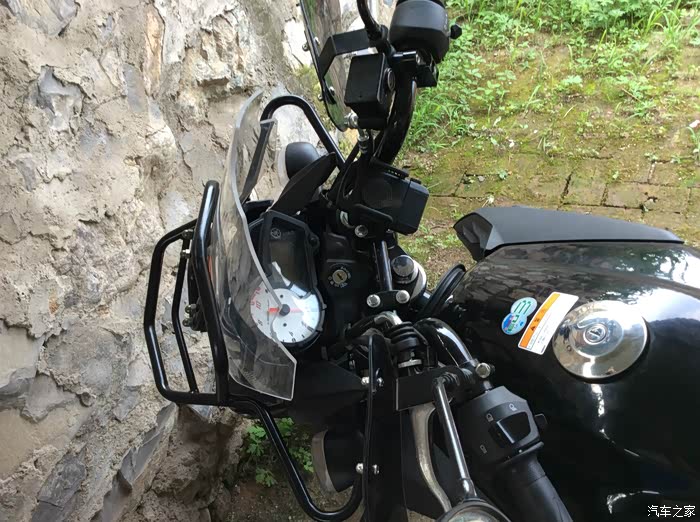

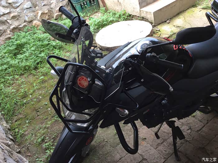

      车到了那叫一个兴奋,骑上以后稍微给点油就窜 动力没得比,美中不足的就是前轮太细 后车架不实用,绑点东西都没处绑,所以车到没五天就开始在淘宝上选各种改装件,轮胎、保险杠、前大灯护架、疝气灯、边箱货架、尾灯、护把、衣服、头盔、鱼骨贴、导航支架、头盔网 陆续用了一个月的时间装备齐全 现上图上价格 供飞致的哥们参考:

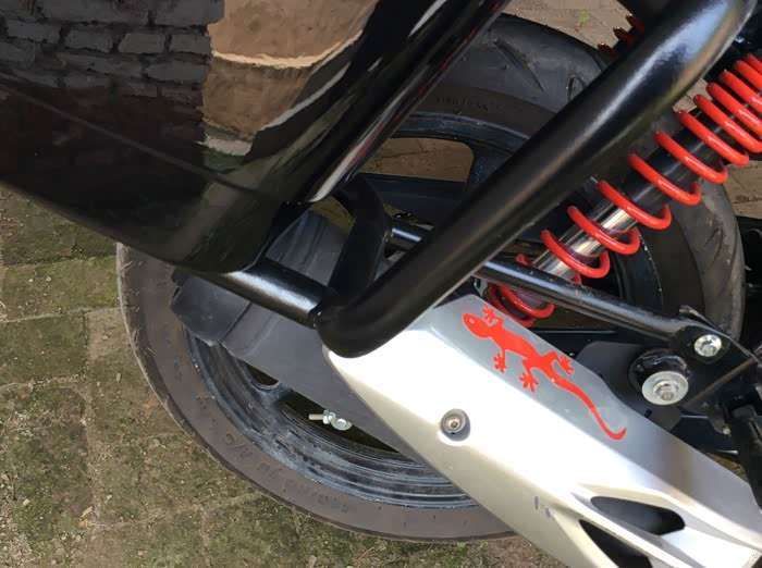

     轮胎 原车前轮2.75/18  后轮100-80/18   前轮太细是否有跟我一个想法的哥们,把后轮换粗点的轮胎 把后轮换到前轮上,我就是这么干的 但是失算了 后轮根本按不到前轮上俩边都刮挡泥板,千万不要有我这个想法了。后来我就研究100宽的不行那就换90的 这么就在网上又定了一条失败也就百八十块钱   到了以后安装后很完美看着舒服多了。
      轮胎:前轮90-90/18    价格100元   后轮110-80/18  价格175元
保险杠 看着很大气 138元 而且附的水杯架 15元很实用易拆卸
大灯护架118元  疝气灯100元   灯有点小贵 不是在网上淘的是在车行直接按的
车把护手35元 不太实用按上后基本没起到什么效果

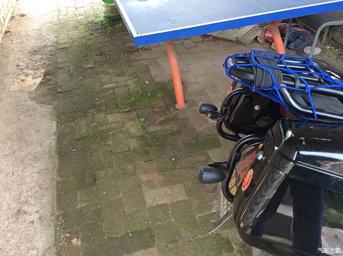

边箱货架 500元 这个我认为是最实用了 支架很美观结实 边箱稍微有点单薄
后转向灯32元  因为按完边箱以后基本把转向灯包在里面了为了安全 又重新按了一对 看着很有质感
导航支架15元 很实用而且很紧实 夹上手机90公里/小时没啥事

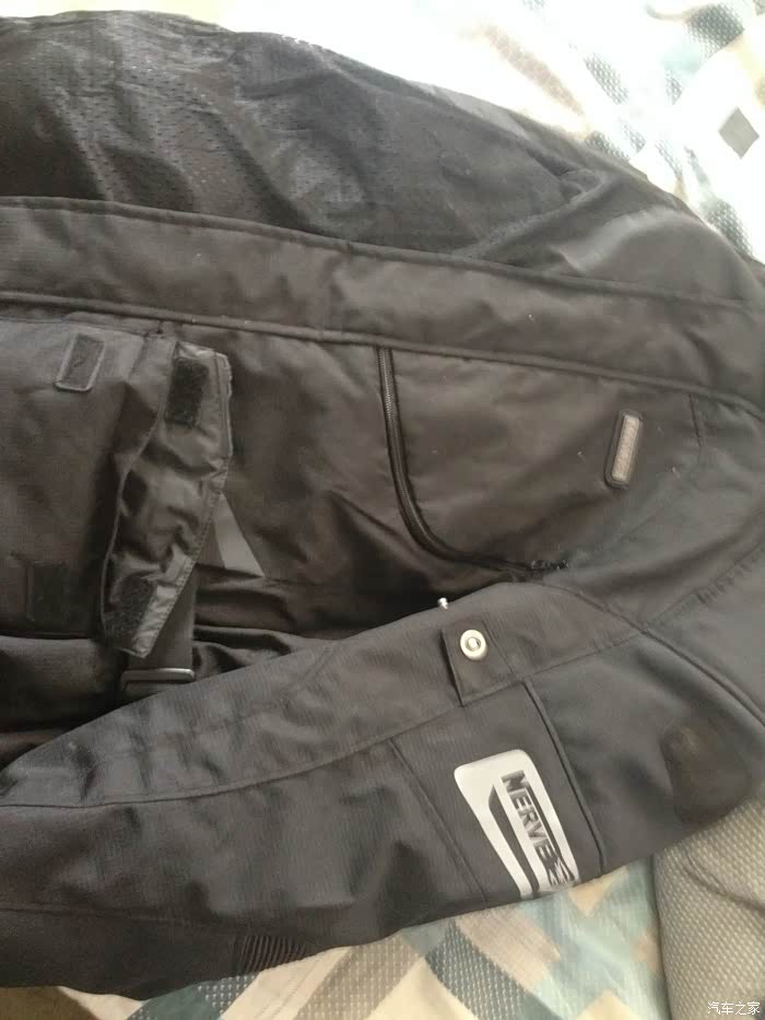

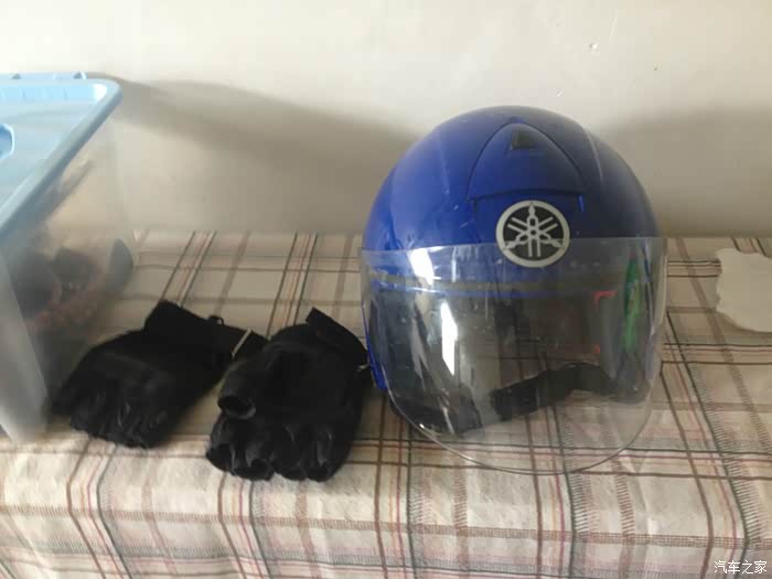

雅马半盔 200元 半指手套35元  斯巴克上衣785元 衣服防水防风性很好 一回大雨中骑行 里面衣服根本就没湿
总结:现已骑行2000公里 油耗在百公里1.6—1.7之间吧 还是比较省油 最快跑到110 还是很稳 没有一点飘的感觉,但骑时间长了还是感觉动力有点不足 本人186cm 体重97kg  如果让我在选一回肯定直接上飞致250了,不过摩旅追求的不是速度,150基本也够用了 基本在国道上80—90之间 很平稳很舒服 超控性没问题,最后给150的哥们一个建议前胎2.75稍微细点 过弯道时一定要提前减速 有几次我过弯道疏忽大意 而且碰到有沙子的路面打滑明显 但控制住了没出什么大事情,大家切记切记 弯道提前减速,安全第一!
