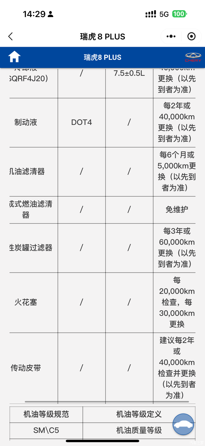

2022年提车至今,虎子已经跑了快5万公里,准确的说是49832km。

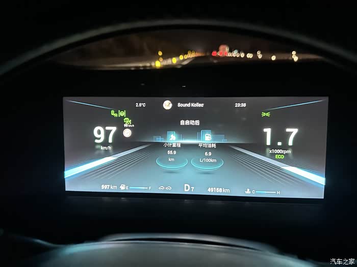

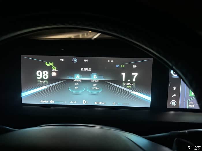

刚上高速,油耗8.7;定速99,我寻思,过个百公里,百公里平均油耗肯定是逼近6的。
实际行驶50km以后,油耗6.9;目前正常。

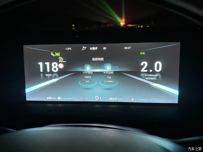

时间来到零点二十七,续航里程475,已经行驶135,475+135=610,已经不对了,高速续航不会这么低。后面油耗直奔8个,没图。

说明书注明3W更换,我遵照了老车的经验和道听途说的6W再换也可以。想想只有它了。

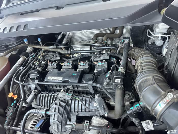

售后,准备开始了。

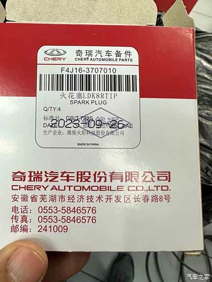

继续官方的耗材,时间紧,没选第三方,据说这个是湘火炬定制的双铱金?

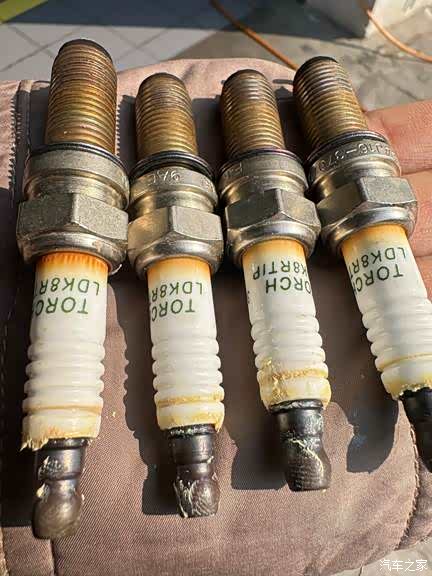

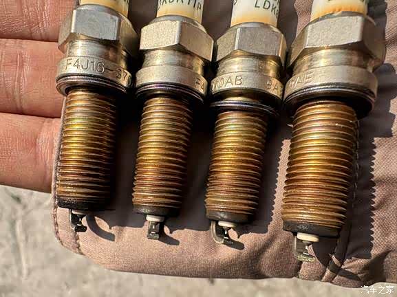

拆出来的旧火花塞,还带着原厂的灭弧脂。有人说陶瓷根部那是漏气,其实不然,是正常的使用痕迹哦,漏气的话,颜色不是这种黄色。
来看看燃烧情况,四个火花塞,其中之一有异常损耗,体现为电极偏一侧,目测能看到。有眼尖的看官找到吗?
