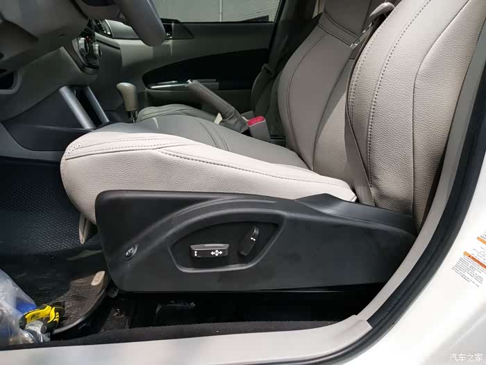

还是我的白色小森,自从加装了一套TCR加强件之后,车子的动态表现我很满意。首先是方向盘变的更加紧绷,路感更好,底盘感觉也更加整体,最明显的是过弯的侧倾改善了很多。为了照顾舒适性,小森原厂的悬挂确实软,加装TCR 确实让我在跑高速的时候变道更有信心了。
车子虽然更加运动,侧倾少了,但是原厂的座椅包裹度确实不行。我经常趁老婆孩子不坐车的时候,激烈驾驶一番,体验一下小森的操控,感受感受水平对置的情怀,但是几乎每一次高速过弯都是车不侧倾人歪了,这种感受太不爽了!
本来我想换原厂STI 的座椅,说实话在淘宝上看着那套座椅是够运动,但舒适性估计不咋地。再一个还是手动的,本来我的车全系副驾驶都是手动的,实在太low了,经常被人家吐槽
。所以这次决定选一款既有运动的包裹感,也有舒适度并且必须是电调的座椅。于是我开始了一段选座椅的过程~~~

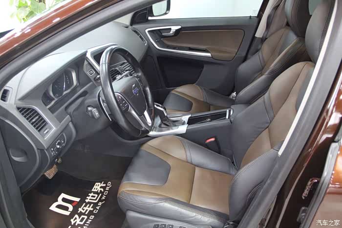

沃尔沃XC60座椅舒适度很高,侧向包裹还不错

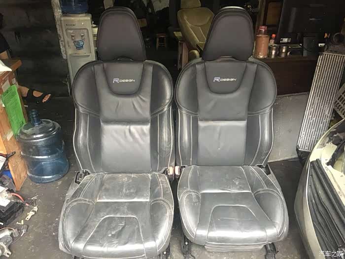

选定了沃尔沃XC60的座椅,我就准备去马爸爸那里购买了。但是令我没想到的是,淘宝里卖沃尔沃拆车件的不多,卖座椅的更少了。XC60这个车感觉保有量还不如森林人呢。事故车就更少了,大部分卖拆车件的都是卖易损件的,因为卖的快,资金周转的过来。好容易找了一家在陈田的,结果座椅很旧,我实在是看不下去了。北京也有一家网店,中规沃尔沃事故车的,价格太黑了。没办法物以稀为贵(一对儿座椅6800)。又回到淘宝上转悠,找到一个卖家,说有一辆国外的事故车从香港进来,拆车座椅便宜3800元一对儿,不过是右舵的。我又看了看成色感觉还行。准备交易了,谁知道又出问题了,卖家说卖座椅总成,他不走淘宝,要微信付款。我说为什么,他说很多买家买了总成之后就拆下了内部的配件,之后走淘宝退货,这样导致他的总成就报废了,弄的他很郁闷。但是我说你要是发过来的座椅本身就是个坏的,电机什么的都是坏的,我该怎么办。他又说要我微信交500元定金,之后他在给我打包。我说那不行,500元太多,本身就是个二手货。拆车件他基本就是当垃圾收进来的,卖多少就赚多少,万一被骗500块我就郁闷了。而且他只保证座椅无泡水,功能没问题,尺寸他不管,也就是说他只保证座椅是好的,即使不能安装成功,我也不能退货。于是到手之前我反复测量小森原车座椅数据,我也让卖家测量那个沃尔沃座椅的数据,进行对比分析。期间两个人在微信里你一句我一句的。看着测量数据也差不多,最后达成了协议:我先付运费200块就当定金,他打包发货。到货的时候 我亲自验货,合格之后。我微信打余款给他,他再通知物流当场放货给我。就这样座椅到手了。

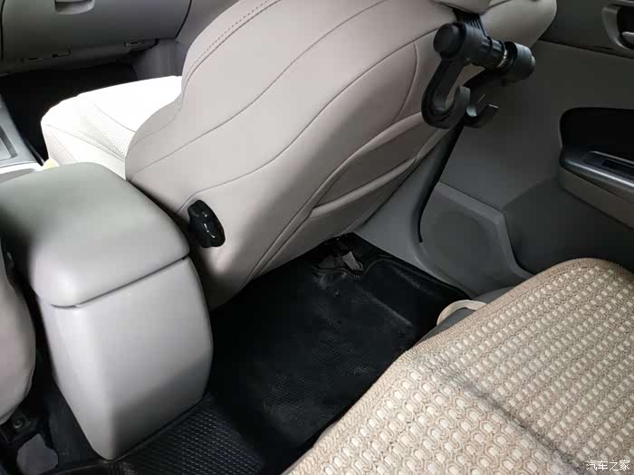

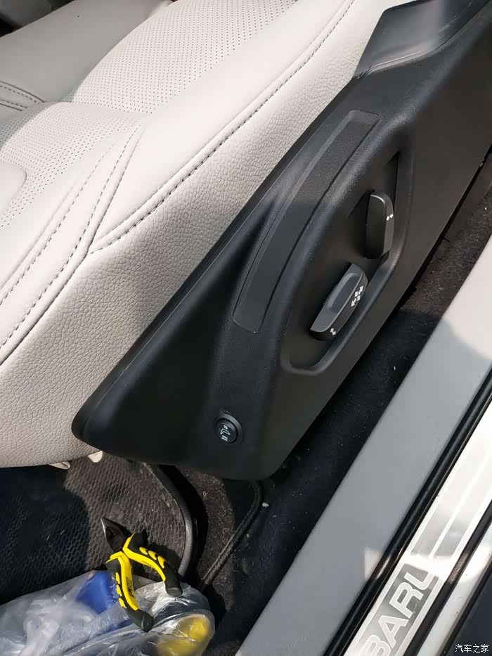

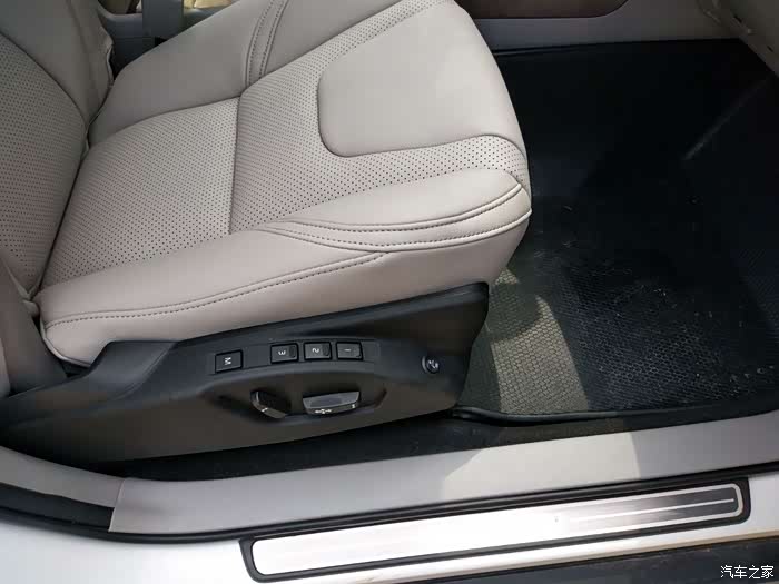

二手沃尔沃XC60座椅运动版 座椅记忆在右边,右舵座椅,

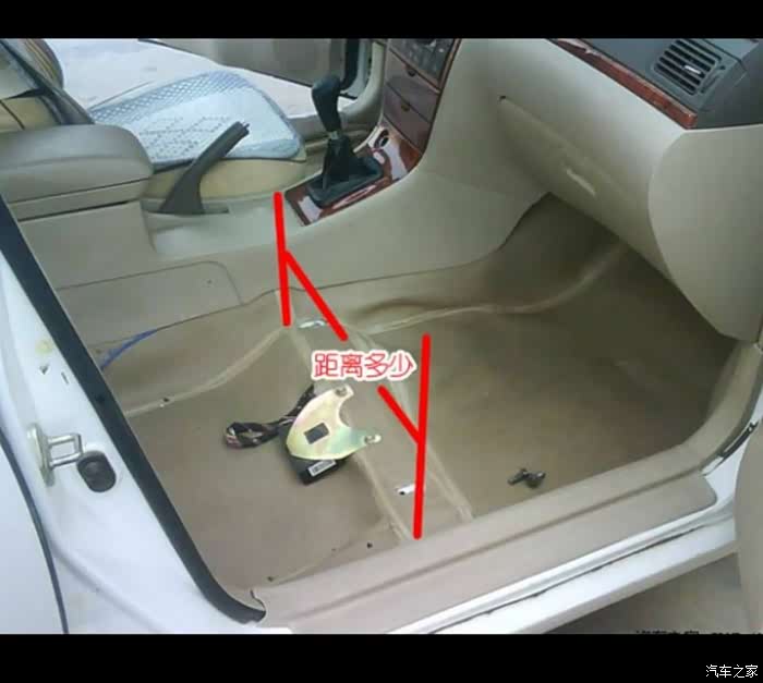

移植座椅前要测量的数据
移植座椅前要测试的数据

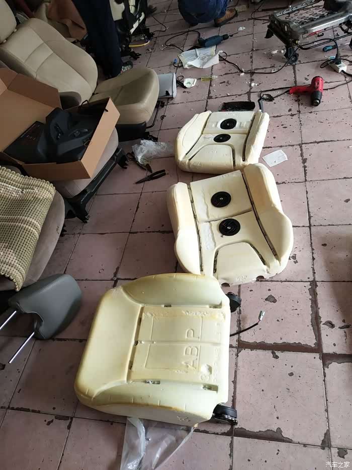

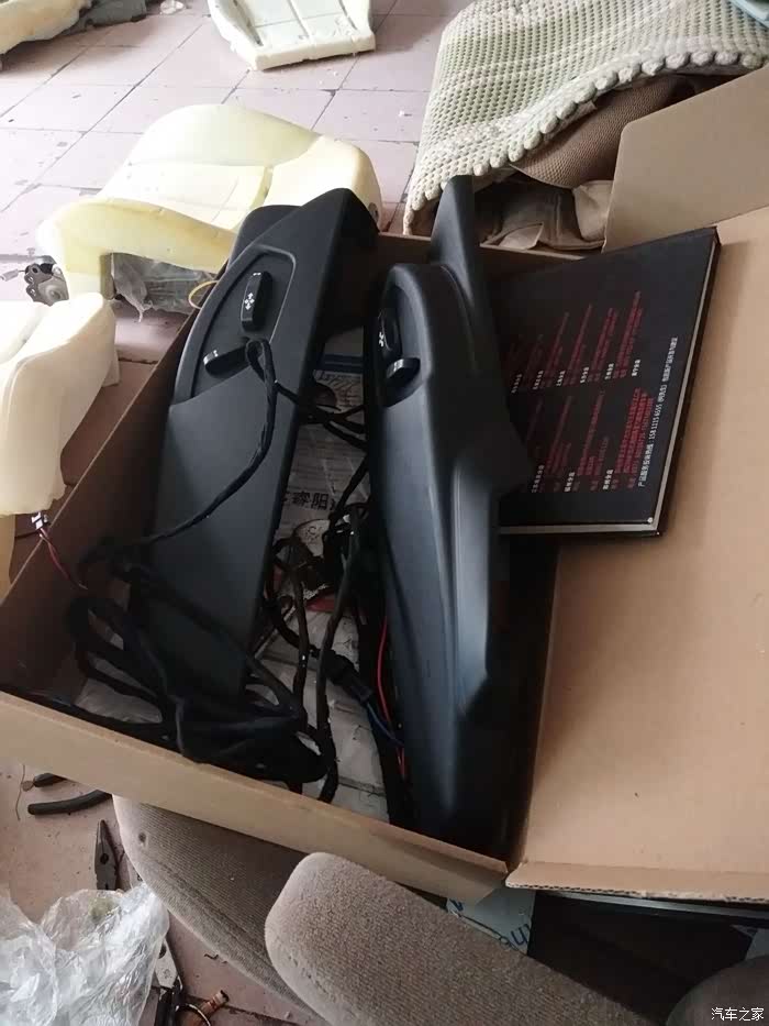

座椅更换皮子,加装加热通风,整合电路,移植气囊,恢复座椅记忆

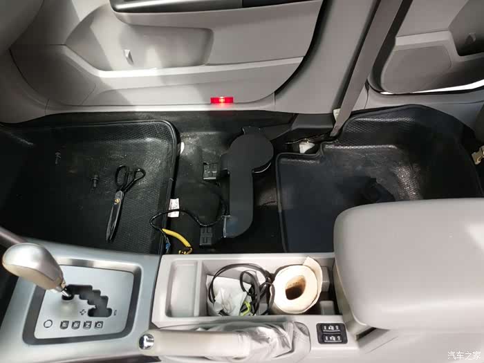

我自己改的后排出风口彻底裸露出来了

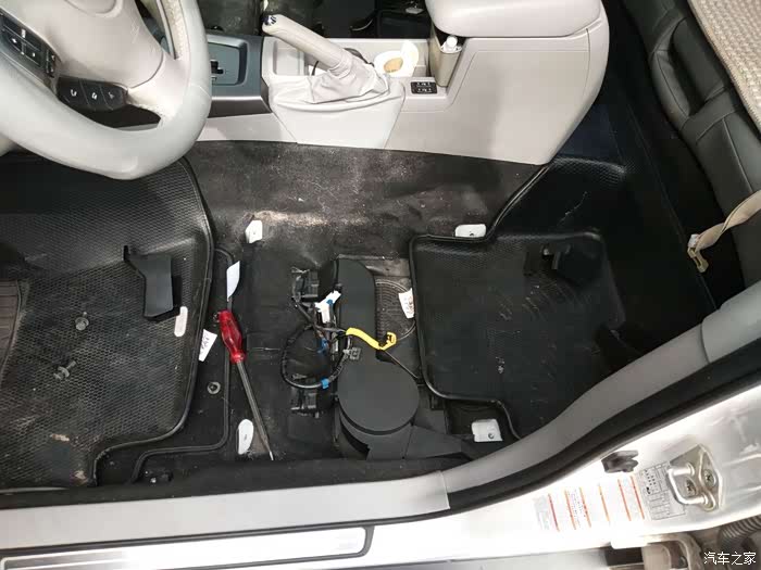

副驾驶也拆掉了原车座椅

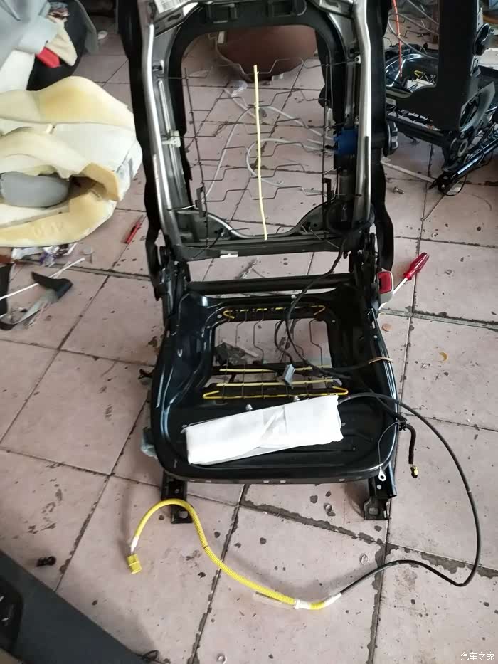

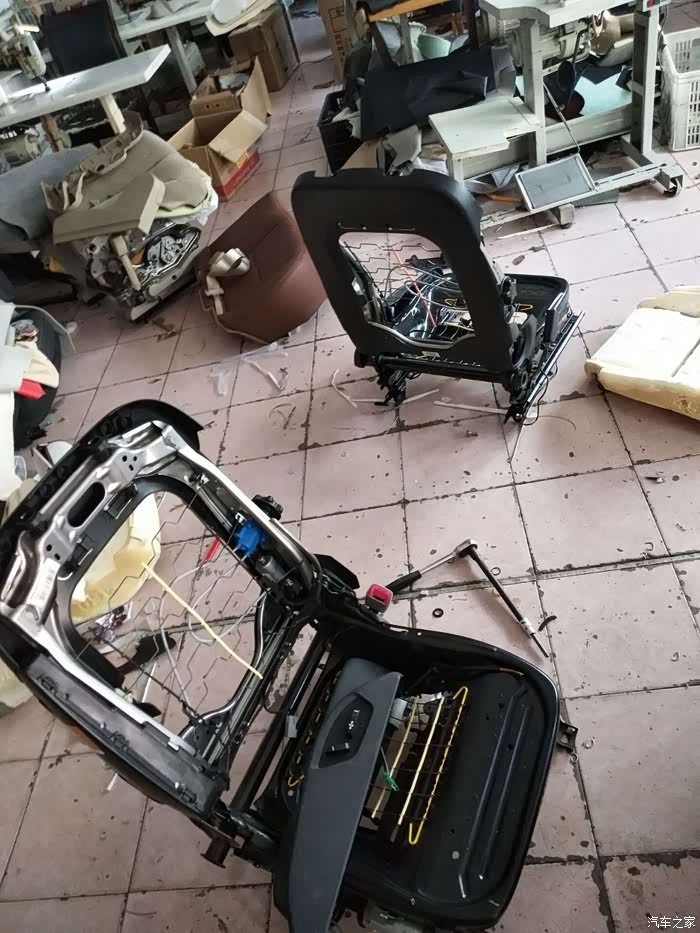

买来的沃尔沃座椅拆的只剩骨架,并且取下了小森原厂座椅的气囊准备移植座椅肩部气囊
整理座椅电路
翻新座椅调节饰板

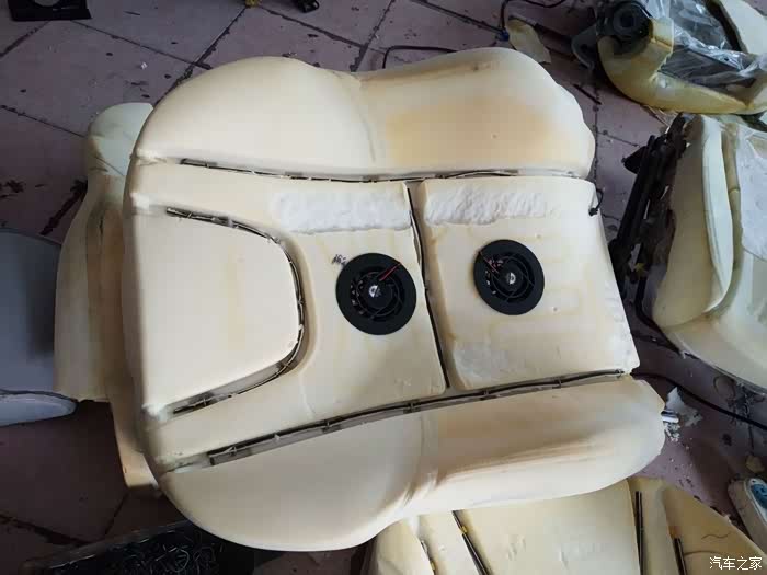

加装座椅通风
加装座椅通风

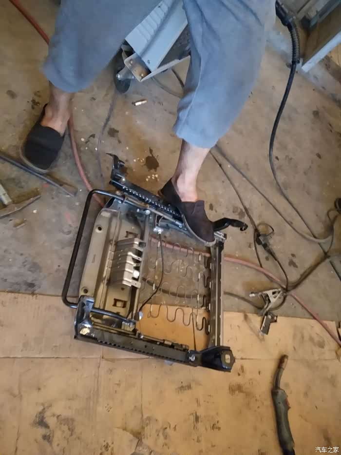

将原厂座椅的扁铁移植到沃尔沃座椅上

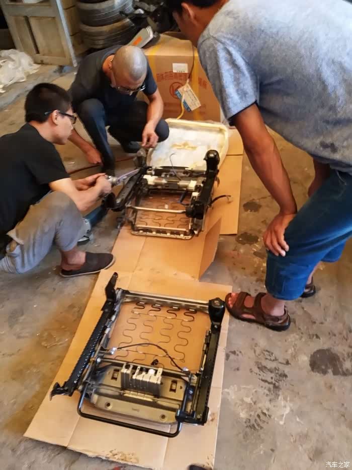

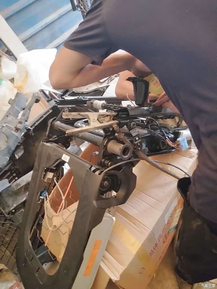

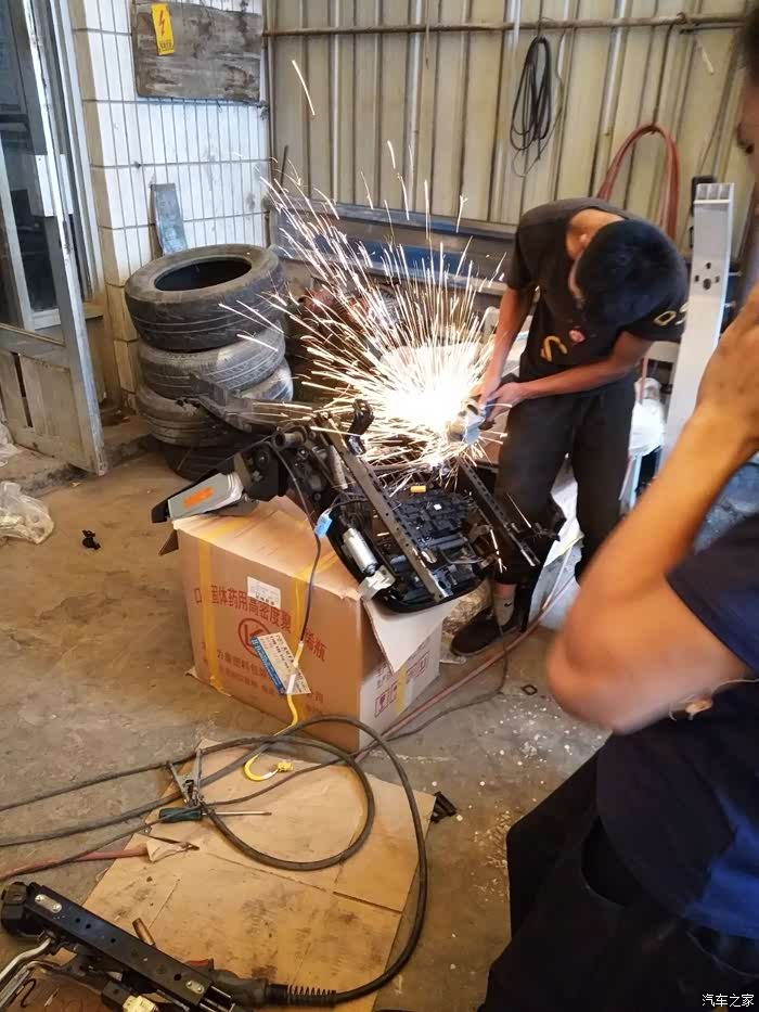

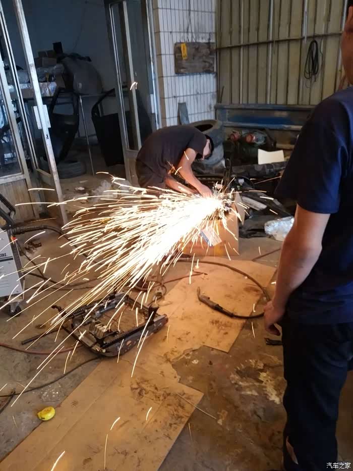

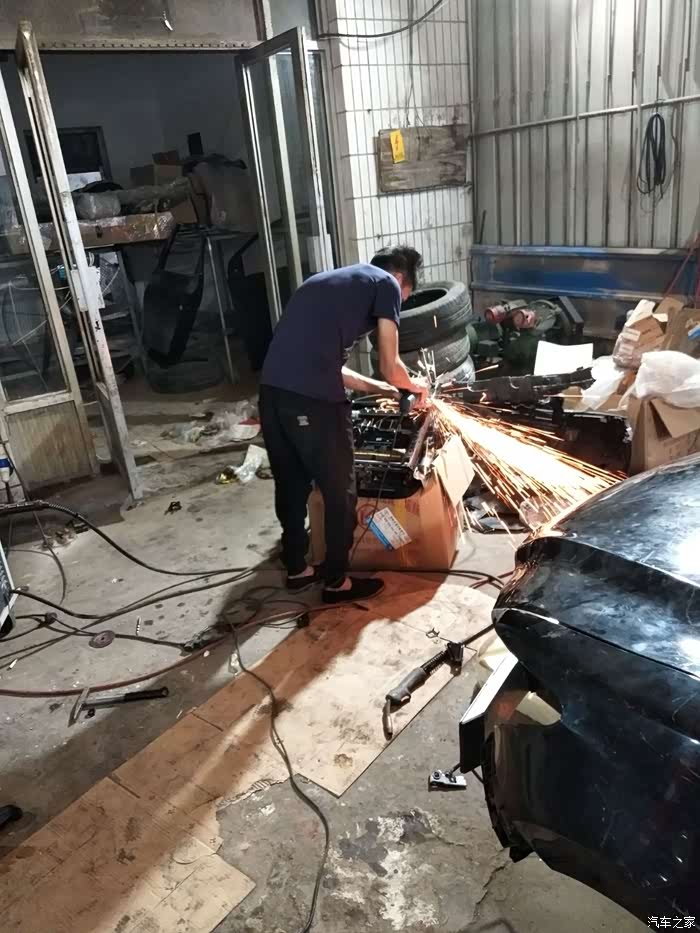

本以为是个简单的事情,找了几位专修汽车大架的师傅。没想到沃尔沃座椅的扁铁这么硬,小森的座椅扁铁挺好拆的,结果沃尔沃的超级费劲,沃尔沃座椅的扁铁是铆钉加焊接的,每个扁铁都有2个铆钉,2张座椅8个扁铁,一共16个铆钉,拆的时候必须先用电钻打穿铆钉,使其空心化,然后用切割机小心翼翼的切下来。一定要小心,要不然把滑轨切坏了座椅就报废了。结果经过了5个小时的折腾,切割机磨盘报废了2个,钻头打烂了3个。师傅们累的呼哧呼哧的。说修个事故车也没有这么费劲过,弄的我都不好意思了
拆原厂座椅的扁铁
切割沃尔沃座椅的扁铁
切割沃尔沃座椅的扁铁
切割沃尔沃座椅的扁铁
根据测量结果焊接原厂扁铁至沃尔沃座椅的轨道上
为了保证强度,必须环形焊接

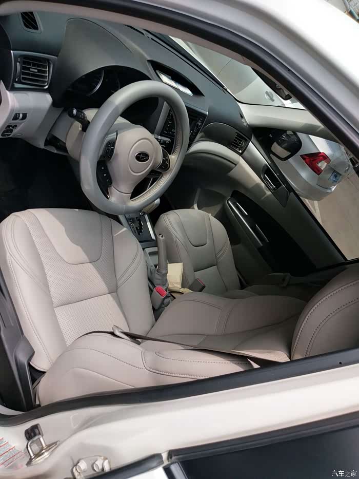

最终成品

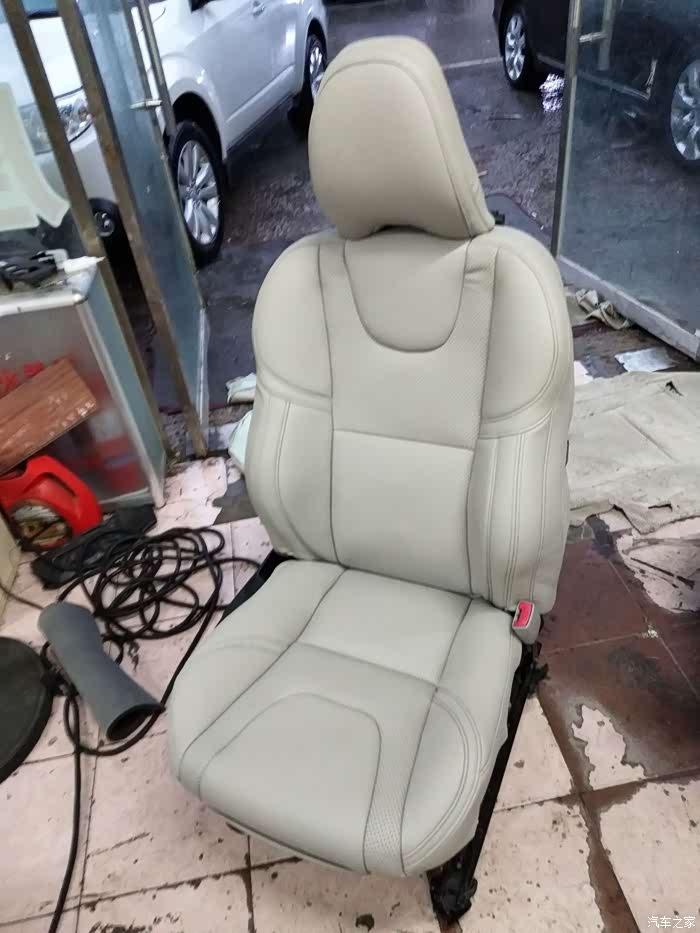

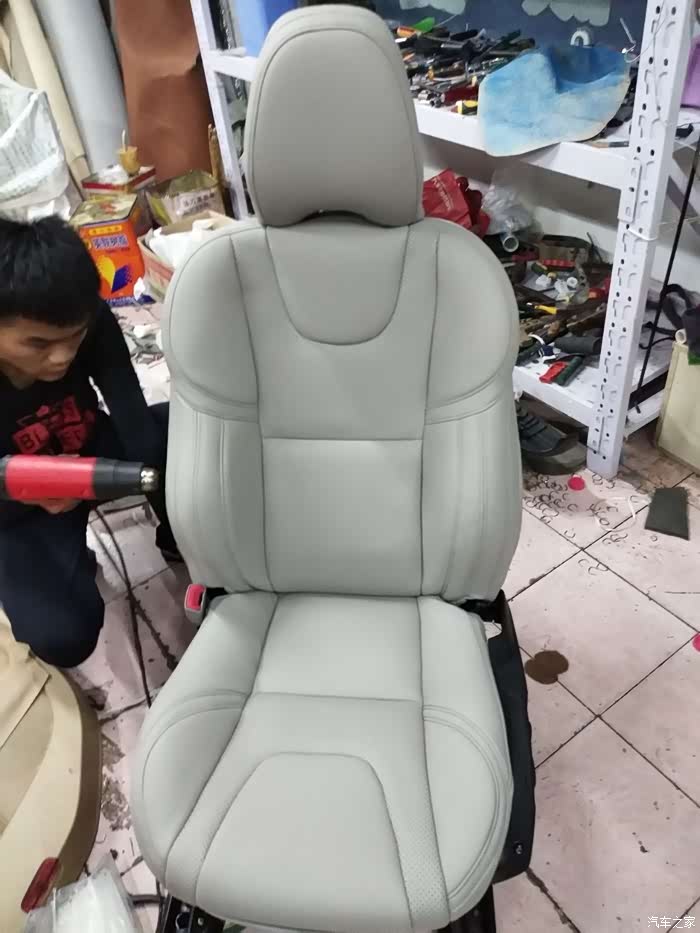

师傅在给新包的座椅皮子定型

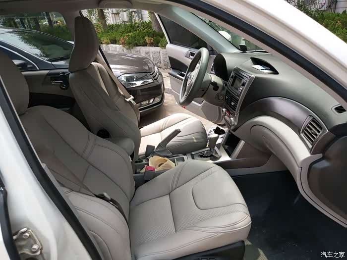

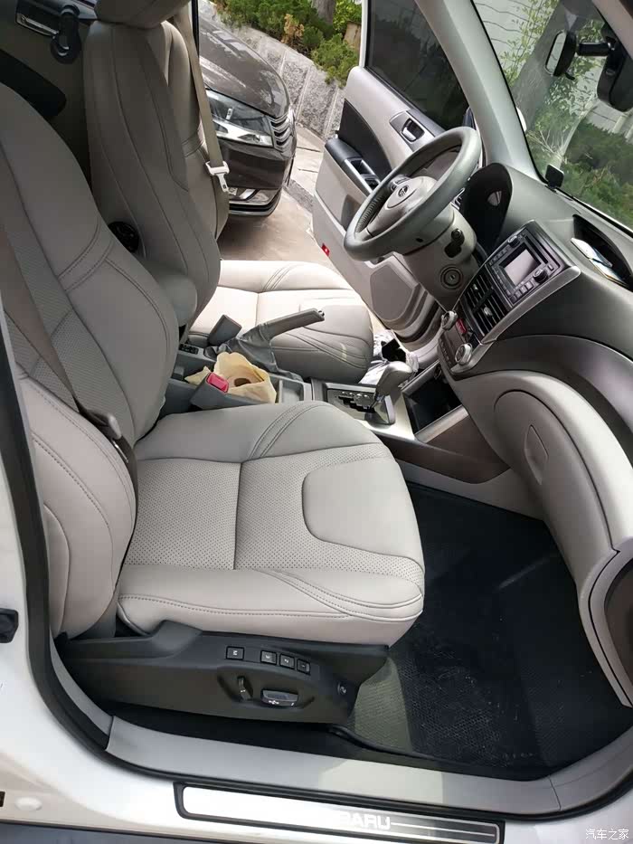

装车效果
8个人从早上8点半一直弄到晚上9点才完工,师傅们辛苦了。效果很满意,副驾驶记忆对我来说很实用,因为车子基本就我自己开,主驾驶基本不用调节,副驾驶老婆坐着或者躺着,两种姿势,孩子坐后排,前排座椅调到最前面,有是一种。正好三组记忆,太合适了。这也是当初选择右舵车座椅的意外收获。座椅宽度正好,就是调节按钮和门板之间的空间变小了,但是还可以把手伸进去调节的就是窄了一些,但是这款座椅比原厂的好太多了,重量也基本一个顶原厂主副驾驶一对的,顺便说一句,后排腿部空间比之前的确大了大概半个拳头,达到了两拳。

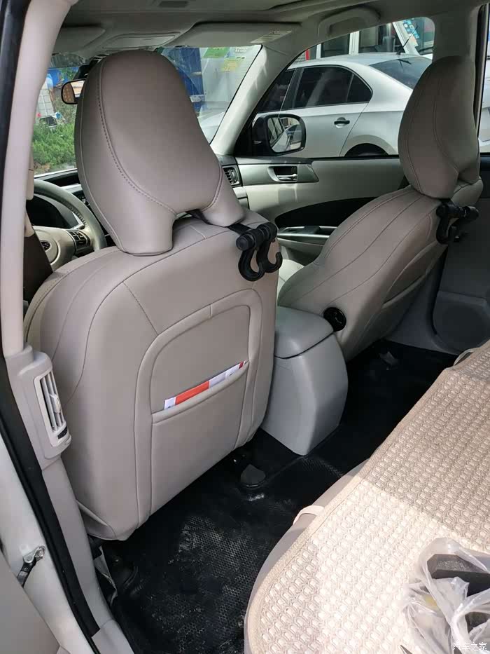

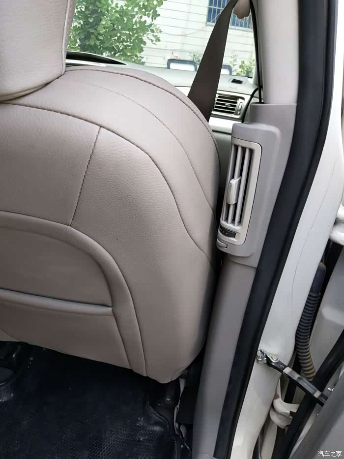

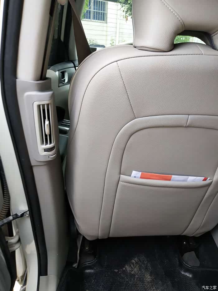

后排整体效果

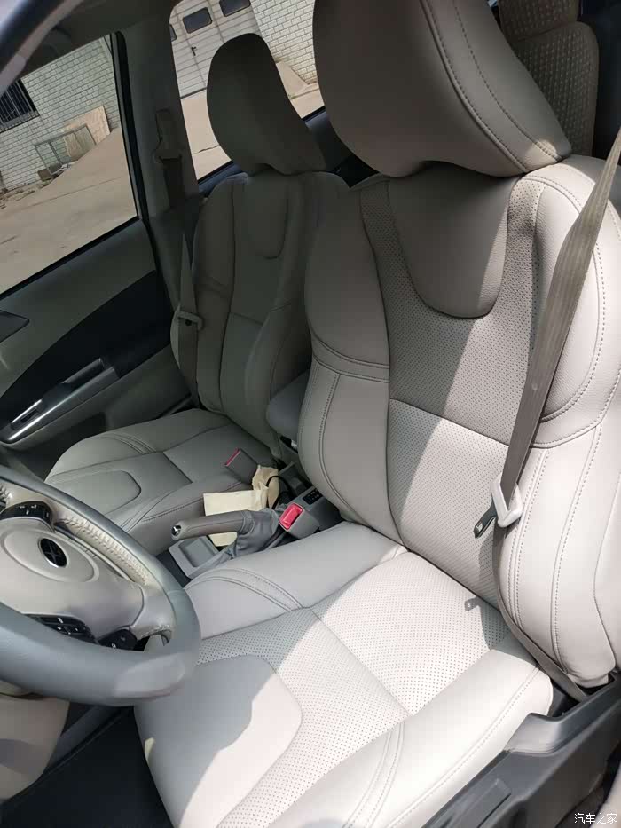

前排整体效果

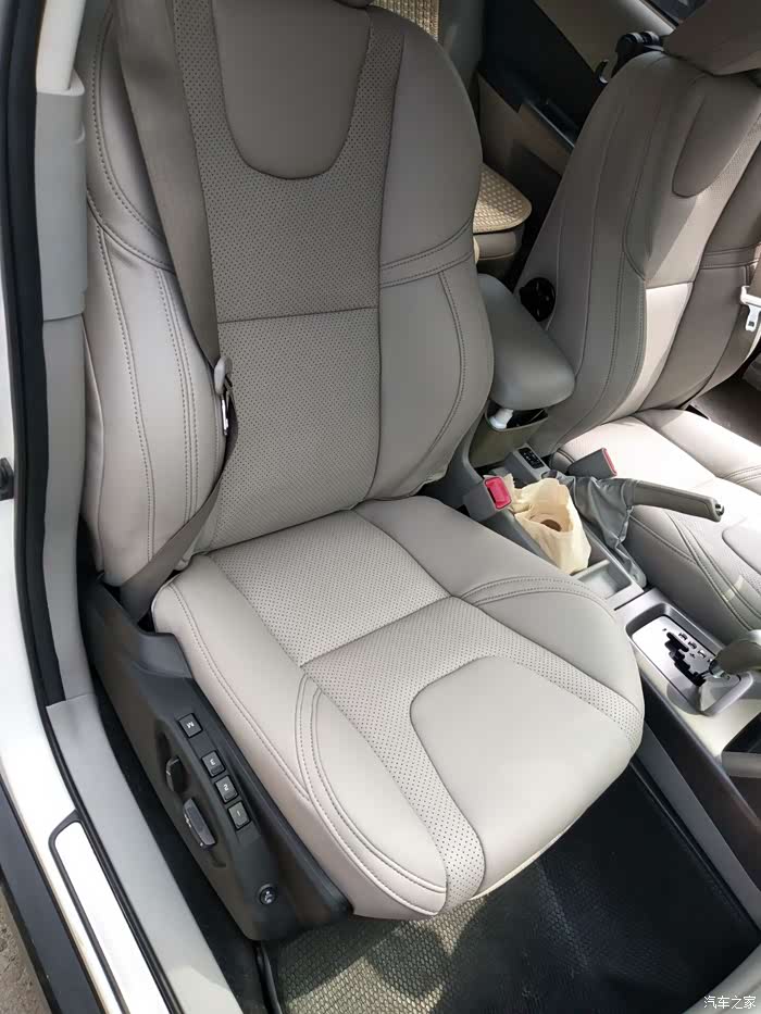

主驾驶通风加热和调节
座椅通风的按钮我是故意装反方向的,因为我自己的操作习惯是往上按通风,通风效果也不错,以后不用铺坐垫了。

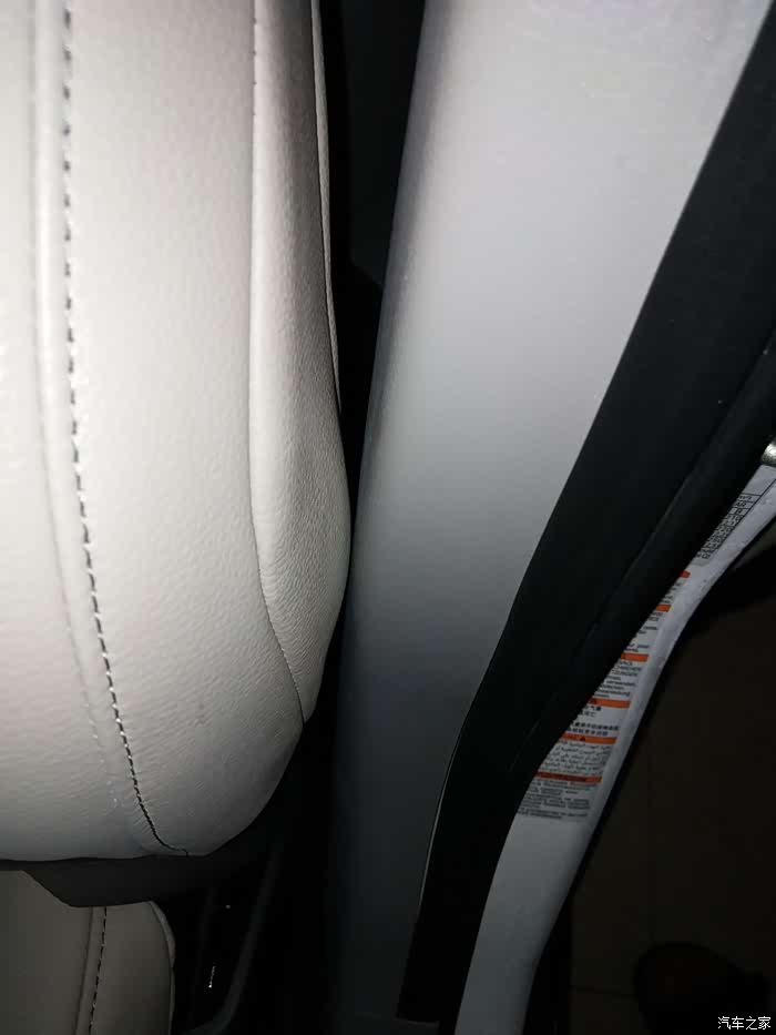

几乎和B 柱碰上了,极限利用小森的空间

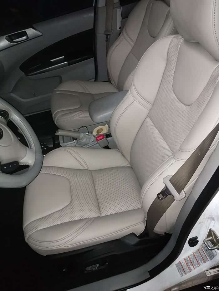

主驾驶座效果
副驾驶3组记忆, 大爱
外加此前安装的B 柱空调出风口,哥的森林人是行政版的

整体效果
整体效果
前排我的驾驶坐姿下 后排的腿部空间
与B 柱的距离很近了,基本这张座椅就是小森的极限了
还是前排我的驾驶位置,此时后排腿部空间两拳!比原来大半拳
后排整体效果
