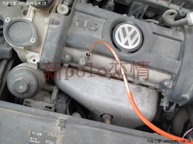

别说只有改装贴没有实用贴!告别4s自己动手抽机油!够精的程度吧

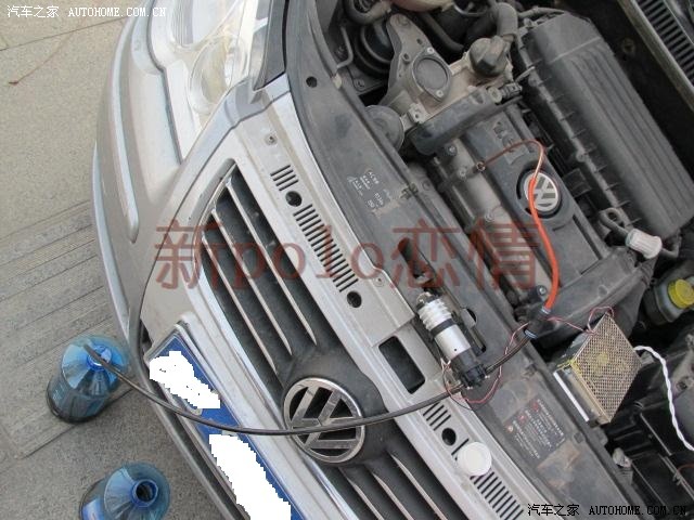

插入油尺里的抽油管!黄色的管子是面包车的刹车油管!

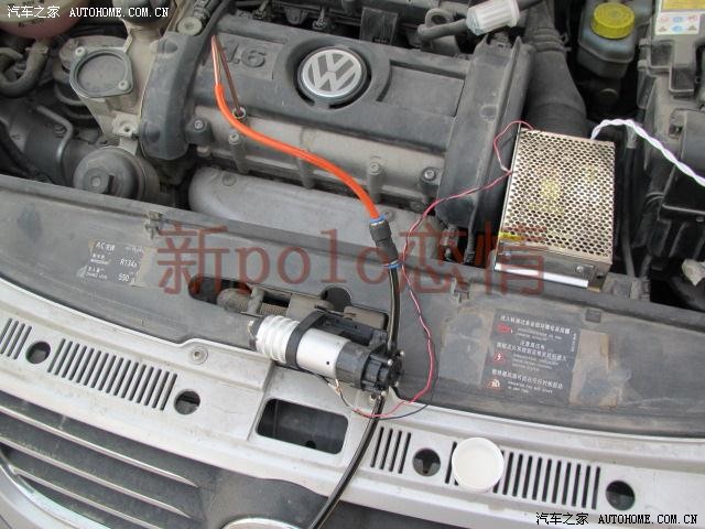

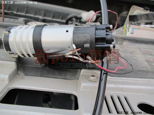

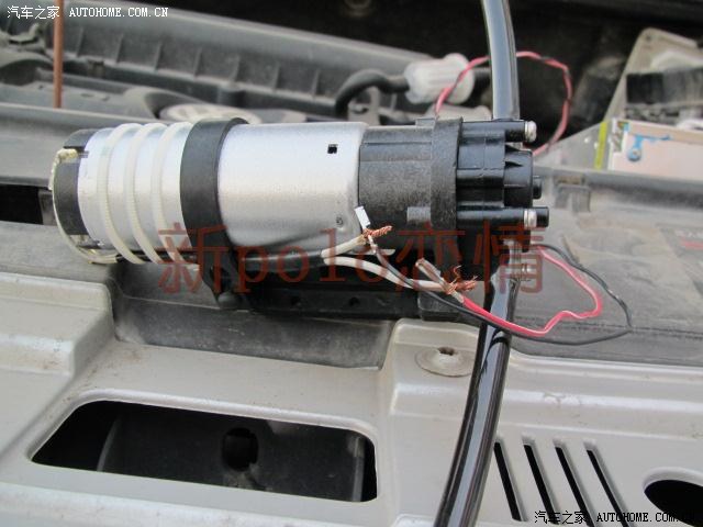

通过软管连接淘来的油泵,也可以抽水12-24v工作电压!

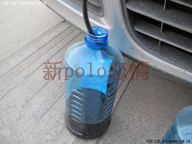

另一头接个瓶子

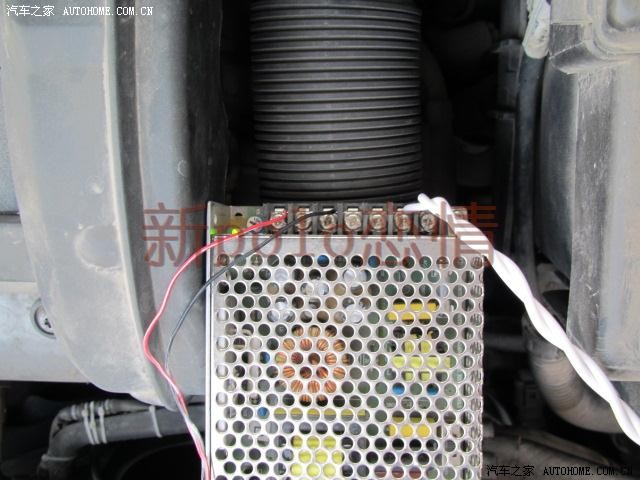

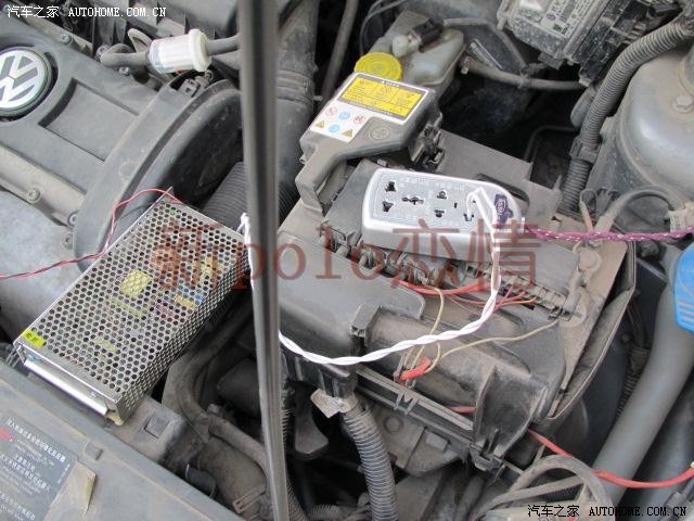

把车里的220v拉出来接上12v输出稳压开关电源再接抽油泵
随便连接的!放心没有安全隐患!如果短路开关电源会有保护的!

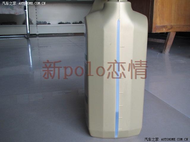

新机油加进去还剩这些
换过4次了!抽得很干净!绝对比放的干净!!曾经同事有个明锐1.6 我给他抽机油!结果只抽了3升不太到!我以为没抽干净呢!就升起来,拧开放油螺丝!结果。。。。。。。。。。。。一滴都不往下滴!!原来他的车是亏机油!呵呵!
