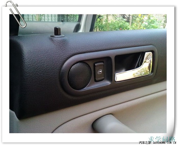

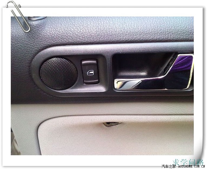

    这个是左后窗的升降开关,它罢工了。
    从主操作台那里按动按钮正常,说明是它的问题。

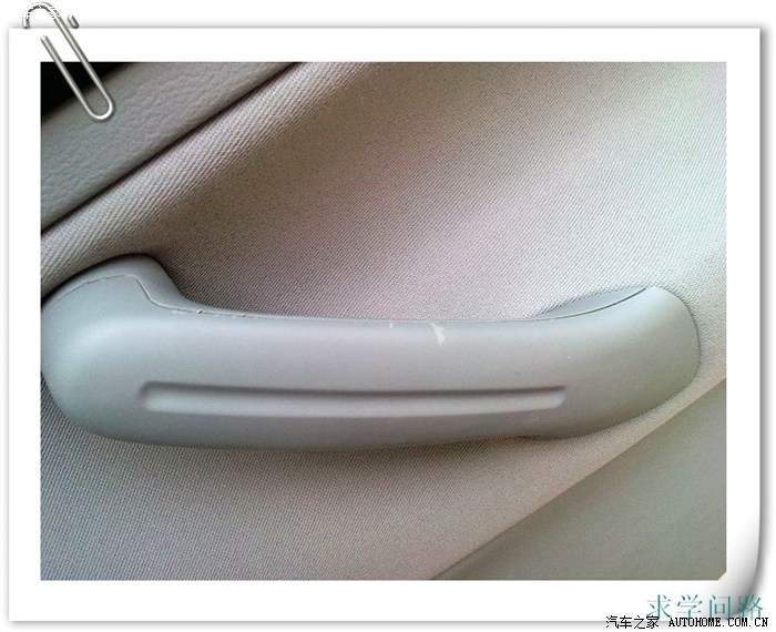

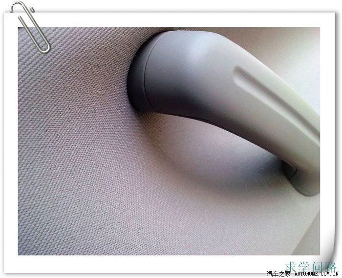

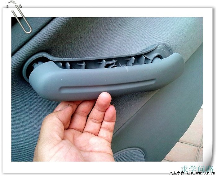

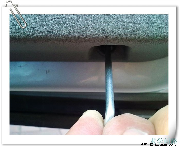

    要从把手的接缝处用一字型的螺丝刀撬开,不要用棱角分明的,最好是开口比较圆滑的,防止撬坏塑料的门把手。要是有专用的塑料撬板就更好了。
    我的门把手已经掉皮了,以前多款车的通病,本来塑料把手好好的,非要和人家德国人学在上面喷塑。
    人家德国人喷的结实,喷好后手感细腻。咱们倒好,没有不掉皮的,帕萨特、高尔夫、宝来、中华.....都掉皮,后来干脆取消了喷塑工艺,现在咱们看到的都是塑料的,上面少了“很德国”的喷塑。

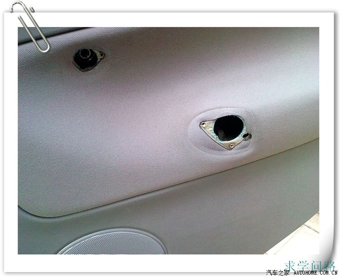

    其实从下面开始撬才好,撬坏一点也不影响美观。
撬开以后的样子

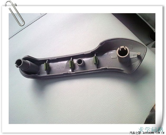

这是撬下来的半个门把手

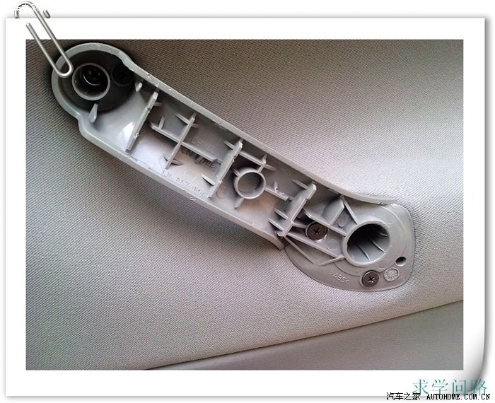

还有半个在上面,整个内门板都是这半个扳手固定的。

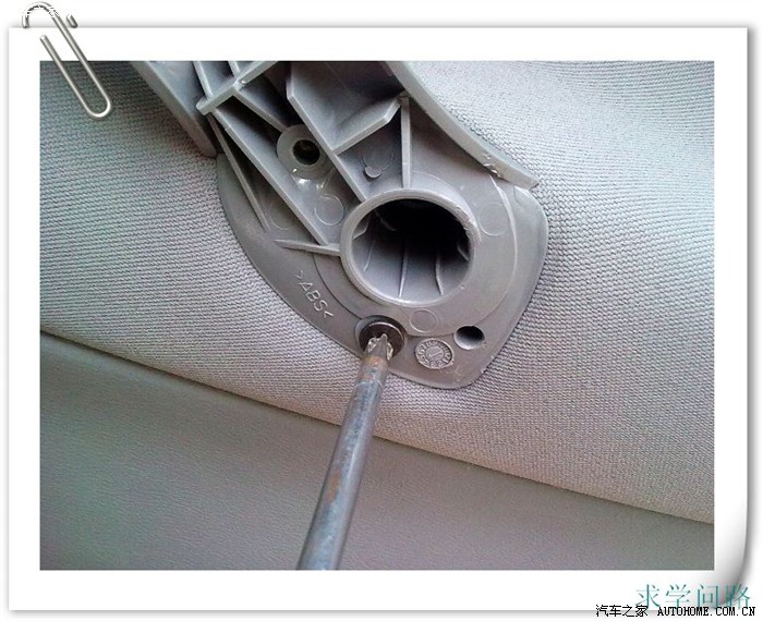

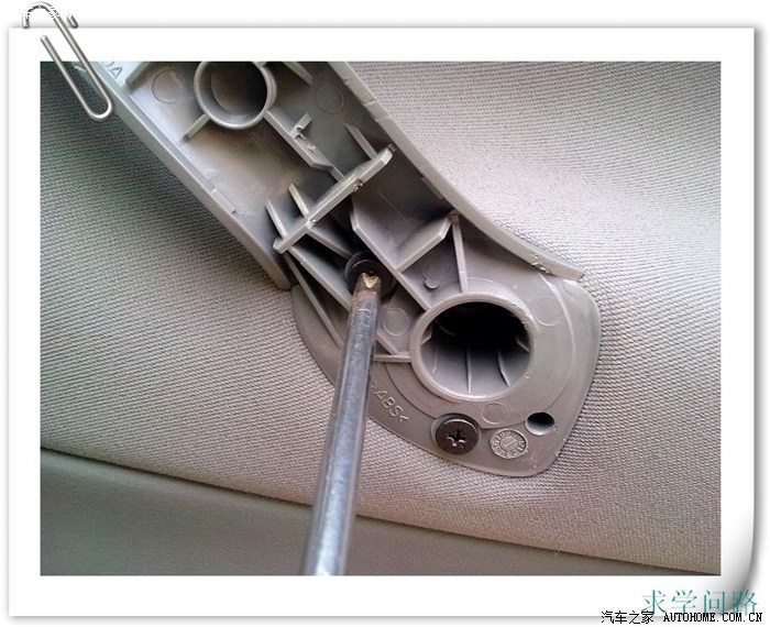

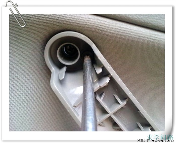

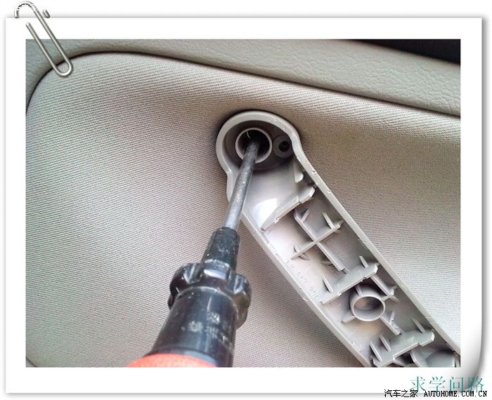

开始拆卸里面的固定螺丝
这里还有一个
    其实拆下刚才那2个螺丝就可以拆门板了,为了不出意外我接着拆下另外3个固定剩下半个把手的螺丝。
把手全部拆下来了

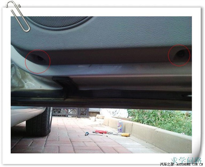

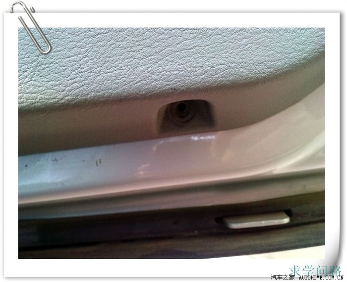

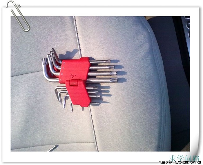

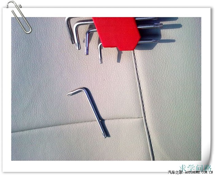

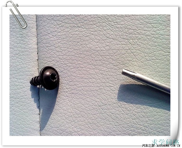

下面的这2个螺丝很重要,这2个只有专用工具才能拆下。

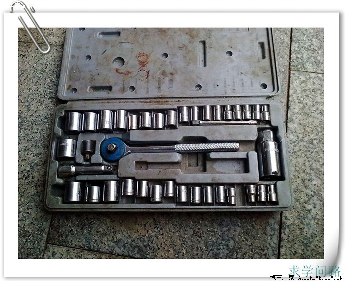

    看看咱的专用工具,8件套梅花扳手套装,现在的车好多都不能用十字改锥拆卸了。
拿下来的这个正好
开始拆卸
卸下来了

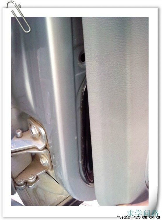

开始从两侧撬起内门板

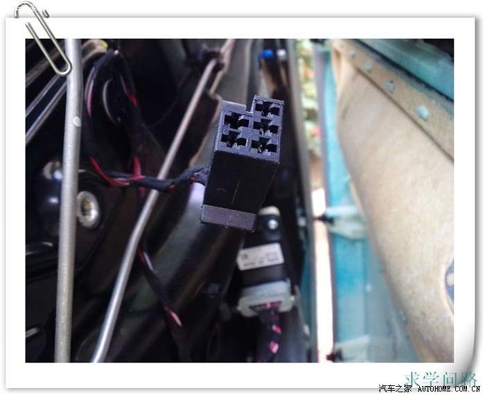

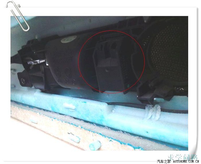

    拆下门板猛然发现,一个插头出现在眼前。
    插头是断开的,心中一阵窃喜:开关没坏,是连接开关的插头掉了。

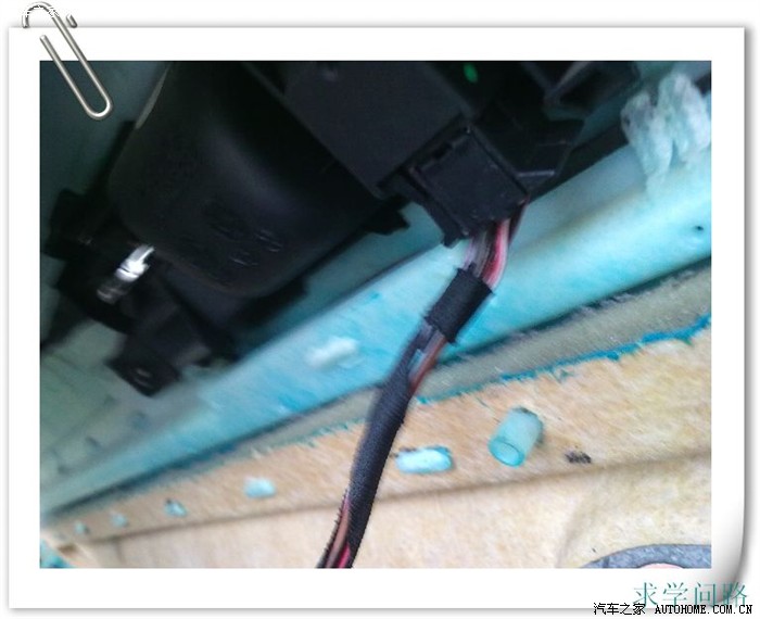

大家看清楚了吗,就是这个家伙。
它要插在红圈圈的那个升降开关下面。
插了半天才插好,使劲拽了一下,没拽下来,估计没问题了,马上通电门实验,OK!
     OK OK OK OK OK

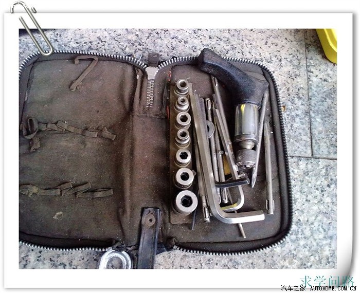

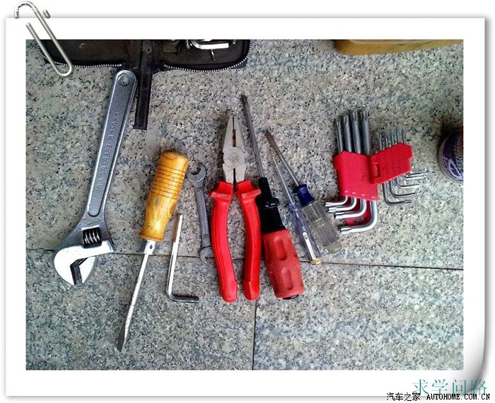

欣赏一下我的工具,这只是小小的一部分。
   这个脏兮兮的工具包为我效力快20年了,虽然更新了几次工具,但是一直没舍得淘汰它,当年它曾经修好了无数的摩托车。
这些螺丝貌似没用,不知什么时候就有某一个用得上,去买,哪有那么现成。
工具箱  下面还有一层,就不展示了。
