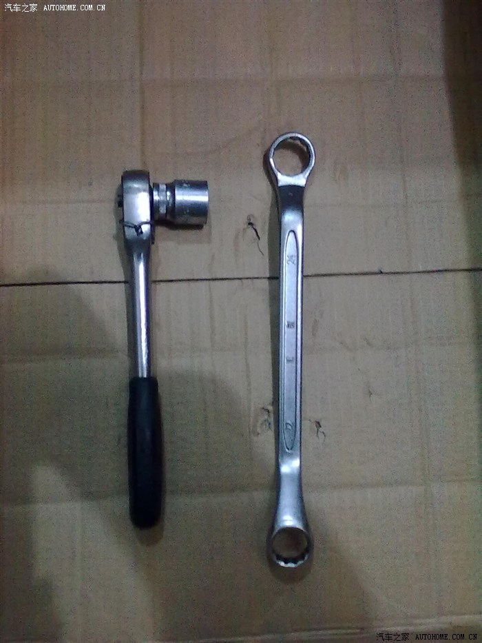

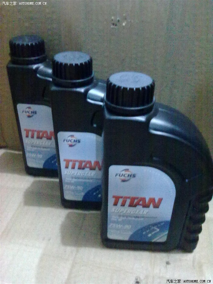

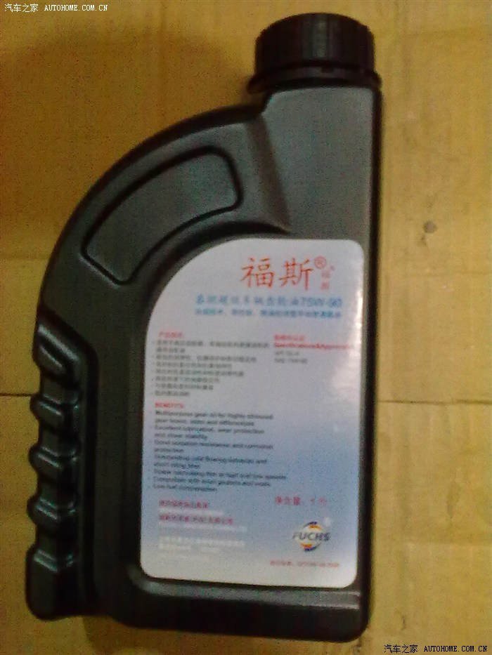

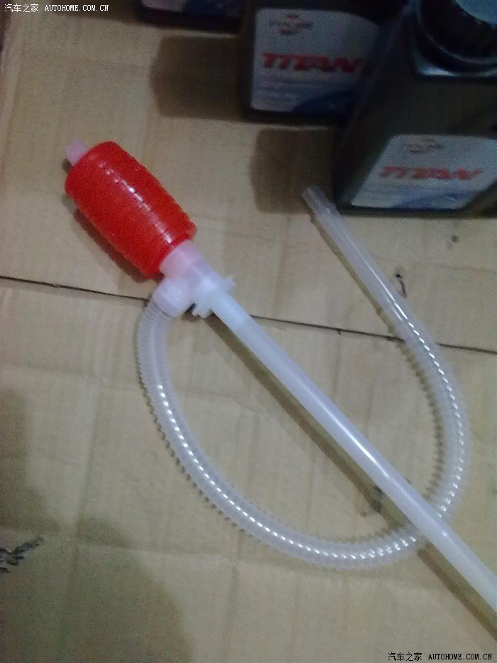

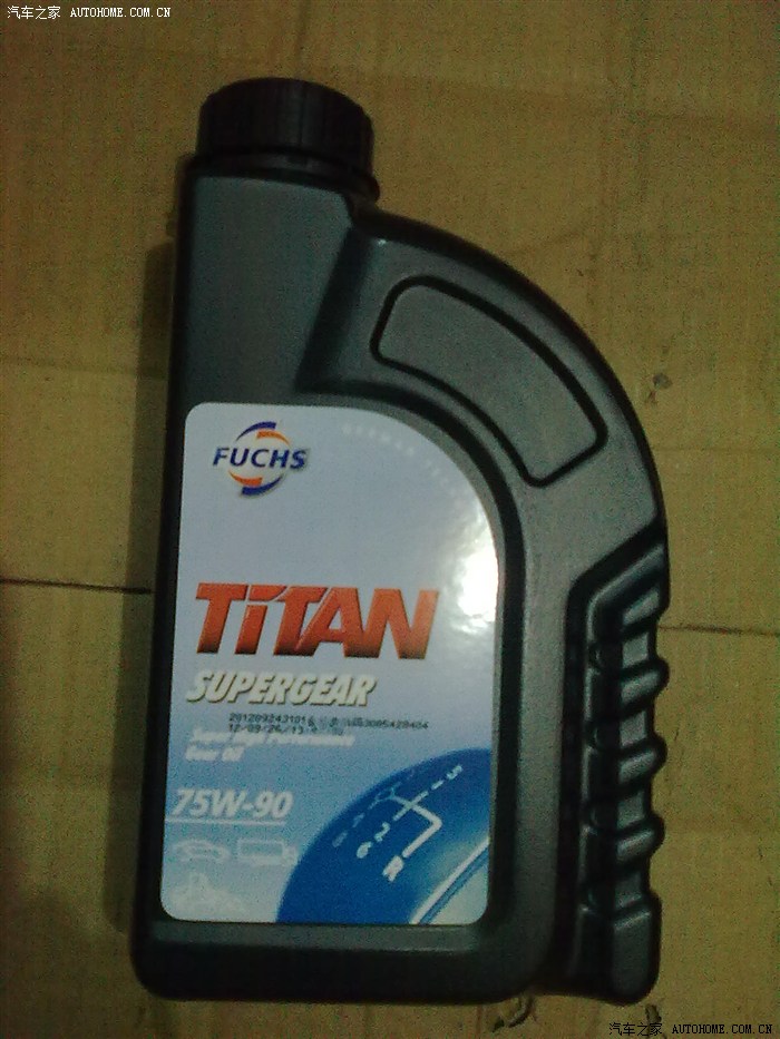

前段时间因为二档收油变速箱“嗡嗡”啸叫发帖,有车友建议我换福斯齿轮油试试。我车现在43000+公里,30000公里的时候在4S换过三油,当时换的是奇瑞专用齿轮油,2升装的2瓶,74元/瓶,零件编号S11开头,后来听说还有一种118元/2升装的,零件编号T11开头,后经询问4S,告知S11是QQ车的代号,也就是说这种齿轮油是给QQ车配套用的草泥玛!后找4S理论,他们给的理由是:奇瑞的专用齿轮油已经完全超越同级别的品质,用在旗云3上没有任何问题草!对这种S11的齿轮油不放心,所以就网购了3升福斯泰坦75W-90齿轮油,元旦到货,今天晚上开工换上,直接上图福斯泰坦齿轮油正面。有防伪码,发短信验证过,是正品。福斯(中国)公司上海出厂。1升装。背面。GL-4  75W-90,合成技术说明书上说变速箱油是2L,但上次换油加了近3升,所以网购了3瓶。店主送的齿轮油加注器。有它自己动手才有信心准备开工。除了加注器,还得几样工具。24#梅花扳手或者套筒扳手。

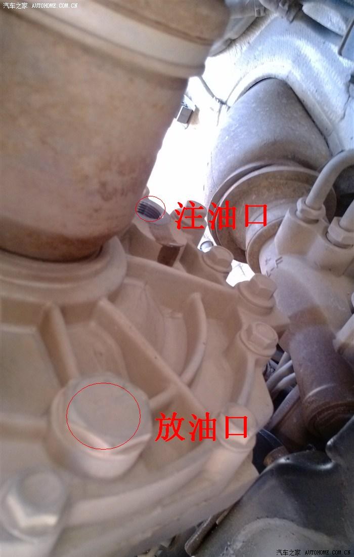

晚上光线不好,自己没拍,注油口和放油口位置图借用网友的图片。若要收版权费请回帖留帐号

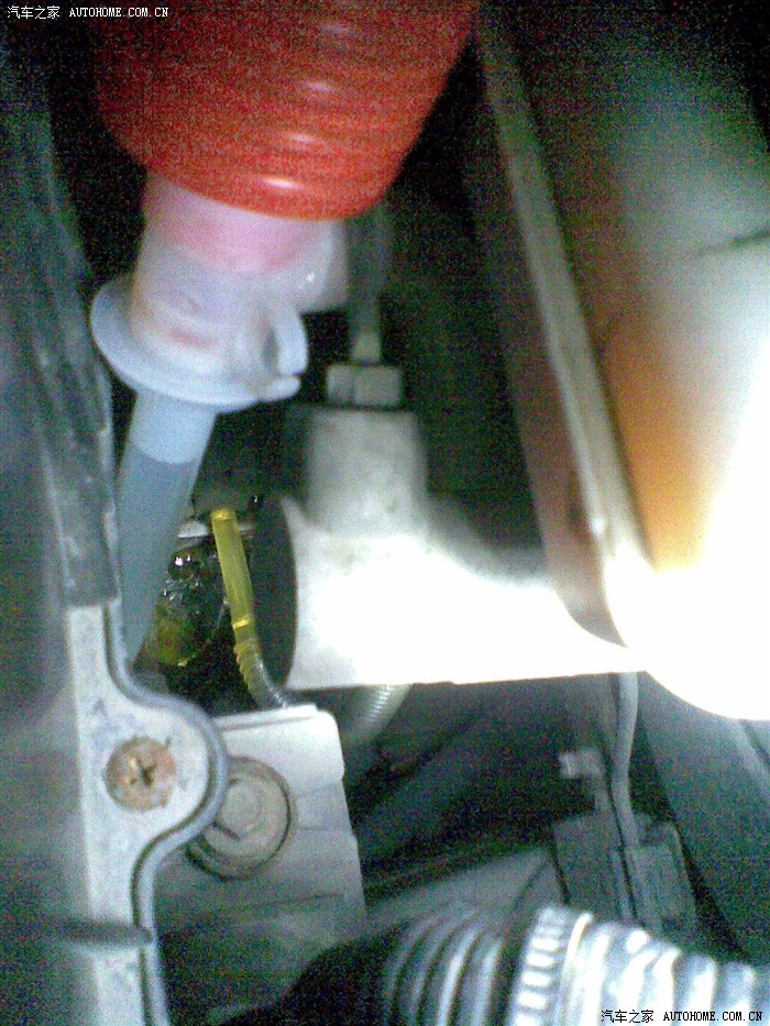

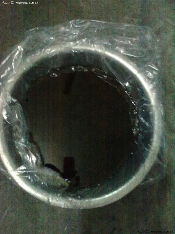

我先松掉注油螺丝,有少许油流出来,然后松掉放油螺丝,放出来的油有点脏,还没有第一次跑了30000公里的原车油干净。放完拧紧放油螺丝。
加油中。3升全部加完才见注油口有油溢出来。注油螺丝拧紧,把溢出的油擦干,换油过程圆满结束。
