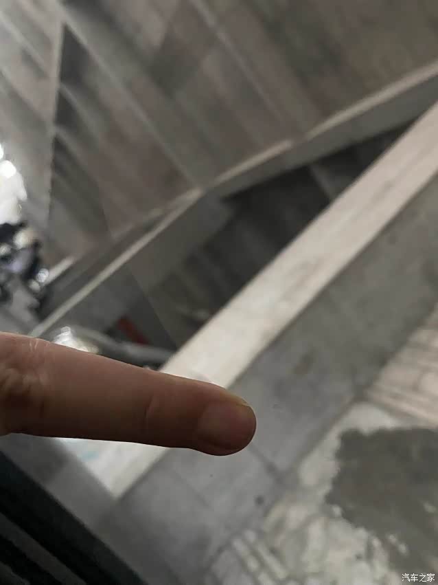

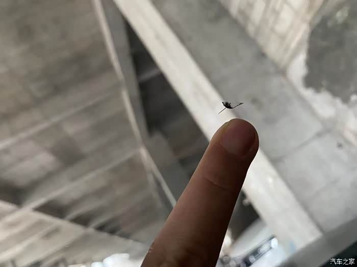

前段时间跑高速,被前车变道带起的石子砸到前挡了,裂了一点点。当时在车上听到响声,就感觉不秒,好像是破财的声音。过了几分钟我发现前挡有个点,以为是脏东西,用雨刮刮了下,还是有,就知道玻璃裂了,然后在前面服务区停车确认了下,是碎了,还好裂的不多。前挡玻璃是双层夹胶,裂的不多是不用担心的,基本都是裂外面一层。

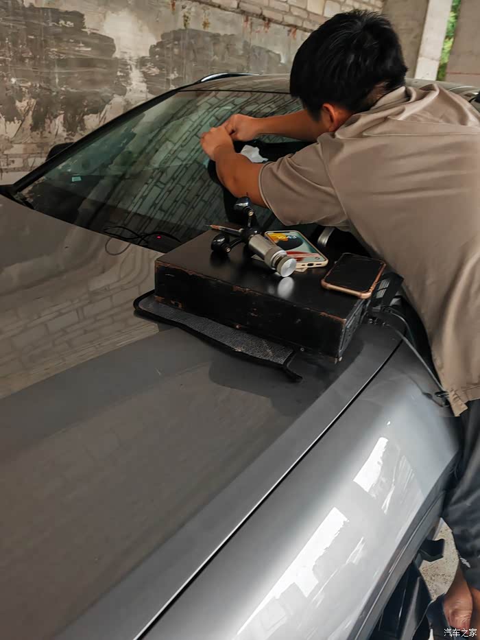

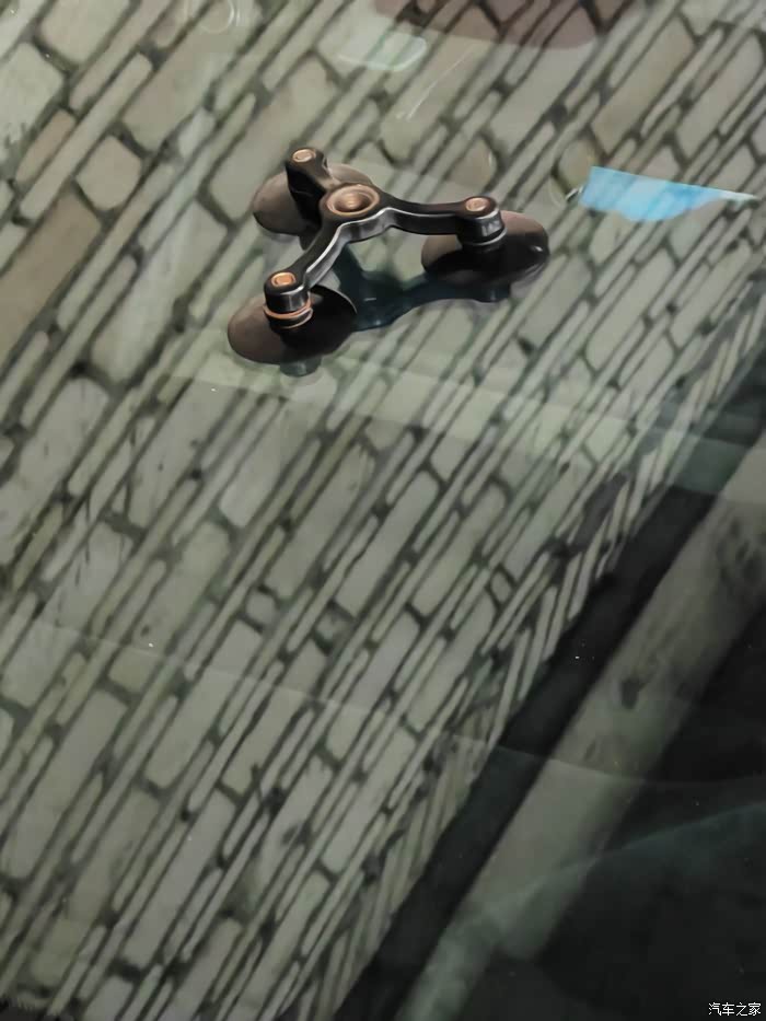

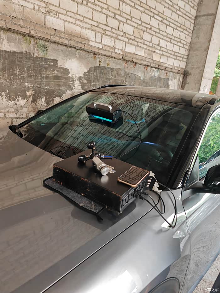

换玻璃是不可能换的啦,这点裂痕修复下就可以,拖了好久今天才去修复,我是联系了个上门修复得师傅,200大洋。整个修复过程很快,先是在创口打了个小洞洞,然后清理掉玻璃渣,上吸盘固定支架,用装备抽真空,把胶水加压打进裂缝,然后用紫光灯烤,最后就是清理掉外面多余的胶水,打磨光滑。
整个过程还是很快的,我问了下师傅,大概多大的裂缝可以修复,他说三五公分都没啥问题,但一定要注意,玻璃裂了一定要用胶布粘一下,防止灰尘脏东西渗入裂缝,这样会导致胶水粘不牢固,影响修复效果。总之一句话裂了及时修复,别等。我多说一句,修复完很难做到完全没痕迹,像我这个最后还是有一个小点,但问题不大,只要不开裂就行。
