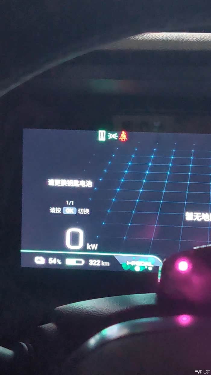

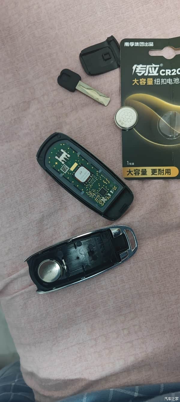

可能也是一直用实体钥匙的原因,最近车的仪表盘提示我我车钥匙的电池快没电了,这让我有些担心,因为我习惯带着实体钥匙无感开启车锁和落锁。于是,我决定赶紧给车钥匙换电池。

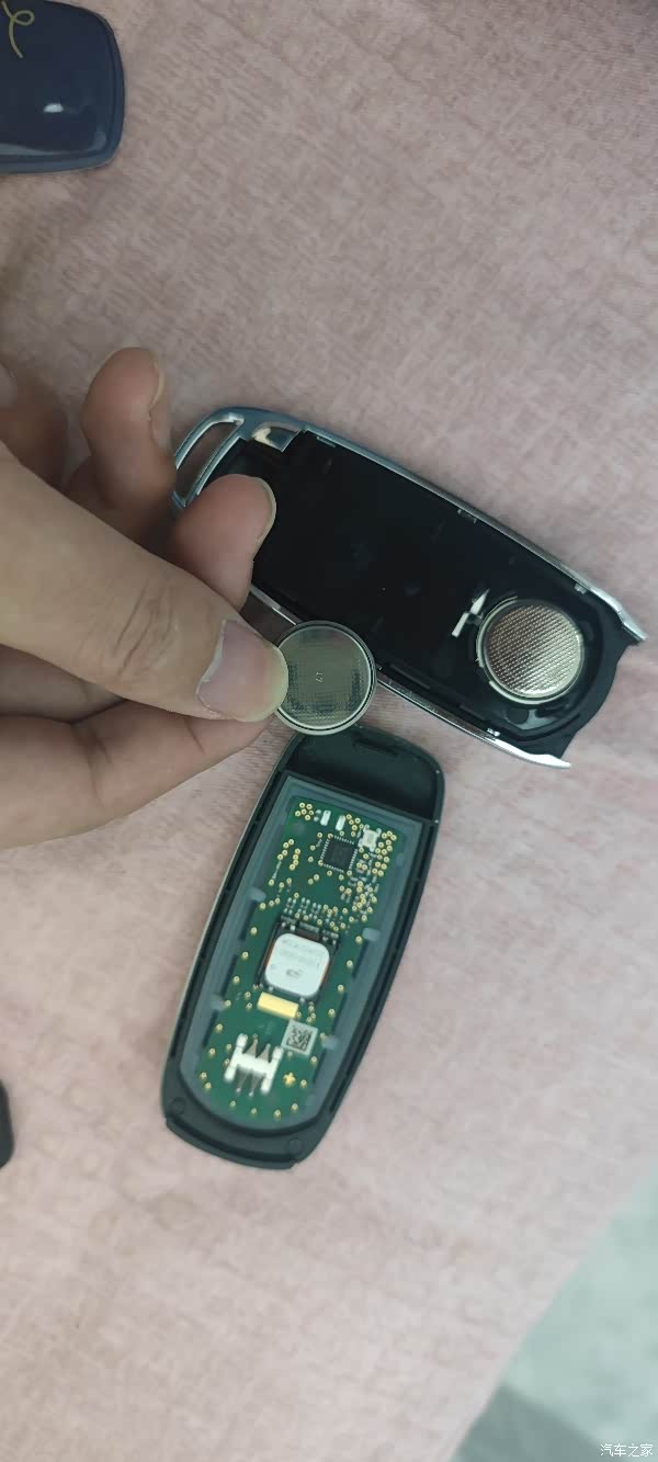

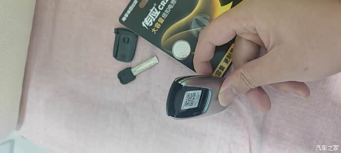

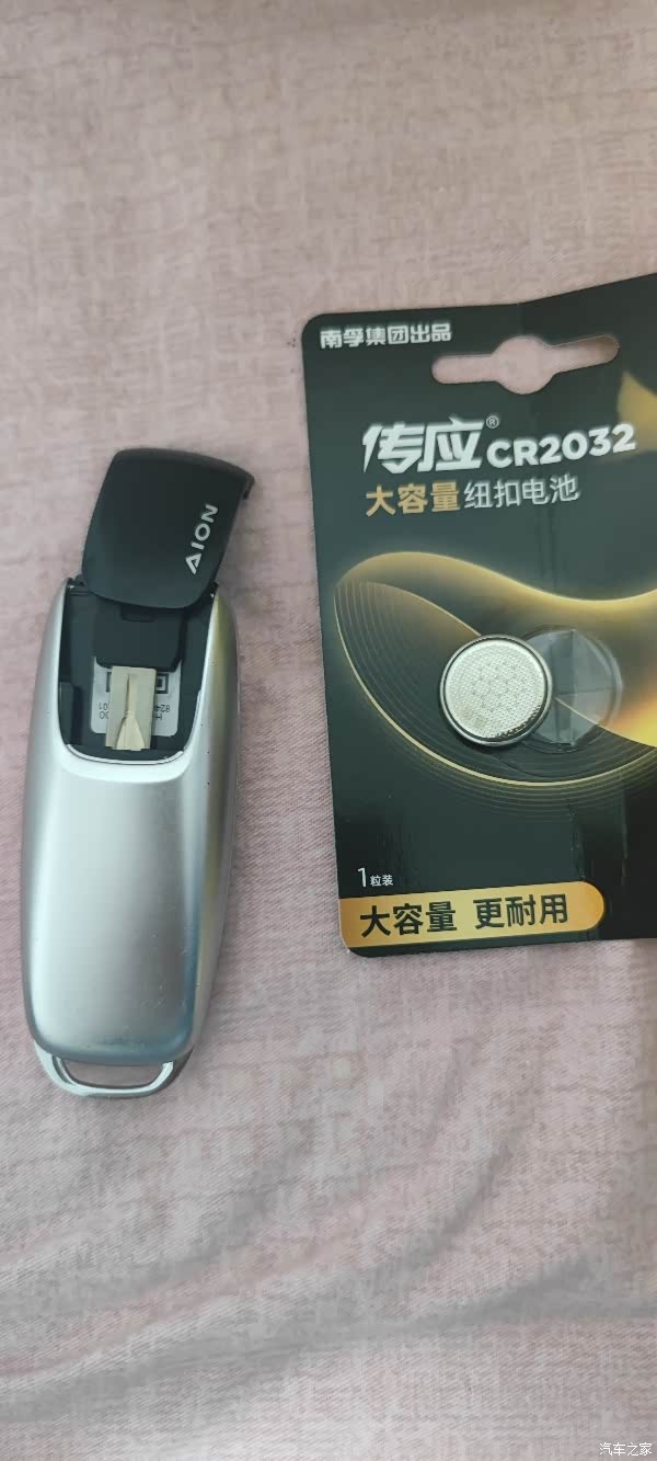

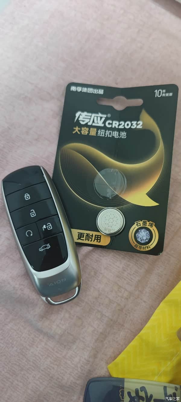

我首先在埃安APP上搜索了一些车友关于如何更换车钥匙电池的教程,并准备好了所需的工具和CR2032电池。然后,我按照教程的步骤,小心翼翼地打开了车钥匙的黑色外壳,取出机械钥匙,再用力分开实体钥匙两层外壳就能看到这块纽扣电池了,用镊子取出旧电池。接着,我将新电池放入电池槽中,并确保电池的正负极方向正确。最后,我重新安装了车钥匙的外壳,并测试了一下车钥匙是否能够正常使用。整个过程非常顺利,也确实没啥难度,像我这样的手残党也能轻松完成!
经过一番努力,算是成功地给我的埃安 Splus 车钥匙换了电池。现在,我再也不用担心车钥匙电池没电的问题了。同时,我也学会了一项新技能,这让我感到非常有成就感。
另外,CR2032电池也是咱们埃安车型钥匙通用的,平时家里可以备上几颗,省得临时抓下,网购价格也很划算,我买的均价不到4块一颗。对了,虽说要提前预备也别买太多哈,毕竟换电池这会我车钥匙也用了快两年。以上就是跟大家分享的,我第一次给车钥匙换电池的经验了,希望对大家有帮助。
