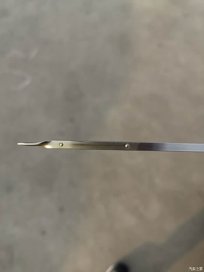

提车时先冷车看的机油尺,当时拔出一看,新车油位在上限,但这颜色不对啊,像是传说中的乳化,把我吓了一跳。4s店说热车十分钟就好,并带我看了同一批新车油尺,都这个颜色。热车后颜色转为正常,油位还在上限处。
1月27日,提车第九天,冷车机油尺出现增多。用车情况:共行驶了730公里,一半城际高速,一半市区略微拥堵。最近平均气温4℃左右。
1月27日联系4s店了,说明了机油情况,店里态度挺好,首先肯定增多的存在,并与我确认了近期用车情况,与我预约了周末进店做一个检查。目前给出的方案是:到时在店里用维修模式保持怠速运行半小时,看机油液位能不能下去。
1月30日冷车拍摄。用车情况:总行驶910km,一半高速路一半室内微堵,气温7℃左右。
机油液位依然高于上限,但与上次比暂未继续升高。因有别的事,暂不去4s店检查了。准备再开一段时间观察下。
