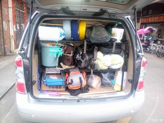

出发前匆匆的收拾行李,因为要在车上过夜,晚里温差大,几乎是一年四季的衣服被子都带上了,车里面都处都挤得满满的。

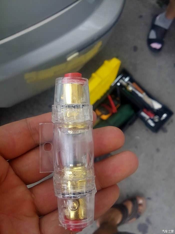

车上装的是12V300W的电饭煲,11点多钟放饭进去煮,以为12点钟可以准时吃饭。怎奈走了没走一会就烧了一个保险丝,所以到了服务区一看一锅米一滴水都没少,温都没温。

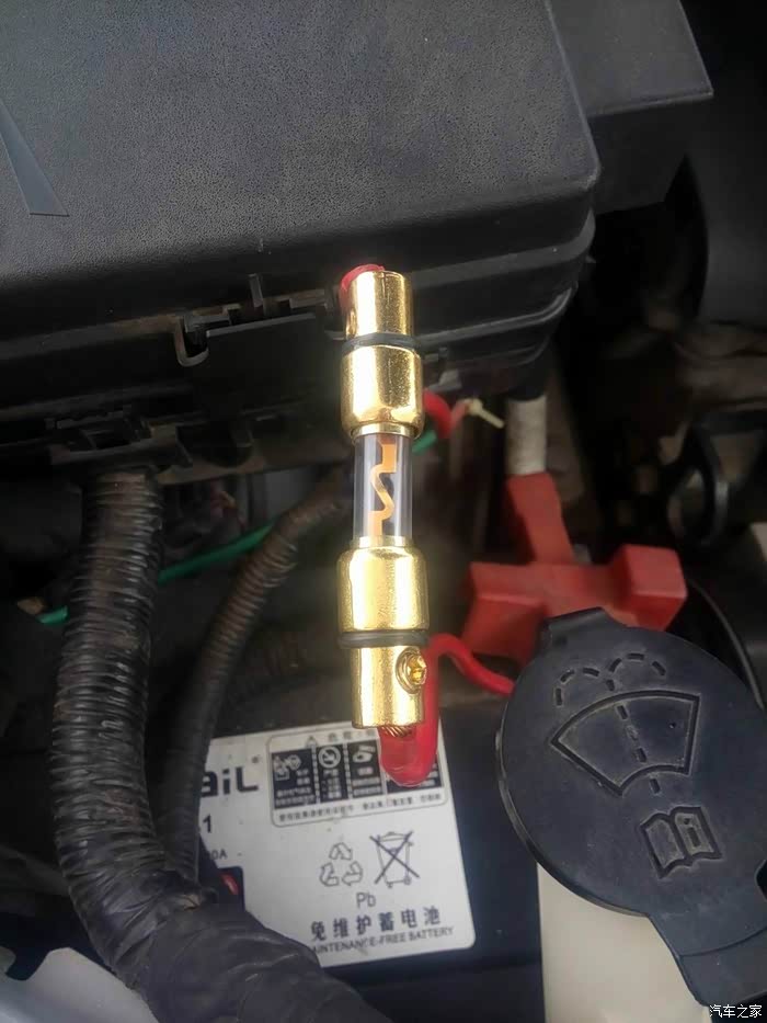

趁着小孩吃午餐的时间,把保险丝给换了。拿出工具在高温的机仓里换保险丝,因为温度比较高,那个保险丝壳已经糊了,暴力了一会才把它拆下来,再换上新的保险丝。
这次为了省事,就不装保险丝壳了,直接用电工胶布把保险丝緾几层。但只是这样緾还是不行,因为容易松动接触不良过热烧保险。
