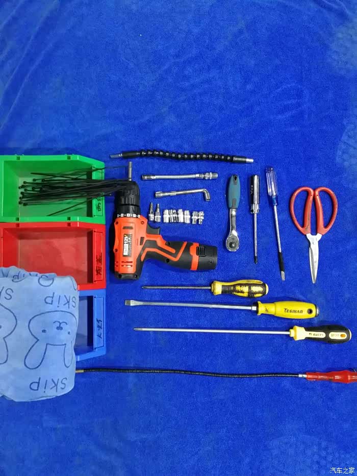

准备拆装工具:毛巾(防刮)、盒子(分类螺丝)、电钻(配套筒头、一字十字螺丝头)、一字十字螺丝刀、吸石铁、剪刀、扎带等等。
准备的拆装工具

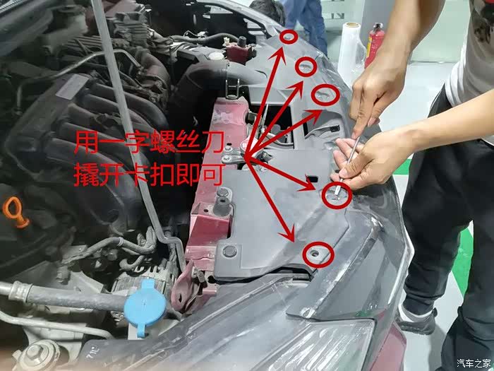

打开盖子,就肉眼可见的卡扣

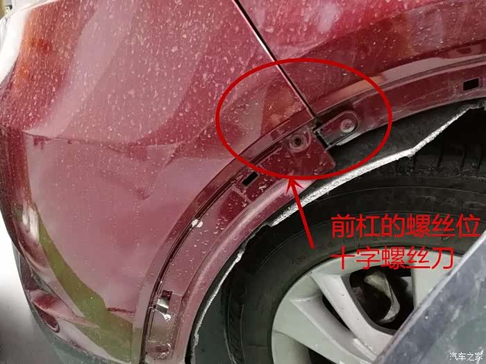

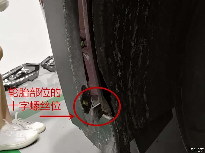

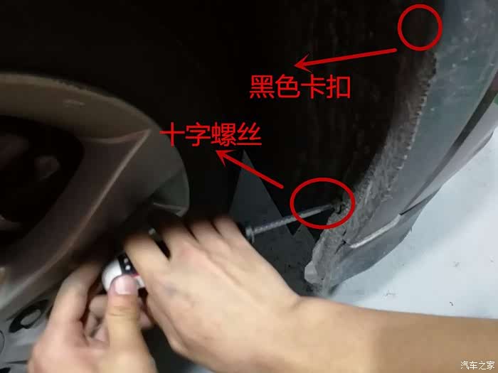

前杠两边的轮胎螺丝卡扣位置
前杠两边的轮胎螺丝卡扣位置
前杠两边的轮胎螺丝卡扣位置

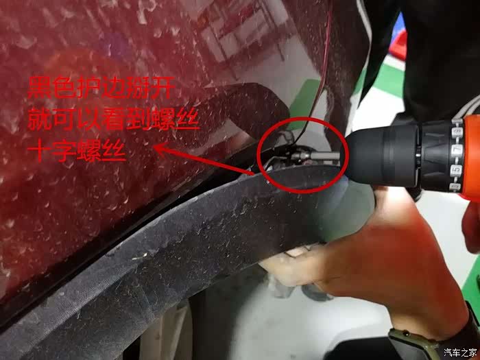

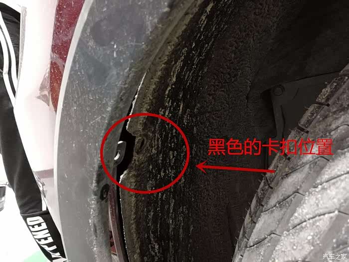

叶子板方向,黑色护边掰开就可以看到
叶子板方向,黑色护边掰开就可以看到

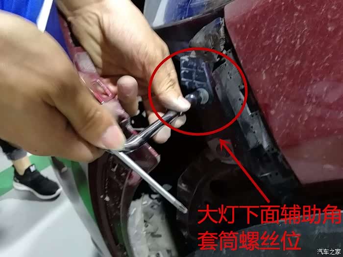

大灯辅助角螺丝位

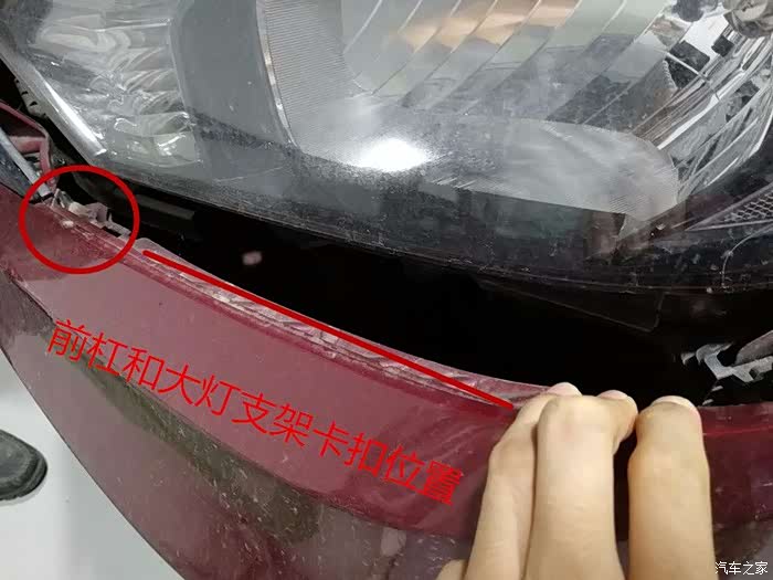

前杠和大灯卡位

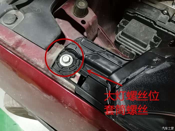

大灯大脚螺丝位

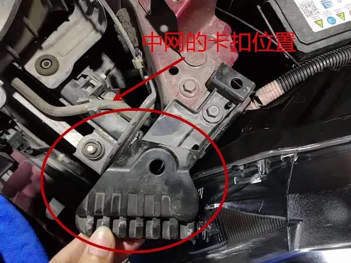

大灯中网螺丝位、卡扣

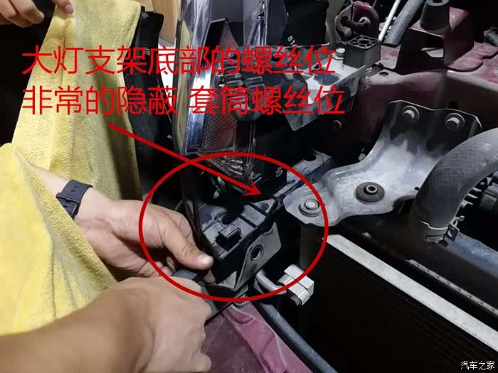

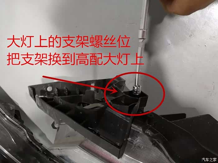

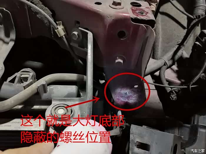

大灯支架底部螺丝位
大灯支架底部螺丝位

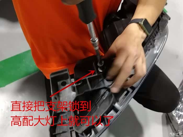

大灯支架底部螺丝位,直接更换到高配大灯上
更换支架

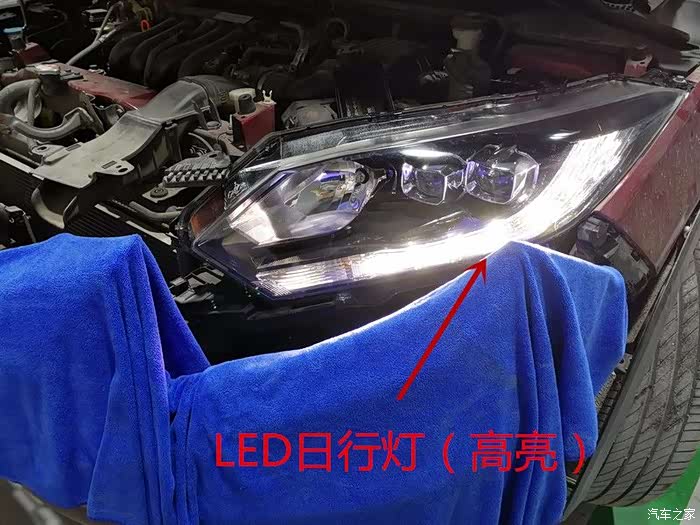

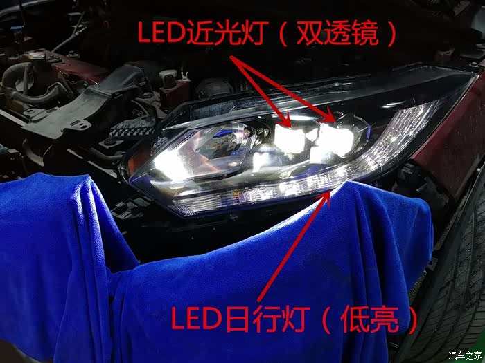

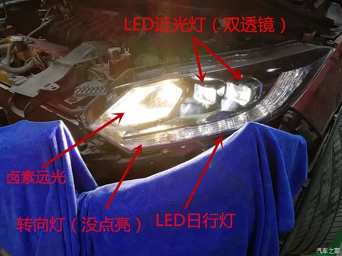

功能测试:LED日行灯(启动车子就是高亮)

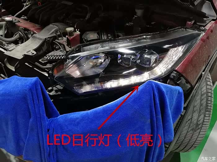

功能测试:LED日行灯(开示宽灯就是低亮)
功能测试:LED双透镜近光灯+LED日行灯(低亮)
功能测试:LED双透镜近光灯+卤素远光+LED日行灯(低亮)

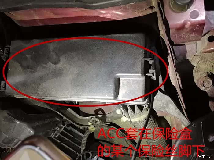

日行灯ACC接这个保险盒 安全

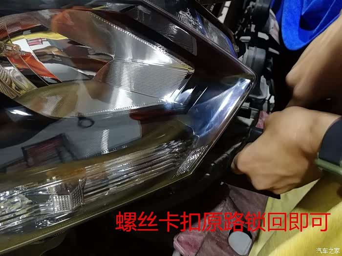

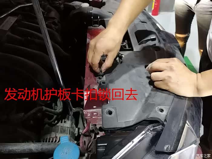

原路锁回螺丝即可
原路锁回螺丝即可

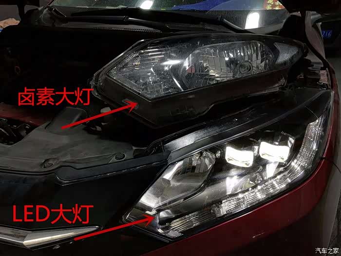

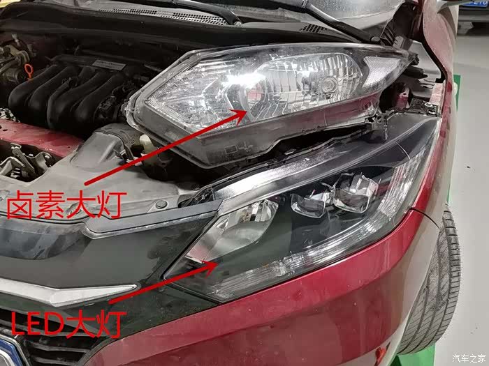

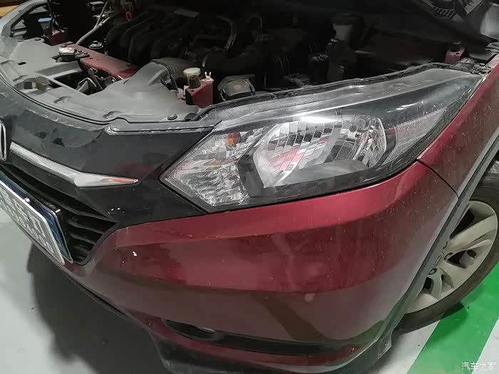

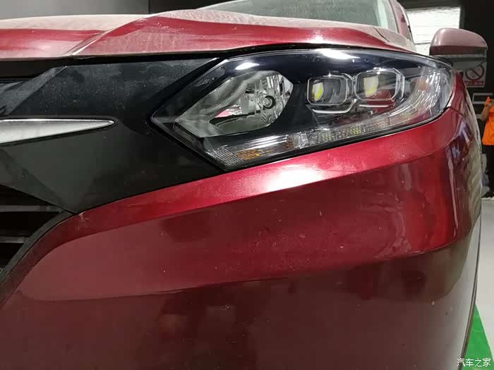

卤素大灯和LED大灯外观对比
卤素大灯和LED大灯外观对比

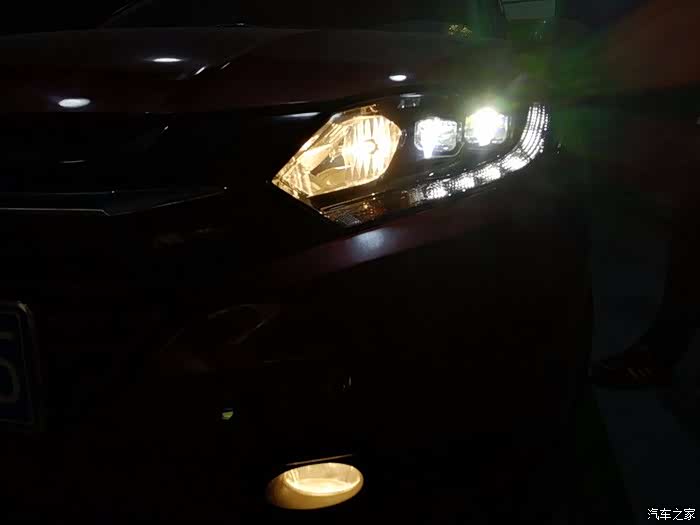

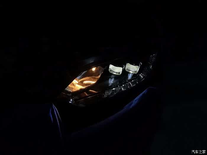

LED大灯效果:LED双透镜近光灯+卤素远光+LED日行灯(低亮)
LED大灯效果:LED日行灯(高亮)

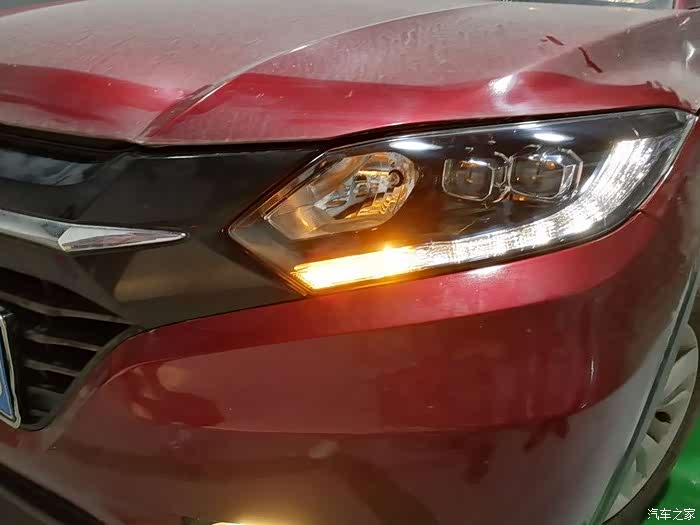

LED大灯效果:LED日行灯(高亮)+转向灯

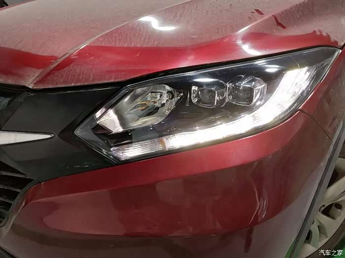

改装完成,来张特写

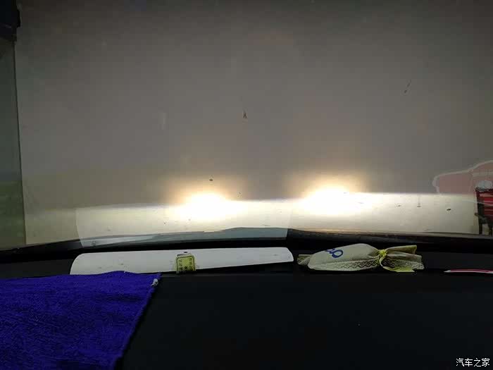

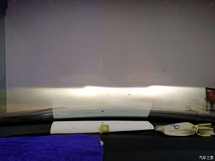

车内第一视角:LED近光灯(国内标准:左低右高)
车内第一视角:LED近光灯+卤素远光灯(国内标准:左低右高)
