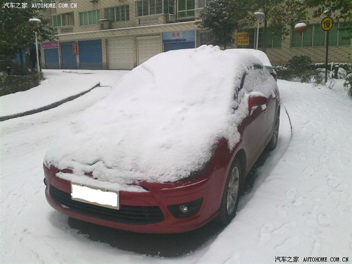

世嘉车主你们2011款1.6手动档 3个踏板有“触电”的感觉吗?
我的世嘉2011款1.6手动档,三个踏板(离合器、刹车、油门)有颤抖的现象,就像触电感觉...很麻,带有颤抖。
把档位放在空挡,踩油门空转转速为2300~3000转速,有左脚触及离合器、刹车(轻轻稍微踩,不需用力),会有触电感觉 麻的很厉害带有颤抖,同时,在后排座位脚底也会感觉麻(触电)的现象。
在行驶中,80~90码,转速为2300~2400转, 三个踏板(离合器、刹车、油门)也有这现象。
