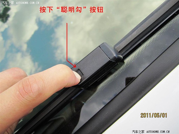

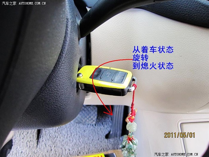

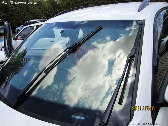

可乐教你更换途观前、后雨刮片(教学贴)
途观前后雨刮片的更换教程
这张是出差时,沅江大桥拍的~~~
5-1了!这是劳动人民的节日
,也是我的节日

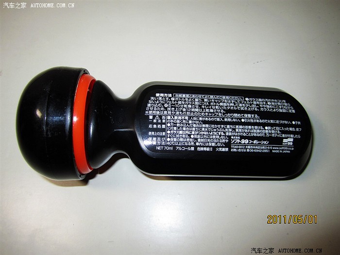

。很快雨季也要到了,下雨天雨刮效果直接影响到行车安全,因此在这欢天喜地的节日里,可乐为大家全程奉上雨刮片的更换方法和更换技巧,希望能帮助到大家,尤其是后面提到的韩国产“雨敌”奉劝大家千万不要用,会导致雨刮胶条提前老化,我是前车之鉴,希望别有同学又扑后程~~~~~~~~~~~
,也是我的节日

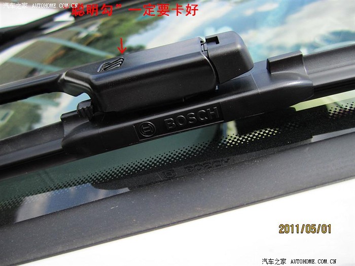

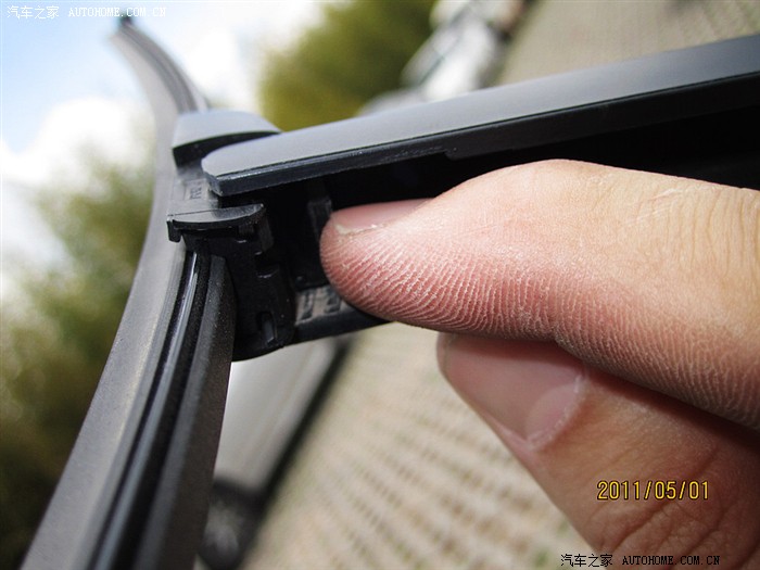

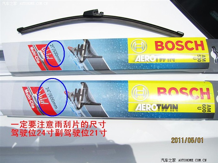

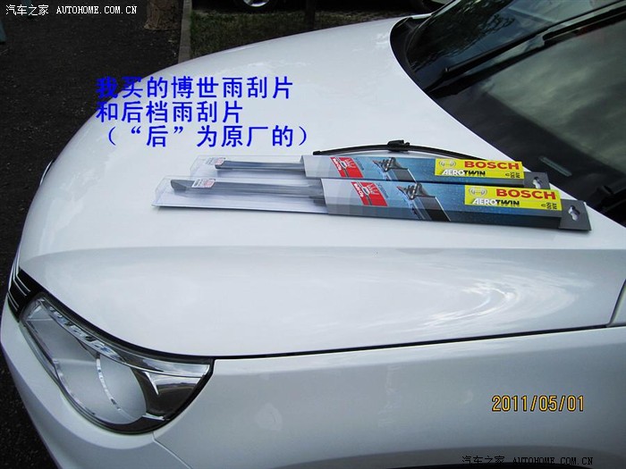

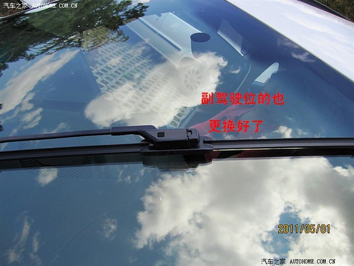

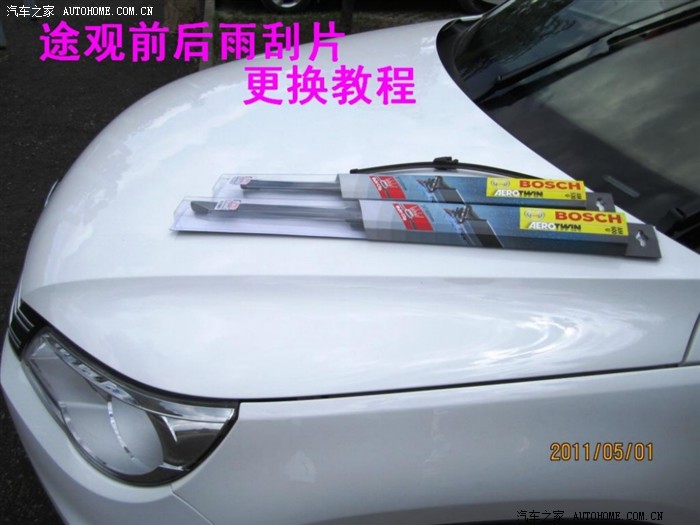

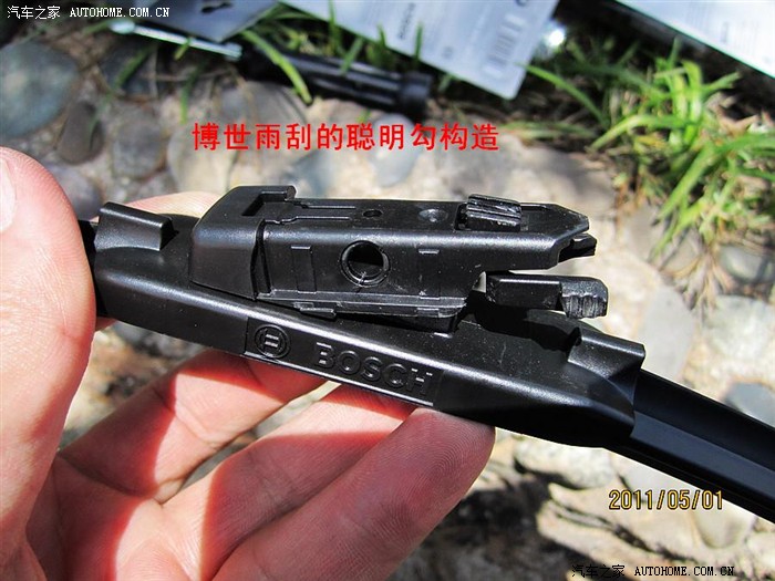

。很快雨季也要到了,下雨天雨刮效果直接影响到行车安全,因此在这欢天喜地的节日里,可乐为大家全程奉上雨刮片的更换方法和更换技巧,希望能帮助到大家,尤其是后面提到的韩国产“雨敌”奉劝大家千万不要用,会导致雨刮胶条提前老化,我是前车之鉴,希望别有同学又扑后程~~~~~~~~~~~前雨刮博世雨刮片:95元/支(不含邮 快递费10元),24寸21寸价格相同,购买地:淘宝网
后雨刮大众原厂配件:65元/支,购买地:昆明东聚汽配城

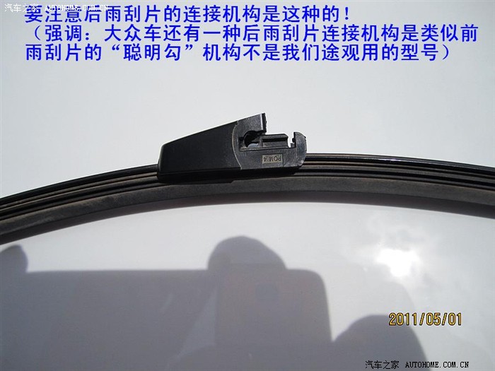

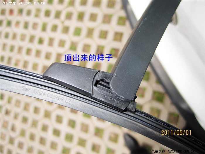

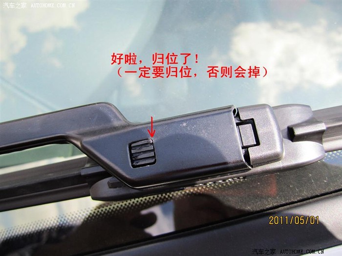

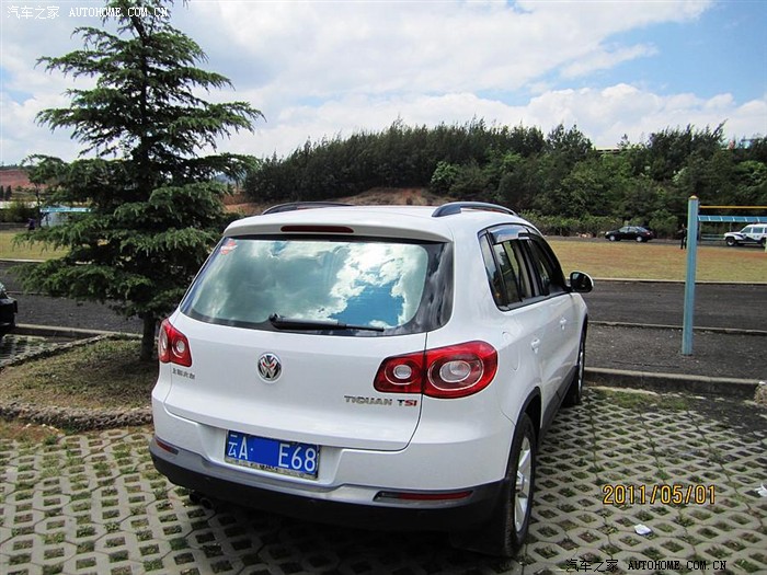

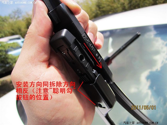

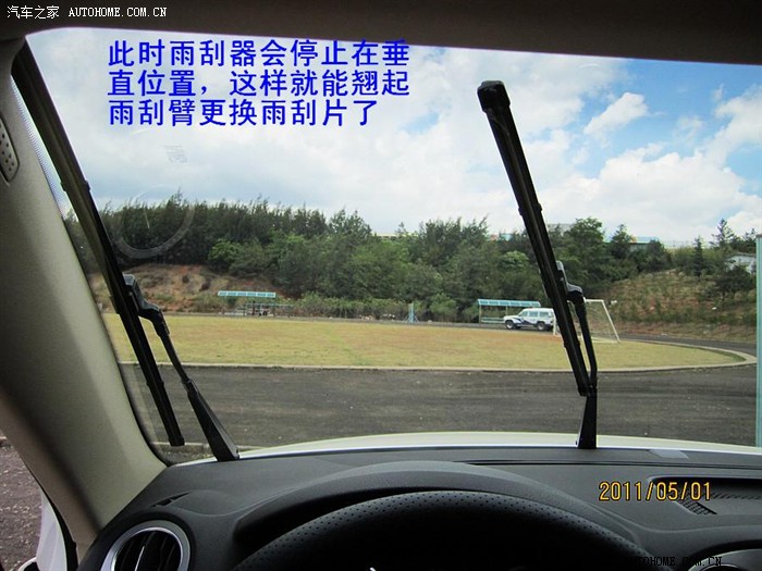

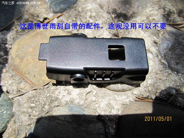

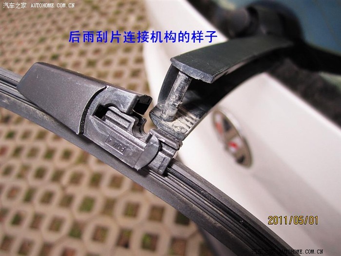

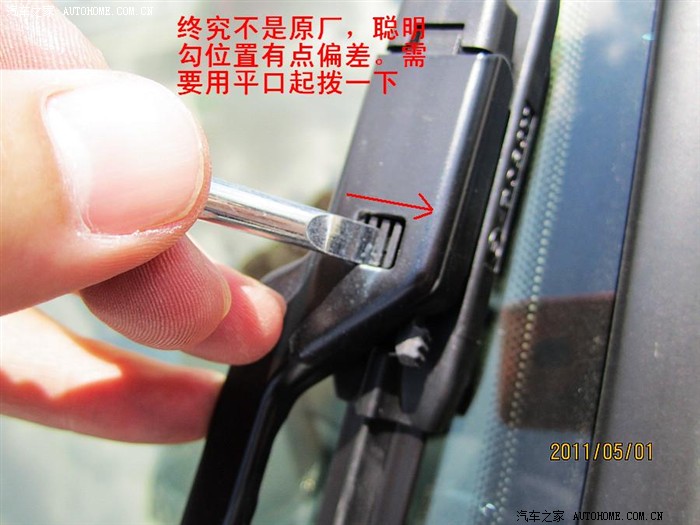

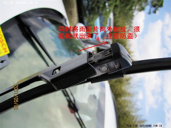

好,下面教大家如何更换途观后雨刮片

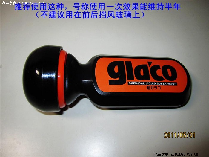

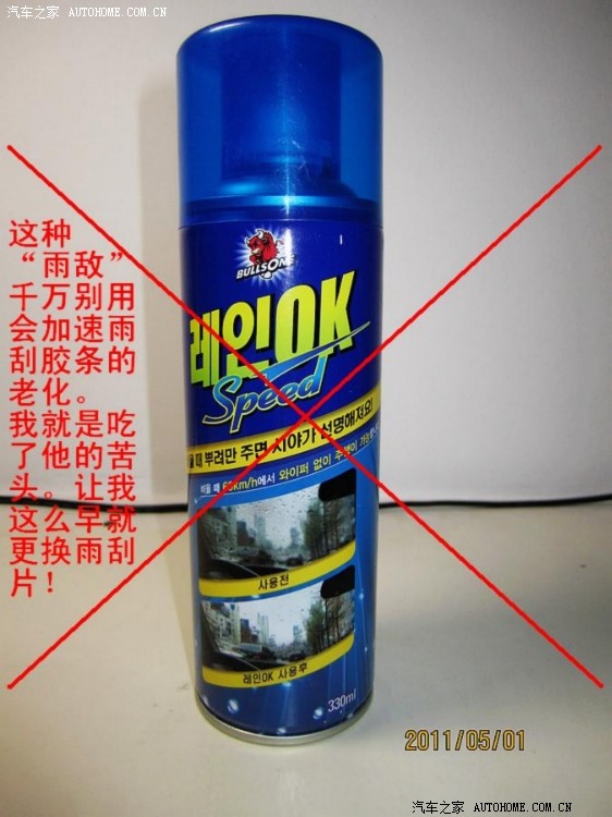

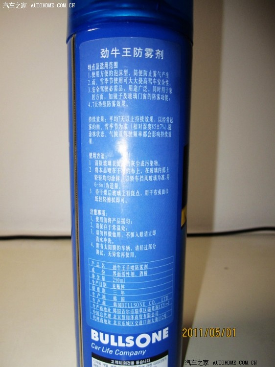

这就是我为什么要更换雨刮片的真实原因。因为我在前后挡风玻璃上喷涂了下面这种“雨敌”由于他是油性物质,直接导致了我的雨刮胶条迅速老化,产生刮雨时雨刮片震动、刮雨不干净。直接影响行车安全!!!!尤其是雨天晚上行车~~~~~
请大家切记,不要走我的老路。
