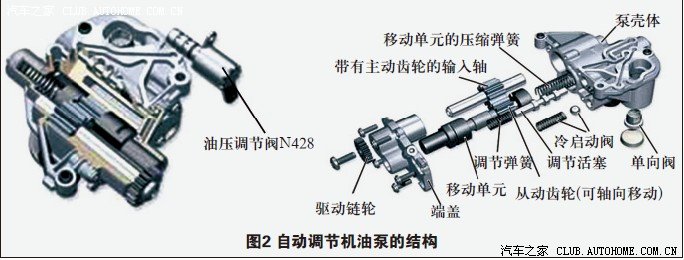

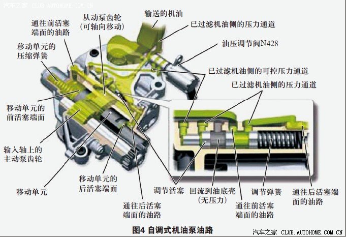

几乎是国内大众集团旗下发动机中第一次采用电控可调式机油泵,如图1所示。开发这款自调式机油泵的首要目的是提高运行效率,进一步改善燃油经济性。相比其他的自调节机油泵,这个泵设计的特点是控制更加精确,运行更有效率。传统的机油泵,发动机转速增加,机油压力增加,靠机油泵内部的限压阀限制压力,但是此时,机油泵仍然运行在最大输出量下,需要消耗发动机的动力,而且输入的能量都转化为热能,加速了机油老化。自调节机油泵的结构如图2所示,机油泵泵油如图3所示。自调式机油泵油路如图4所示。
新调节方式的理念:采用两个不同的压力。低压(相对)约为1.8bar(1bar=105Pa)。当发动机转速达到约3500r/min时就切换到高压,这时压力(相对)约为3.3 bar。压力调节是通过调节泵齿轮的供油量来实现的。这样就可以按机油冷却器和机油滤清器下游所需要的机油压力来精确地供给机油了。机油循环是通过移动单元的轴向移动(就是两个泵齿轮的相对移动)来实现的:如果两个泵齿轮正对着,那么这时的供油能力是最大的;如果泵的从动齿轮在轴向产生最大移动,那么这时的供油能力是最小的(输送的只是齿间挤出的机油);也就是说,齿轮的位移越大,供油能力越低。这个位移过程是通过将过滤完的机油的压力引到移动单元的前部活塞面上而实现的。移动单元的前部活塞面上还作用有压力弹簧力。移动单元的后部活塞面上一直加载着过滤完的机油的压力。如图5所示。电控可调式机油泵工作过程可以分为以下几种情况:

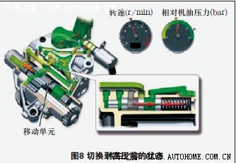

(3)切换到高压前的状态如图8所示,随着发动机转速不断上升,机油压力随之升高,图中深绿色表示压力升高。在马上就要切换到高压前的状态(压力值为1.8bar左右),此时移动单元完全伸出,机油压力就被限制在1.8bar左右。

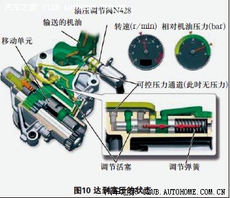

(5)达到高压的状态如图10所示,机油压力调节阀N428仍然处于断电状态。调节活塞与调节弹簧之间力的关系由机油高压来保持着(有效的活塞面积减小)。如果发动机转速继续升高,那么移动单元就又开始移动(就像低压状态时那样)。切换到高压由机油压力开关F22(在机油滤清器模块上)记录下来。可控机油通道在高压时仍由机油压力调节阀N428保持关闭状态。直至机油压力达到约3.3bar。机油压力和调节弹簧力平衡后,高压保持在相对恒定的水平。几种发动机机油压力供给和需求的比较,可见自调节的机油泵更能满足要求。这样做的目的是:当不需要较高的机油压力时,将机油压力控制在较低的范围内,这样做的目的有两个:

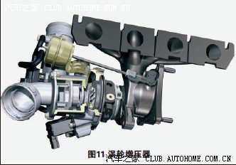

2.增压器方面的变化和上一代相同,涡轮增压器和排气管做成一个整体,如图11所示。排气歧管下面用夹紧带固定,拆卸和安装都比较方便,1.8L TSI发动机的压力单元设计上是可以单独更换和调整的,而2.0L TSI发动机的是整体式的;1.8L TSI发动机增压压力1.7bar,2.0L TSI发动机增压压力1.75bar;2.0L TSI发动机增压器带有消音器,1.8L TSI发动机则没有。增压器的最高转速为20万r/min;最高温度为950℃。

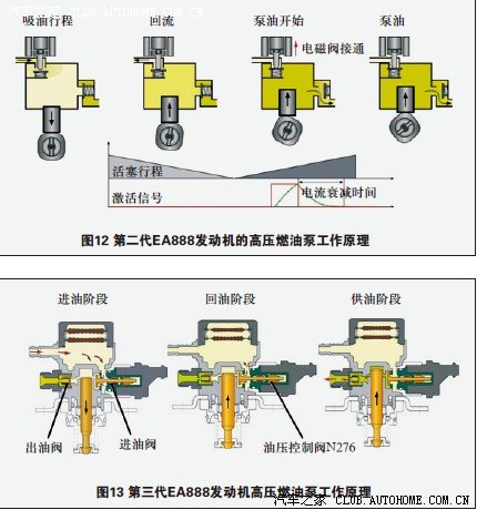

第三代EA888发动机采用的是全新的高压,其改变的主要原因是:在第一代和第二代发动机采用的高压泵中,从一启动到真正正常工作之前,前几个循环是以低压喷油的,这样会消耗很多燃油,同时燃油雾化不好,导致排放也会很差,而第三代高压泵即使在电脑没有进入正常工作状态时也是以最高压力喷油的,所以燃油雾化好,排放也会少,所以,可以说高压燃油泵的改变主要是从排放考虑的。新式的燃油高压泵,在断电后压力上升直到限压阀打开,最高压力190bar,与上一代正好相反,这是由于他们的结构上有着本质的区别,第二代EA888发动机的高压燃油泵工作原理如图12所示。第三代EA888发动机高压燃油泵工作原理如图13所示。不难看出,如果在维修高压燃油系统的时候还是按照上一代的维修方法是不可行的,必须使用VAS505X诊断仪的引导功能进行泄压后,才能打开高压燃油系统。
