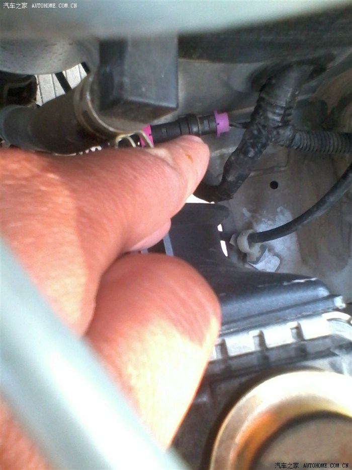

    一,       我要找到原车五个插头在哪里了,《这些插头和AC开关有些车上说没有的》
1,  车内前蒸发器上有个膨胀阀插头在收音机后面白色插头
2,      车内中央空调后置空调电源连接线,在正驾驶座保险带总成里面,要拆下保险带总成才能看见,接门灯开关两个接头那里
3,        车外散热器风扇有个插头,在水箱预留风扇位置边上
4,车外,高压阀开关,在右前大灯白色插头
5,       就是空调心脏的那根电源在这里呢

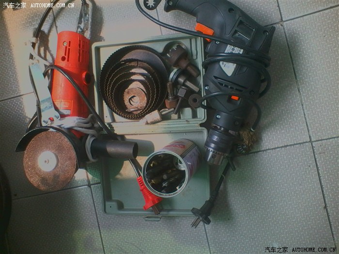

我的工具看看可以算一般的的维修铺了吧

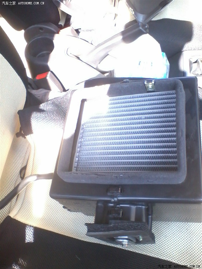

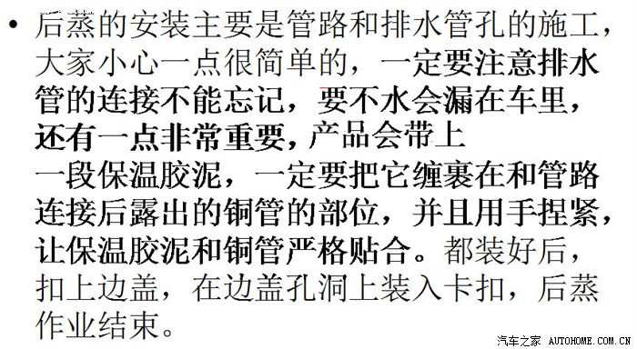

     6,  后蒸发器。(后中央空调)
装后蒸发器所要的工具在这里

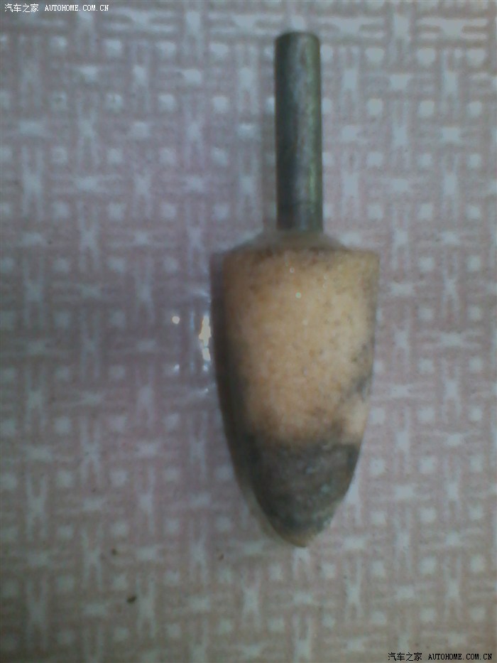

这个工具可好使了,没有扩孔器的话就用这个磨头把孔磨大,表面又光滑。

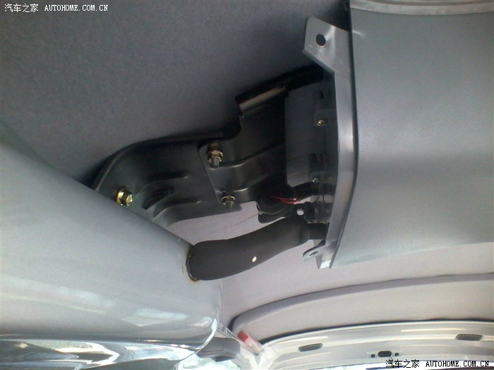

拆掉中间横梁,装上空调支架,并做好打孔记号,打孔了,
黑色架子两边有左右之分的,有挂钩的在正驾驶这边。
开管道孔这孔要开孔器,开在正驾驶。没有开孔器就用我磨头的办法啦
一个开在副驾驶小孔过下水管就行。两边都要装下水管的。

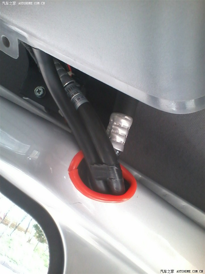

我的孔没开直角,管道弯的有点太凶了,管道弯的太凶怕于铁皮磨破就弯了个黄颜色细塑料管包边,这样就安全了。这里有4条管线;一条电源线,一条水管,两条冷媒管,弯头在上要链接蒸发器。

对面出水管
