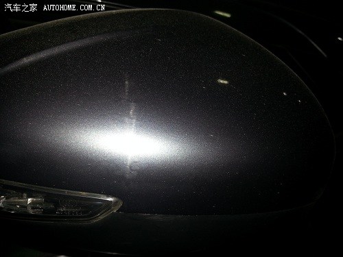

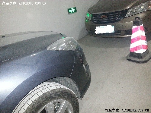

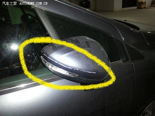

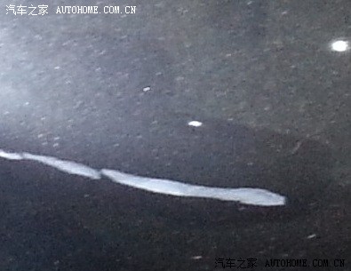

言归正题,就是由于看不见车头,右边的叶子板和后视镜并道时刮到路边的护栏,查看时发现一大道白色的痕迹,新车啊!!!准备抱保险修复,朋友说可能会导致续保费用增加,建议累着一起修,看着实在是闹心,网上淘宝买了修复笔和砂纸准备自己动手
很大很长的一道印

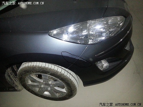

叶子板上也有点

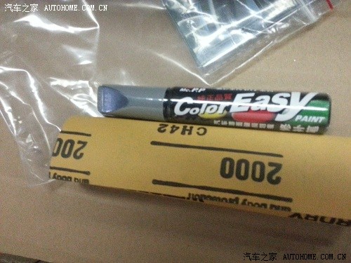

购买的砂纸和补漆笔(对于小痕迹,只要牙膏,这些都不需要了)
仔细观察后发现,漆膜的形状并没有改变,结合看的一些例子,就想是不是擦挂是护栏的油漆粘到了车上,于是先用2000号的砂纸沾水擦拭发觉白色砂掉后漆膜的颜色还是车本身的灰色,证明之前的猜测差不多是对的,于是换用牙膏继续研磨,幸苦了一段时间的结果是白色的油漆基本擦掉了,原车的金属漆还是比较硬,一般的小擦挂都应付

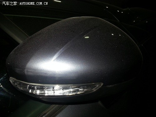

先使用2000的砂纸浸湿水后摩擦,白色痕迹掉了,但还有细微砂纸的痕迹
使用牙膏研磨抛光后,基本不影响外观
只用牙膏研磨,叶子板的情况

1、标致这款车的漆还是不错的;2、对于擦痕单用2000砂的痕迹还是蛮大的,需要用牙膏等抛光才能有较理想的效果,轻微的痕迹还不如直接用牙膏研磨
