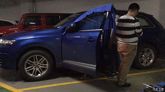

闲言少叙,直入主题,车主之前是一台沃尔沃S80L,改过空调座椅,这回儿又开了自己的这一台Q7过来加装,也算是对通风产品的认可,毕竟效果还是很不错的,一不小心废话又多了,进入第一步拆座椅总成。
考虑到12V电瓶供电中,直接拔掉座椅总成接插件,可能会报故障(多见于),最好是先把12V电瓶断开,结果这么简单的事情竟然花了1个小时左右,常规经验前舱、后备箱都没有、网上搜索下说是在主驾驶座椅下面结果拆开发现还是没有,最后没办法,前舱仔细看了下发现了一个电瓶没电外接充电的小型保险丝盒,找到红色主线,大概推测在副驾驶座椅下面,最终找到,在副驾驶脚垫下面,即为整车12V电瓶埋藏处。

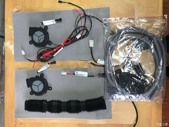

这是要加装的通风加热产品:主驾驶碳纤维加热+座椅通风产品套装。这个品牌知道的朋友就知道,不知道的可以百度哈

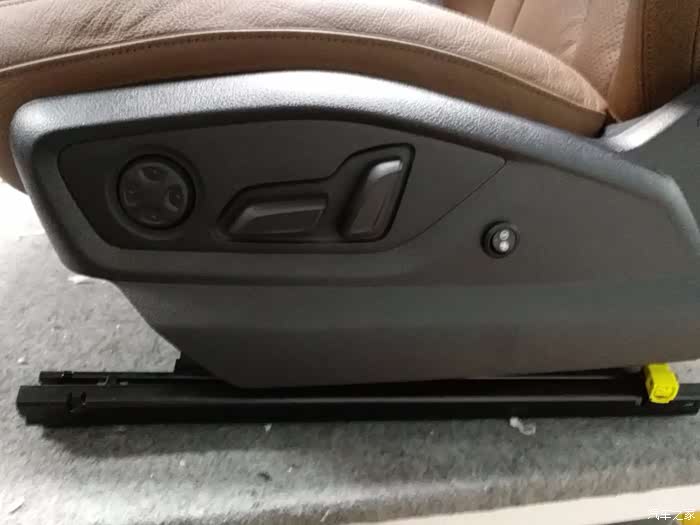

还好这个座椅原车不带按摩功能,不然施工起来难度会提高很多

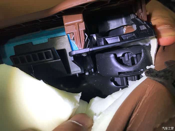

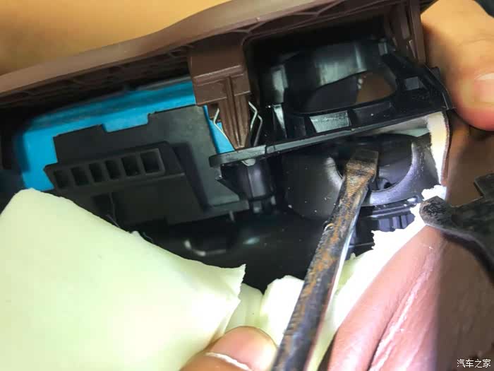

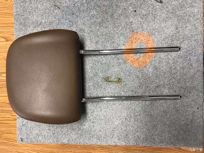

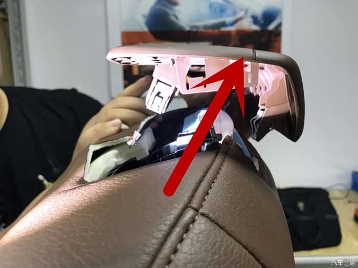

万万没想到 座椅拆装最难的是卡在头枕这里了,座椅座垫拆装没什么问题,靠背后面饰板缺怎么也拿不下来,按照经验来讲这个时候就不能蛮干,找原因,经过仔细查看、推测,尝试,头枕一侧铁杆上有个卡口,用起子顶住即可掰开
通过起子按压即可松开头枕的卡口(只有一个),头枕拿下来后,拆卸就恢复正常,简单多了,这是松开状态。
这是压住状态,在这个状态下,头枕即可整体拔出来。再看下一步就会豁然开朗。
顺着这个方向发力,头枕饰板可以直接拿出来,不能光看前面的卡扣。

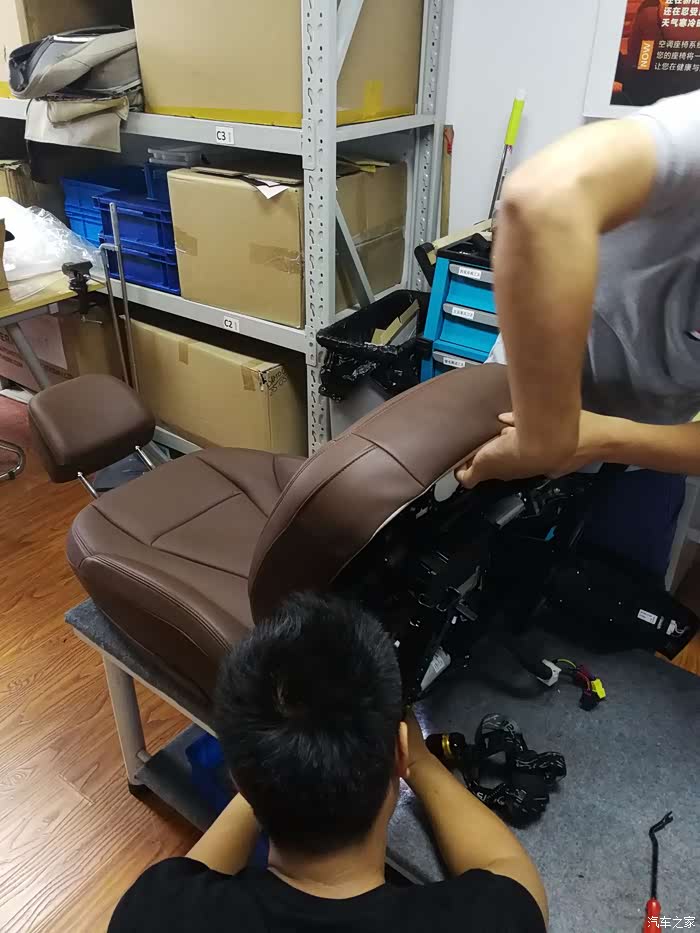

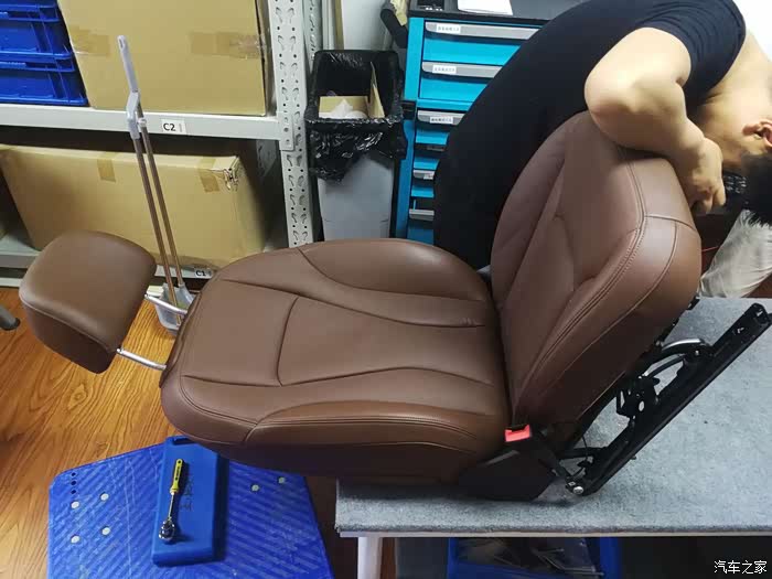

座椅总成拿下来后,扒皮是第一步

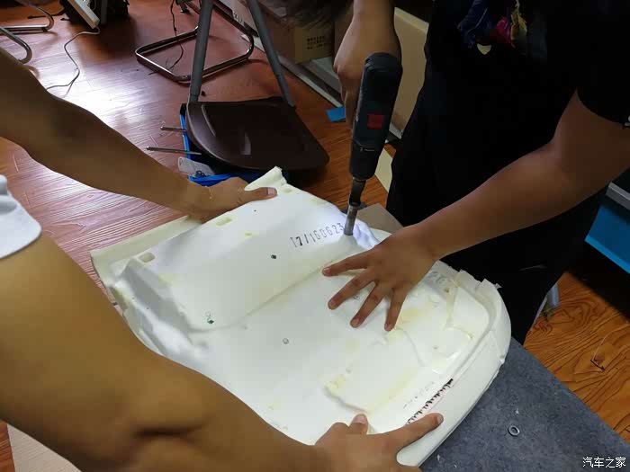

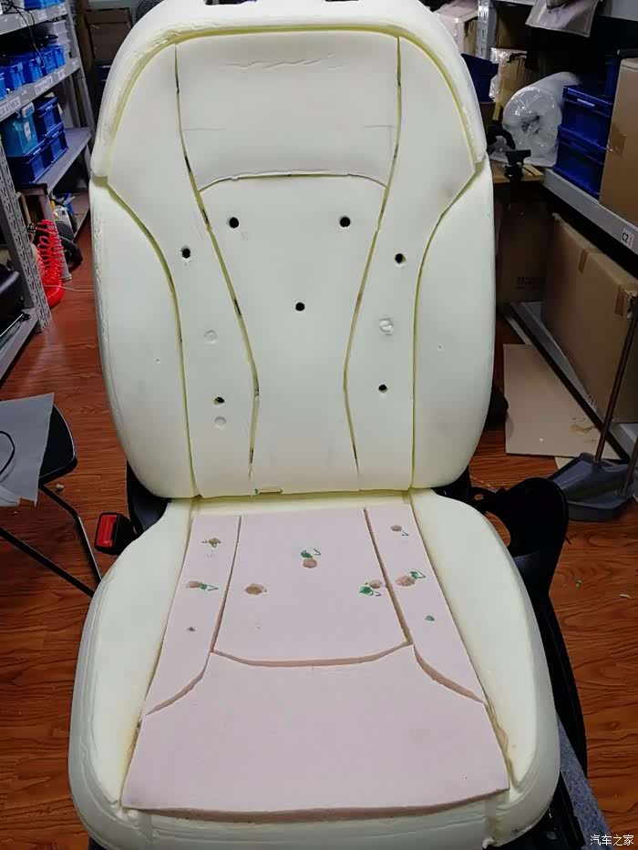

其实中间因为自己也在参与施工,所以很多照片没能拍到,另外照片因为是手机拍摄效果真的很一般。。。通风座椅,这是给座椅打孔,关键是选好位置,避免底面和背面干涉。
这是定位的部分过程。

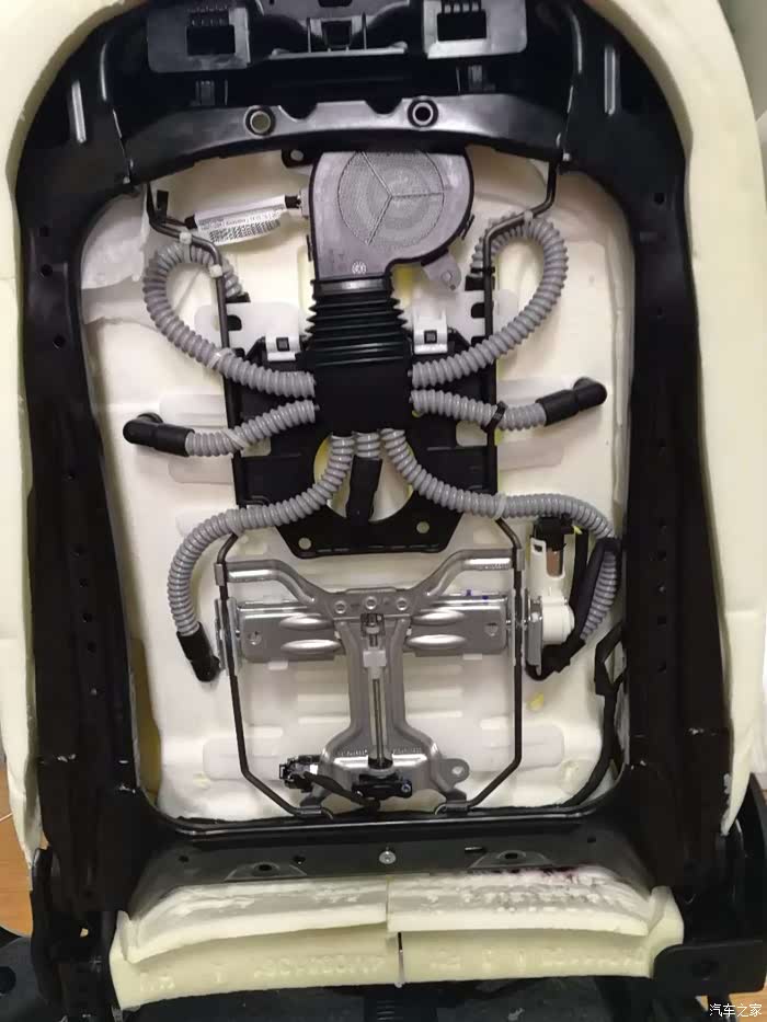

这是一套改装,包含背面和坐垫上各有7个洞

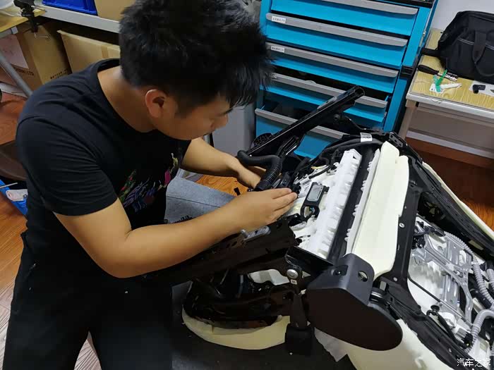

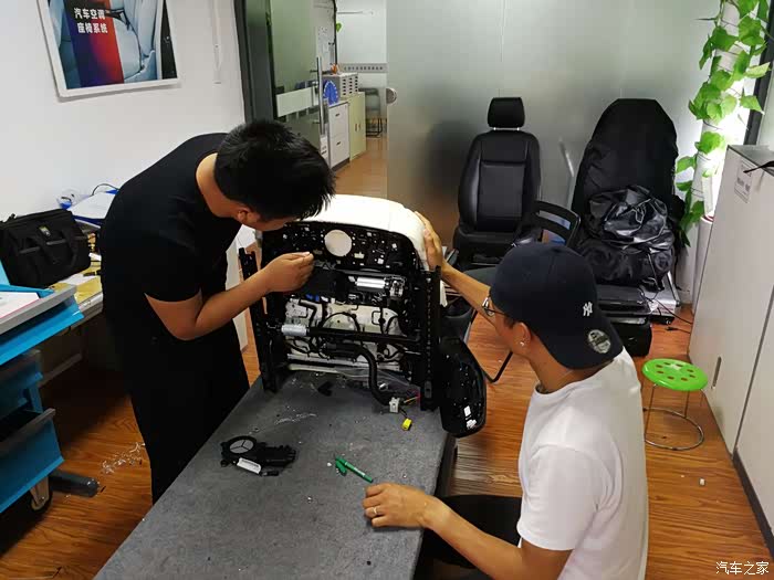

通风设备安装
这个说白了就是个细心活,不能着急。
背面实拍图,容易看懂
说实话,整个过程写的一点都不好,因为相机、因为忙碌、因为。。。很不好,大家凑合看下,目前安装已经完毕,客户体验中,预计还要一周左右会给最终反馈,初步反馈运行中风机转速不大一致,当车辆挂R档时,风机转速有升高的迹象,我也还没想通,后续需要车辆到场测试下不同档位对应保险丝电压是否有变化,另外重新换个保险丝取电对比下应该就能找到答案,谢谢大家支持。
