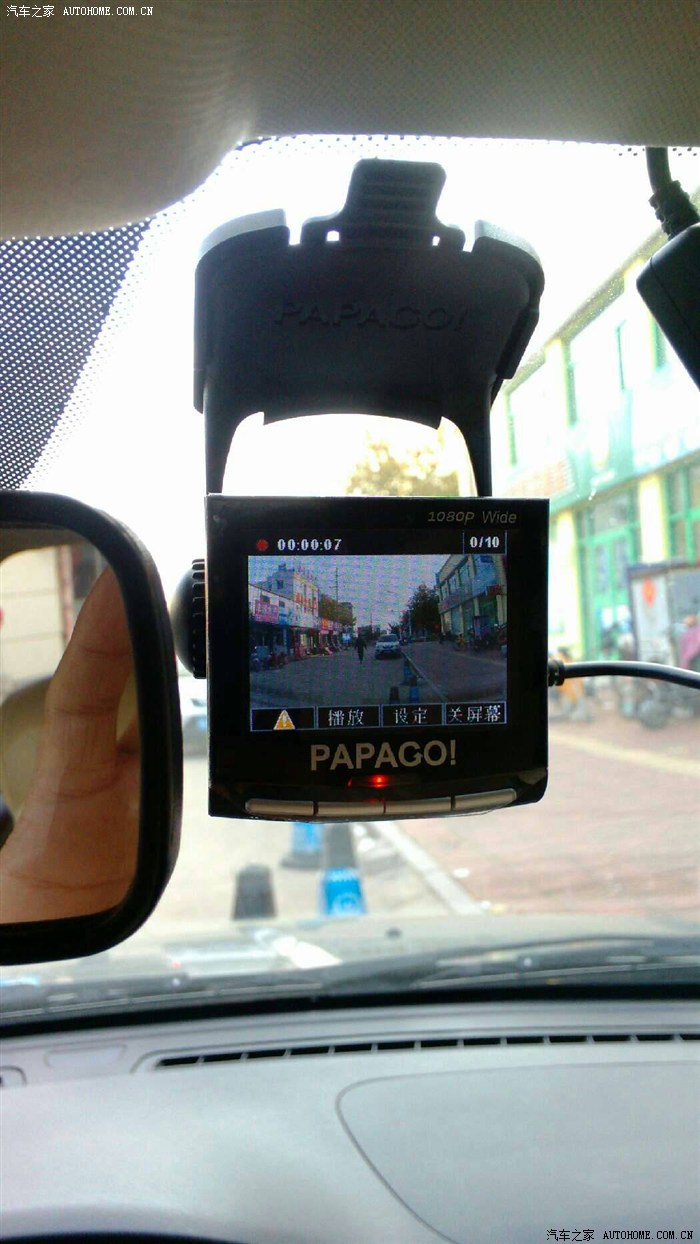

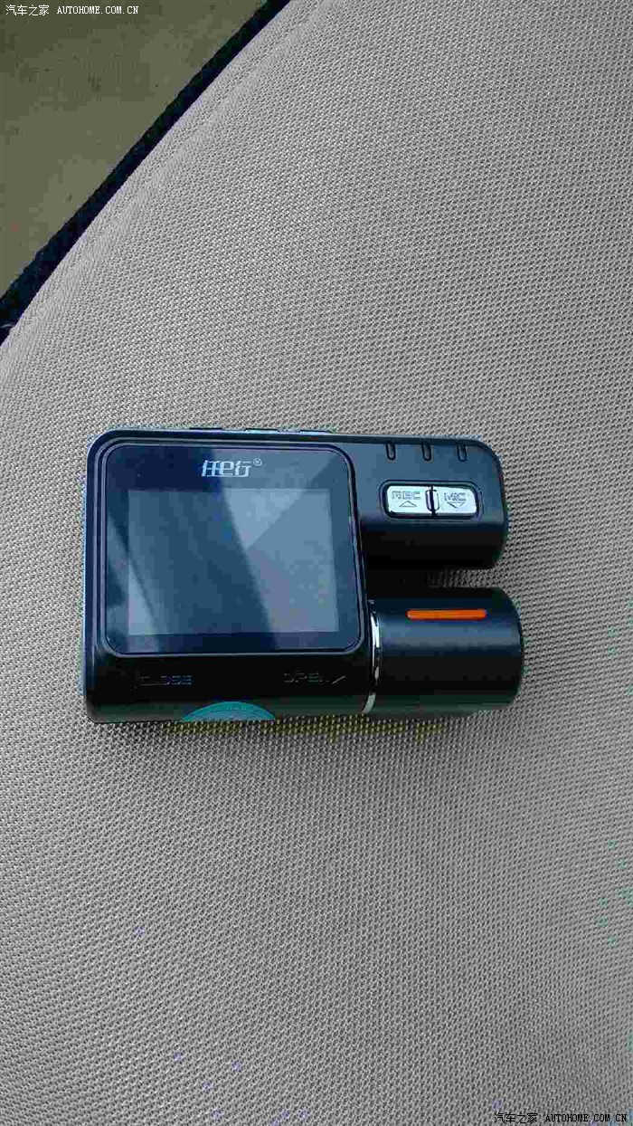

兄弟以前吃过亏!所以自己的车都装行车记录仪!认前用过这样的:
这种货便宜质量不行,寿命短,晚上更是个瞎子!
后来用这种好的papaG0
1000来块钱!质量不错,晚上还能看着点啥的!

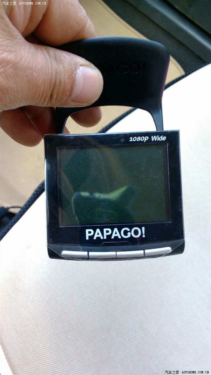

还过这种货也有缺点!papaG0自身不带电池;也无延时起动功能。大多车友都Acc取电,(所谓Acc就是打开电锁就有电,起动车子点火时瞬间断电,车子发动着恢复给电)这也造成行车记录仪多次重起!而切断电瞬间压差太大;会严重形响记录仪寿命!风神车点火前需给油泵增压,得等上几秒钟.不然几次都打不着!后果更糟糕!所以我给它装了个延时继电器;延时个几十秒,等车子发动着了,记录仪才通电!

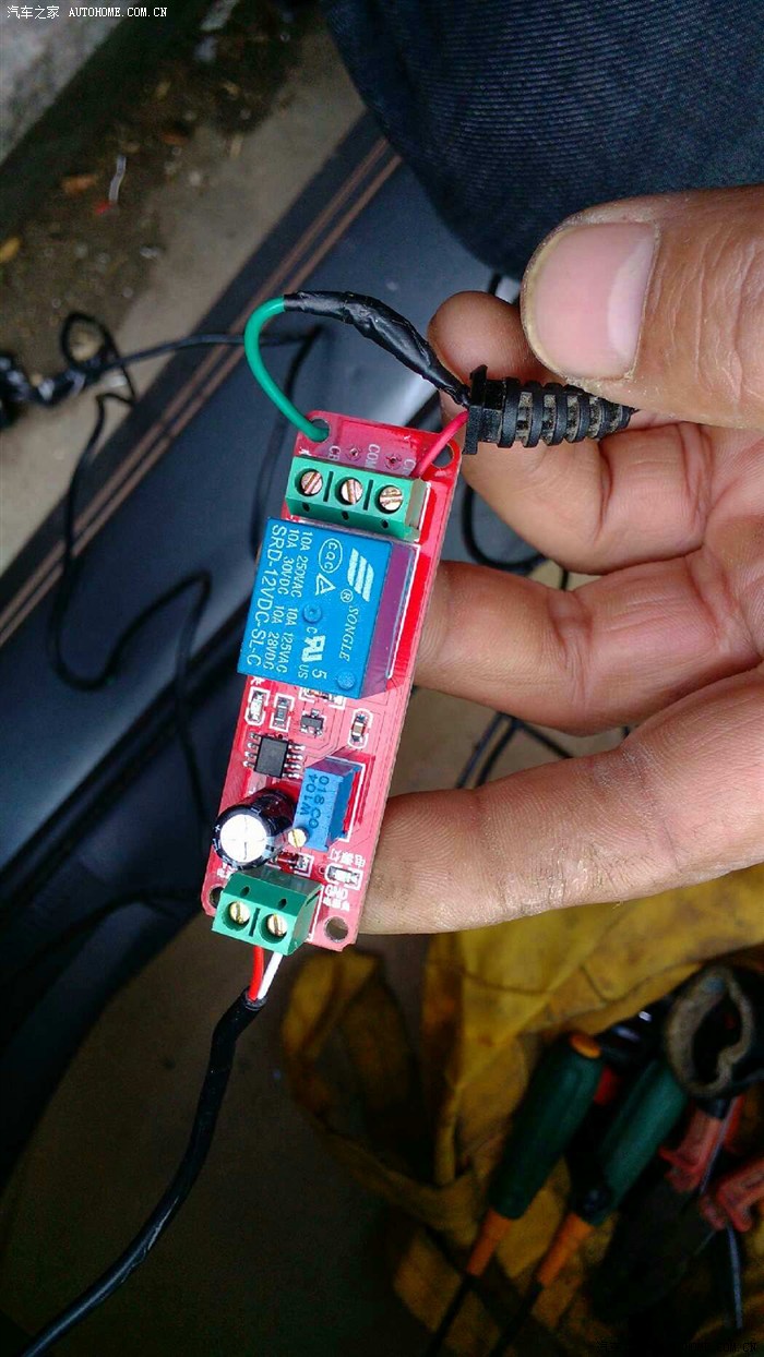

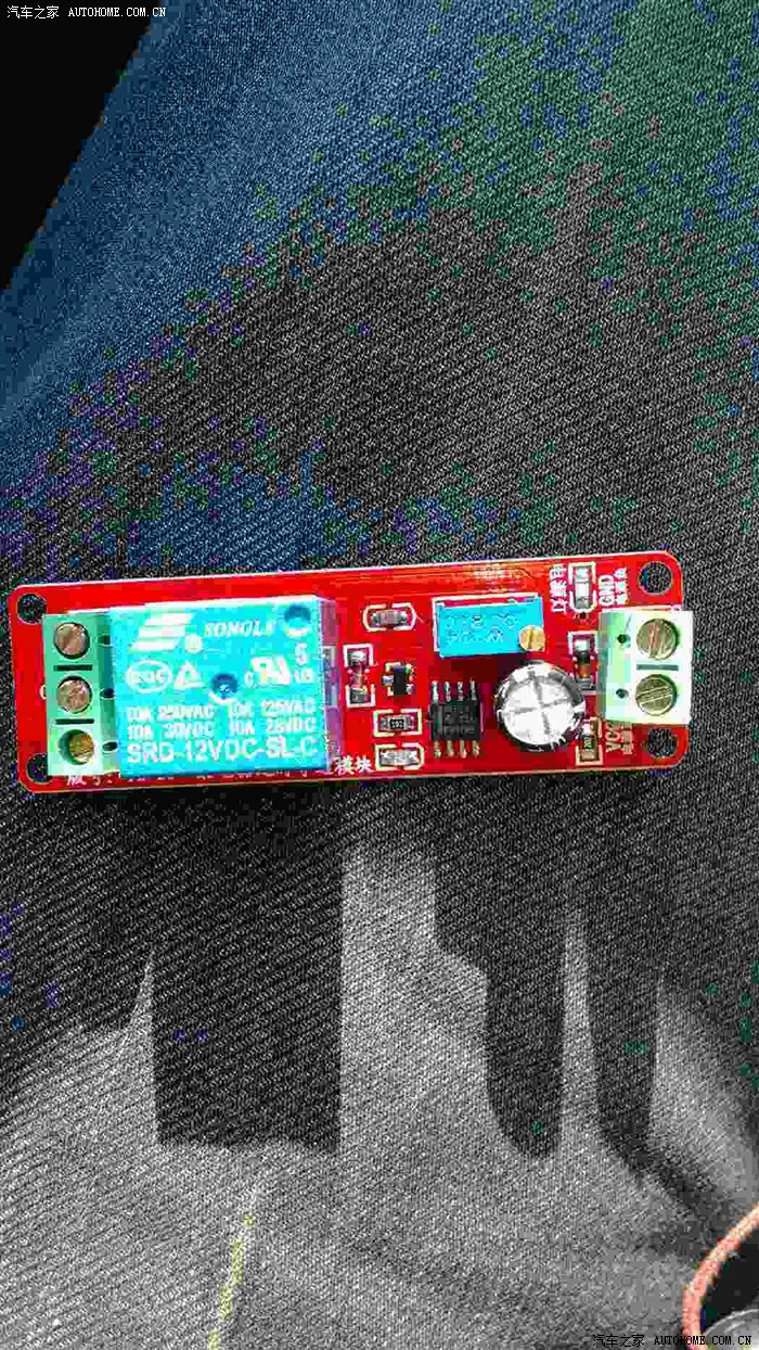

我用的是这种。是我家小孩上物理科用剩下的,12v延时模块。当然延时继电器种类很多!大家也可用别种的!接线都很简单!(我是废物利用哟)

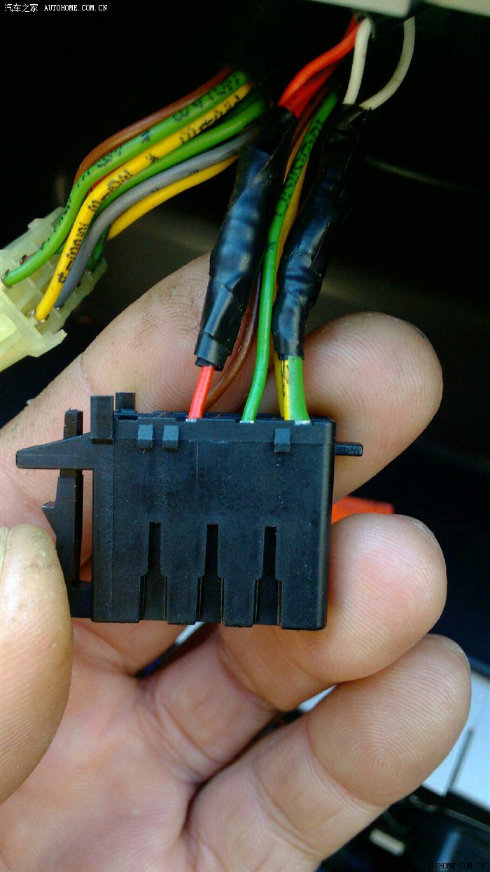

红的十黄绿一

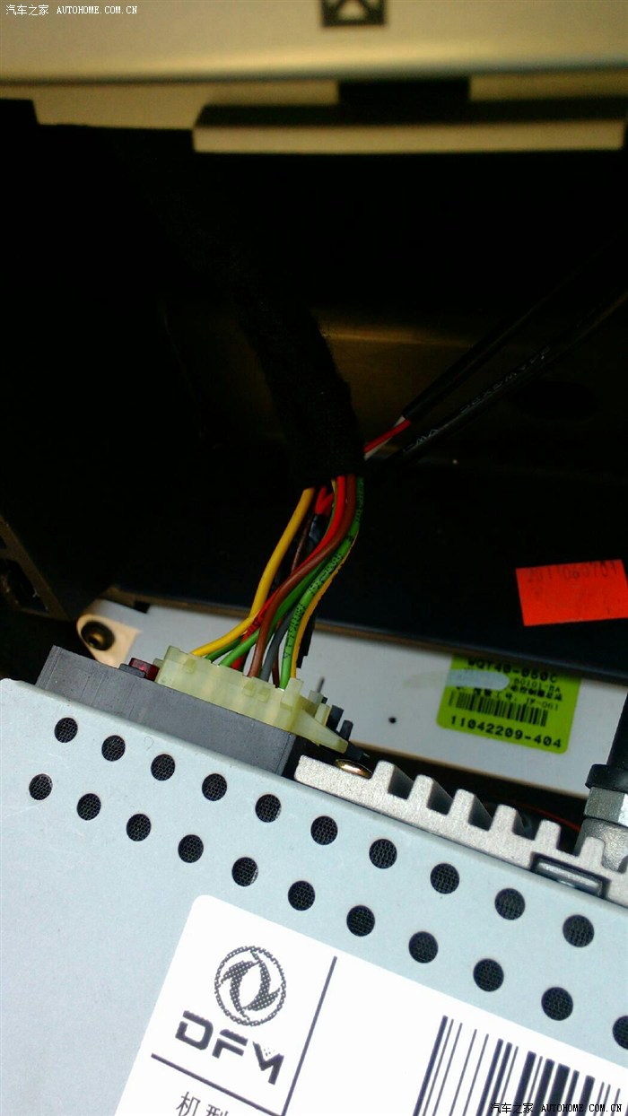

我取电是从CD机后面取的,也算是Acc电源!

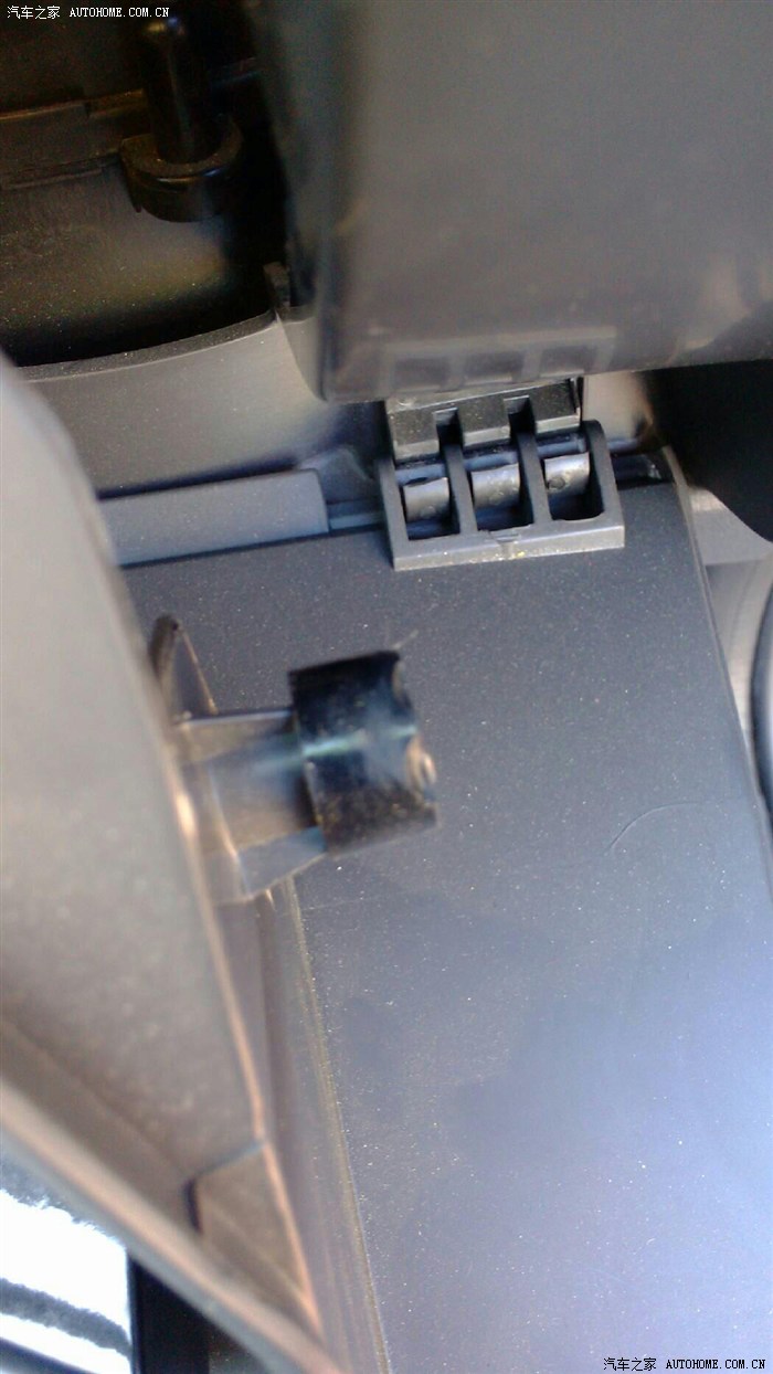

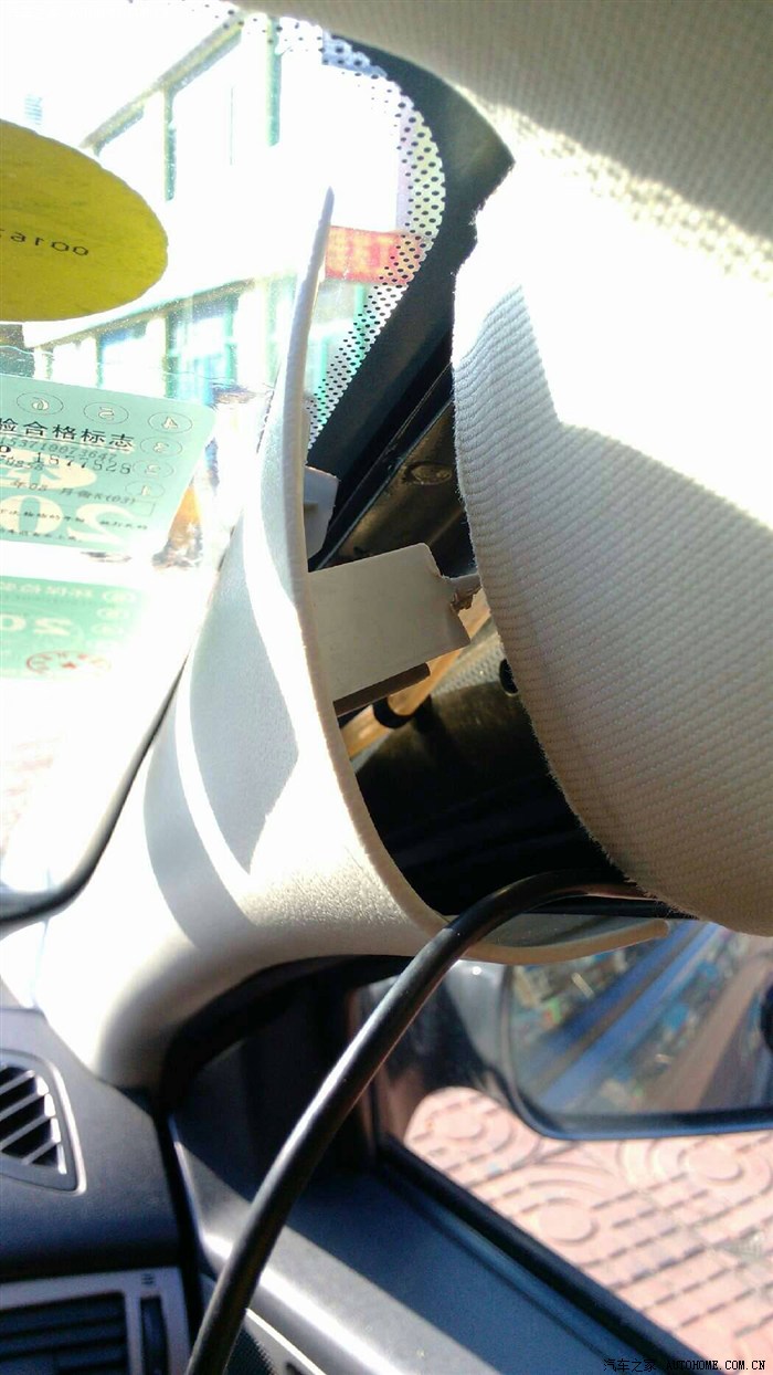

然后把手套箱全打开线从后里走!

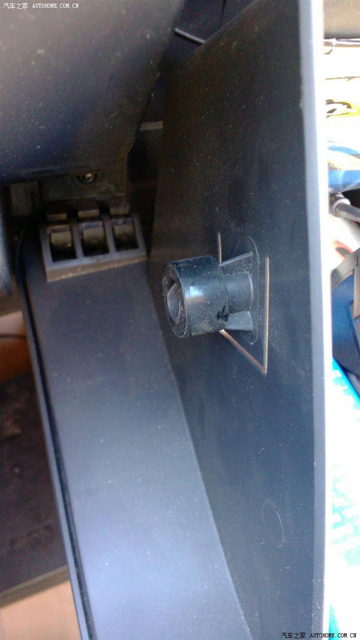

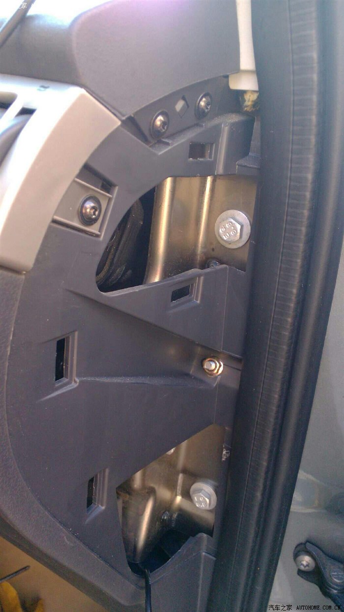

把这两钮按住了拉出来

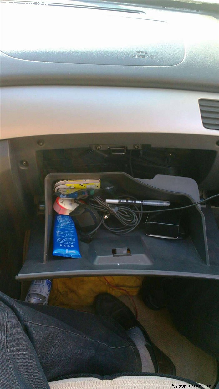

认前电线就放在手套箱里!这次拾掇拾掇!

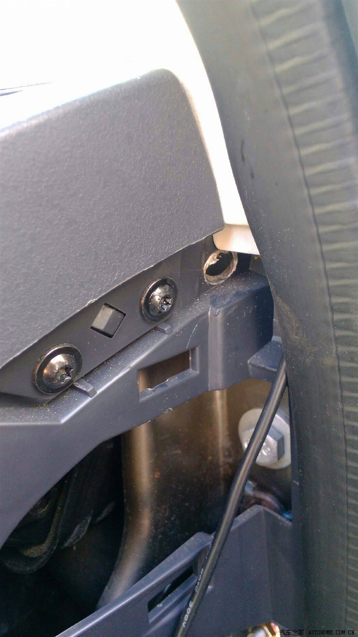

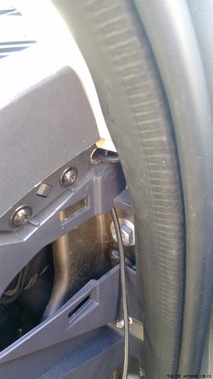

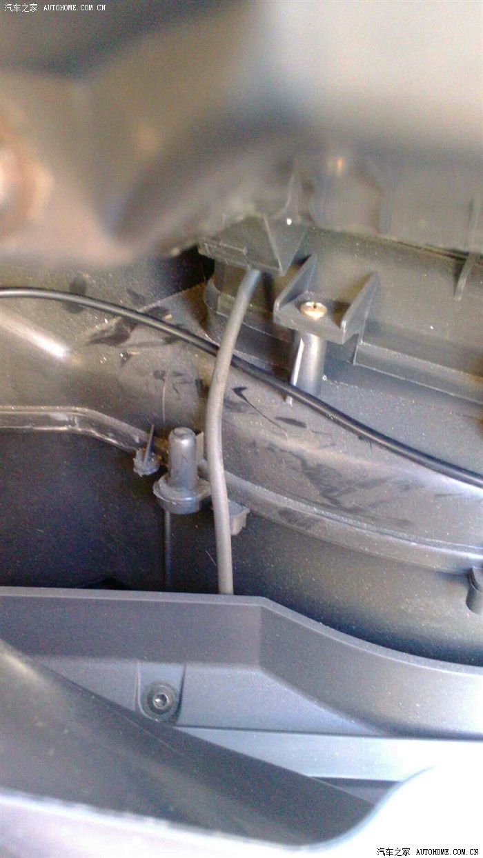

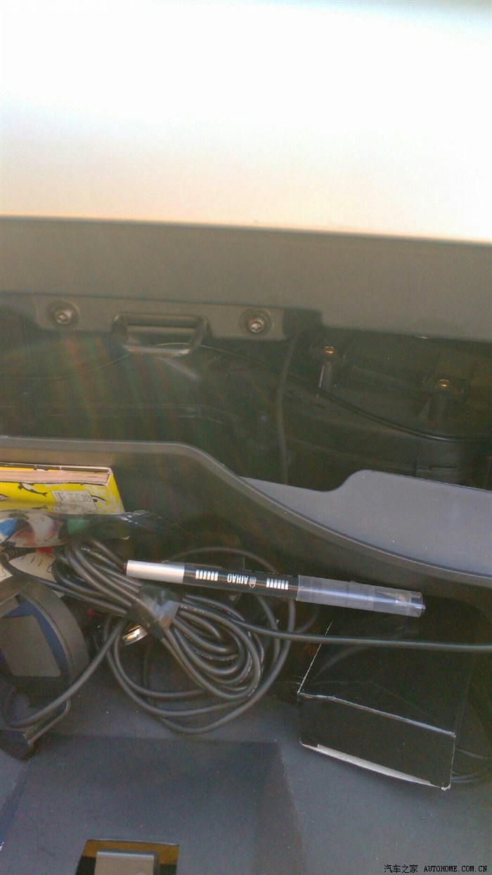

这是手套箱后面走的线!
最后到这里!这边盖子打开也挺方便的!

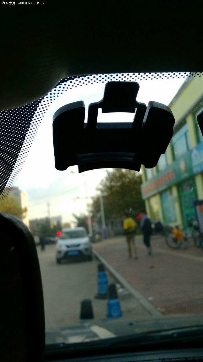

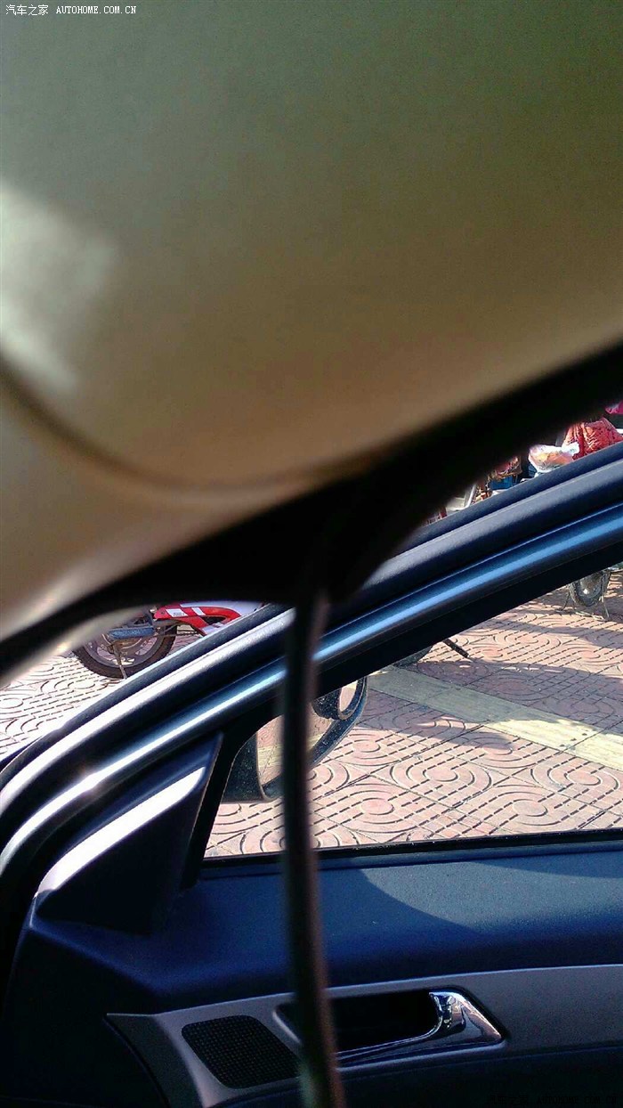

记录仪这样走线,想漂亮就得拆!
然后也到这里!

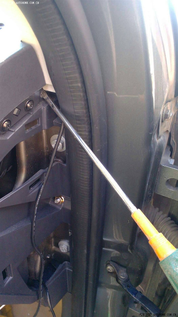

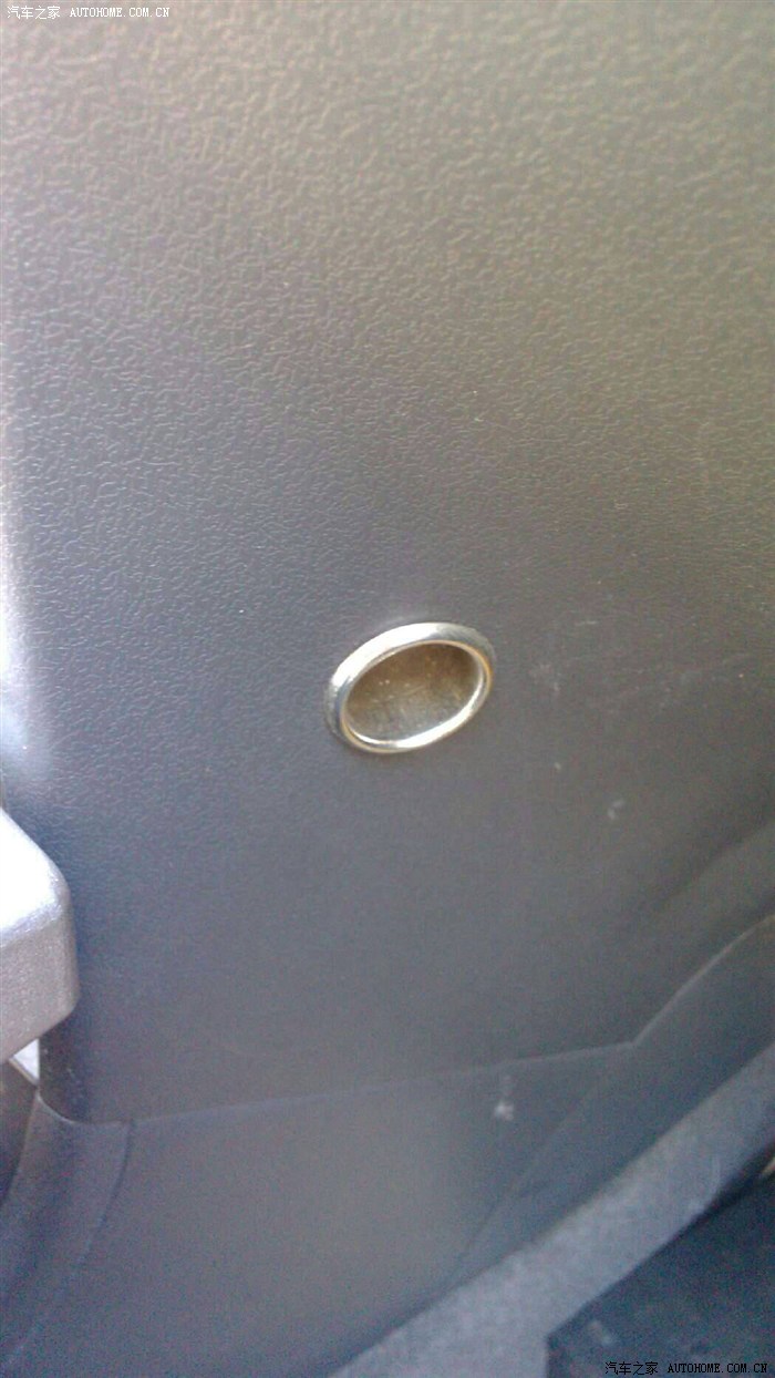

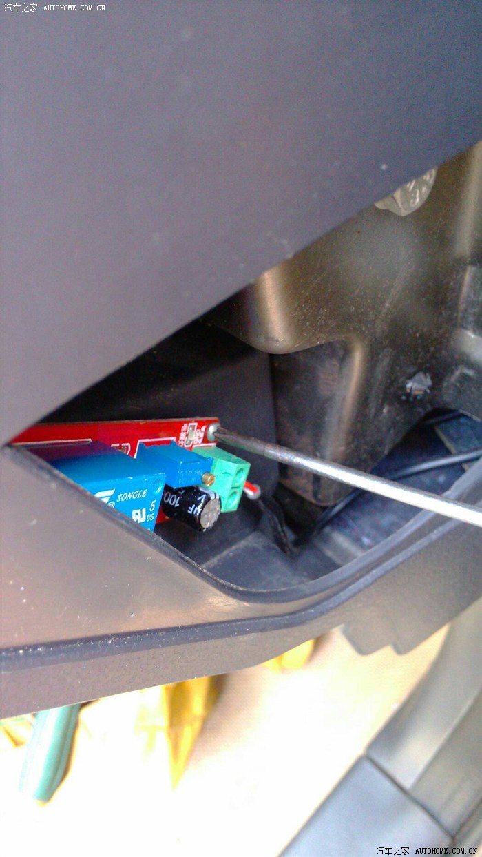

用螺丝刀捅个眼1

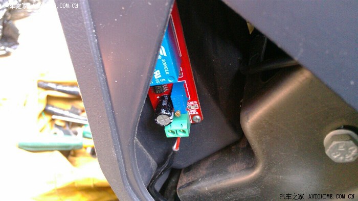

按装电线更方便!此处空间大、位置佳、延时继电器也接装在此!

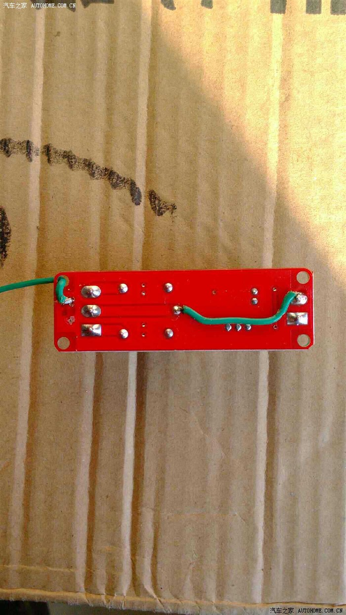

这个模块过于简单!是555块带个小继电器!绿色跳线自己焊的。给继电器共用点个正电源.另—根是负极!焊在基板上!
两个螺丝端的是Acc电源正负极,三个螺丝头的中间是共用点,两边—个延时闭合,—个延时断开。咱们用延时闭合。
接好后,自攻丝上紧!

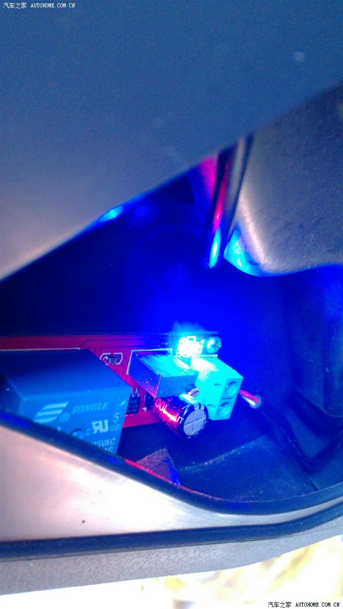

通电后—次成功!板上还有两个小灯;可惜盖上面板看不到了。我调时间调的15秒延时起动,几分钟也可以!彻底解决记录仪重起问题!

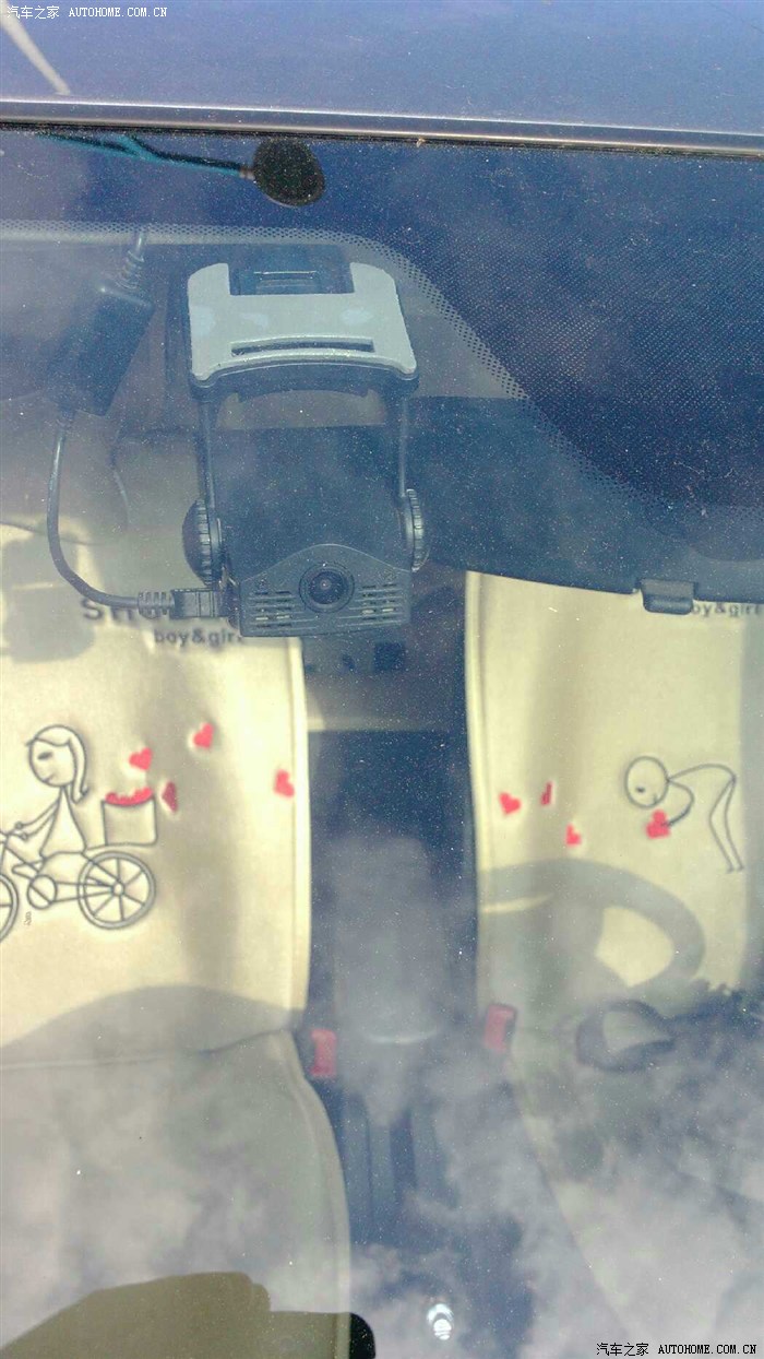

外面照!左边小方块是自带降压块!
基座是双面胶直接粘上去的!
