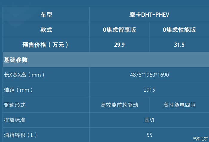

重点分析下1月14日上市的摩卡DHT-PHEV预售发布会的29.9万元是怎么来的。

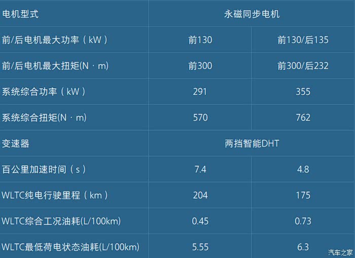

这个前驱的电机功率是130千瓦,结合驱动变速箱系统的成本是多少呢?不难推断。摩卡0焦虑性能版价格,多一个后桥135千瓦电机驱动,价格多31.5-29.9=1.6万。
130千瓦电机加变速箱模块大致是1.5-2万。

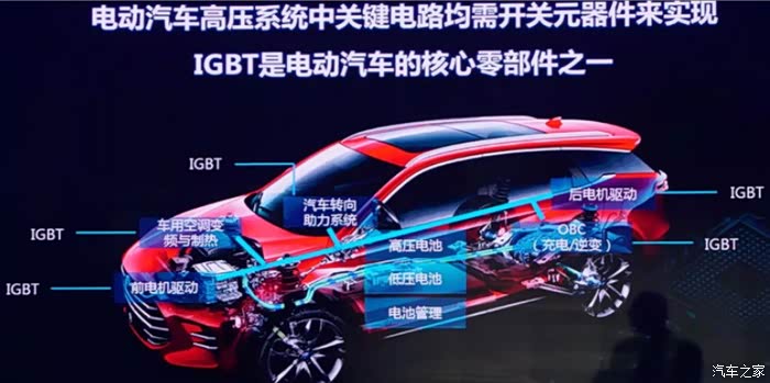

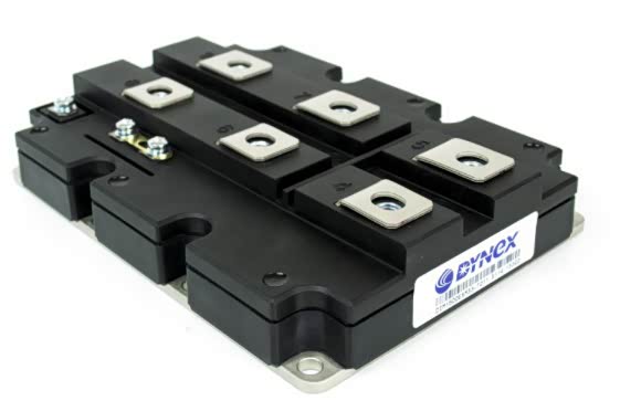

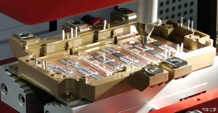

值得一提的是电动车的驱动系统里面有个芯片的价格特别贵,IGBT. 一辆电动车成本结构中最大者为电池,占比约40-50%,其次为电机驱动系统,约占全车成本15-20%。其中,IGBT占驱动系统一半左右,即IGBT占电动车约8-10%成本。保守估计2驱版PHEV上的IGBT价格为1-1.5万元左右。 6+1.5+0.6+1=9.1万。最保守估计29.9万的插混增加了9.1万的成本。有哪里不对请车友指正。

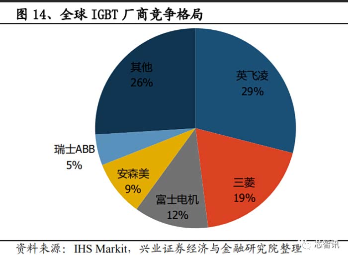

顺便说一下,IGBT是什么,IGBT就相当于汽车的发动机。汽车的燃油发动机负责把油燃烧后转换成机械能输给变速箱来驱动汽车,同一箱油用不同的发动机能发出不同的功率。IGBT能把电池中的电放出来,放多大电流受系统控制,通过调节占空比来实现PWM电压输出,这些电流直接驱动电动机和减速器来驱动汽车。这里的减速器是为了增加扭矩的。车用IGBT目前除了比亚迪能生产大多依赖进口。这种芯片难度极大,普通芯片能承受3-5伏电压,而IGBT能承受600-800伏电压。高铁上的IGBT则能承受6000伏电压。在现在芯片紧张的情况下,IGBT都是天价。

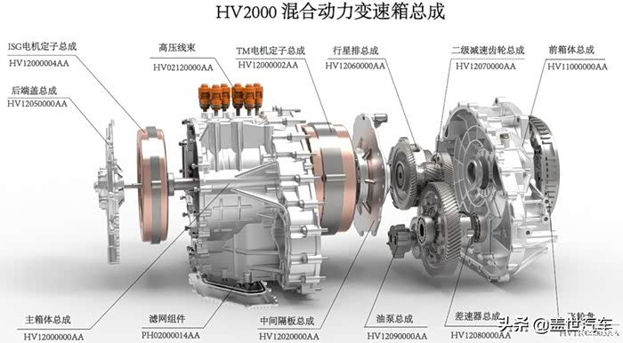

和燃油版还有个区别是2.0T变成1.5T,貌似便宜了一点实际上专用的发动机成本并不低,产量不大,结构却更复杂。我认为省下来的这点成本用来做系统集成和电驱远远不够,而且混合动力的变速箱可比摩卡燃油版的9DCT要复杂的多。下图是一个例子。
