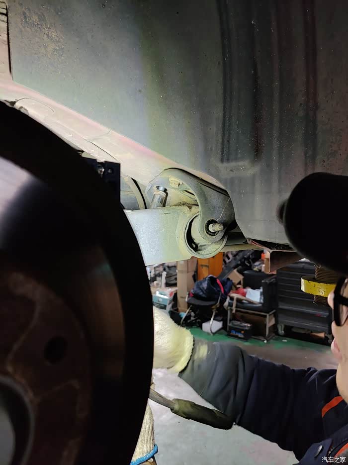

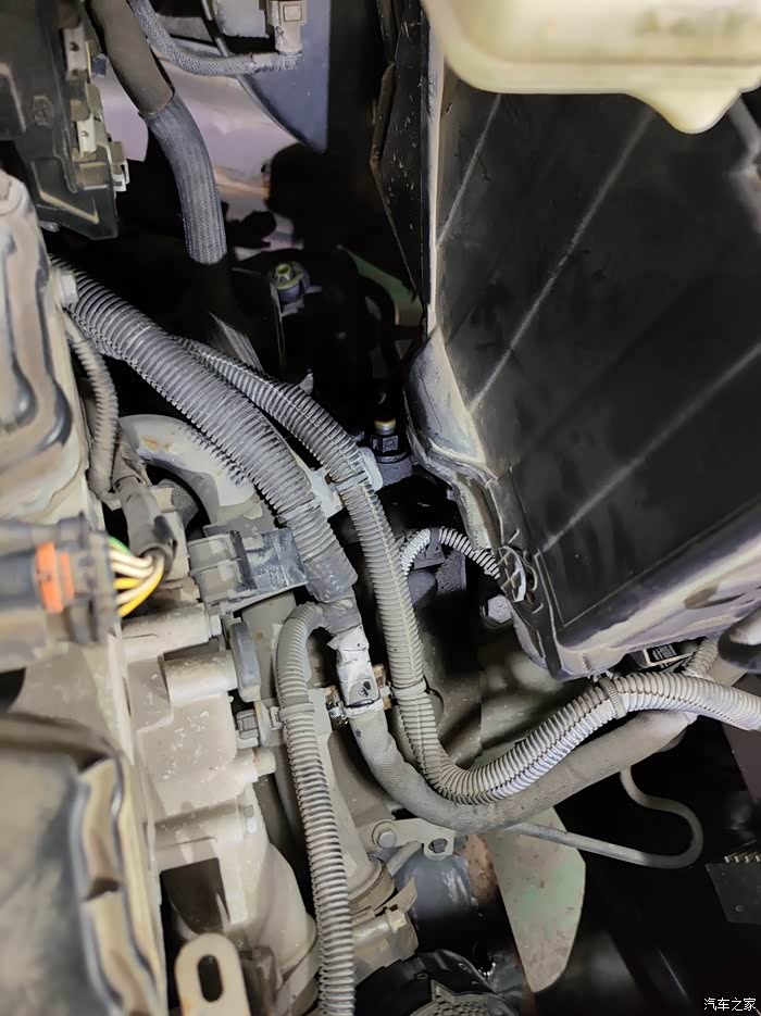

驾驶位一面需要抽出半轴,手动挡需要放出变速箱油

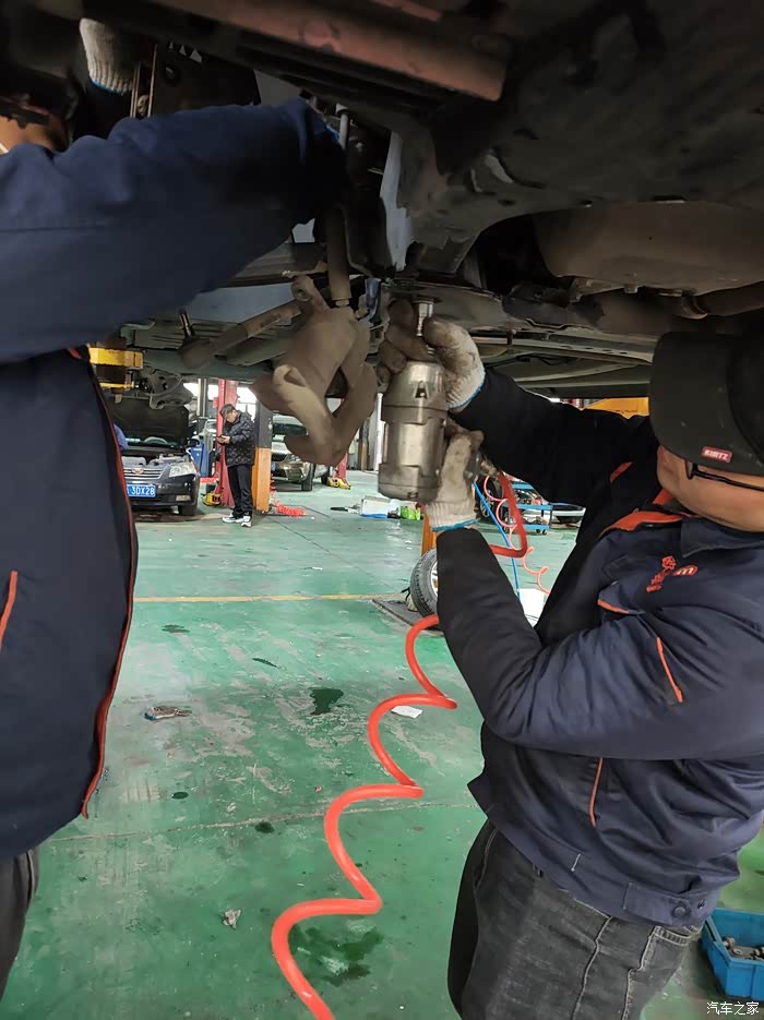

抽出半轴

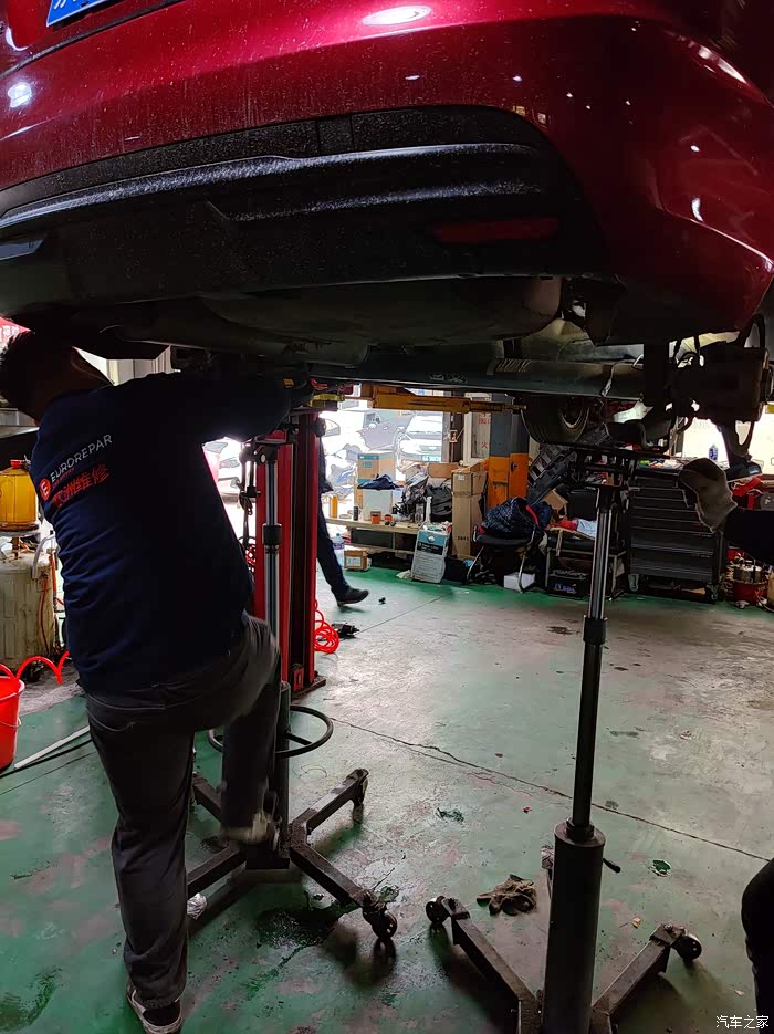

两个猛男伺候

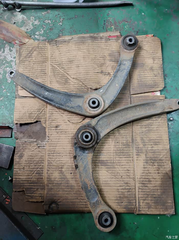

拆下的铸铁三角臂很重

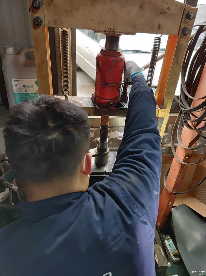

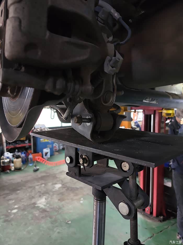

压出旧胶套并压入新的,压入时有技巧

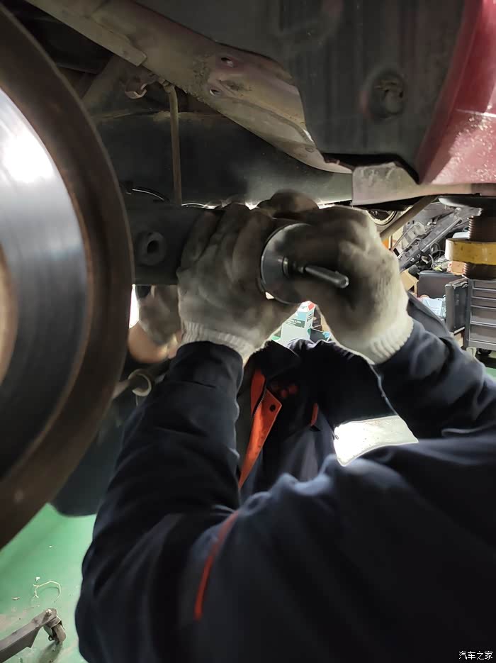

拆后桥衬套只需要锤子,压入需要工具

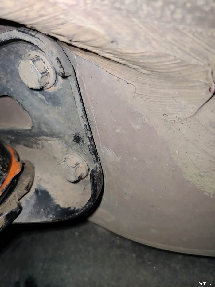

拆油箱下端的后桥底座,需要做好记号

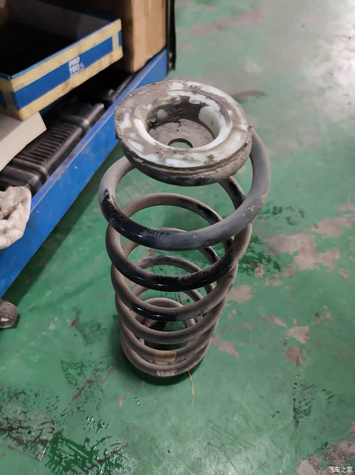

拆后桥相关螺丝,取下弹簧
后桥相关螺丝
后桥弹簧

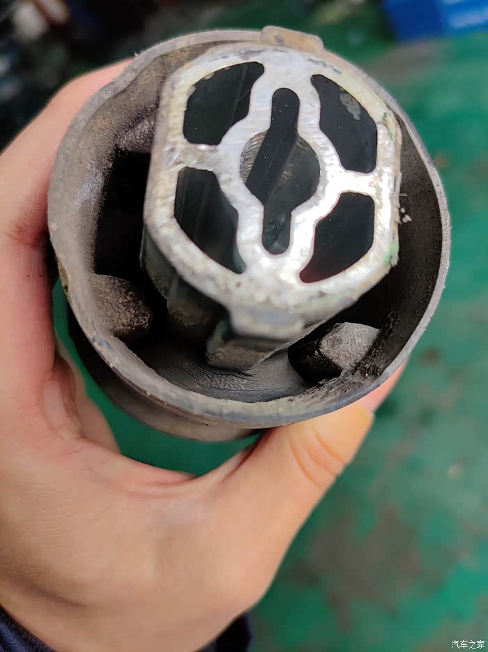

压入后桥胶套
后桥胶套新旧对比
后桥底座的记号
后桥底座记号2
旧后桥衬套橡胶没裂,但实际性能已经不行,更换后感受明显

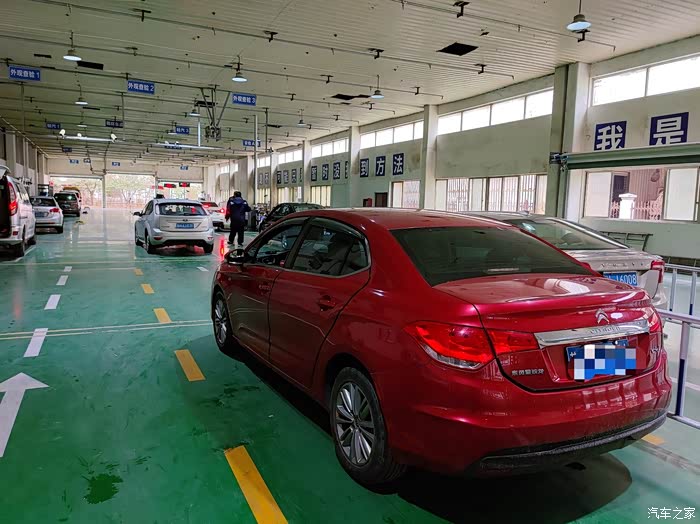

上午到店更换的,花了3个半小时。下午做年检,现在还在车检所休息室嘿嘿。
排队年检
