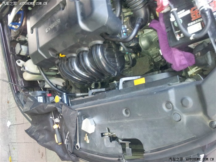

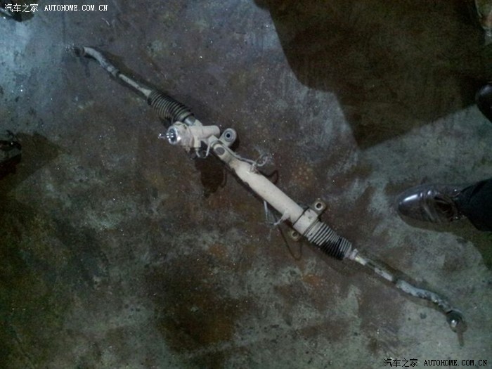

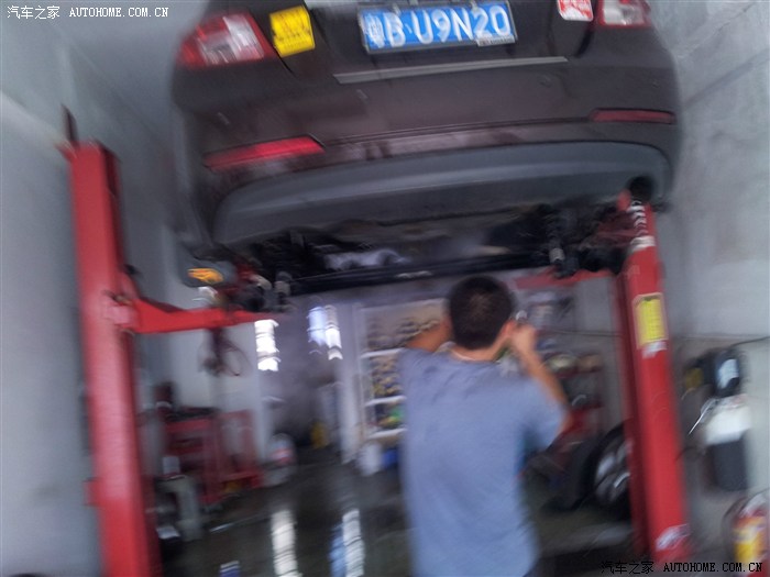

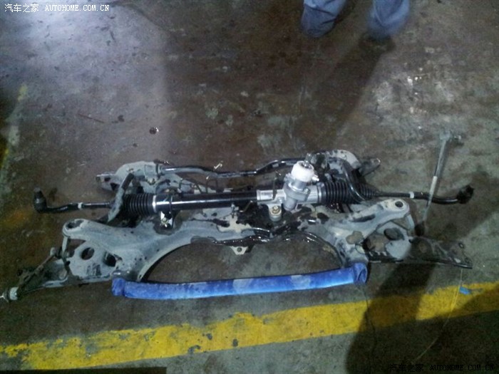

         周一去换的方向机,花了大几个小时。看着车车被拆的七七八八,心里有点酸酸的后悔!还好,换下来跑了几天,感觉车子还是如前一样的踏实。开起来还是那么的舒服!索赔的座椅,被发错货了,要接着等通知去换了!快3万公里了,快要去做保养了!一直用金极护、现在跑了7000公里了,让修车的师付看了一下,机油效果,还是很粘,师付告诉我机油很好。再跑个3000-5000没问题!随着车车拉二连三的整,也没看到些什么东东,大几千就这么没有了。自己都觉得有点不可思议。也许也该有个头了。现在也没有什么好整了!过会把前后整车的淘宝切个图上来晒下,记录一下自己这个二的时代!二的想法与做法!
折下来的方向机,轻微渗漏!
全新的方向机!

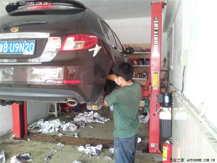

4S帮做4轮定位!

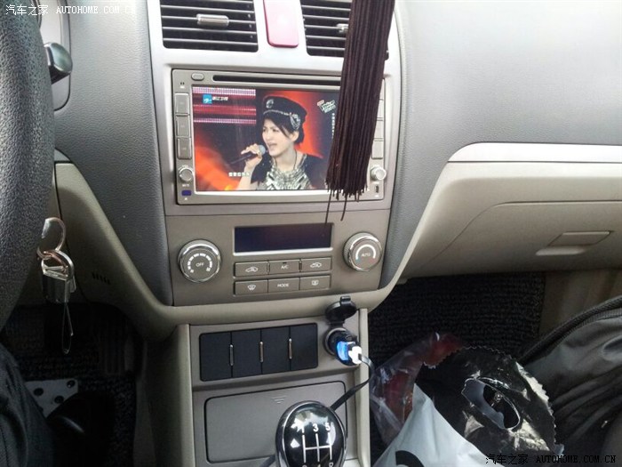

     1.先从音响说起吧,我和我们群主都是换了克雷格的前后套装喇叭,同时把原车导航换成了纽曼的,谁叫咱爱听无损!因为米紧,我分批改的!换套装喇叭时把四门隔音做了,第二批就把功放和低音炮整上了!

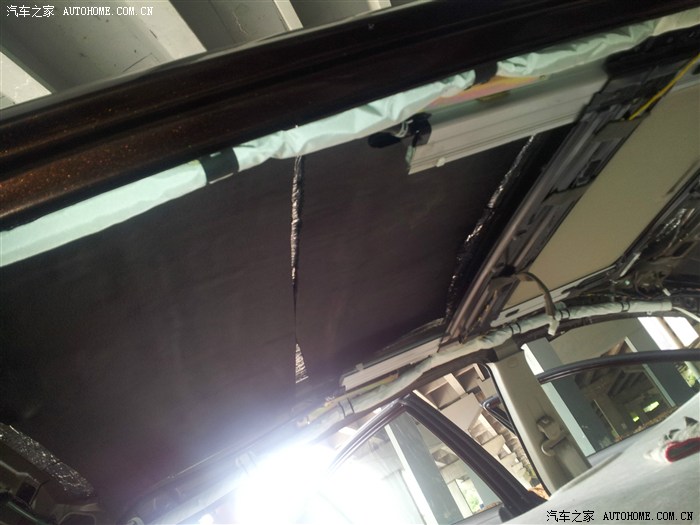

     2.隔音,最先四门上的,四轮叶子板、U型槽、后备箱是第二批!第三批上的是底盘,最后是顶鹏(顶鹏以前是因为那家改装店不做带天窗,后来是群友好心帮我做了,我那好兄弟可是包料包工哦,这就是车友的力量)、最最后整的底盘装甲!

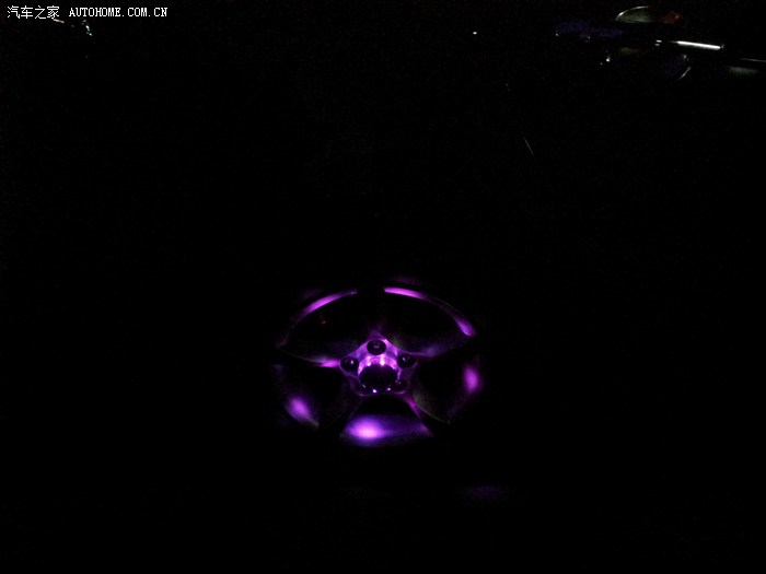

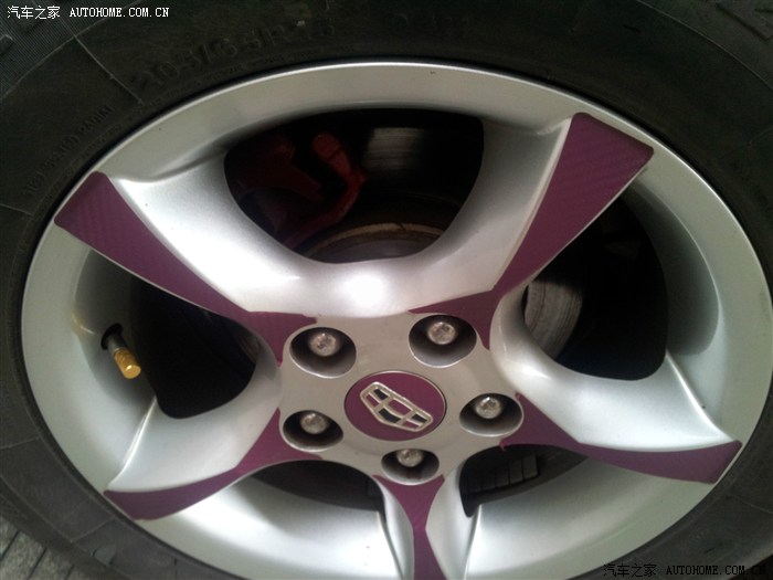

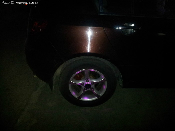

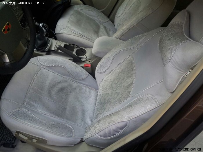

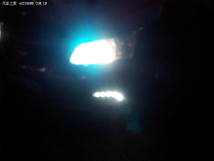

          群里的兄弟在强大了,我是跟不上了他们的脚步了。就随自己的喜好把电子整流器上了,日间行车灯上了,轮股夜视灯上了,说实在的,大爱!以后空了去拍个大片吧,先就这么看着吧,能精就精个,打字也上万了,图也上百了,精个这么难吗?上图了:
看到亮点没有了,热车加装,可苦了老吴了!

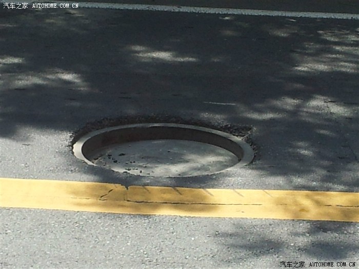

伤不起的井盖下沉啊,直接中招直压。吓个半死!靠边停车回拍!不容易啊....

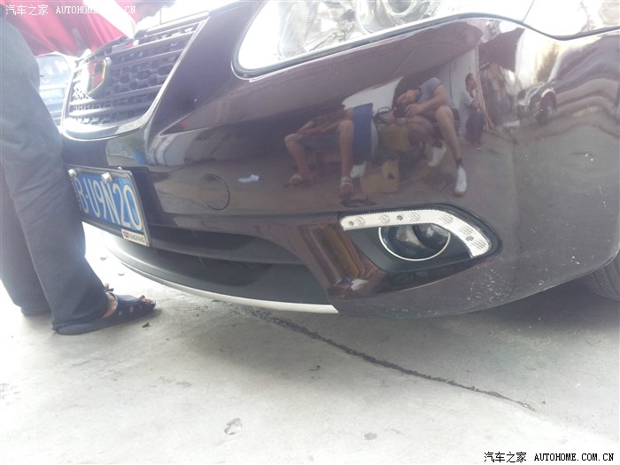

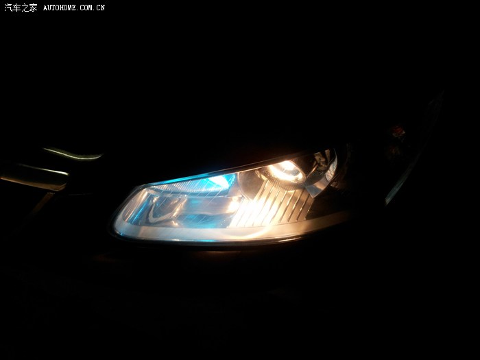

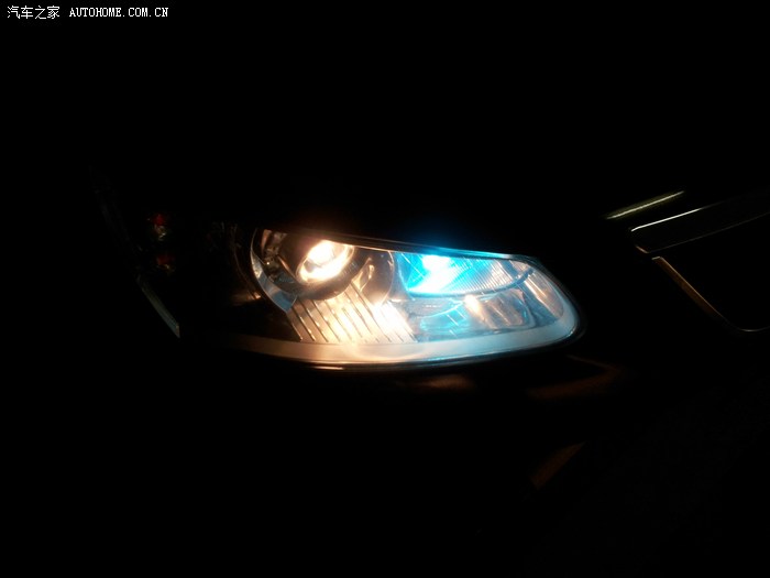

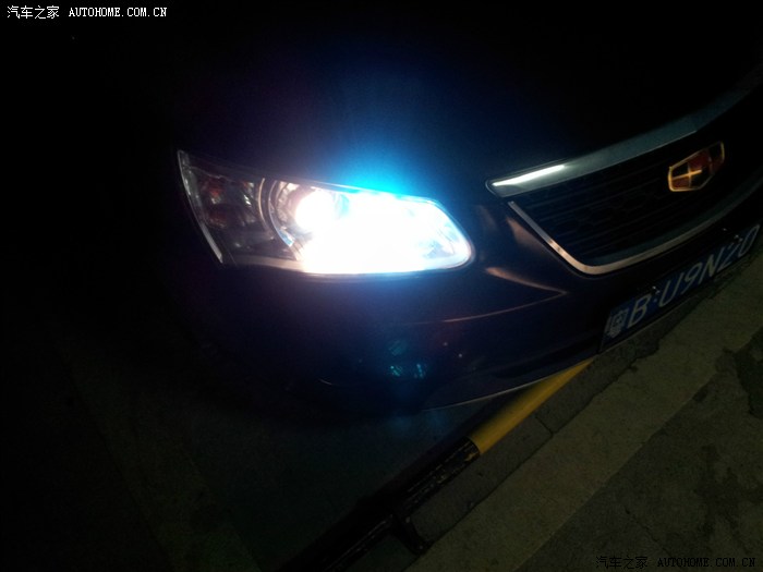

RV专用的LED日行灯!因为喜欢,所以就上了!

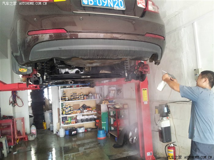

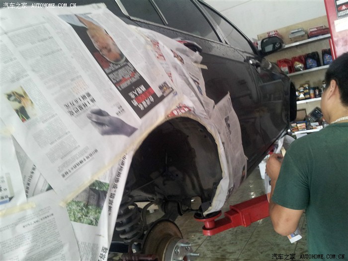

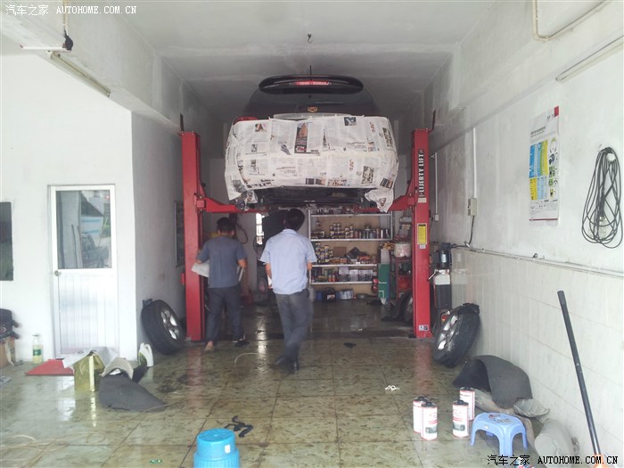

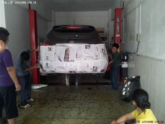

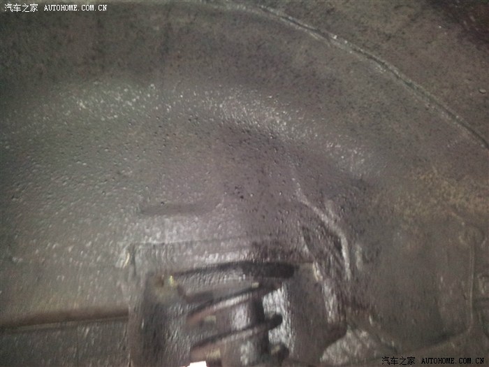

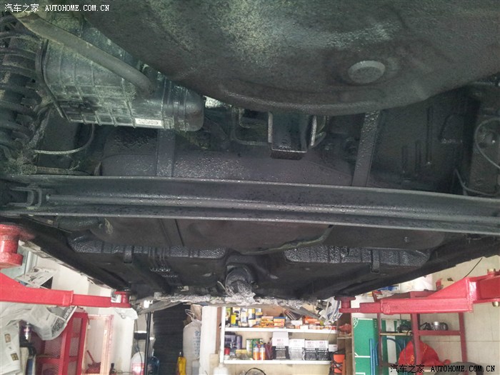

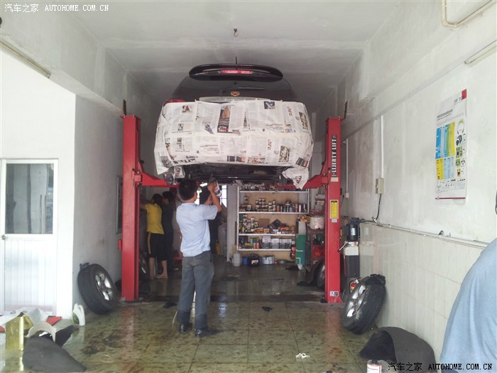

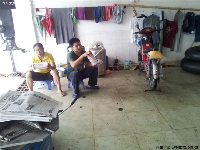

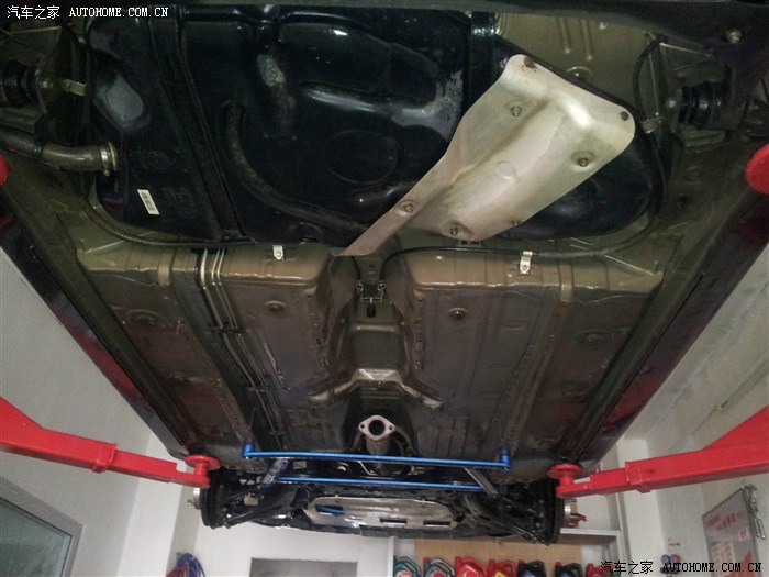

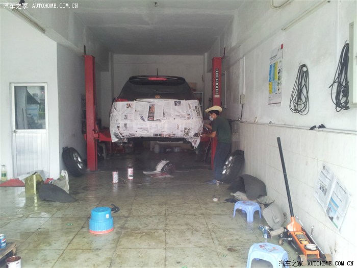

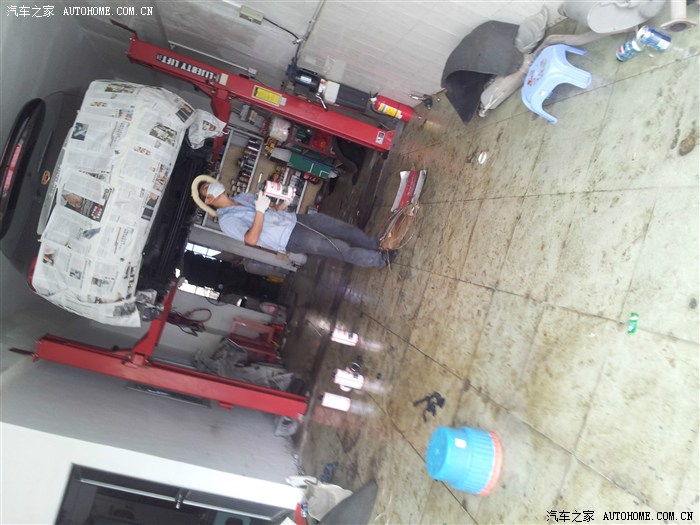

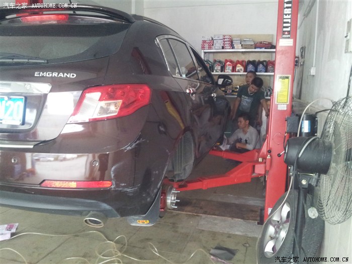

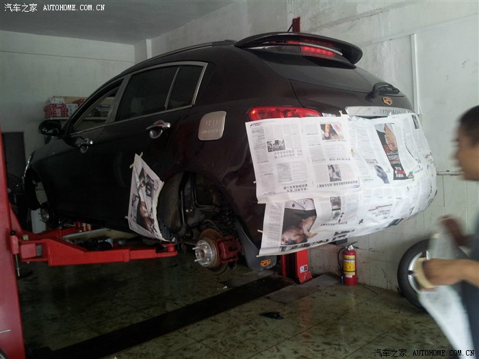

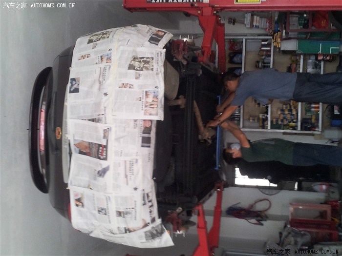

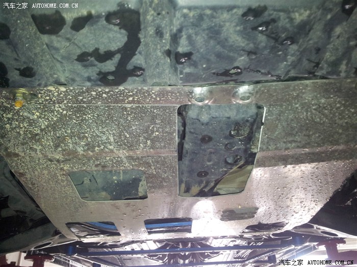

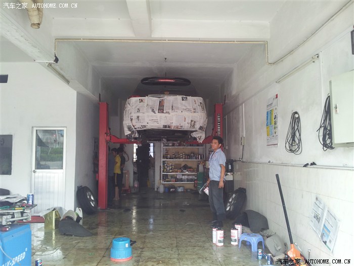

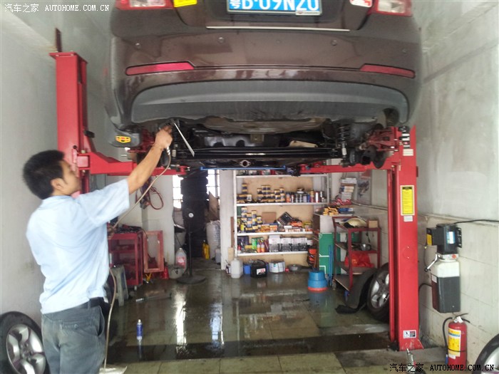

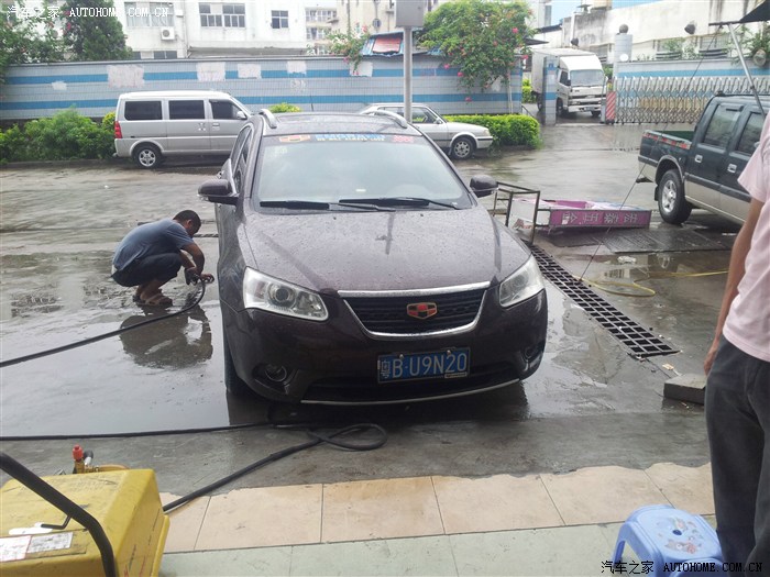

        冒着雨,洗底盘做底盘装甲!上图

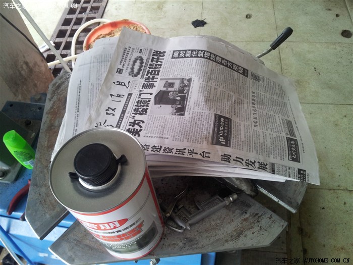

小伙子认真的洗 底盘,因为报纸不够,开着修车师付的车杀到南环路口,找路边卖报的清报1元1份拿了15份当天的晶报。怕不够啊,去加油站加了200的油,再送了三份。后来才知道!好2啊,多了很多没用完!

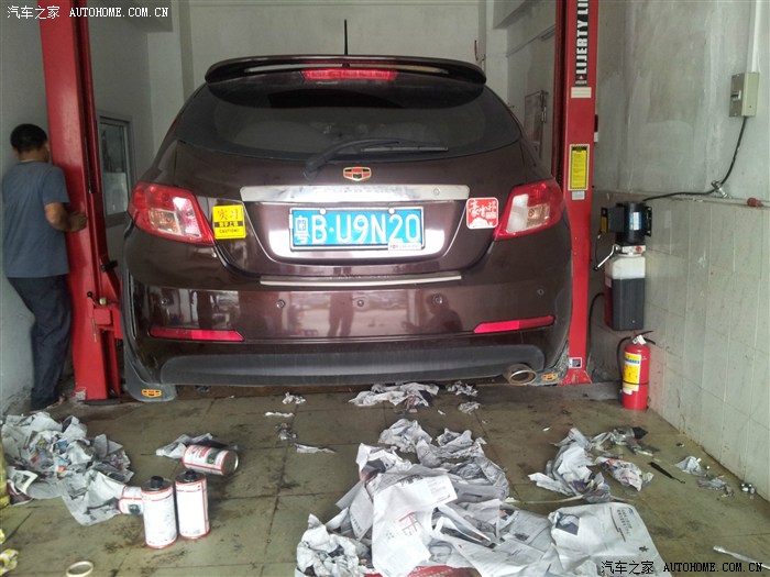

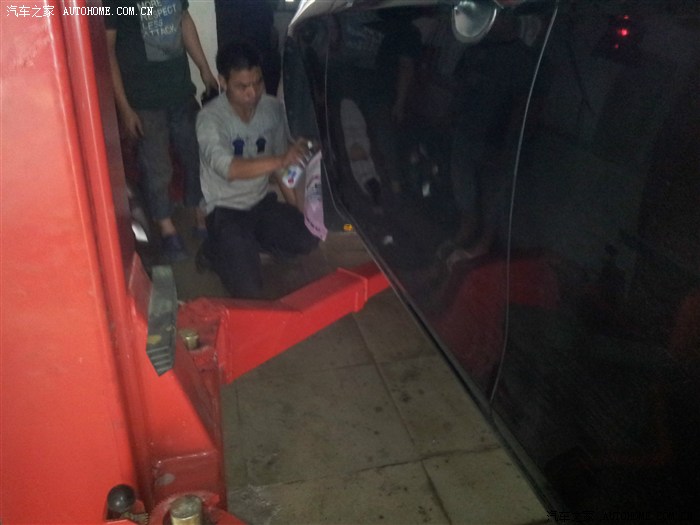

雷朋的,网上淘的28一支2L装的,好像是水货,好稀!没办法,只好硬着头皮上,共5只,每只摇了10多分种,师付说摇摇更好用。
报纸的雷朋上个相,怕不够,让卖报的兄弟把全手的报都给了我们,所以也就有了这个参政消息。

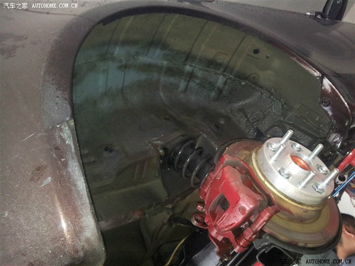

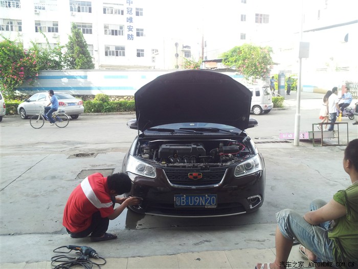

一回一来,胎和内衫就拆完了!看到法兰没?加装后那叫一个稳啊!呵呵,也可能是心里作用!不过不后悔!
为了做的彻底,发现什么了吗?排气跑那去了?
保护板是不用喷的,所以没动。2MM的铝合金,不是很硬。只能当当泥了!看着这么脏,真心还是有点作用!

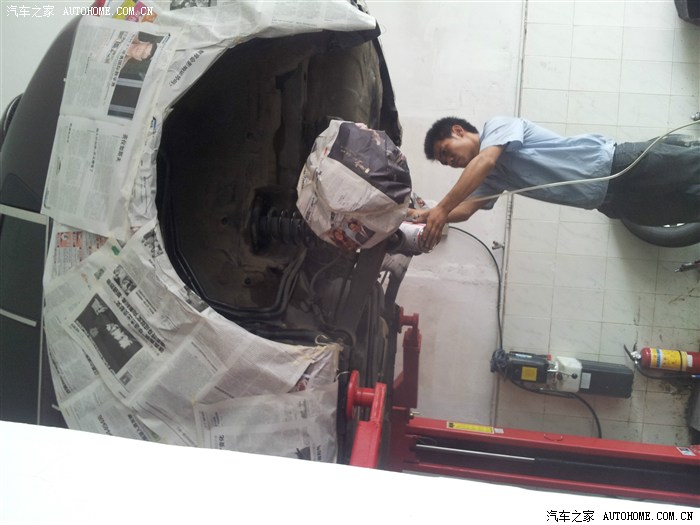

看到没,只种方向的摇摆!为了更好的喷涂!
气压水洗。洗了几遍了!底盘全湿了!
水洗几次后,再用汽油洗!
风干开始!底盘全湿了,看到风扇没!

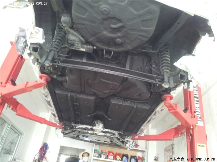

来个井字架的特写!以前听4S的师付说,加了后会让全车更硬。可是....我的实践证明,他是错的!真心感觉比前舒服多了!也可能是错觉!不过朋友开我车也说有20万的车感觉了!呵呵呵呵!
清洗完的底盘,有种翻新的感觉!井字架和护板是亮点!

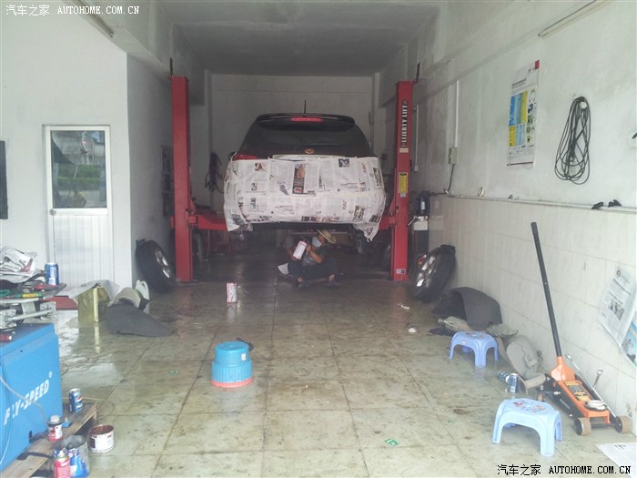

上报!
上报!
上报!
一直在上报!
开火了!边上的轮股是亮点!那两抱一块是为了贴他家的玻璃!
换个姿式更帅点!开火....
不行!发现喷时有很多黑点上白强!轮股是亮点...
放底点搞!早帽小弟很辛苦!味很重!
搞完底盘搞脚!

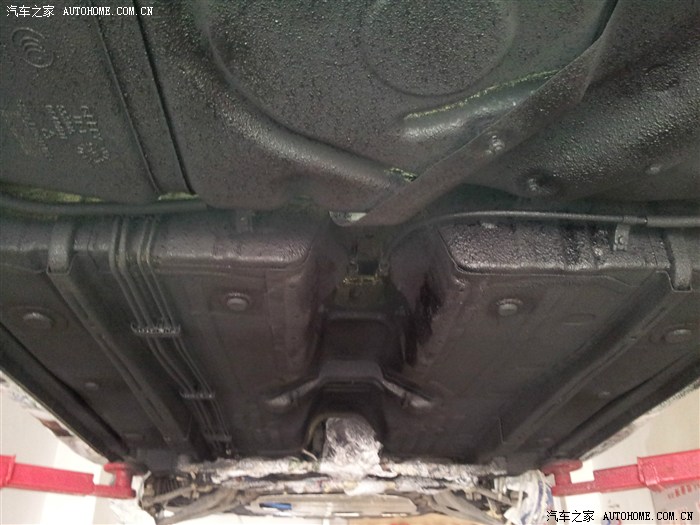

搞完后的效果!全黑了!可把小伙子们累的啊。哎!真心辛苦啊!
呵呵、喷时没把轮股拿开。全是黑点点!几个二货开洗了!呵呵!全是我老乡!呵呵呵呵,我是又气又笑!
成果全面特写!效果不错!水货雷朋还行!
局部效果特写!够黑了!
再来个全面特写!用朋友的话说,只是他们喷的最最最最认真的 一次!我信了!
全面检查补喷!5只2L装的全部搞完上车了!
开始回装我的排气管管!
开始加装我的脚脚 ,片片碎纸言尽过程之辛苦!
开始回脚了!
我的妈嘛,一个脚出问题 了!好深的洞!将没用过的备脚换成主角了!它被送到尾箱后备去了!

         今天去4S,把后窗的玻离升降索赔了,因为上下时有声音。发 现方向机有漏油的问题,一开始4S不给索赔,说漏的不严重(真是有点气人哦),后来我说我打电话给400问一下需要漏成怎么样才能索。4S就找来了索赔员看了情况,最后是先用化油器把原来漏点清洗吹干,说过几天再看看确认一下是不是真的漏。再决定索赔与否!这样处理我还是很满意的!

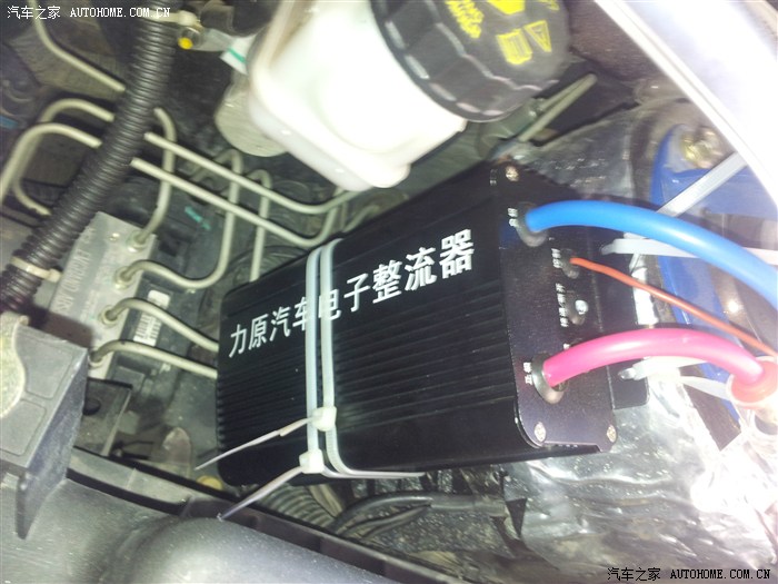

         这几天发现车车在加油时会有吱吱声,很小,却也听的很不好受。在百度的帮助下,我找到了原因,就是音响系统的影响。后来听群里的朋友说,可以通过参加一个电子整流器解决。于是也就在淘宝订了一个。在淘宝也就顺便找了一下帮我改音响的老板,说了一下情况,说明那吱吱声可能是电流声。老板没多说,要我过去检查一下。这一去吧,老板二话没讲,直接让小伙子帮我多加了个地线,呵呵,问题就这么好像是解决了,因为现在开车加油没有吱吱声了,正好订的整流器主没货,要4天才有,于是我就退了,暂时好了,就不加了,如果再出现到时再看了!

         在网上订的雾灯和尾灯到了,原车的都不记得什么时候就烂了,去楼下修理车换上,换完后,被修理车的兄弟七说八说的,就把蜗牛喇叭给换上了,花了100现大元,不一会又把近光也换上了花了80大元,近光是亮了点,但是光型有点散好像,这个有空可能要去调一下。

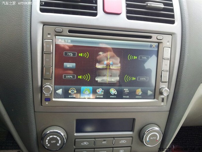

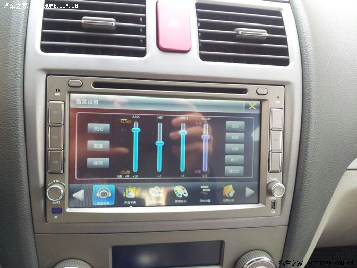

         这几天为了追求音响的极效,自己开始学习功放调音。

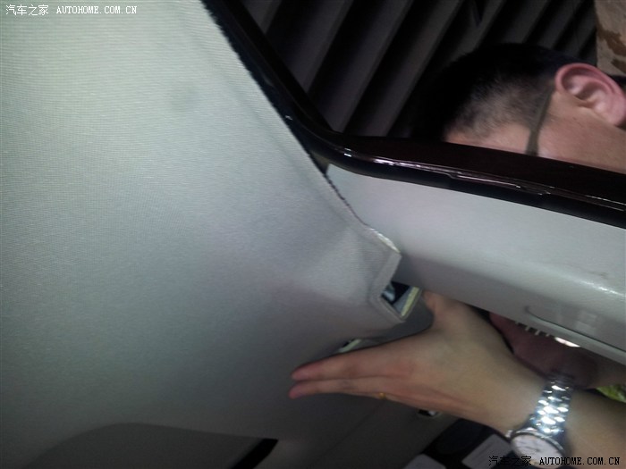

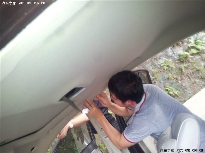

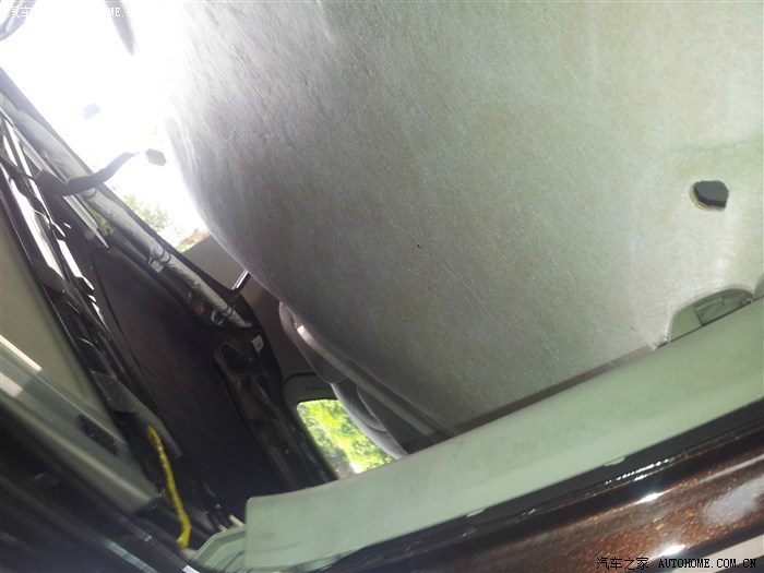

           今天特别感谢帮里的天空,带料帮我做了顶鹏隔音。同时也谢谢群里的随风特意往我们的顶鹏隔音工作点看往我。呵呵,以前玩游戏多了,把群也叫成了帮了,无论是帮还是群,不得不说的是,有家的感觉真好。帮里今年没有搞什么活动了,帮主一要忙着带儿,二要忙着扣女。上几张顶鹏隔音的图:

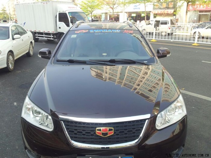

          今天刹车油到了,换的BOSCH的BOT4。因为忙着扣“吉利帝豪”和"EC715-RV,EMGRANG"所以没有拍换油的照。扣到是快,就是那个3M胶真能搞!擦了几十分钟吧!搞干净后,就把“EMGRANG"重新逻到了帝豪的LOGO下面,方便装一下B,呵呵,见图:

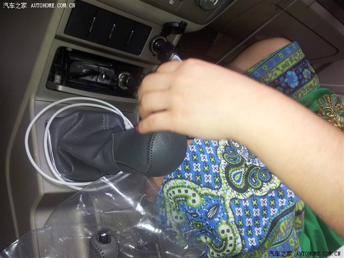

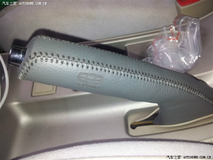

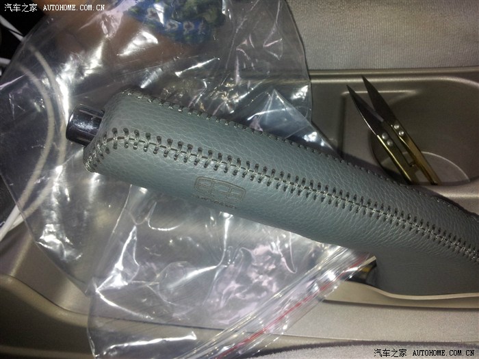

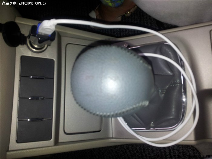

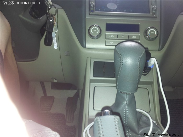

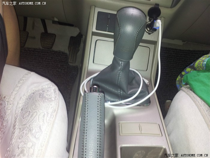

         看到朋友换挡把,便勾起了我早之前就想把手刹包皮的想法,于是....,上身后,手刹的握感真是太好了!皮是那更是不用说。档把吧,有人说没有原车好看,但是手感好,也能保护一下原车的把头,所以还是很喜欢地!
1、正在手缝档把皮套,真皮、淘宝购置。
2.手刹真皮也是需要手缝

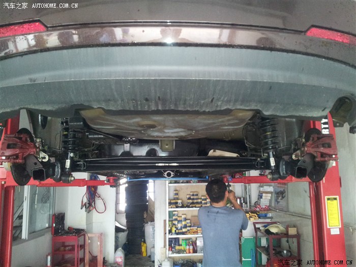

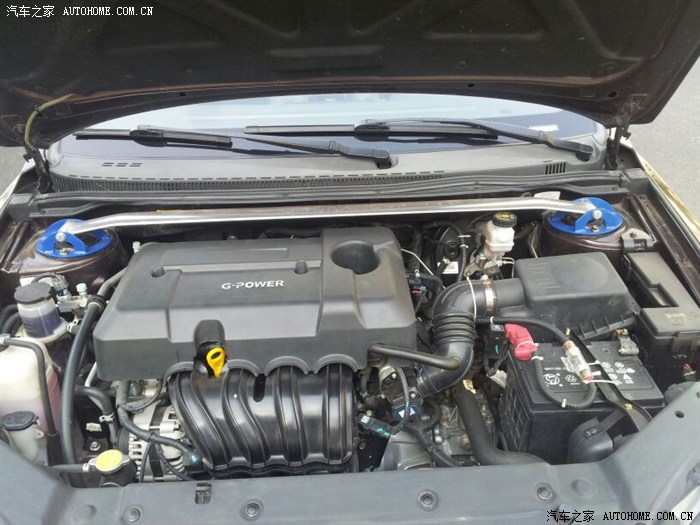

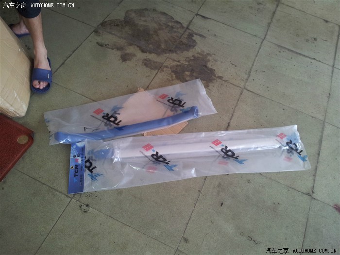

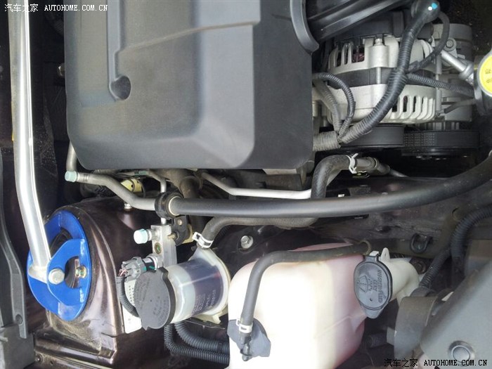

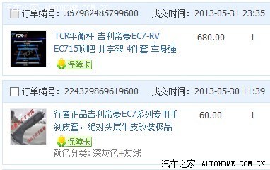

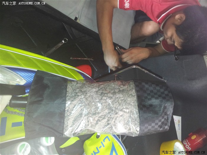

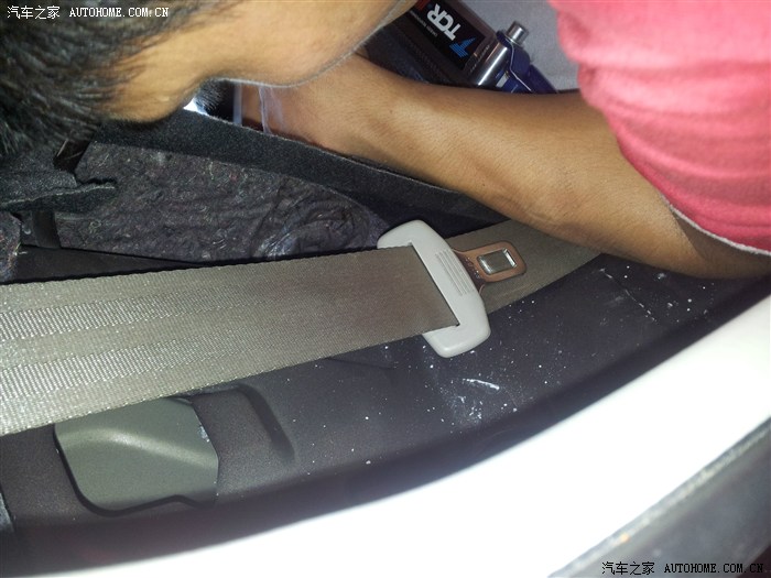

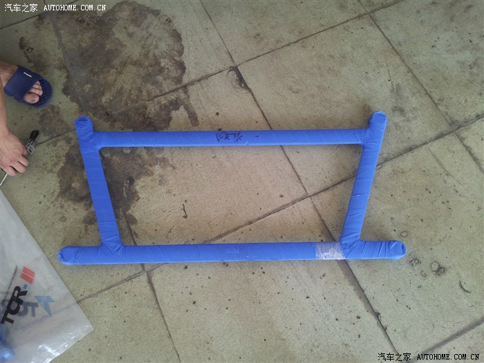

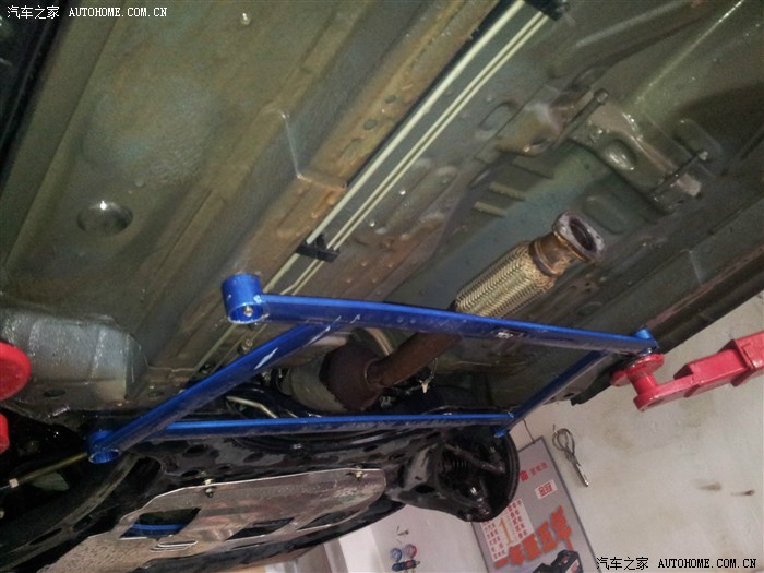

         前两天,去4S索贴了两个发动机机脚,可能是我的要求太高吧,总觉得在开空调还是抖的。不过暂时先不折腾了。订的平衡杆到了,开加,发货的商家没把罗丝带上,自己花了22元购了两个316不锈钢罗丝!为了这事当时很不爽,商家说了马上给我发,下午可以到件,可是车都在架子上了,所以就没等,修车的老板开着自己的车带着我去好点的罗丝。在这里感谢一下维修师付小彭!装的时候手机在后备箱,所以没有照几个相片,但是说实在的,加了后感觉整个车都是相当的稳!整个车都好像变的紧奏了!好了,上几个图吧,有过有想加的朋友,可以入手了!本人真的大爱!
1、图不多,上个井字架吧,就这个要两个罗丝没有,商家说发了,我是死也没找到,花了22元去弄了两个316钢的
2、后顶吧、和前下顶吧!前上顶吧提车就装了!加上这些,EC7的车身加固件就全到位了!
3、这是装后顶吧的图哦,其它的图没有了,一是太累太热不想照了,二是当时没有罗丝心情不好,

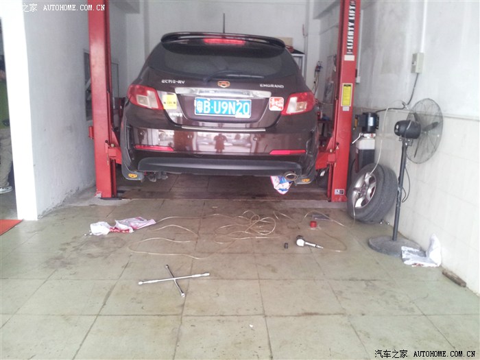

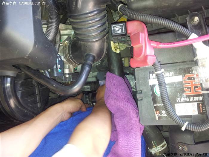

         淘的发动机保护板到了,过会去加上,以前也没想过加,只是前几天去4S调方向时,看到地盘有个坑离变速箱很近。有点小胆心,就整了个加上吧!26700KM换了奕速箱油(红线),换档感觉好点了!又洗了下节气门,这几天感觉车轻快了,开着也还是稳!法兰盘加的很正确!

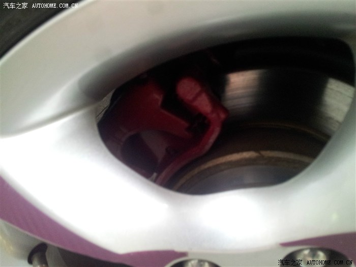

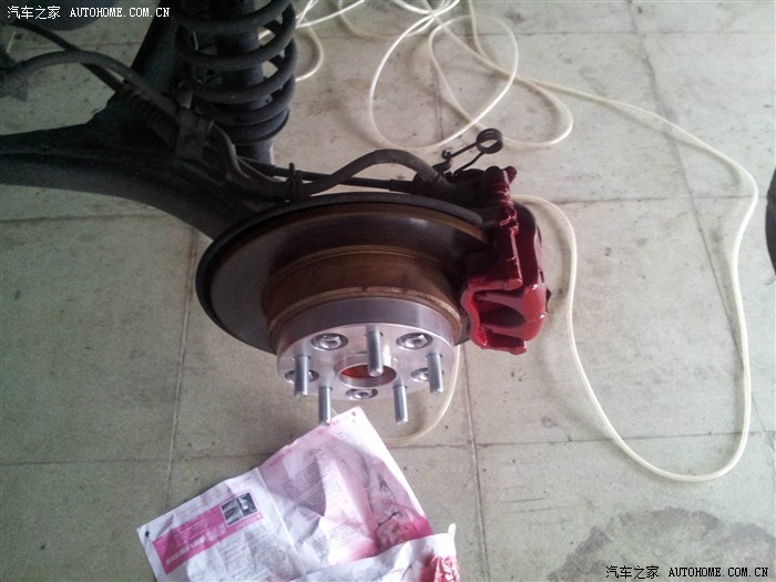

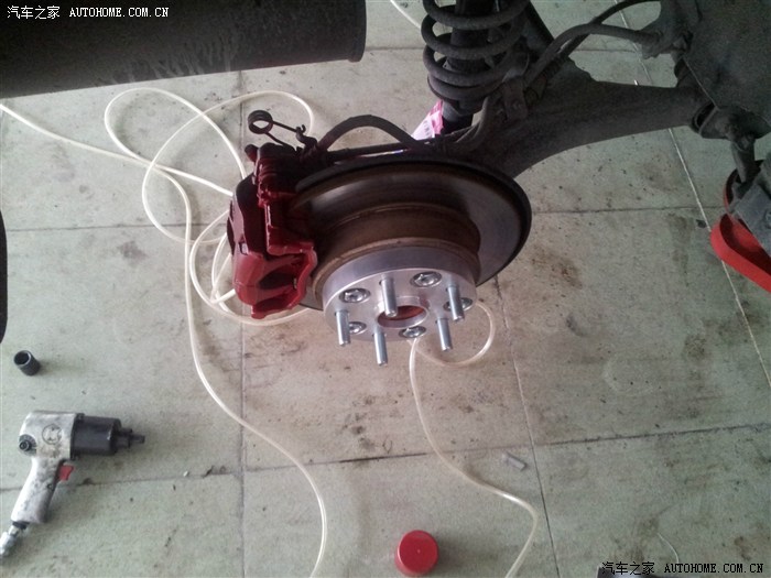

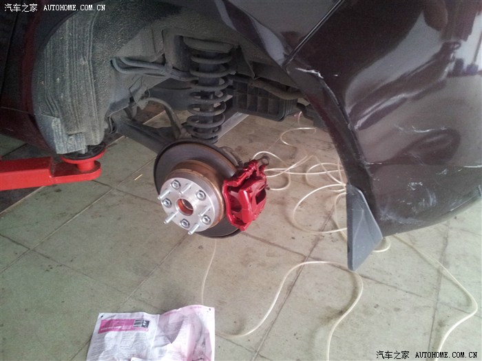

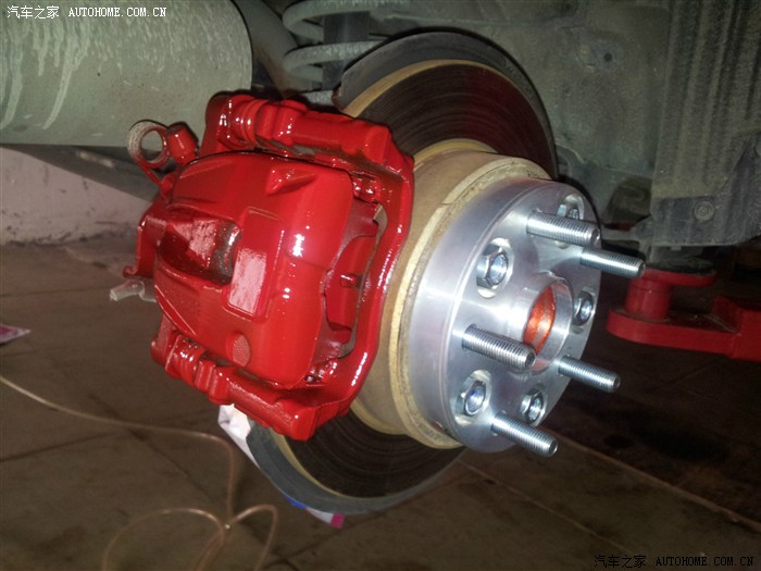

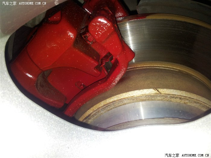

       昨天刚从苏州回来,16:30下飞机,之前在淘宝淘的法兰盘也快递到小区保安手中了。整完正事家都没回就直接在保安室把快递领了!直杀修车厂,想早点装上看一下效果,结果几家都不认识法兰盘是什么,没装过!NND-时间都到19:00了,看了几家也都前门了,没法,只好延至次日!
       去了5天苏州,几天没回家,深圳天气的ZTM的潮,什么东东都好像是湿的霉的!让人受不了!卫生也没心情做,看了几个电影后又到02:00了!次日、硬是逼着自己搞好了家里的卫生!时间就到下午16:00了!这时才想起、我的法兰还放在后座没装呢!于是有了下面的这些图片:
1、法兰看见没?变红了的刹车钳看见没!
2、换个方位来张!
3、再换个位....
4、老乡小彭在喷射红色液体.....
5、快完事时的屁股。
6、全OK后的屁股、看不出来变化!但是开着真的稳了点好像!
7、喷射最后一个留恋!
8、高清补拍!
9、全景补拍
10、细节补拍
11、红了---真的红了!
       后记---目前没有上过高速!法兰是25MM的!安装很简单!目前没有什么很深的效果体现!有感后再补上!

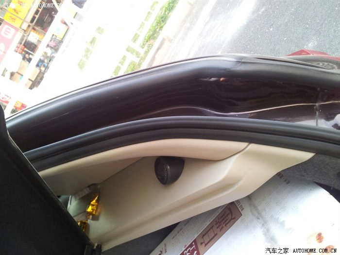

       车提在手9月有余,目前行驶25944KM,我不得不说我真的很喜欢我的RV,尽管她曾换过油泵、换过游丝盘、换过安全带卡扣;尽管她它每个月要啃掉我不少的RMB、或加油、或罚单、或擦碰、或保养、或加装;尽管她不是那么的豪华与舒适;但仍然禁不住我对她的喜欢!从当初的大爱逸动(现在还是很喜欢,先订了逸动因待月余无车而改EC7)、未证提车(称提的车,再拿到的驾驶证)、无不验证着我对她的喜欢!未证之前都是朋友代开、正好代为磨合。自拿证日起、便都是本人亲力,那时、我是那么的手忙脚乱、那么小心翼翼,怎么开都觉得车有点快!如今、不好意思的只能说动力刚好!如果能带个“T”可能会更好!如果能加两个缸可能会更好!没有如果.......只有现实--她只是仅仅的1.5。为了让我的RV能更加出色、我天天在汽车之家的论坛泡着!关注着精彩的提车作业、车辆使用问题、养眼的车车改装。于是、我改过音响、做过隔音、加了尾翼、换了导航、装了椅套、包了方向盘、上了行李架,我想这些还不够。正是这个不够、让我一直关注着这里、或用电脑、或用手机、或在公司、或在家里、或在车上、或在床上、或在任何可以空闲那么一时半会的瞬间!我在想.......

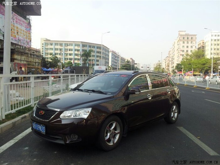

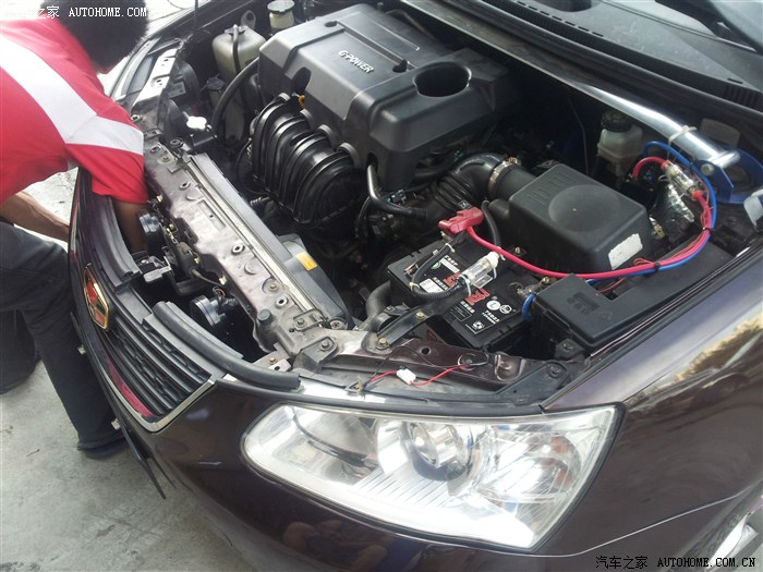

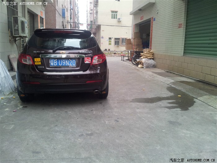

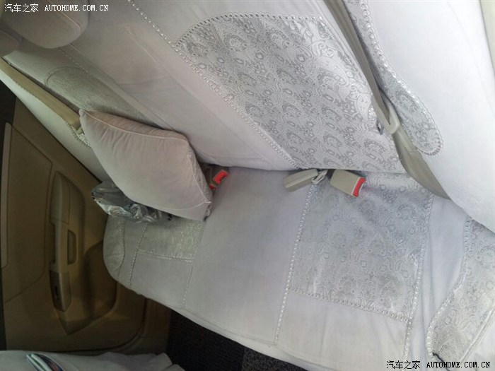

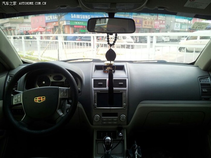

       购入时间:2012.07.27 取证时间:2012.09.19 目前公里数:22280公里 自提车到现在,车况还好…气帘报警灯亮(4s正在解决中…等配件)!四保更换一次副驾的安全卡座!做了全车隔音,换了全套克雷格音响设备(包括前后套装喇叭,功放,低音炮)。最快跑过160,个人认为120以内还是很稳!上了130握紧方向也没多大的害怕,上了140就有点担心了…风噪,胎噪,发动机噪开始让你感觉到有些压力!好了…不多说…上图解! 1.正前照…(真心觉得有点帅) 2.则屁股…有了尾羽是不是会显的更维美点呢? 3.大屁股…新手上路,群标表明小豪是有家的主。 4.侧正面…有了亮条,会不会精神点? 5.侧前…帅帅的样 6.还是侧前…显霸气吗,手机拍的全是 7.接着来个给力的… 8.心脏…1.5的心脏力不从心,有没有?上了2500后动力尚可,噪音也大些,有没有?认了…我就是喜欢国产,喜欢我的rv。 9.永不更换的金属网空虑…效果如何我不懂!买了就得用… 10.心脏的前部分… 11.心房的各种液和我的平衡杆…平衡杆有用吗?我也不懂!反正我加了! 12.心脏特写… 13.隔音条…加贴的,看见没! 14.炮来了…有振感!好多水哦… 15.尾箱全景…有时觉得小…多数时够用! 16.后套喇叭高音是亮点…加贴的隔音条也是… 17.尾羽,行李架…好像是多余的,因为喜欢就加了! 18.花了我700大元的布套…后悔是有的…倒也喜欢这色调! 19.后座的也上来露脸下 20.小脚…在红色贴纸的修饰下,还是有点味吧…可我的大爱是225/45/18,尽管1.5的心脏力不从心! 21.中控全景…简单的修饰,看着还算舒服! 22.香水和护车符特写… 23.正前看去,车内是如此简单! 24.三个火枪手…丝圈现剪脚电因为太厚所以入不了深处!看出来了吗? 25.导航来了…ape看见了吗?无损直接放,1080p直接放… 26.各种盒子…有贴止振绵哦,有发现吗? 27.见证22281公里… 好了…说完车,上个全家福吧(春节自驾武当山游照)! …顺祝车友们蛇年万事如意!
